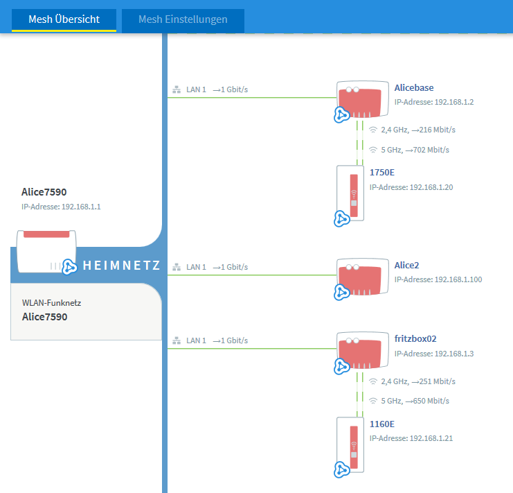

Hier ein Screenshot der Fritz Mesh Verbindung
Wie hast Du es denn hin bekommen so viele verschiedene IP Adressen zu bekommen, macht die Fritzbox 7490 den DHCP Server?
Warum sind die anderen Geräte nicht im Mesh, zu alt oder nicht eingebunden?
Ja wir haben vorrübergehend die Fritz Box als DHCP. Neuer Server wird aufgesetzt und wird wieder an diesen übergeben.
Die zwei Fritz.Boxen sind zu alt für Mesh. Korrekt
Dann sollte man die IP der Fritzbox aber dem anderen Netzwerk auch anpassen, so wird das auf jeden Fall nie klappen.
Die Fritz Box vergibt ja die richtige IP. LAN sowie WLAN. Es ist ja bloß das Problem das der Repeater die falsche IP (192.168.10.xxx) vergibt.
Kann ja nicht wenn die alle von der Fritze versorgt werden. Im Mesh ist die Fritzbox der DHCP oder Du hast im Netz andere feste IPS vergeben.
Der Repeater kann im Mesh garnichts anderes als einfach die Einstellungen der 7490 zu übernehmen. Entweder da ist was falsch konfiguriert oder das ganze Konstrukt hat irgendwo heftige Probleme.
