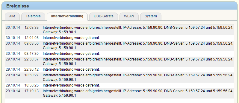

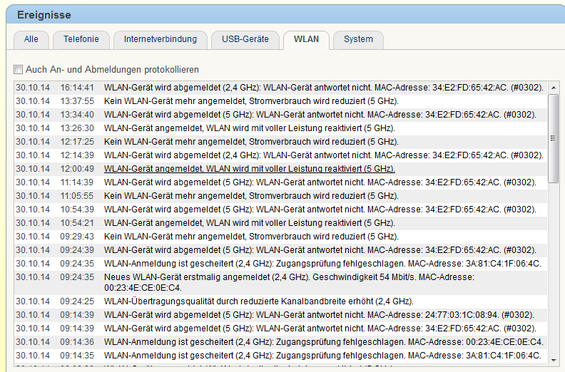

Das wären jetzt die Ereignismeldungen. Ich kann da leider nichts erkennen.

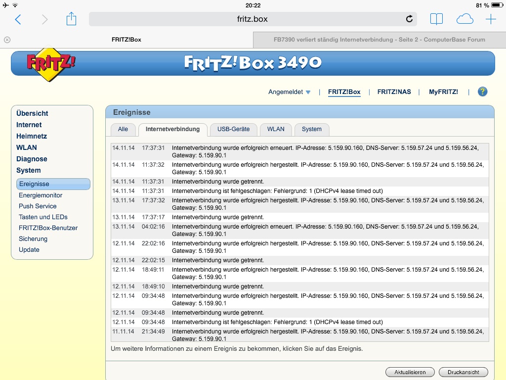

So, Fritzbox 3490 wurde erworben, angeschlossen und getestet. Mit voller Zuversicht ging ich die Sache an und musste heute morgen feststellen, dass ich wieder keine Internetverbindung hatte, mein Heimnetzwerk lief jedoch stabil.
Gestern hatte ich noch mit einem Techniker meines Anbieters telefoniert, der meinte, dass mein Router sich keine IP "ziehen" würde.
Ich denke und hoffe, dass ich jetzt nun nicht mehr Schuld an der Sache bin. Meine gebrauchte FB 7390 funktionierte nicht richtig, die neue 3490 funktioniert nicht richtig, die Kabel habe ich alle ausgetauscht, das kann doch jetzt nur noch an diesem Kabelmodem (Genexis Box) oder an der Leitung liegen oder?
Wie sollte ich jetzt vorgehen? Viel übrig bleibt mir nicht, außer wieder anzurufen und denen zu erzählen, dass das Problem weiterhin besteht, trotz neuem Router von meiner Seite.

bei deiner Fehlerbeschreibung würde ich vermuten das in deiner Ereignisanzeige öfters die Meldung "DHCPv4 no answer on DISCOVER" erscheint (prüf das bitte). Falls meine Vermutung hierbei zutreffend ist, würde dies deine Abbrüche erklären.
Jetzt steht dort was von DHCP, ich kann es leider nicht deuten. Im Netz scheinen mehrere dieses Problem zu haben, jedoch meistens bei UM oder KD. Bisher habe ich nur gelesen, dass das Problem vom Provider ausgeht. Mit dem "spreche" ich nur noch via Email, dieses Telefonieren bringt gar nix, am Ende hat wieder niemand was getan oder gesagt.
