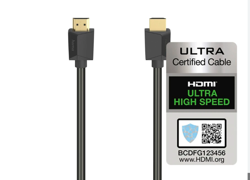

Es gibt offiziell keine HDMI Spezifikation die 4K mit 144Hz unterstützen würde, das sei nur so nebenbei gesagt. Auch wenn du schon dein Kabel getauscht hast, wäre interessant zu erfahren was es für Kabel waren. Die HDMI2.1 braucht du auf jeden Fall ein "Ultra High Speed Kabel" mit einer entsprechenden Zertifizierung.
Ich habe mir dieses Kabel besorgt https://www.amazon.de/dp/B0D4QF9YMB
aber es ist noch schlechter als das ISY HDMI 2.1 4k 120hz, das kein 144hz Kabel unterstützt..
E2: aber von der Kabel die ich mir besorgt habe hat die länge 0,3m. Weiß nicht ob das auch ein Unterschied macht

Bei der Länge mache ich mir über das Kabel weniger Sorgen und scheinbar klebt da ja auch ein Zertifikat drauf. Mehr fällt mir jedenfalls dazu nicht ein.
