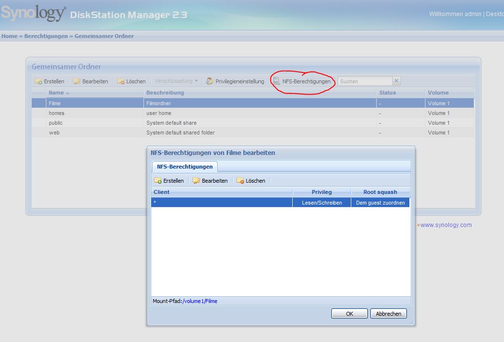

Beim 2. Versuch wird dir der Zugriff verweigert. Hast du auf deiner DS auch die entsprechenden Zugriffsrechte auf Volume1 vergeben?
Guten Morgen
Es funktioniert soweit, eine einzige Frage ist noch offen.
