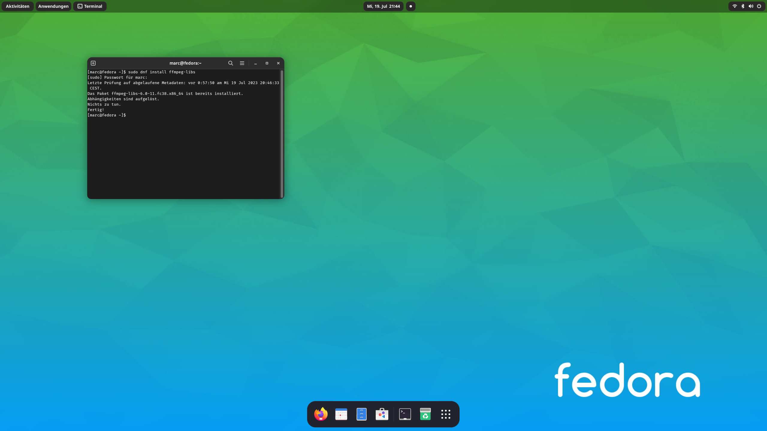

Folgende Schritte habe ich schon erfolglos probiert ---->>> siehe Bilder
Andere Player wie z.B auf Vimeo laufen top und ohne Ruckler. Je schneller die Bewegung in einem Youtube Video desto stärker die Hänger.

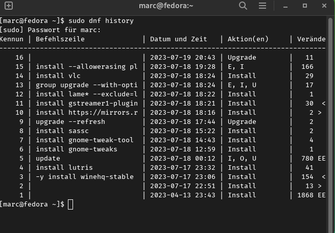

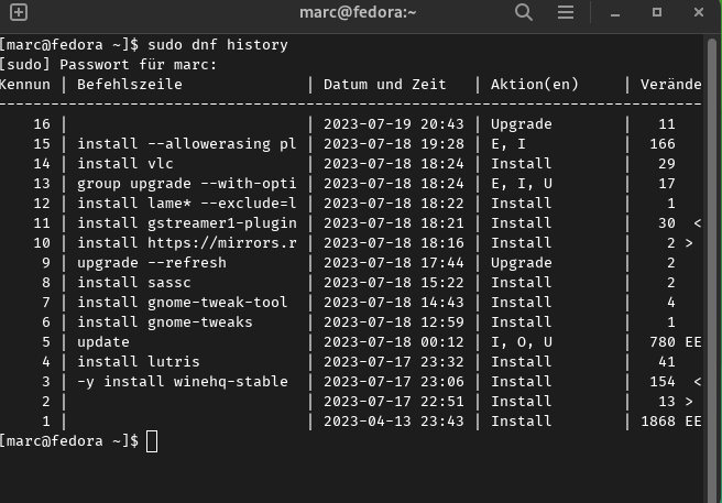

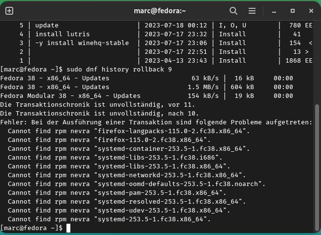

@schM0ggi Also müsste ich "sudo dnf history rollback 10" bis 15 in das Terminal eingeben oder ist das falsch?
Falls Eintrag mit der ID 10 (install mirrors ... ) auch zu den Befehlen gehört, die du von der Anleitung hast, dann muss es
Bash:
sudo dnf history rollback 9
sein. Die Angabe der ID bei
Bash:
history rollback
gibt an, welche Transaktionen nach dieser ID rückgängig gemacht werden sollen. Heißt in deinem Fall, alles nach ID 9 versucht er rückgängig zu machen.

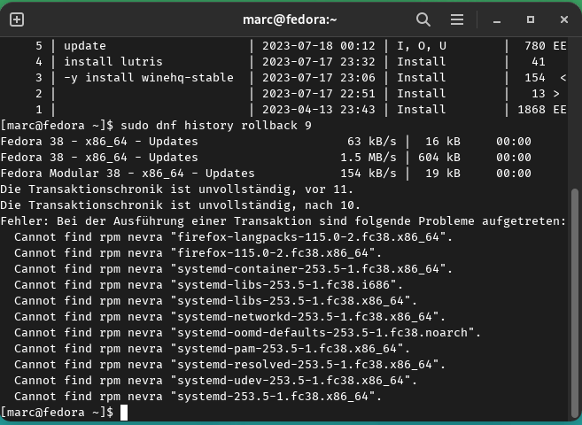

@schM0ggi
Danke für den informativen Link ich habe den Rollback im Terminal gemacht und dabei kam jetzt dieser die Meldung das die Transaktionschronik vor 11 und nach 10 unvollständig ist. Kann ich jetzt trotzderm weitermachen mit der Installation von RPM Fusion und den Multimedia Codecs?

Danke für den informativen Link ich habe den Rollback im Terminal gemacht und dabei kam jetzt dieser die Meldung das die Transaktionschronik vor 11 und nach 10 unvollständig ist. Kann ich jetzt trotzderm weitermachen mit der Installation von RPM Fusion und den Multimedia Codecs?Anhang anzeigen 1377541
Habe gar nicht gesehen, dass du nach ID 9, unabhängig von RPMFusion codecs stuff, noch weitere Pakete von den originalen repos installiert/aktualisiert hast. Zumindest sieht das so aus. Wenn ja, machen die Meldungen Sinn. Denn, so wie ich das verstehe, gibt es in den offiziellen Fedora repos stets die aktuelle Version und nicht mehr die vorherige. Daher findet er die vorherige Version, welche du zu dem Zeitpunkt wohl für die angegebenen Pakete hattest, nicht mehr in den repos. Daher ist rollback auch immer so eine Sache.
Man könnte sich jetzt hier noch mit dem Fedora archive repo bemühen aber im Prinzip sollte das jetzt kein Problem sein. Wichtig ist eigentlich nur, dass er den Kram bzgl. RPMFusion rückgängig gemacht hat, was wohl der Fall ist da er das nicht angemeckert hat.

Ok das beruhigt mich. Ich habe auch die Pakete mit den Befehlen aus deinen Links installiert. Manches musste er gar nicht installieren und manches hat er dann doch installiert :)
