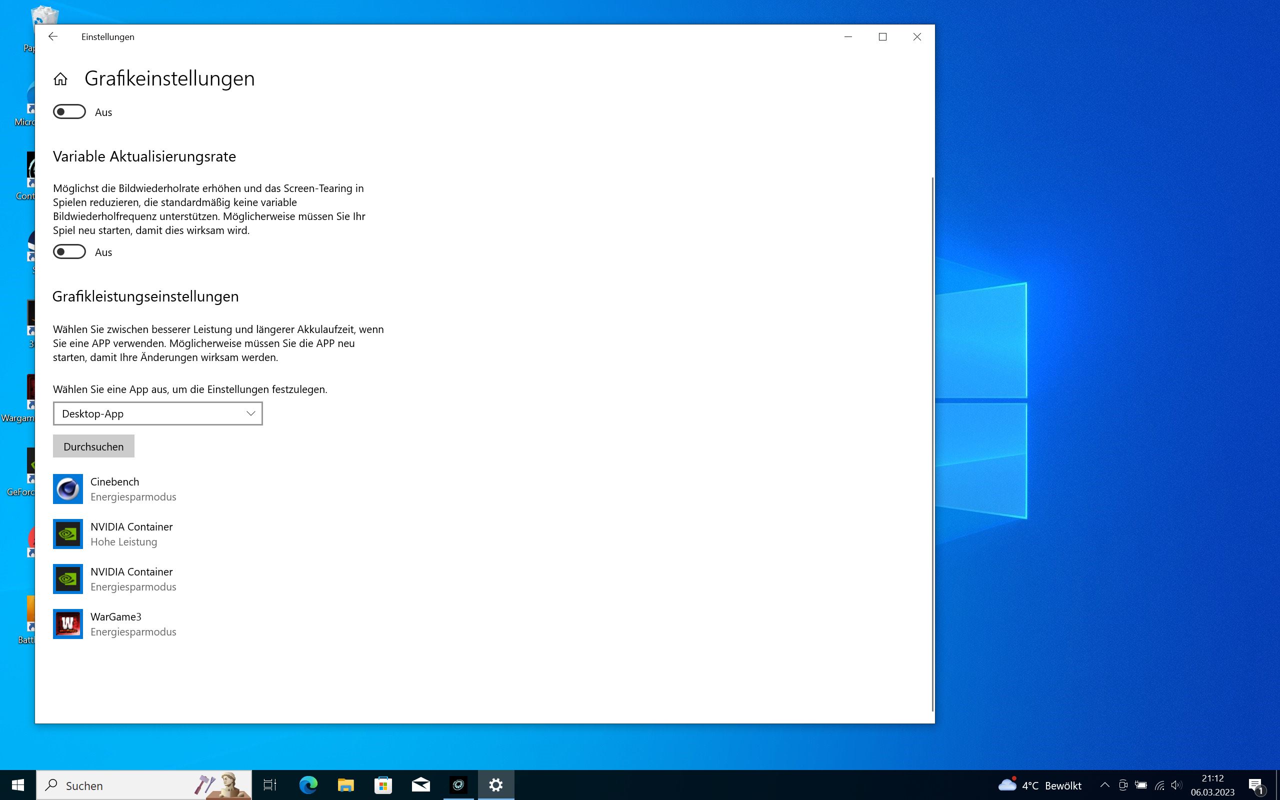

Windows-Einstellungen ->Bildschirm->Grafikeinstellungen->Nvidia Container. Dort ist einmal als globale Einstellungen 'Hohe Leistung' und 'Energiesparmodus' vermerkt.
Das scheint neu zu sein und bei meinem Windows finde ich das noch nicht. Poste bitte mal einen Screenshot.

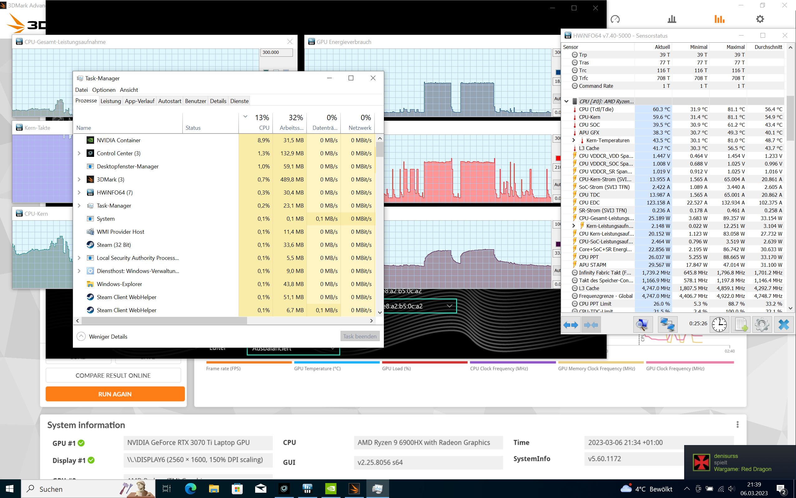

Ich klinke mich mal kurz mit ein bzgl. Idle Last. Auch bei mir CPU laut ccc immer über 6 Prozent. Das alte asus mit 5900hx war im idle meist bei 2 bis 5 Prozent Max
Gonzberg schrieb:
Screenshot von den Nvidia-Container liefere ich heute Abend nach. Mich macht auch die hohe CPU-Auslastung im Taskmanager von ca. 10% stutzig.
Ah ja, da scheinen wir die Fehlerursache zu haben.
Bei dir lastet irgendetwas (vermutlich der NVIDIA-Treiber) mindestens einen deiner CPU-Kerne permanent zu 100% aus. 8 Kerne, 16 Threads: 100 durch 16 = 6.25%.
Das erklärt den schlechten Score in Cinebench und 3DMark.

okay, ich poste vom Taskmanager auch nochmal Screenshots, der Nvidia Container verursacht die hohe Auslastung. Den Treiber habe ich von GeForce Expercience laden lassen.
Virenscanner oder Tuning-Software ist nicht installiert.

Zunächst mal zu der NVidia Container-Sache, so sieht das bei mir in den Grafikeinstellungen aus:

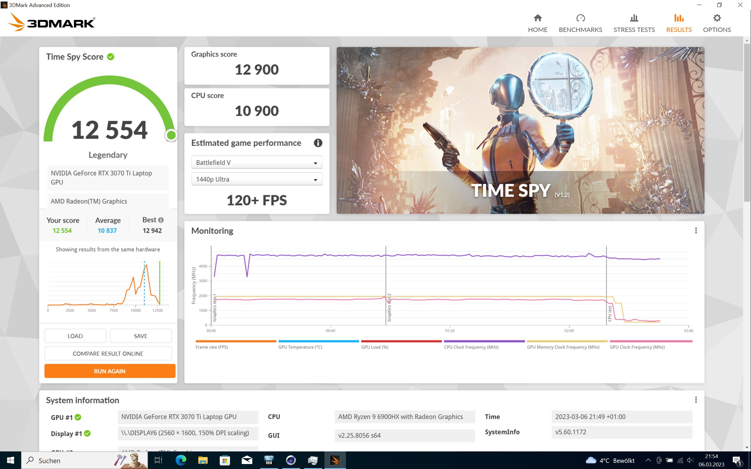

Anschließend habe ich mich TimeSpy gewidmet und auch dort waren die Ergebnisse zunächst im Rahmen der Erwartungen. Jedoch ist mir nach dem ersten Timespy-Run direkt wieder der NVidia-Container mit hoher CPU-Last von ca. 8-9% aufgefallen. Die folgenden Runs waren dann auch wieder deutlich schlechter, auch der Cinebench-Score lag nur noch bei knapp unter 5000.

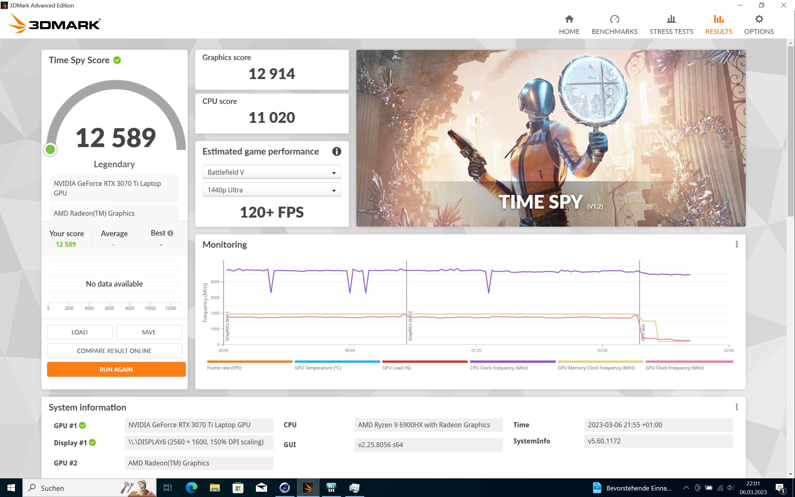

Als Versuch habe ich die Geforce-Experience App komplett deinstalliert, das System neugestartet und seitdem läuft alles merklich besser!
Die Cinebench-Scores liegen auch wieder im Bereich von 5600-5700.
Anscheinend war wirklich Geforce-Experience die Wurzel des Übels, ich werde das aber natürlich weiter beobachten!

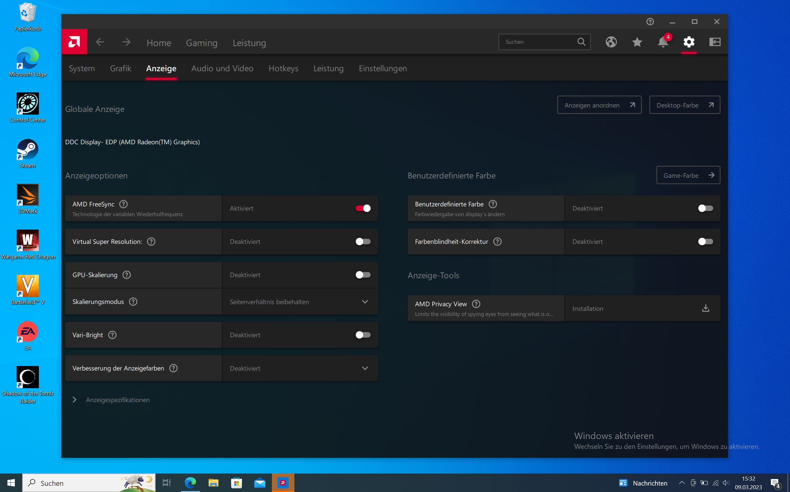

ich habe noch eine Angelegenheit, die mich beschäftigt:
Das M22 war für mich erste Wahl wegen dem AMD Prozessor, da ich gerne Casual Games spiele und die IGPU dafür ausreichend stark ist.
Diese variable Display-Anpassung nervt aber ganz schön und ist trotz Deaktivierung in der Adrenalin-Software weiterhin aktiv, Helligkeit und Kontrast ändern sich nach wie vor, teilweise auch mit starkem Überschwingen, sodass das Bild dann beim schnellen Scrollen in helle Bereich regelrecht überbelichtet.
Gibt es noch weitere Stellen, an denen ich die Deaktivierung vornehmen muss? Das Spiel wird per Windows-Einstellung auf igpu forciert.
Ich nutze Windows 10
Habe soeben bemerkt, dass dies sowohl im Akku- als auch Netzbetrieb auftritt.
