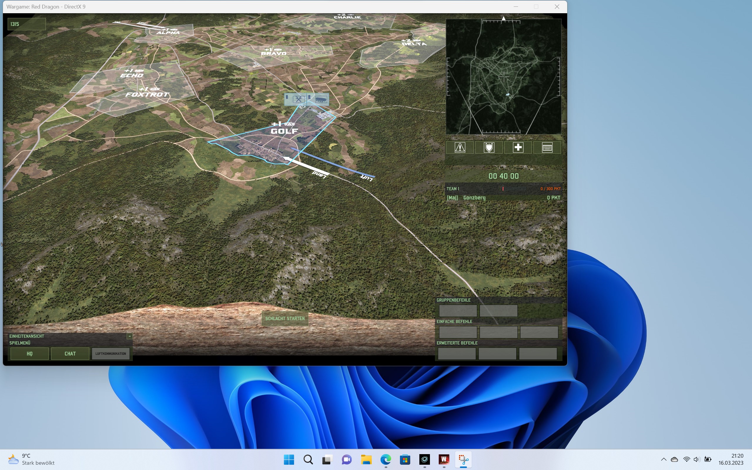

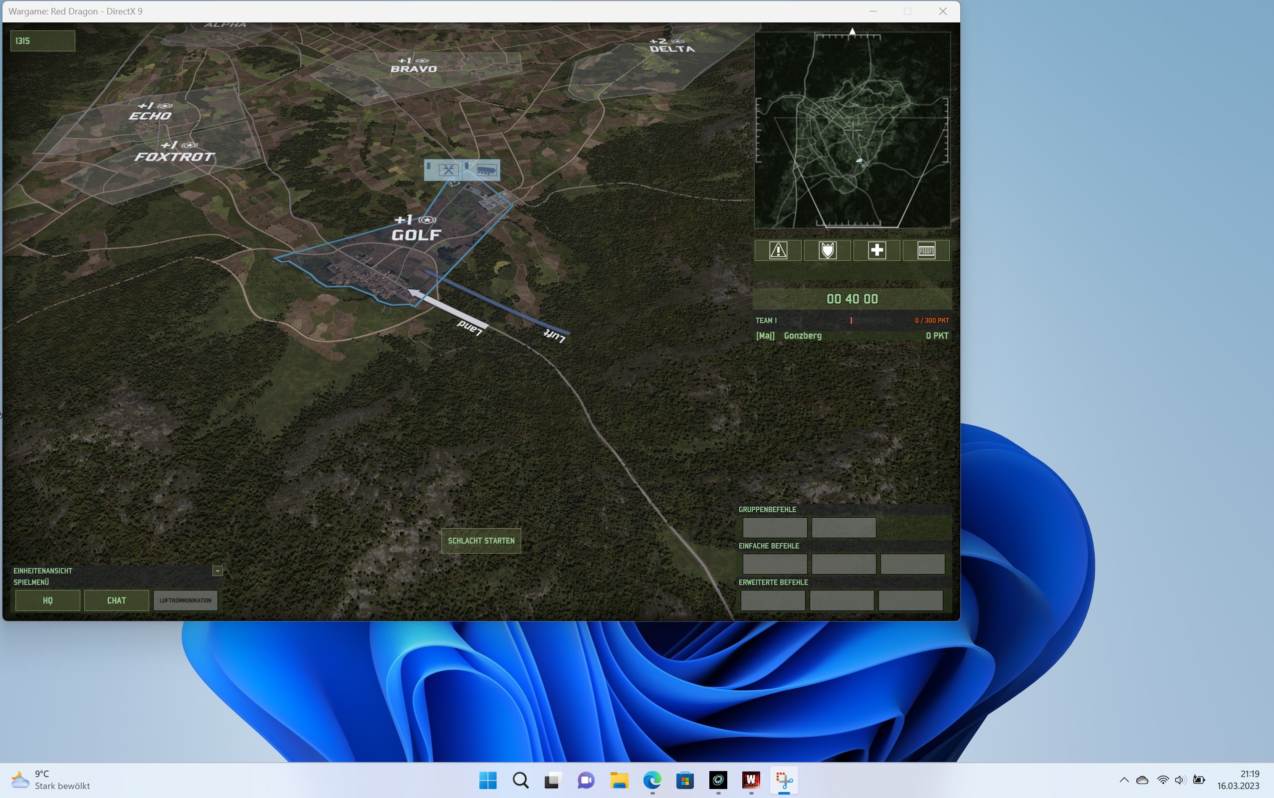

Ich habe mal versucht, das Abdunkeln per Screenshot einzufangen.
Bei Shadow of the Tomb Raider (läuft übriges überraschend gut auf der Vega igpu) dunkelt er, mMn nicht ab,
ist allerdings halt auch eine viel dynamischere Umgebung und fällt ggf. nicht so stark afs als auf der statischen Karte des RTS.
Screenshot 2023-03-16 211931 dunkel.jpgScreenshot 2023-03-16 212009 hell.jpg

Hallo und Danke für die Rückmeldungen / Vorschläge.
Ich habe jetzt nochmal sämtliche Energieeinstellungen gecheckt und alles auf Höchstleistung und sämtliche Sparmaßnahmen deaktiviert.
Bei Wargame ist es immer noch das gleiche, Display dunkelt sich je nach Kartenbereich ab oder überblendet beim schnellen Scrollen in helle Bereiche.
Bei Shadow of the Tomb Raider konnte ich das nicht beobachten, allerdings ist die Umgebung ja wie gesagt viel dynamischer.
Gerade auch mal BF5 per iGPU gespielt.... Oh mein Gott! läuft das verhältnismäßig gut.
WQHD, mittleres Preset, 30-40 Frames. Unglaublich.
Hier konnte ich das Abdunkeln auch nicht beobachten, wohl gemerkt auch wieder bei einer sehr dynamischen Umgebung.
Vermutlich beschränkt es sich nur auf Wargame, ein zugegebenermaßen recht alter Titel, aber ich spiele das nunmal gerne. Schade, muss ich mich wohl mit arrangieren.
