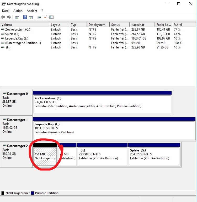

ich habe leider einen dummen Fehler gemacht, als ich meine 2. Festplatte neu Installieren wollte und habe dabei die "System-reserviert" Partition meines laufenden Systems gelöscht und kann nun nicht mehr booten (Fehercode 0xc000000e).

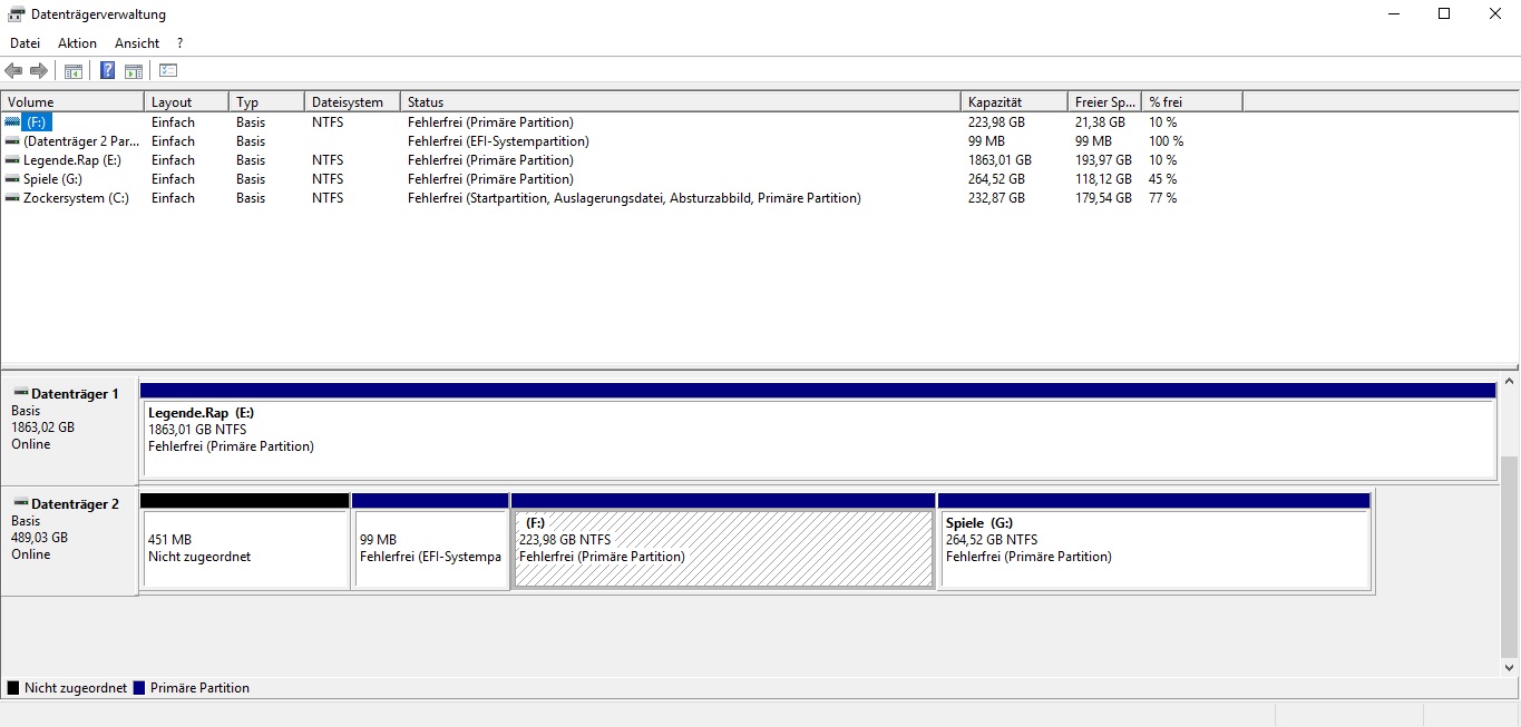

War auch mein Fehler habe den Screenshot vergessen hochzuladen .
f=Windows Standard

Ist wohl so zu verstehen, dass die Windows-Installation auf Laufwerk F gestartet werden soll.
bcdboot F:\Windows
als Administrator ausführen. :)

"Wie vorher" bedeutet: nur 1 Eintrag im Bootmanager. Problem dabei: Dein Zockersystem ist nicht eigenständig startfähig. Es wurde bisher von Datenträger 2 aus gestartet, Systempartition ist die 99-MB-Partition.
Das Zockersystem braucht Startdateien. In der neuen Installation (dem "Zockersystem")
bcdboot C:\Windows /l de-de /s C:
ausführen sowie das Laufwerk auf "Aktiv" setzen. Ab dann ist Datenträger 0 startfähig. Du brauchst dann nur noch den Eintrag für das "Zockersystem" aus dem Bootmanager, der jetzt 2 Einträge besitzt, zu löschen. Müsste sich über msconfig (Systemkonfiguration) realisieren lassen... :)

Jetzt würde mich mal interessieren, wie es in der Datenträgerverwaltung unter "Status" hinter "Fehlerfrei" in den Klammern ausführlich weitergeht...
steht aber oben auch :)
außer bei der 99mb Partition (:
Also die Zockerplatte macht gar keine Probleme die kann man hier auch bei Seite lassen. Ob die angeschlossen ist oder nicht, ich kann die Standard Festplatte nicht starten da diese Partition weg ist.
Ich kann sie nur mit der Notlösung "Bootmanager Eintrag auf der Zockerfestplatte" starten, was aber zu keiner Gewohnheit werden darf.

Auch wenn dein Windows auf Datenträger 0 (zockerplatte) startet wenn du die anderen Platten absteckst ist das eine MBR Legacy (NFFS)Installation wie zu XP Zeiten ohne eigene Bootpartition die bei Windows 10 im MBR Modus 500-550MB hat
Auf deiner anderen Platte Datenträger 2 war oder ist eine UEFI GPT Installation drauf und die hat am Anfang eine 450-499MB Wiederherstellungs Partition die aber nicht wirklich wichtig ist und als 2. dann die 100MB Uefi Fat 32 Partition mit den Bootdateien.
Solange du mit deinen Bios Einstellungen nicht klar kommst oder MBR Modus eingestellt hast für deine Zockerplatte wird die andere Platte eh nicht starten.
Aber wie gesagt auch Datenträger 0 Ist nicht richtig sauber installieret ohne 500MB Bootpartition im MBR Modus
Im Uefi Modus udn das ist bei Datenträger 2 ja der Fall, müsste auf Datenträger 0 auch Windows im Uefi GPT Modus installiert werden.
Da wäre dann am Anfang der Platte eine 499MB Partition, dann die UEFI 100MB fat32 partition udn dann C:
