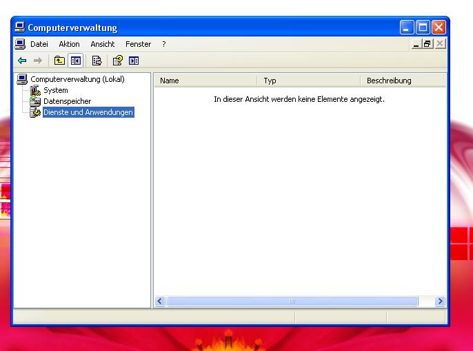

ich bräuchte mal bitte Eure Hilfe.
Der PC meiner Bekannten lief nach meiner Formatierung plötzlich total unrund: Der Datenträger konnte nicht gelesen werden, Windows startete dann sseeeeeeehr langsam, es reagierte nichts mehr, Explorer stürzte ab, und und und ... ich wollte schon ein 2. mal formatieren.
Ich sicherte erneut alle Daten, baute den 1GB RAM-Riegel aus und setzte testweise meine 2x1GB von G.Skill ein (GBHZ, DDR2), da ich empfahl, den alten PC auf 2GB aufzurüsten.
Tja und zack, das System lief wieder wie aus einem Guss: Keine Fehler, keine Abstürze, toll!
Was mir jedoch auffiel ist die Computerverwaltung. Da fehlen nun alle Elemente (Screenshot). Wie bekomme ich das hergestellt?
Viele Grüße
Klick in der Menüleiste auf Ansicht, was steht den da?
Im Screenshot wie es bei mir ausschaut.
Außer "Aktionsfeld" ist dort alles angeklickt!
OS ist übrigens WinXP x86
Danke schonmal für deine Antwort.

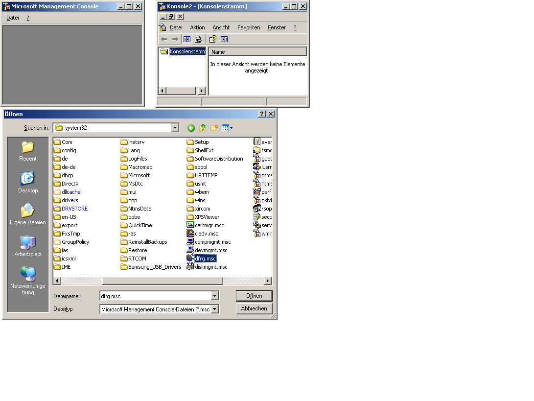

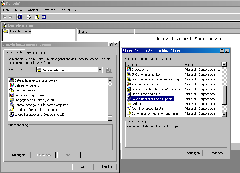

Dann sieh mal auf dem Bild nach und suche die entsprechenden Dateien auf dem Rechner, das sind alle Consolen, habe hier allerdings XP Pro, es könnten bei Euch dann einige fehlen.
Du könntest dann "mmc" eingeben und die anderen Consolen einbinden indem Du sie öffnest und die SnapIns hinzufügst, als Administrator.
