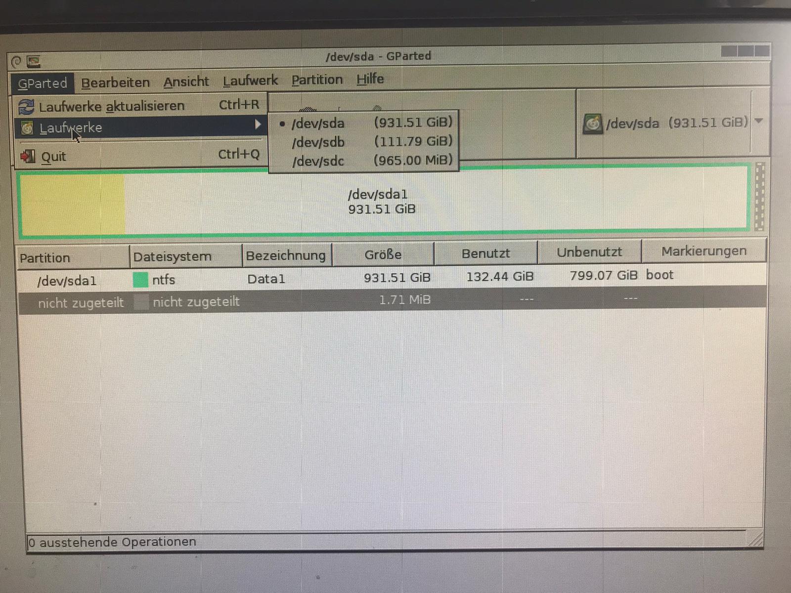

Hallo!
Leider wird mit Gparted Live auch nichts gefunden (siehe Handyfoto)
Ein Kollege aus der IT zu mir meinte, dass auch ein loser Kontakt zum nicht erkennen der Platte führen kann?
Die Festplatte bekommt Strom, aber die Datenleitung nicht.
Was sagt ihr dazu?
Was sagt ihr dazu?
- März 2016
- 38
BFF schrieb:Gparted zeigt an das 3 Datentraeger angeschlossen sind.
sda ist 1TB
sdb ist 128 Gb
sdc ist 1 TB
Was hast Du fest verbaut?
Da hast du dich verlesen:
1TB Fesplatte im Gehäuse SATA
128 GB Festplatte im Gehäuse SSD
965 MB eingesteckter USB-Stick
