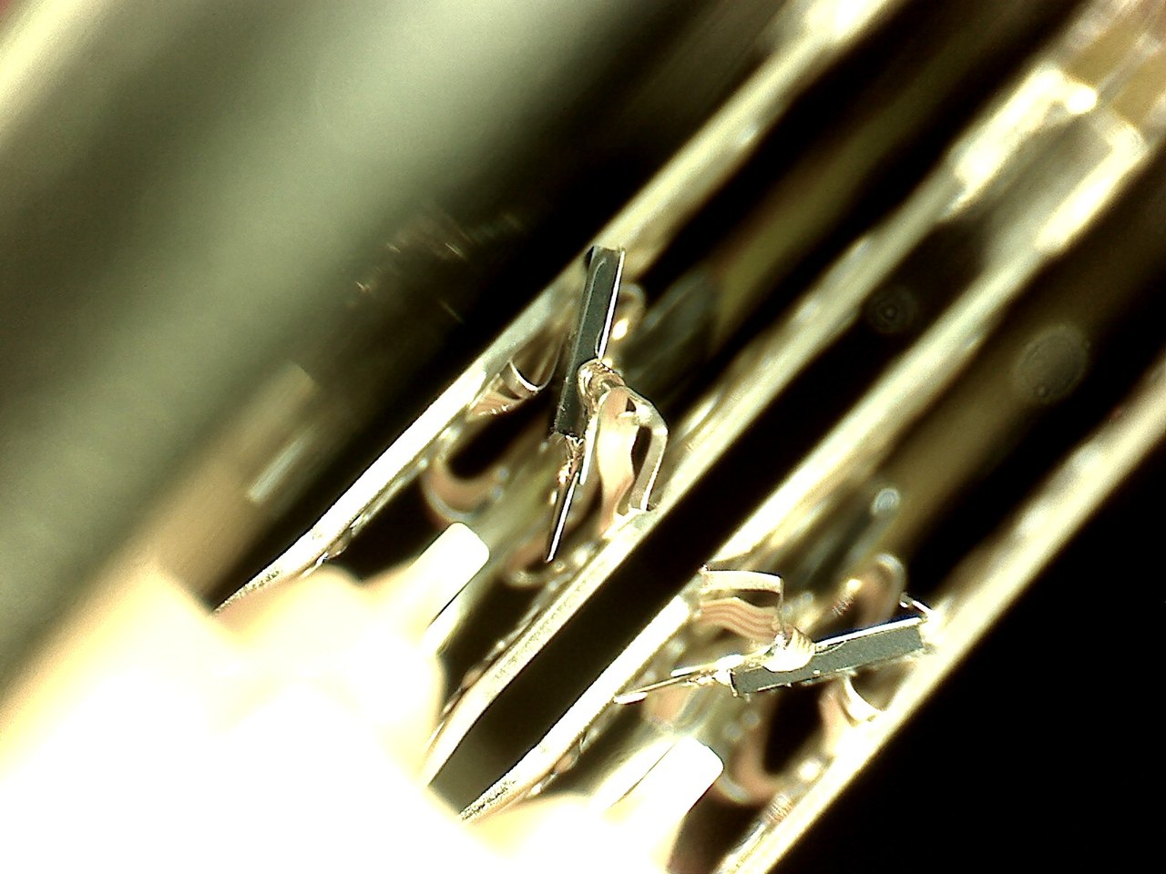

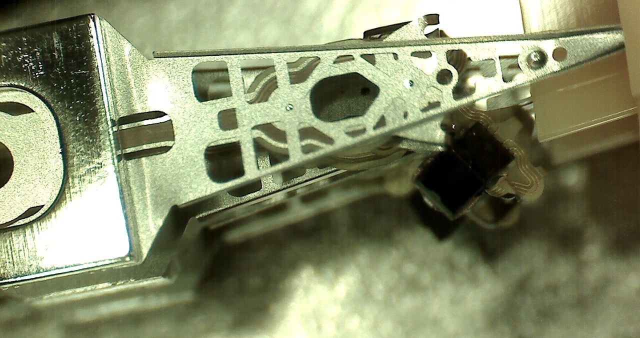

Wenn es da drin jetzt ungefaehr so aussieht bei den Schreib/Lese-Koepfen kannst Du nix machen.
Das sind Bilder aus eine Samsung HS25YJZ (1,8" und 250 Gbyte). Gefallen im laufenden Betrieb aus ca. 5cm.
Wenn es wirklich wichtige Daten sind und natuerlich kein Backup da ist, frag einen seriosen Datenretter an.
Jedes weitere Anschliessen und rumprobieren wird, wenn es zu einem Headcrash kam, der Platte mehr schaden als nutzen.

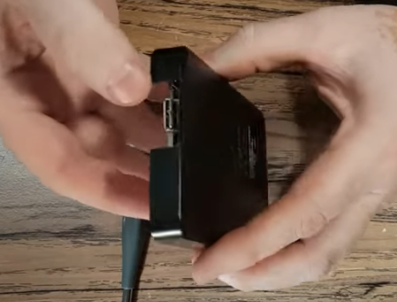

WD verbaut seit Jahren nur noch Platten mit angeloetetem USB in 2,5" Gehauesen. Da ist nix mehr mit am Rechner anschliessen.
BFF

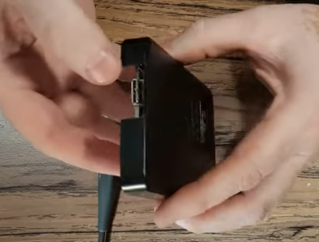

Sieht jetzt meist so aus @Carter300
Beginnend wohl mit der WD My Passport 1TB glaub ich.
Anyway.
Ich wuerde dem TE empfehlen wirklich nicht an der Platte weiter rumzuspielen per Anstecken oder Abstecken oder sonstwas. Das Ding ist runtergefallen und vermutlich ist dabei irgendwas durcheinander geraten. Meinetwegen nur ein kurzes Aufsetzen der Lesekoepfe und nicht solch "grausames Abreissen" derer wie in meinen Bildern.

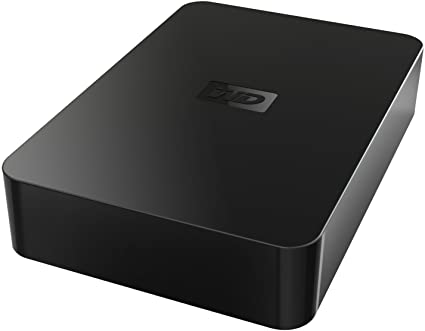

Die Festplatte ist diese hier: https://www.computerbild.de/produkt...PC-Komponenten-Computer-Hardware-4974399.html

Die Platte ist scheint ein älteres Modell zu sein. Sogar noch mit USB 2.0. Könnte also gut sein, das sie doch nicht verlötet ist.
