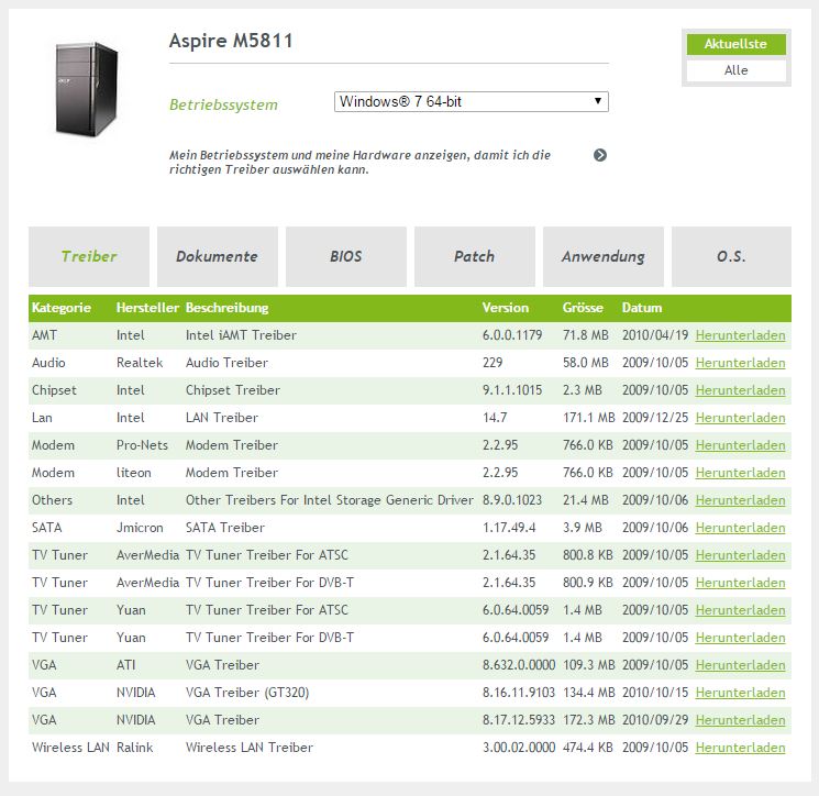

Irgendwo am PC ist ein kleiner Aufkleber von ACER, dort steht der Name etc. des Rechners drauf. Er soll den Einfach abfotografieren und dir per Messenger schicken. Welche Treiber habt ihr von der ACER Seite schon heruntergeladen ? Siehe Bild ...
Grafikkarten Treiber ( Hat geklappt)
Lan und Chipset Treiber haben beide nicht funktioniert.
