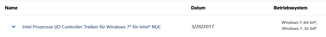

Auf der Übersichtsseite mit allen Downloads werden zumindest 32 und 64 bit angegeben. Einfach mal probiert, den Treiber zu installieren?

Steht auch schon im Dateinamen der zip.
Du musst nichts suchen, Du hast es schon gefunden. Wie bereits gesagt wurde enthält der Download sowohl die 32bit, als auch die 64bit-Version.

Es wurde doch gesagt, das dein link die 32bit und 64bit Version enthält.

Da wir das Gerät nicht kennen, für das der Treiber gedacht ist, konnten wir uns ja auch nur auf Deinen Link verlassen.
