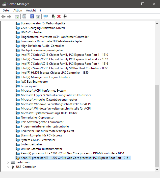

Hat jemand eine Ahnung was ich hier für einen Treiber installieren muss?
Welche Daten braucht Ihr hier noch um helfen zu können, reicht der Screenshot?

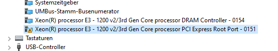

Aber hier scheint ein Problem im Gerätemanager vorzuliegen. Wie man auf dem Screenshot oben sieht.
Möchte jetzt das Problem im Gerätemanager lösen:

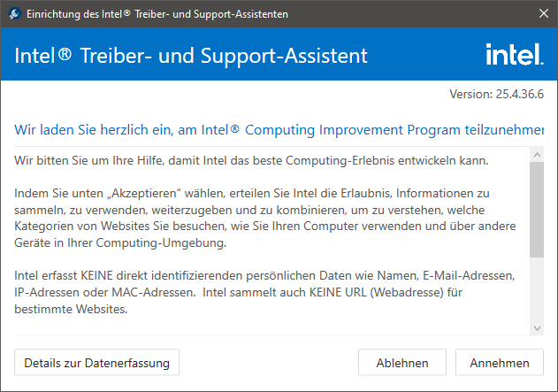

Schande über Intel, die wollen sich gleich das Datensammeln erschleichen:
Das wird natürlich abgelehnt.

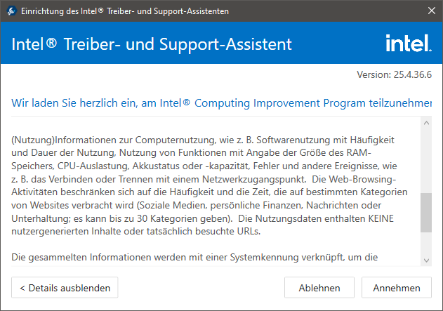

Hier steht auch was die sammeln wollen:

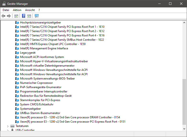

Ich habe nun im Gerätemanager so viele Intel Treiber wie möglich deinstalliert. Alles was mit Intel zu tun hat, in den Einstellungen bei Apps, ebenfalls deinstalliert. Danach neu gestartet und Windows Update angeschmissen, sämtliche Intel Treiber (Optional) installiert und nun wird im Gerätemanager alles wieder richtig angezeigt.
