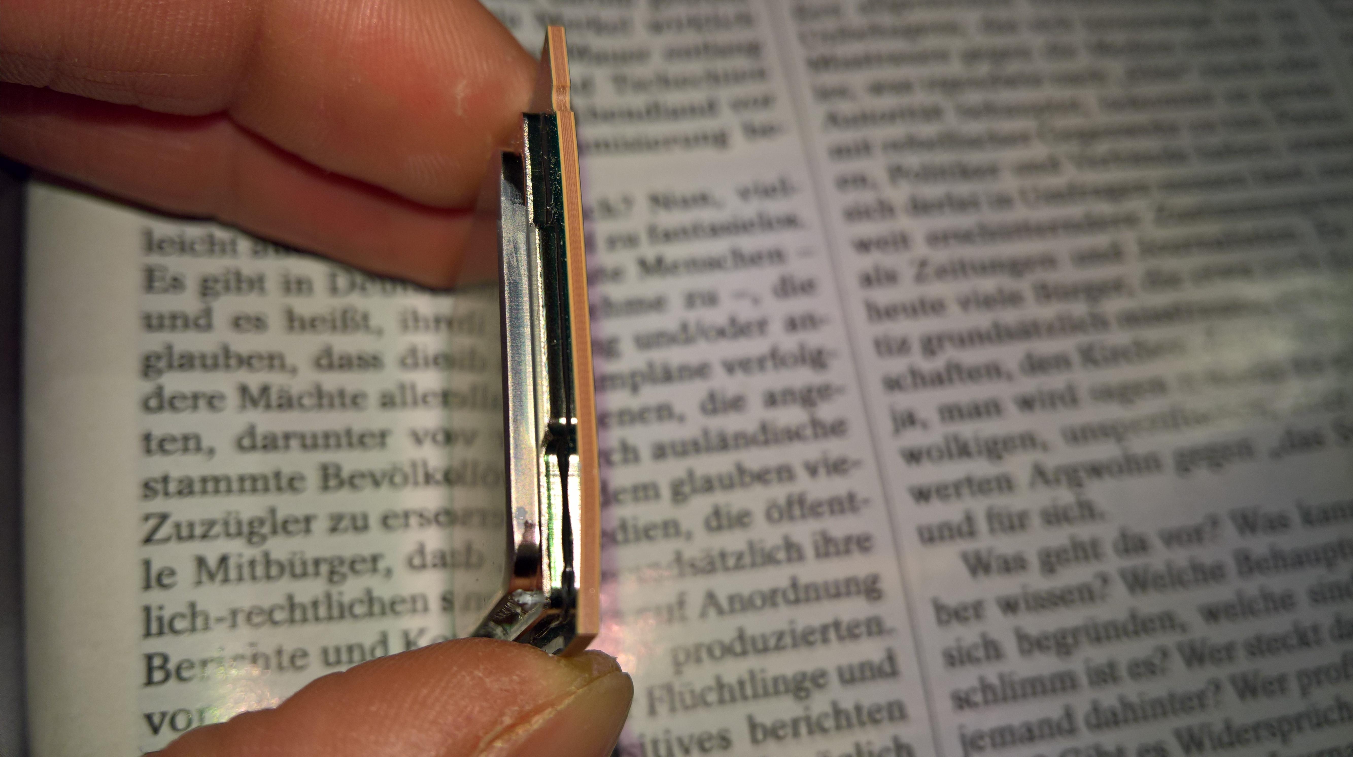

Guten Abend allerseits!
Ich wollte meinen PC für die nächsten Jahre fit machen und wechselte vom i5 4590 zum genannten Xeon.
Nach dem Einbau startete der Rechner nicht, also wieder aufgemacht und bei der Betrachtung der CPU fiel mir eine hochgebogene Ecke auf. Scheinbar gibt es hier dann keinen Kontakt zu den Pins im Sockel.
Meine Frage ist, kann ich das selbst wieder hinbiegen oder gleich umtauschen?

Gekauft wurde bei Mindfactory. Es ist Neuware und sie war ungeöffnet.
Ich habe mir die CPU nicht von allen Seiten angesehen, aber da ich schon mehrere Rechner zusammengebaut habe, weiß ich worauf ich beim Einbau eines Prozessors zu achten habe. Ich kontrolliere mich dreimal bevor ich den Prozessor auf dem Board befestige und er lag korrekt im Sockel.
Den Kühler habe ich auch nicht zu fest angezogen, sonnst wären bestimmt alle Ecken verbogen.
Die Verbiegung fällt auch nicht sofort auf, sondern nur bei sehr genauer Betrachtung der Seite.
Edit: Wenn ich den Rechner morgen wieder zusammengebaut habe, lade ich ein Foto hoch.

Habe das Problem mit Mindfactory geklärt. Der Prozessor wird ausgetauscht.
Auf dem Foto habe ich versucht die verbogene Ecke zu erfassen, hoffe sie ist zu erkennen.
