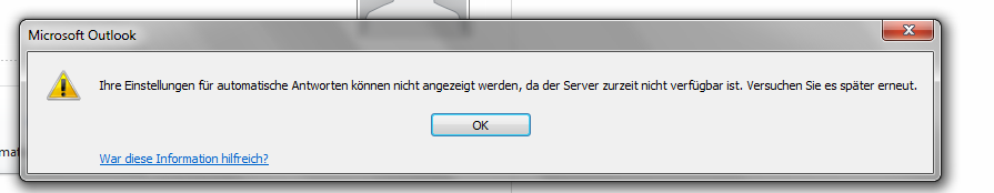

ich habe einen hosted Exchange 2010 mit Outlook 2010.
Leider funktioniert bei mir nicht der Abwesenheitsassistent. Über OWA und Mobile Device jedoch schon.
Es kommt folgende Meldung -> siehe Bild fehler2

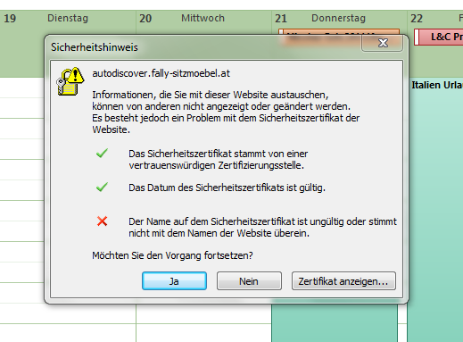

Und was noch ist: Beim Starten von Outlook kommt auch ein Fehler mit Autodiscover
-> siehe fehler1
Ich muss jedes Mal auf JA drücken, wenn ich Outlook öffne. Das kann ja auch nicht normal sein

Wie du an deinem zweiten Screenshot erkennst, meckert Outlook das Zertifikat für autodiscover.fally-sitzmoebel.at. Das passt auch kein Stück zur Domäne, d.h. Du müsstest dir noch ein Zertifikat für deine Domäne zulegen. Welche Sub-Domains da mit abgedeckt werden müssen, sollte normal in der Hilfe des Hosted Exchange stehen...
Normal ist's die OWA Adresse, die Autodiscover Adresse sowie die interne Adresse vom Exchange.

Das Problem ist, dass Sie scheinbar shared Webspace bei einem Billighoster verwenden und diese haben das Problem, dass alle aufgeschalteten Domains leider auch via HTTPs erreichbar sind, allerdings mit dem falschen Zertifikat.
Outlook versucht dann anhand des Teils hinter dem @ zusätzliche Konfigurationen vom Server abzurufen und verwendet hier einfach https://domain.tld bzw. https://autodiscover.domain.tld was dann zu dieser Fehlermeldung im Outlook führt.
Einzige Lösung hier ist dafür zu sorgen, dass https://domain.tld entweder gar nicht erreichbar ist, oder ein gültiges Zertifikat ausliefert. Evtl. lässt sich hier auch mit HTTP Redirects etwas korrigieren für autodiscover.domain.tld, aber das müsste man ausprobieren, ob Outlook den HTTP Redirect in dieser Situation dann honoriert. Dies wäre jedoch an der Stelle durchzuführen, wo die Domain bzw der Webspace gehostet wird.
