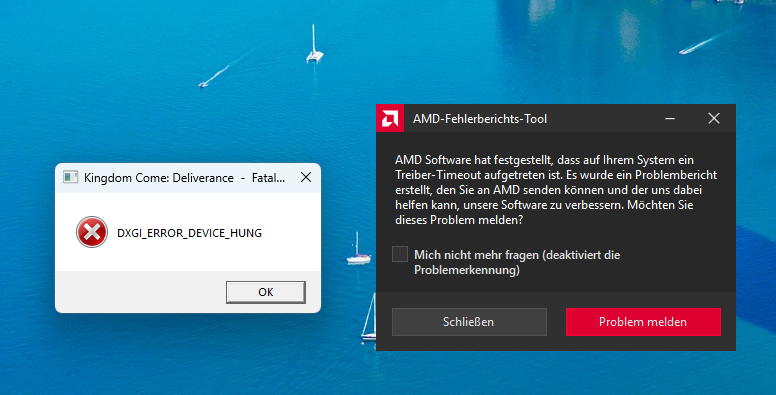

Hallo Zusammen,
ich habe ein Problem und vermute eigentlich meine o.g. Grafikkarte als Fehlerquelle. Deshalb habe ich die Karte bereits zwei mal zum Händler zurückgeschickt. Beide male kam sie zurück mit Vermerk "Fehler kann nicht festgestellt werden". Ich spiele aktuell KCD1, FM24. Bei KCD kam es dann früh zu folgenden Fehlern: Das Spiel stürzt ab und es erscheint ein Fenster mit : DXGI Error Device Hung, bei FM24 kam "DXGI Error Device Removed". Erst dachte ich es sei ein Problem mit KCD aber später kam der ähnliche Fehler auch im FM. Hier habe ich die Karte das erste mal eingesendet und zurück erhalten. Kurze Zeit später kam eine Meldung vom AMD-Adrenalin-Center dass ein Treibertimeout festgestellt wurde. Hier war der PC aber im Idle bzw. eine Excel war geöffnet aber es hat sich kein Programm geschlossen. Daraufhin habe ich die unter 3. unternommenen Schritte durchgeführtund anschließend die Grafikkarte wieder eingesendet, weil der Fehler nach zwei Tagen erneut auftrat. Den Fehler kann ich nicht reproduzieren ich kann mal mehrere Stunden am Stück spielen und mal tritt er alle halbe Stunde auf und dann wieder ein paar Tage nicht. Heute kam die Karte wieder war angeblich beim Hersteller und der Fehler konnte auch dort nicht reproduziert werden. Also bin ich entweder am Holzweg mit der Diagnose oder man kann oder will mir nicht helfen dort. Eventuell hat von euch einer eine Idee was ich tun kann. Ich bin für jeden Tipp dankbar. Mittlerweile habe ich kaum noch Lust zu spielen weil mich der Fehler nervt und ich denke mit "defekter Hardware" spielen zu müssen. Kann ich einen Umtausch der Karte erzwingen oder klar Nachweisen dass diese das Problem ist? Jede Idee hilft mir vllt weiter.
Vielen Dank vorab für eure Unterstützung.
1. Grafikkartentreiber aktualisiert
2. Chipsatztreiber aktualisiert
3. Bios aktualisiert
MemTest86 um RAM Fehler auszuschließen

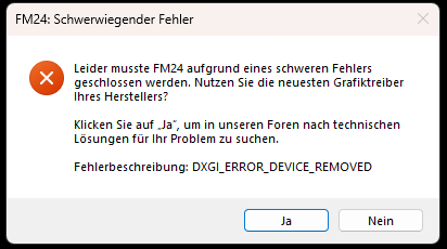

4. FM und Songs of Conquest (beides Titel ohne Anforderung an Grafik) ohne eingebaute Graka gezockt. Bisher ist der Fehler nie aufgetreten ohne Grafikkarte.
5. Ereignisanzeige zeigt keine großartigen Fehler
6. Diagnose mit ChatGPT gemacht. Am Ende sagte die KI dass vermutlich die Grafikkarte einen Fehler hat aber der Händler und Hersteller scheinen ja anderer Meinung zu sein.

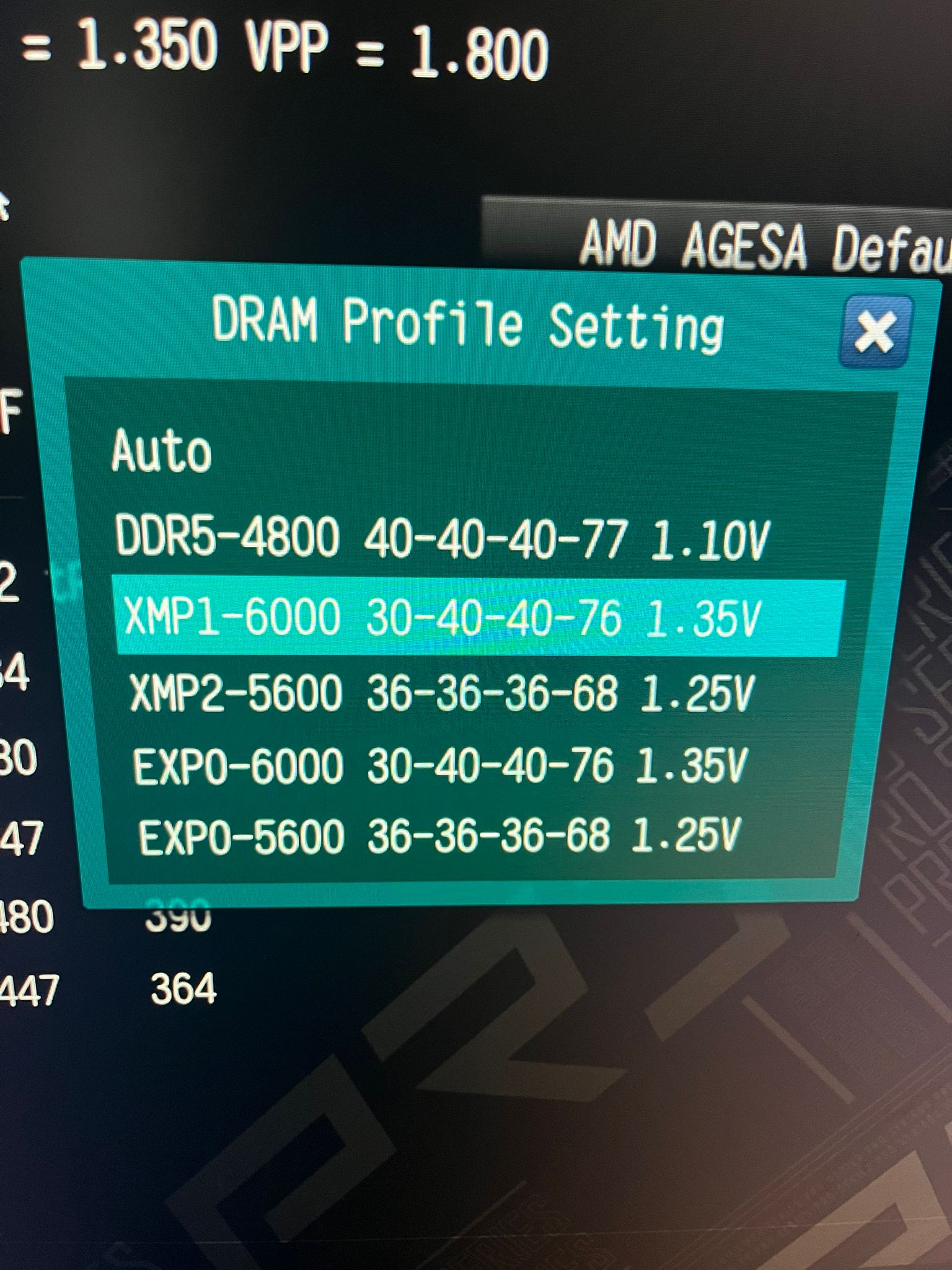

Deinem RAM mal auf den Zahn gefühlt?
Wie ist der eingestellt? Deine CPU unterstützt bei zwei Riegeln 5200 MT/s.

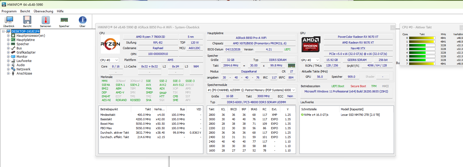

Bitte Screenshots der Konfiguration mithilfe des Systemüberblicks von HWiNFO und GPU-Z posten, damit man einen schnellen Überblick über Systemkonfiguration bekommt (wichtig sind unter anderem die BIOS-Version des Mainboards, RAM-Einstellungen, Verwendung von UEFI oder CSM, der erste Reiter der Anzeige von GPU-Z, da hier angezeigt wird ob einige Einstellungen für die Grafikkarte korrekt vorgenommen wurden).

@frits.boks RAM ist laut Memtest 86 ok. Er lief im XMP1-6000 Profil s. Screenshot. Ich meine gelesen zu haben XMP ist für Intel und EXPO für AMD deshalb habe ich das gerade umgestellt.

@Darkling71 Screenshot hänge ich an. Reicht das an Info oder musst du was spezielles sehen?

OK - das ist der typische Bug der Display Engine zusammen mit dem Treiber:
Das Heisst. Beide Monitore entweder mit gleiche Refreshrate betreiben wenn beide an sind und auf dem Zweitmonitor Freesync aus. BeiM Gaming im Idealfall nur EINEN Monitor verwenden. GENERELL HArdwarebeschleunigung im Browser oder Apps wie Steam oder Discord deaktivieren. Damit kommen die AMD Treiber schwerlich zurecht.
AMD hat mit Multi-Monitor Setups Timing Probleme die sowohl Treiber als auch Display-Engine-Abhängig sind.
Das hat nichts mit dem RAM zu tun - und nur am Rande etwas mit den Temperaturen, die bei AMD teils ja ohnehin an VRAM und Hotspot hoch sind. Daher bitte nicht an EXPO oder generell an RAM Settings rumfummeln. Stelle die Monitore und die Refreshrate kritisch in Frage. Tritt das bei nur einem aktiven Screen auch auf - senke mal die Refreshrate auf 144 hz oder 120 hz.

Laut HWiNFO läuft dein RAM mit 6000MHz/s (wegen der DDR-Spezifikation wird nur die Hälfte abgezeigt) was für den Speichercontroller in der CPU eventuell zu viel sein könnte. AMD gibt bei deiner CPU eine maximale Geschwindigkeit von 5200 MHz an, die ich für Tests auch einstellen würde. Mehr Takt kann, muss aber nicht immer funktionieren. Auch wenn vieles andere funktioniert, es kommt immer wieder mal vor das einzelne Spiele wegen übertaktetem Arbeitsspeicher abstürzen können.
Ich würde auch das aktuelle BIOS 4.41 empfehlen, da scheint sich etwas bei der Kompatibilität für den RAM getan zu haben.
Ich würde tatsächlich mal ohne XMP/EXPO testen.
Memtest86 ist leider kein zuverlässiger RAM Test. Lieber Testmem5 verwenden.

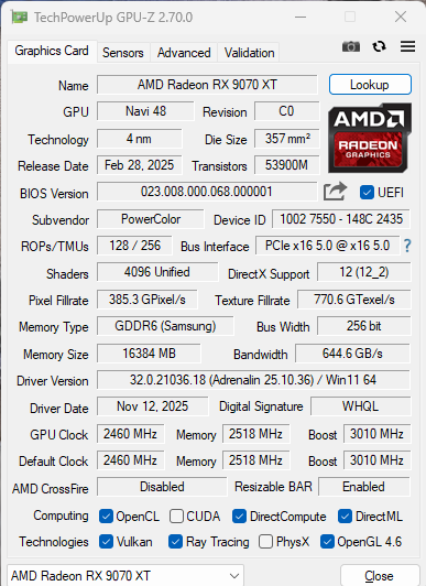

@Darkling71 hier im Anhang der Screenshot von GPU-Z. Ok also Taktrate niediger vom RAM kann ich akzeptieren wenn es dann stabil läuft. Werde ich mal testen.
Erneutes BIOS-Update werde ich nachher oder morgen auch durchführen.
Frage zu dem geposteten Screenshot von GPU-Z:
So weit scheinen die Einstellungen zu stimmen, aber warum ist ein so "alter" Grafikkartentreiber installiert? - Der von Dir verwendete stammt aus dem November letzten Jahres, eine aktuelle Variante (Version 26.6.4, WHQL) ist in dieser Woche erschienen.
Denke bitte auch daran den AMD-Chipsatztreiber aktuell zu halten, diesen kann über die Adrenalin Software mit Hilfe der Update-Funktion (oben rechts im Home-Bildschirm) auf einen aktuellen Stand gebracht werden.
