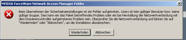

Habe folgendes Problem bei der Installation der Software für die Nvidia Firewall
Diese Fehlermeldung kommt Ständig wenn ich Die Software Installieren will.

Wenn ich mir Deinen Screenshot so ansehe, dann würde ich Dir empfehlen mal einen User mit Administratorrechten und eigenem Namen und Passwort anzugeben.
Nvidia prüft offenbar, ob der Administrator-Account per Passwort geschützt ist oder ob der Rechner einfach ohne Passwort im Administrator-Modus startet.

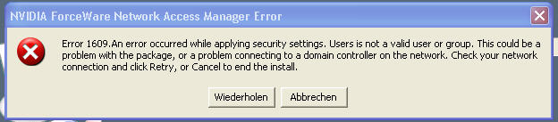

Geht nicht ich kriege eine Fehlermeldung mit einem error 1609 und so einen Text auf englisch. Wenns interresiert kann ich es im Thread bereitstellen.

Bei der Installation der Software für die Firewall.
Hier ist die Fehlermeldung.

Aber Du versuchst ja offenbar immer noch die Firewall unter dem User-Account USERS zu installieren.
Leg doch mal einen neuen Account mit Administratorrechten und Passwort an.
Sascha
Ich habe auch das MSI und auch Probleme mit der Firewall ich bin als Admin mit Namen silentchris angemeldet.
Das Problem mit USERS bezieht sich nicht auf den Anmeldenamen sondern auf die Benutzergruppe. Bei einem englischen Windows heißt die Gruppe "Benutzer" USERS. Also einfach eine neue Gruppe mit dem Namen USERS anlegen und es sollte mit der Installation klappen.
