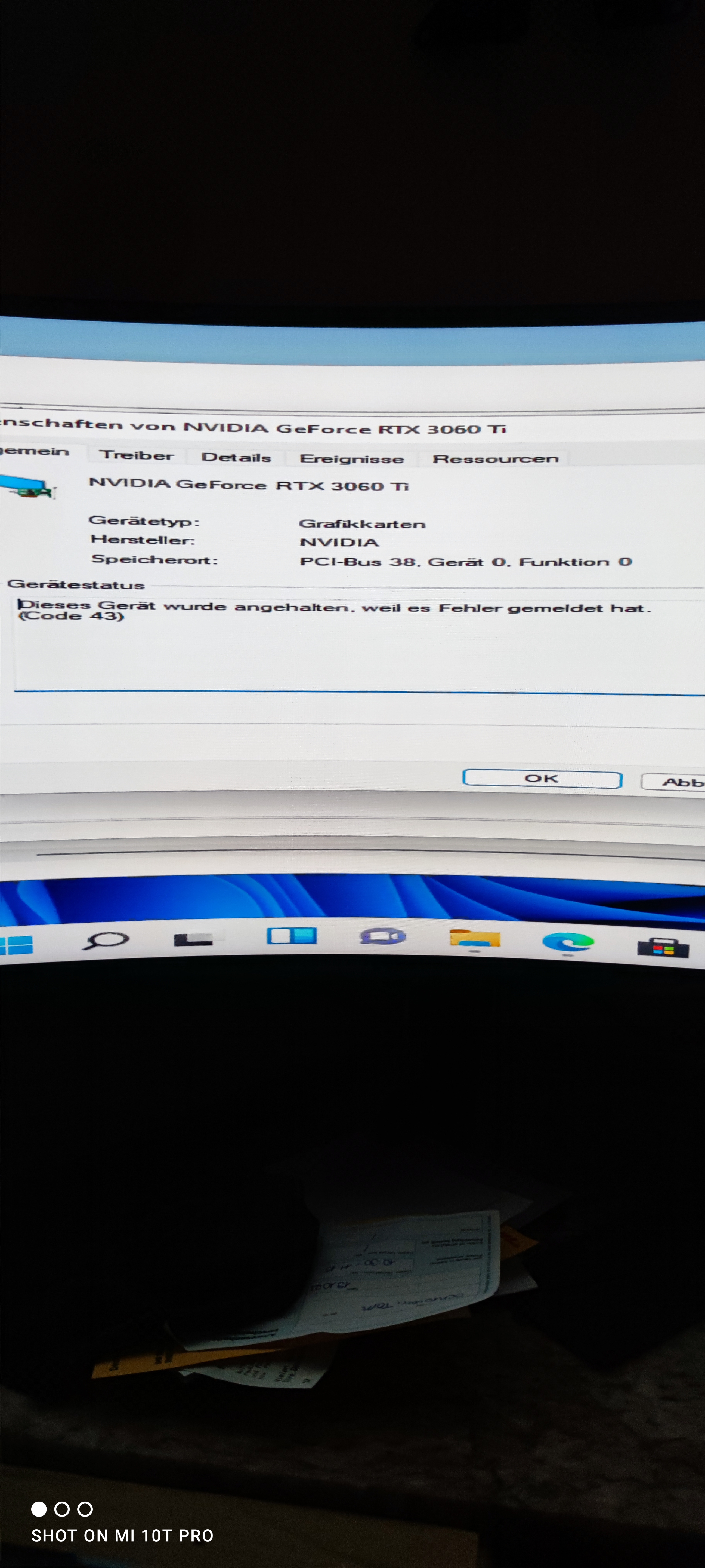

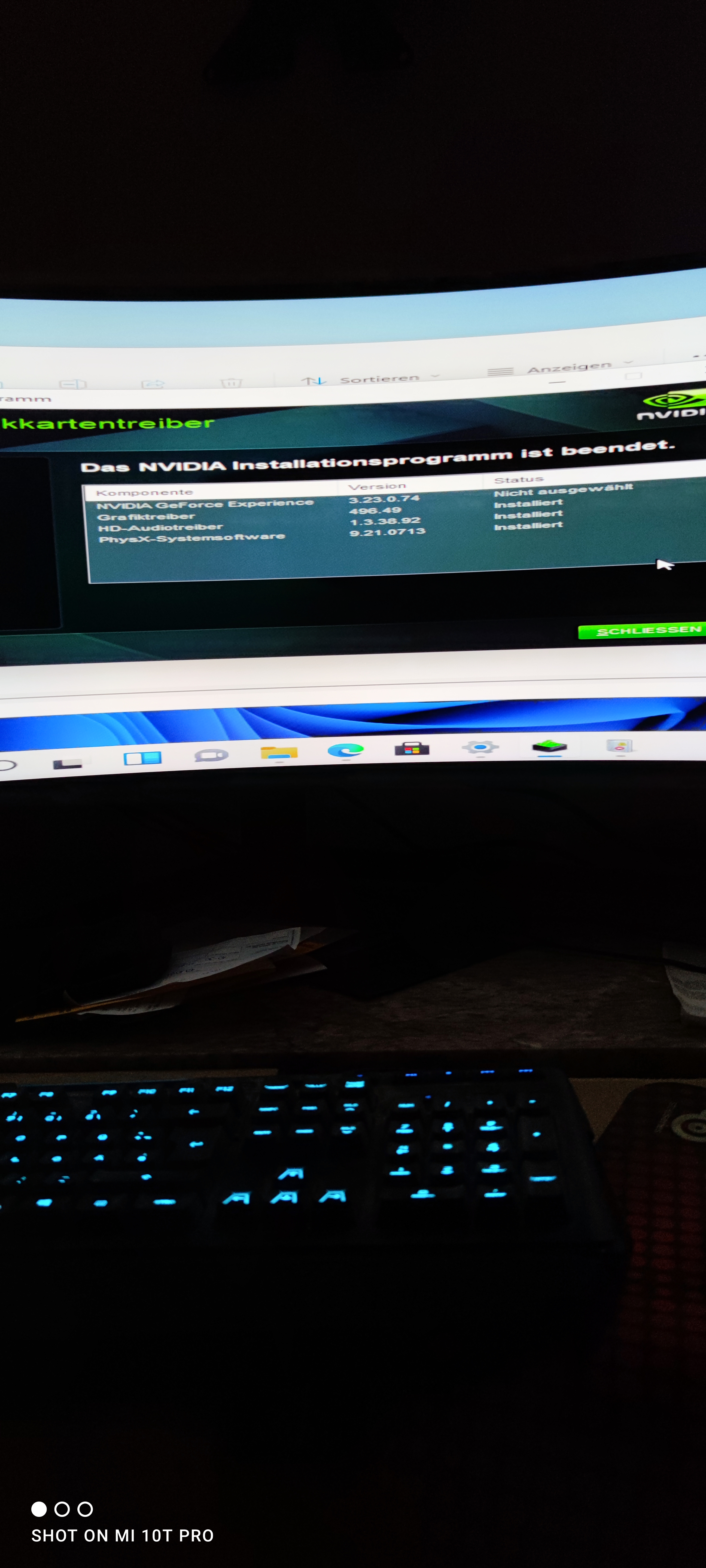

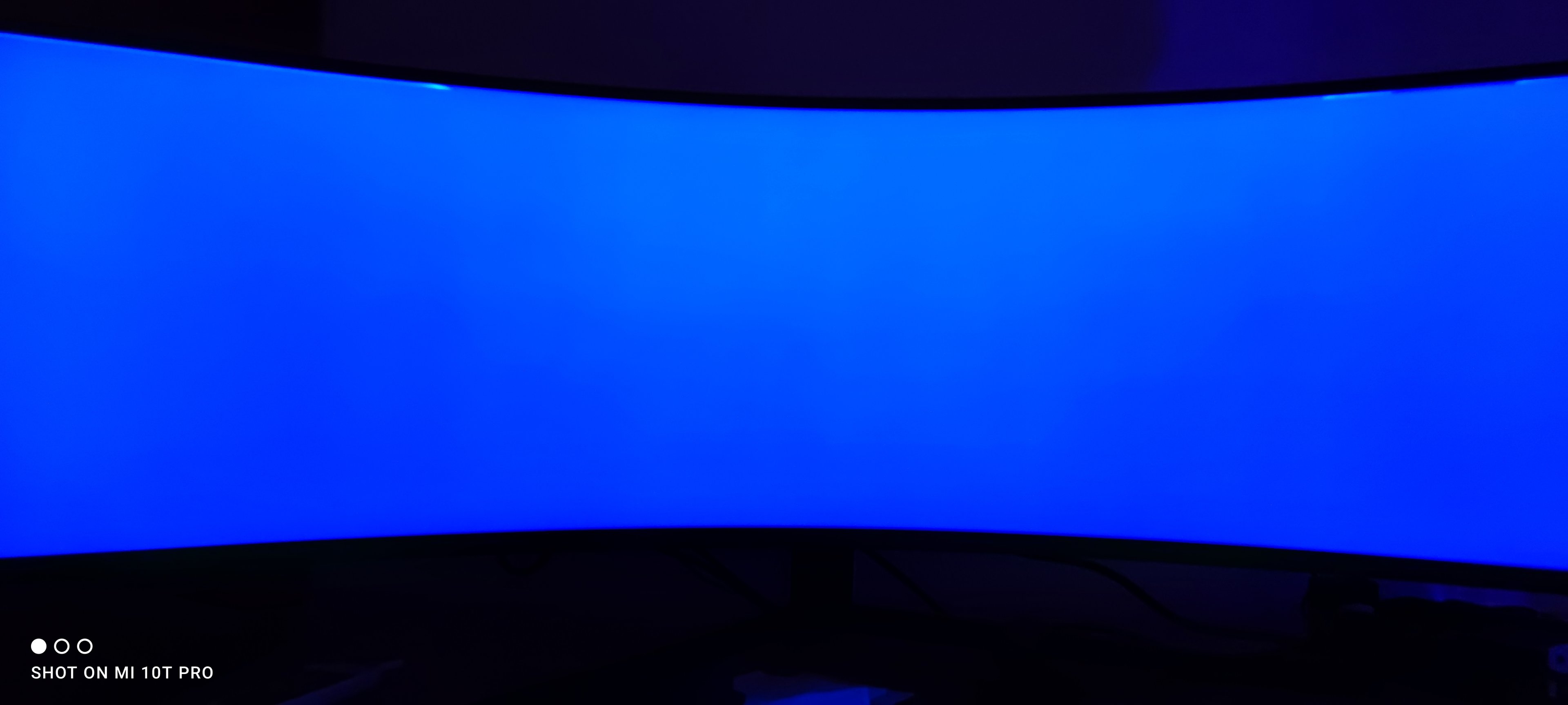

Problem: Ich kann keine GPU erstmalig installieren, ich bekomme entweder einen flackernden Blue Screen oder überhaupt kein Bild, nach der Installation des Nvidia Treibers 496.49 für die RTX 3060 Titan.

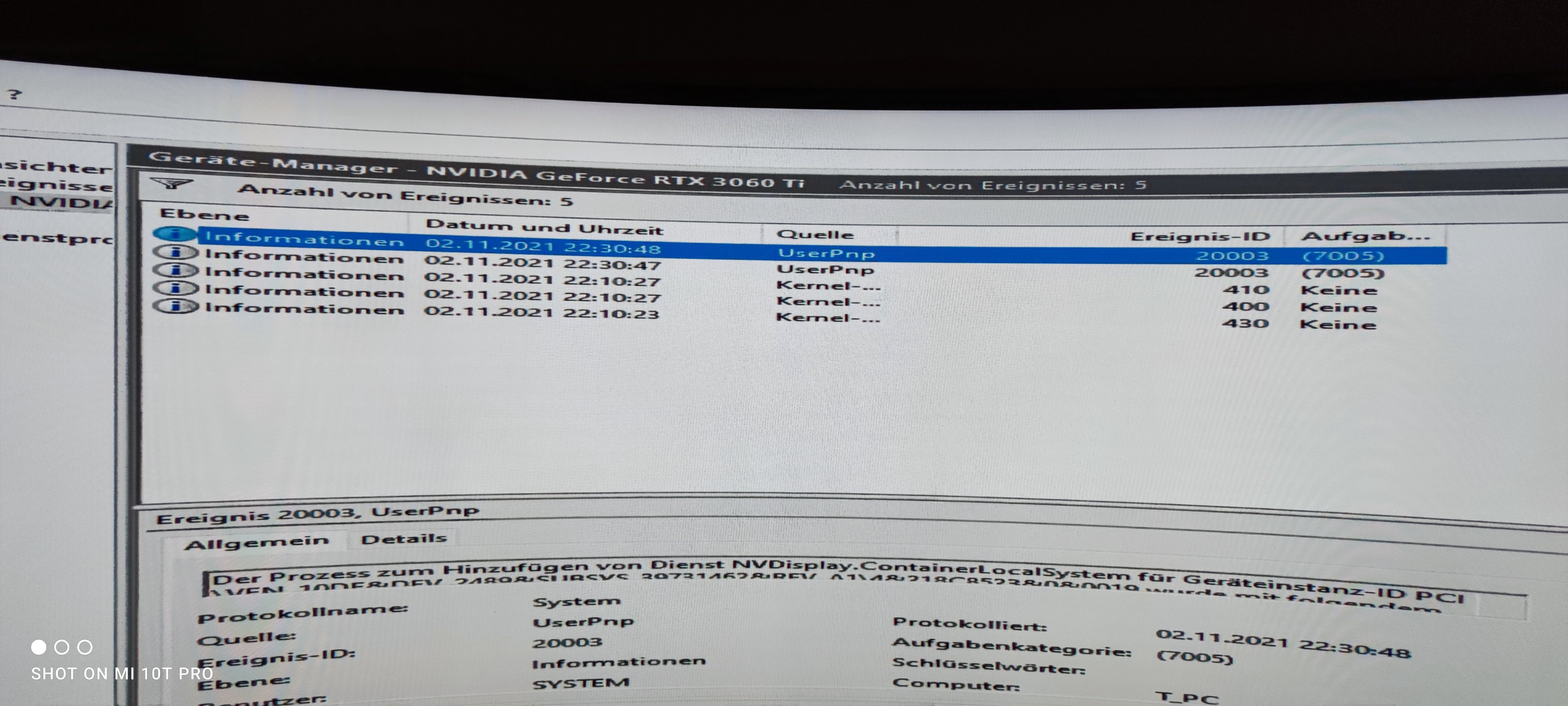

Fehlermeldung 43 taucht bei Eigenschaften der Grafikkarte auf, Ereignis ID 20003 im Gerätemanager.

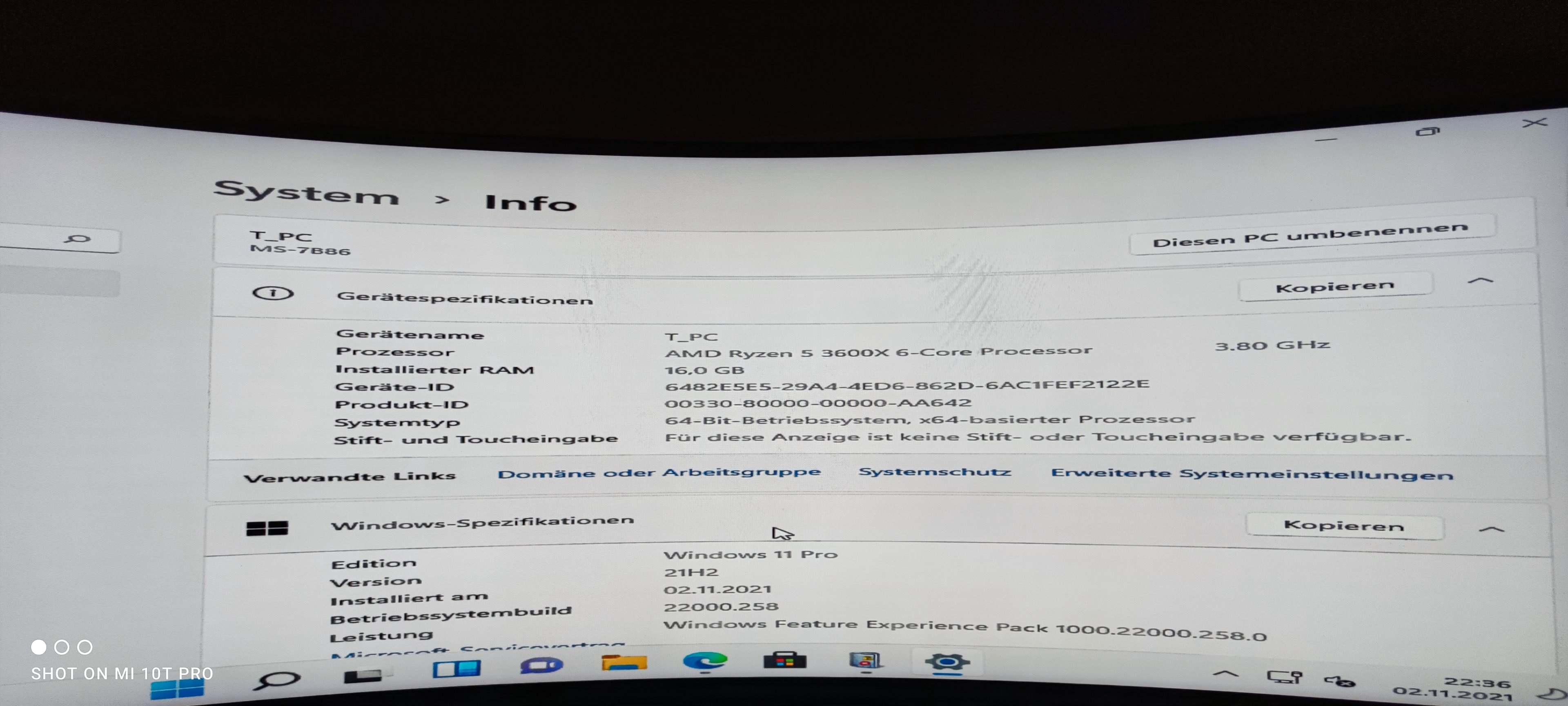

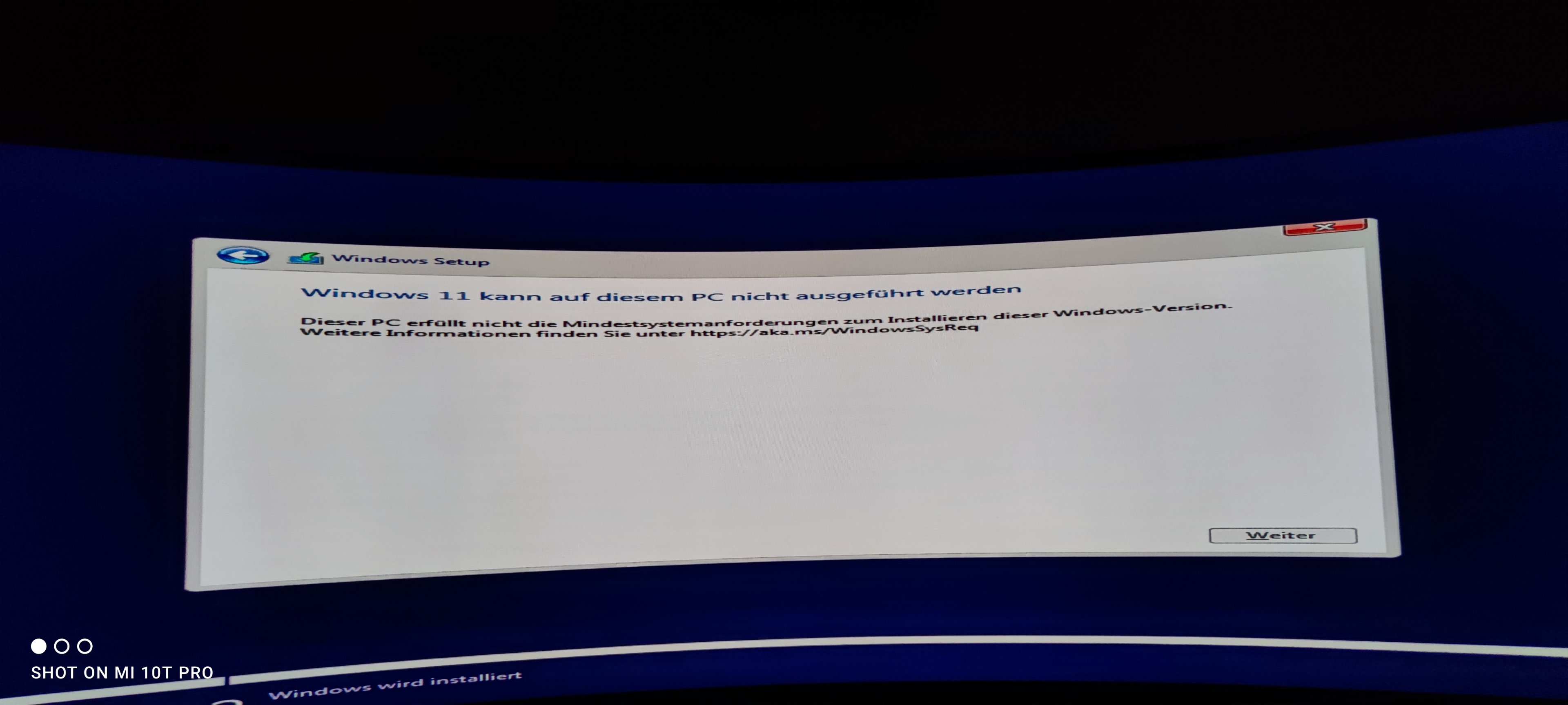

-Windows 11 Clean Install

Welche Windows Version?

Ich hab es zuerst auch ohne DDU versucht. Über Experience geht das leider nicht, ich Krieg Experience nicht mal installiert. Habe nur diesen Basic Treiber von Windows da sich nichts von Nvidia installieren lässt
