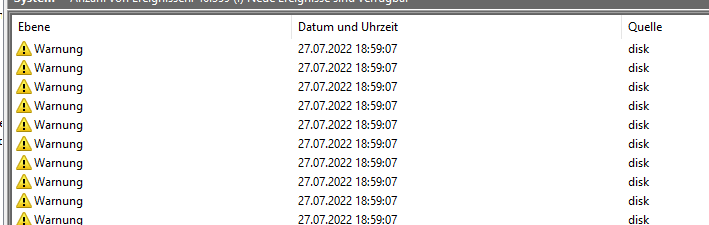

Moin,
in der Ereignisanzeige bekomme ich seit geraumer Zeit nach dem Hochfahren des PCs folgende Warnung:
Bei einem Auslagerungsvorgang wurde ein Fehler festgestellt. Betroffen ist Gerät \Device\Harddisk1\DR1.
Und davon so viele das der PC quasi einfriert. Das ganze passiert nach dem Login wenn Windows den Desktop lädt.
Da Hilft dann ein Neustart via Schalter und dann läuft es eig...
Lt. Diskpart ist Harddisk1 wohl die 1TB SSD
Vorausgesetzt die Zuordnung stimmt mit dem Eintrag aus dem Eventviewerüberein??
Lt. CrystalDiskInfo ist die SSD soweit Top i.o.
Gibt es dazu ggf. noch Ideen/Ansätze?

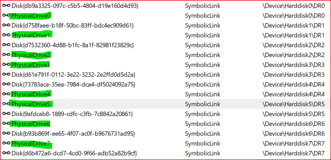

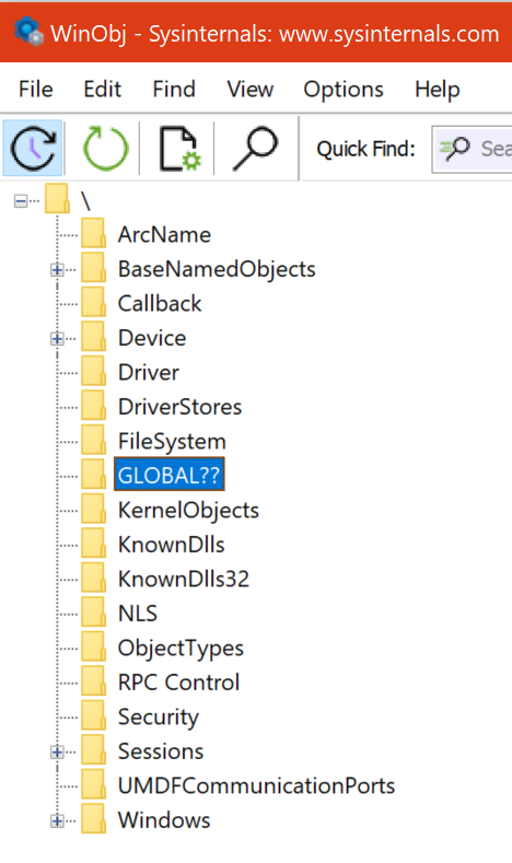

Wenn du es genau wissen möchtest, welches Laufwerk sich hinter "\Device\Harddisk1\DR1" versteckt:
  1. "WinObj" von Sysinternals herunterladen.
  2. "WinObj" starten.
  3. Im linken Menü auf "GLOBAL??" wechseln:

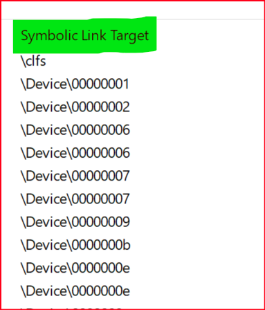

  4. Auf der rechten Seite 1x auf die Spaltenüberschrift "Symbolic Link Target" klicken (grün markiert). Das sortiert die Einträge:
  5. Auf der rechten Seite in der eben erwähnten Spalte nach deinem "\Device\Harddisk1\DR1" suchen (die Einträge sind durch Schritt 4 alphabetisch sortiert). Damit bekommst du das "PhysicalDriveX" angezeigt.
    In meinem Fall sind die Harddisk/DR-Bezeichnungen identisch mit den "PhysicalDrives". Und die "PhysicalDrives" entsprechen der Reihenfolge der Datenträger in der Datenträgerverwaltung/DiskPart. Ich weiß aber nicht ob das auch bei anderen PCs der Fall ist. Vermutlich nicht...

@Darkman.X Danke für deinen Beitrag!!!
Mit DiskDriveLetter werde ich das nachher mal prüfen und hier ein genaues Update geben!
Klasse Beitrag!
In der Tat die Crucial SSD....
