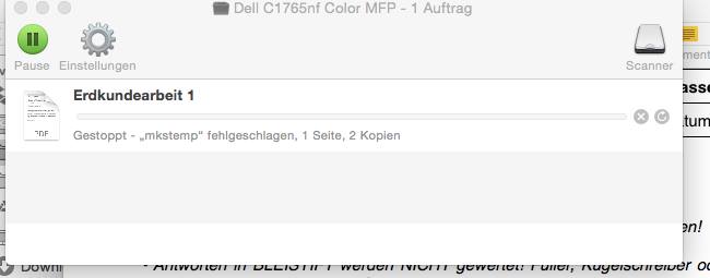

Ich habe hier ein Problem mit meinem MacBook. Folgendes Setup: Das MacBook hängt via WLAN im Netz und soll Daten an einen Netzwerkdrucker (Dell C1765nf) senden. Wenn ich ein Dokument EINMAL ausdrucke, gibt es keine Probleme. Stelle ich allerdings die Anzahl der zu druckenden Exemplare eines Dokuments nach oben (d.h. >1), dann gibt es folgenden Fehler:
Dieses Problem tritt ebenfalls bei einem iMac im selben Netz auf; sämtliche Windows-Rechner sind davon nicht betroffen. Die Macs laufen mit OSX 10.10(.1) und die Druckertreiber sind aktuell.
Eventuell hat ja noch jemand von Euch einen Rat für mich.
Ist deine Platte voll? mkstemp erzeugt temporäre Dateien. Wenn kein Platz mehr da ist schlägt das natürlich fehl...
Ich hab gerade mal nachgesehen, aber die Platte bzw SSD ist noch zu 50% leer.
