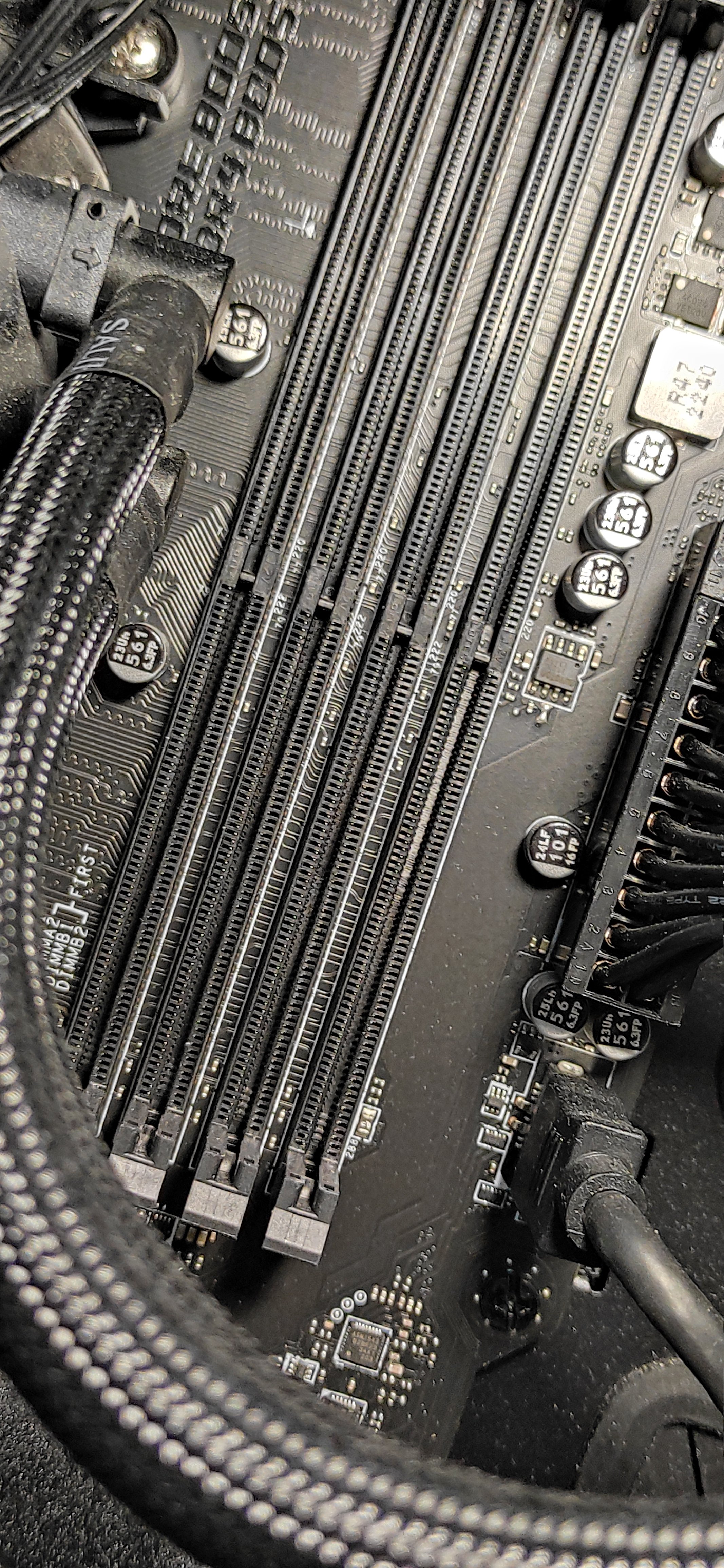

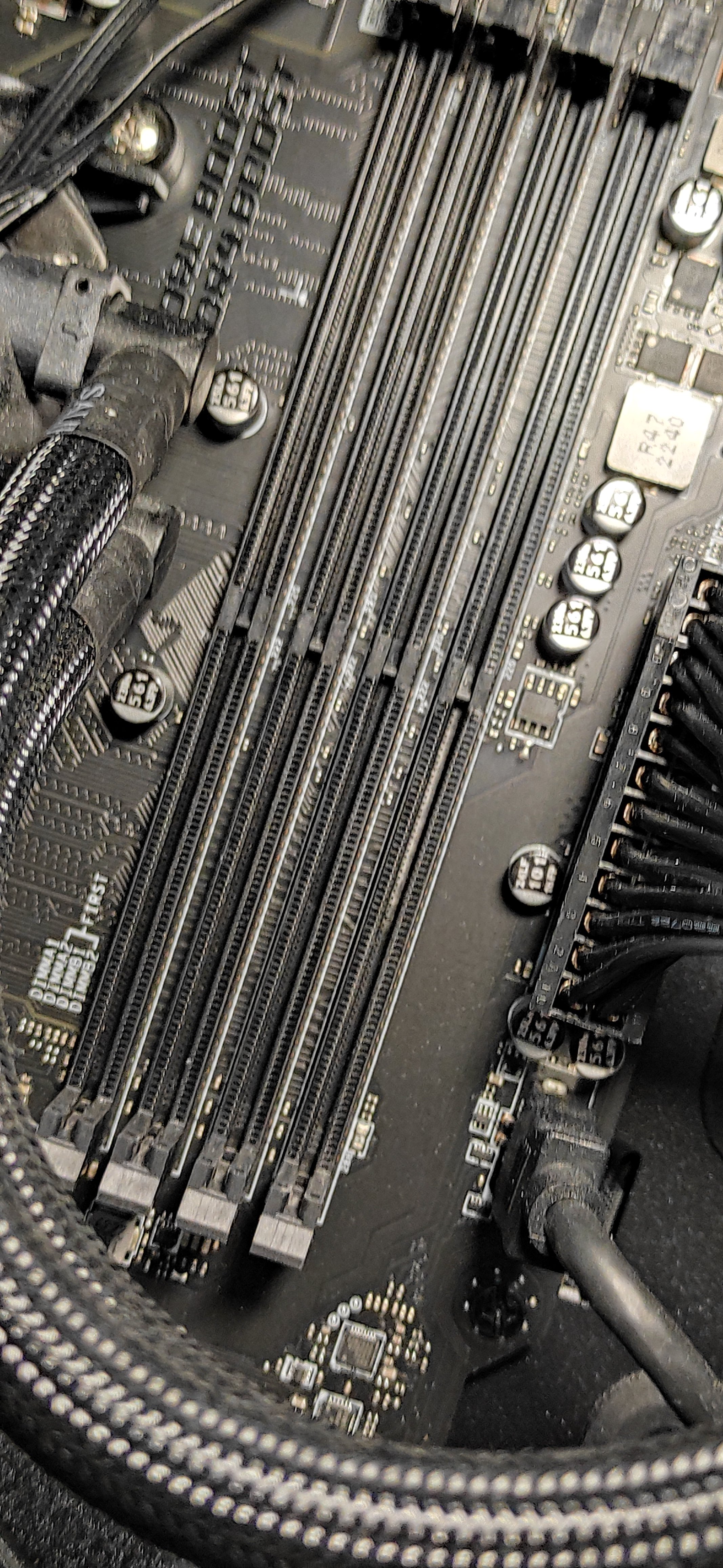

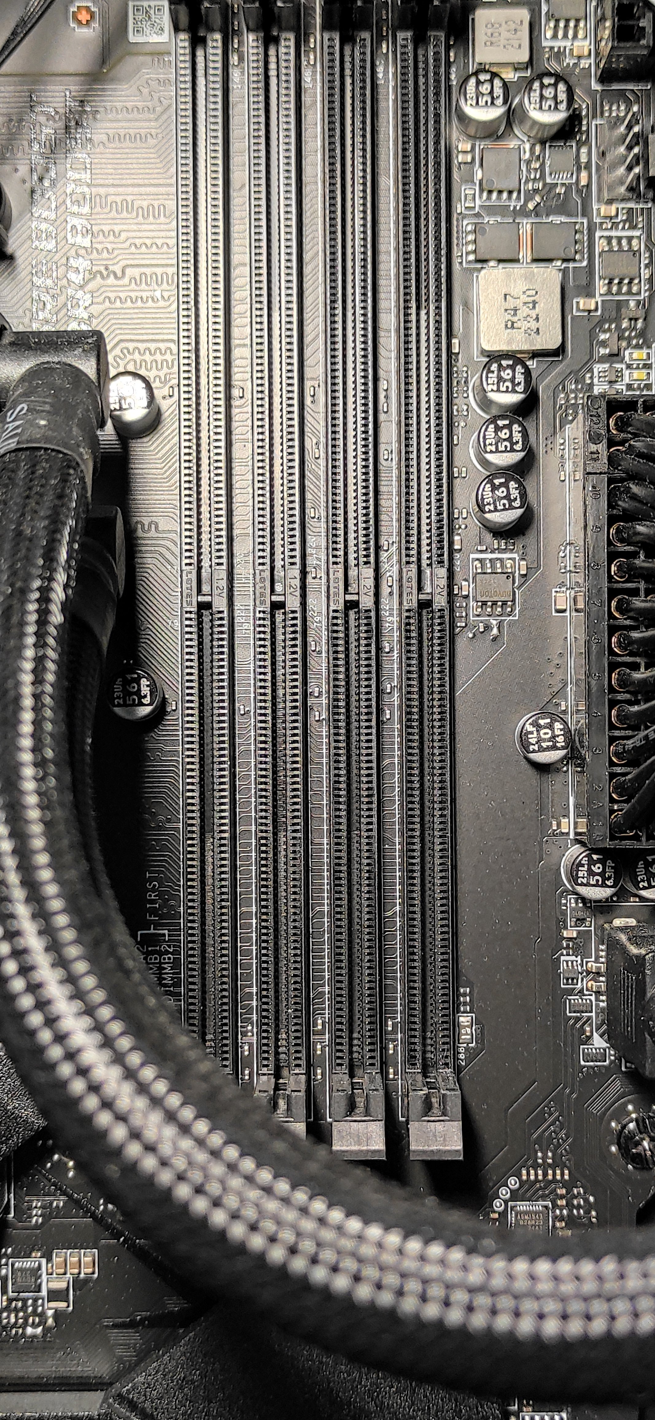

2. Beschreibe dein Problem:
Also, ich habe mir im März diesen Jahres zum ersten Mal wirklich alleine meinen PC zusammen gebaut. Ich war sehr vorsichtig und habe dementsprechend, auch wenn es mein erstes Mal war, ohne große Schwierigkeiten das Teil zum laufen gebracht.
Anders war es als ich Anfang August völlig übermüdet und mit einer verletzten Schulter meinen RAM ausgetauscht habe.
Ja, ich weiß wie blöd das klingt.
Um abzukürzen: Einer der beiden RAM Sticks war nicht richtig drin als ich den PC hochgefahren habe. Der PC ist natürlich nicht richtig gestartet. Dann leuchtet die RAM Debug LED.
Als nächstes habe ich also überprüft ob es der Slot ist der jetzt nicht mehr funktioniert oder der Stick selbst, indem ich die Positionen der Sticks gewechselt habe. Es stellte sich heraus, dass es nur der Stick war.
Beim Testen ist mir aus Eile allerdings ein weiterer Fehler unterlaufen: Ich habe einmal beim Wechseln ausversehen vergessen die Stromzufuhr abzuschalten bevor ich die Sticks getauscht habe.
Das Resultat war, dass der PC nun einmal auch mit dem zuvor intakten Stick nicht mehr hochgefahren ist. Bei einem weiteren Versuch hat es dann doch geklappt.
Anschließend lief der PC wieder einwandfrei bis auf einen relativ abrupten Crash am nächsten Tag. Das bedeutet zwei Wochen lang hat alles, auch unter Last, und das über längere Zeit, einwandfrei funktioniert.
Dann plötzlich stürzte der PC aus dem Nichts ab, bluescreen of death und beim Versuch den PC erneut hochzufahren leuchtete glaube ich zuerst die EZ-Debug DRAM LED und nach Entfernung des RAMs die CPU LED.
Hier bin ich mir aber nicht sicher weil ich es mir nicht richtig gemerkt und auch nicht sonst dokumentiert habe. Vielleicht war es auch von Anfang an nur die CPU LED.
Wenn ich jetzt den PC anschalte leuchtet immer noch die CPU LED.
Also meine Frage ist jetzt einerseits was kaputt sein könnte. Der RAM selbstverständlich, da der eine Stick eindeutig nicht funktioniert. Diesen habe ich bereits zurück geschickt und das Geld dafür zurück erstattet bekommen.
Aber könnten dadurch auch die Slots oder die CPU einen Schaden bekommen haben oder gar die Grafikkarte?
Sollte ich sicherheitshalber lieber CPU und Mainboard zurück zu den Händlern schicken, damit sie sich drum kümmern oder gibt es sichere Methoden um zu testen was davon jetzt kaputt ist?
Wie würdet ihr in so einem Fall vorgehen?
Ich habe jetzt schon den Händler bei dem ich das Mainboard gekauft habe kontaktiert und einen Fall angemeldet. Bin mir jedoch nicht sicher ob ich das Board verschicken soll, da ich eine Gebühr zahlen müsste falls das Board doch keinen Defekt aufweist. Deswegen frage ich sicherheitshalber hier nochmal.
Außerdem habe ich noch alle Teile von meinem alten PC hier, also Mainboard, CPU, Grafikkarte und RAM. Soll ich es riskieren die neue, vielleicht beschädigte, CPU in mein altes einwandfrei funktionierendes Board einbauen oder könnte das Board dabei kaputt gehen?
Ich könnte theoretisch ein System mit ganz ähnlicher Leistung betreiben wenn ich einfach alle meine neuen Komponenten auf dem B350 betreibe (also meine aktuelle CPU und GraKa), aber ich habe Sorge, dass dabei das Board oder die GraKa beschädigt werden.
Also was wäre euer Rat:
Soll ich lieber CPU und Mainboard beim Händler einschicken und hoffen, dass es klappt mit dem Garantiefall und in der Zeit mein altes System betreiben (also alte GraKa, CPU, RAM etc.) oder soll ich es riskieren und die neue CPU und GraKa auf mein altes Board bauen und auf das beste hoffen?
Ich würde mich auf ausführliche und fachliche Antworten freuen und ich hoffe, dass keinem sonst außer mir so ein blöder Fehler unterläuft, da er eigentlich leicht zu vermeiden ist.
Beste Grüße, Sleepyx
Ich würde wenn CPU Richtig drinn steckt und sonnst nichts gemacht wurde.
Grafikkarte und Speicher einmal raus nehmen.
dann erst Speicher wieder rein und dann die Grafikkarte.
zuvor Stromlos machen Also Stecker raus aus dem Netzteil.
Reaktionen: sleepyx und Tanzmusikus

Das Board kann auch was abbekommen haben durch den falsch gesteckten Ram.
Kauf neuen Ram und Bord und belaste den Händler nicht mit deinen Fehlern.

Ob du deine neue CPU auf deinem alten B350 Board x betreiben kannst, kann dir ohne genauen Angaben zum Namen und Hersteller hier keiner sagen. Wahrscheinlich schon, aber nur mit entsprechenden BIOS Update.
Den musst du aber mit der alten CPU machen.
Natürlich müsstest du mit den Einschränkungen PCIe 3.0 und evtl fehlende M2 Slots leben.
Die Frage ist eher ob durch das einstecken im laufenden Betrieb der Speichercontroller auf der CPU nicht einen weg hat und er dann überhaupt noch funktioniert.
Ich tät es jetzt nicht drauf ankommen lassen.
Ich würde nur das alte System und die neue Grafikkarte zusammen stecken.
Und ein Garantiefall ist es mM. eigentlich nicht mehr, da das nicht durch einen Mangel oder technischen Defekt, sondern durch deine unsachgemäße Behandlung entstanden ist.
Bin mal gespannt was da raus kommt.
Ich werd das Thema hier einfach mal abonnieren und weiter verfolgen.

Hast du A-XMP aktiviert? Sind die RAM-Riegel nun korrekt gesteckt, also im 2. und 4. Slot von der CPU aus? Falls nein, beides bitte umsetzen UND den RAM-Takt danach manuell auf 3200 MT/s stellen.
@DJMadMax
So wie ich das verstanden habe: erst leuchtete nur die RAM-Led und nach ein wenig Umsteckerei und Gefummel leuchtet nun beim Booten die CPU-Led.
Was jetzt die einzige Lösung ist, das wäre ein ordentlicher CMOS-Reset nach Anleitung und danach es mit einem RAM-Riegel versuchen überhaupt erst einmal wieder ins Bios zu kommen. Wenn das nicht klappt: PC-Werkstatt, denn ich glaube kaum, dass ein Händler ihm MB und CPU tauschen werden.
Reaktionen: EST, Tanzmusikus, SuperHeinz und 3 andere
@juwa
Das klingt plausibel. AMD-Systeme sind, was das RAM-Training angeht, ja immer etwas mit Vorsicht (und vor Allem Geduld) zu genießen. Es kann durchaus sein, dass hier die Minimalkonfiguration mitsamt CMOS-Reset erst einmal wieder zum Booten führt. Dennoch würde ich das System danach nicht mit 3600 MT/s am RAM booten - oder eben bewusst, dann aber unter Windows mit TestMem5 mal checken, ob der Speichercontroller direkt Fehler auswirft, das geht mit dem Programm i.d.R. äußerst zuverlässig und sehr schnell (keine 5 Minuten). Wenn gleicher Test anschließend bei z.B. nur 3400 oder 3200 MT/s fehlerfrei durchläuft, dann hat man auch das verantwortliche Problem für den beschriebenen Systemabsturz gefunden.
Reaktionen: sleepyx, Tanzmusikus, cutterslade1234 und eine weitere Person

Guten Morgen Sleepyx,
Hatte einmal ein ähnliche Prob mit meinem MSI B550i Gaming Edge WiFi.
Hier leuchtete ohne Vorwarnung auf einmal die CPU Debug LED.
In meinem Fall hatte sich das BIOS, auf eine Uralt Version resetet. Somit hat mein Mainboard den Rysen 5800 x nicht mehr unterstützt und CPU Led leuchtete.
Ich habe ewig gebraucht um das zu checken, bin auch von defekten Komponenten ausgegangen, da es einfach nach einer Komponenten Reinigung aufgetreten ist.
Zieh Dir mal einen aktuel BIOS Version auf einen Stick. Dein Mainboard kann soweit ich weiß auch ohne CPU ein BIOS Update auf die neuste version durchführen.
Wäre auf jeden Fall einen Versuch wert.
Gruß EST
Reaktionen: DJMadMax, juwa und Tanzmusikus

@DJMadMax
Äußerlich kann ich an den Slots nichts erkennen was auf Kurzschluss o.Ä. hinweisen könnte

Ich hatte auch ein paar mal aus Versehen für kurze Zeit RAM halb eingesteckt gehabt bzw. beim RAM-Wechsel vergessen den Netzschalter auf "Aus" zu stellen. So schnell stirbt der RAM i.d.R. nicht. 😉
Ich würde ganz minimalistisch (wie z.B. Nullmethode von HisN) ran gehen und auch mal die Firmware resetten bzw. erneut flashen & danach das UEFI neu einstellen (wenn das System hoffentlich wieder bootet).
Reaktionen: sleepyx und DJMadMax
