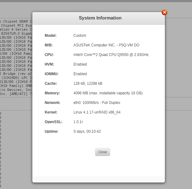

Ich wollte mir ein Unraid Server installieren momentan habe ich die 30 Tage Test Key.
Ich habe eine SSD und 2 x 1 TB im raid 1.
Ich wollte mir eine VM installieren mit VT-D -VT-X worauf dann ich Openelec installiere und damit dann Filme etc gucken kann.
Leider funktioniert das leider nicht ich bekomme diese Fehlermeldung.

Kann mir einer sagen woran es liegen könnte?
Board und CPU unterstüzen VT-x VT-D.

Also das Problem ist ja, das in der Theorie dein vorhaben absolut möglich sein sollte - ich sitze hier an einem einzigen Xeon E3, der 1 Kern für den Arch-Linux-Host mit interner GPU abgibt, 2 Kerne für mein Windows-System mit (bis vor kurzem) einer R9 280X und 1 Kern für's Windows oder Linux meiner Freundin mit einer Nvidia 750Ti. Alles läuft ausreichend schnell und stabil, aber damit das möglich ist mussten Entwickler viele Anpassungen machen, um Quirks der Consumer-Hardware zu umschiffen und ich musste auch einiges konfigurieren und kompilieren. Bei Einsatz der aktuellsten Softwareversionen (qemu, ovmf, libvirt) sind immer weniger manuelle Eingriffe nötig, aber das entwickelt sich noch. So ist z.B. der Arch-Linux Wiki Eintrag relativ umfangreich: https://wiki.archlinux.org/index.php/PCI_passthrough_via_OVMF.
Unraid übernimmt viele der nötigen Einstellungen automatisch, aber da ich es noch nie genutzt habe, kann ich da kaum konkrete Unterstützung geben. Der einzige Grund warum ich nicht gleisch geschrieben habe "LASS ES!!111" war, dass kürzlich ein YouTuber ein 7-Gamer-PC (ja, 7 mal Crysis 3 bzw. Unigine Benchmarks auf 7 1440p-Monitoren, 7 Tastaturen und einem Mainboard) vorgestellt hat, auf Basis von unraid, und meinen frequentierten Foren und Mailingliste auch eine Zeit lang Leute von unraid beteiligt waren.
Auf Basis des Wiki-Eintrags von lime/unraid http://lime-technology.com/wiki/index.php/UnRAID_6/VM_Management#Assigning_Graphics_Devices_to_Virtual_Machines_.28GPU_Pass_Through.29
kann ich aber ein paar Empfehlungen geben was du ausprobieren kannst.
1. Auf alle Fälle muss die Soundkarte der Grafikkarte (01:00.1) ebenfalls durchgereicht werden. Da beide "Geräte" (ich weiß, es ist eine Karte, aber von der Topologie her könnte man praktisch GPU und HDMI-Audio-Chip unabhängig nutzen, praktisch nicht wirklich) in der selben IOMMU-Gruppe sind, stört sich qemu als erstes daran. Gerne versuchen zu booten, aber ich fürchte dass die Grafikkarte derzeit von einem anderen Treiber benutzt wird verhindert einen Erfolg.
(optional) 2. Die onboard-GPU (ich vermute die sitzt auf dem Mainboard? der Q9550 hatte ja noch keine, welche ist es?) verhindert dass beim Hochfahren die dedizierte GPU erkannt wird? Kannst du mal so booten und noch mal das lspci rauslassen? Wenn die AMD-Karte wirklich verschwindet bei Aktivierung im BIOS, hilft vielleicht ein BIOS-Update? Zwar wird laut Wiki die onboard-GPU so oder so unbenutzbar weil ein VGA-Patch fehlt, aber das Booten von dieser würde mögliche weitere Probleme ausschließen, wie schon erwähnt. Daher wäre das am besten, wenn das klappt.
3. wie im lime-Wiki beschrieben die syslinux.cfg anpassen. Aber nicht allow_unsafe_interrupts aktivieren (kannst du auch probieren, aber hilft meiner Meinung nach nichts, da bei dir die Grafikkarte mit HDMI-Sound bereits die einzigen Geräte der IOMMU-Gruppe sind), sondern so:

Ich habe das ASUS P5Q-VM DO.
