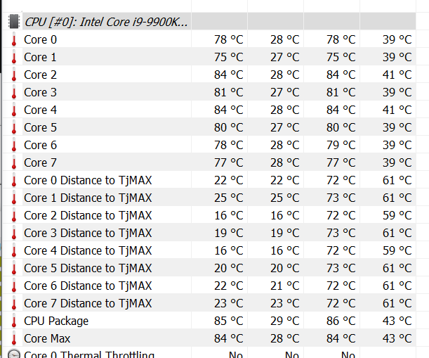

Vielen Dank für deine Antwort. Bezüglich der Temperaturen sieht es am Ende eines CinebenchR20-Durchlaufs so aus. Sollte ich mir ein anderes Mainboard zulegen und wenn ja, könntest du mir eines empfehlen? Oder könnte ich bei der Konfiguration bleiben, wenn ich es so belasse?

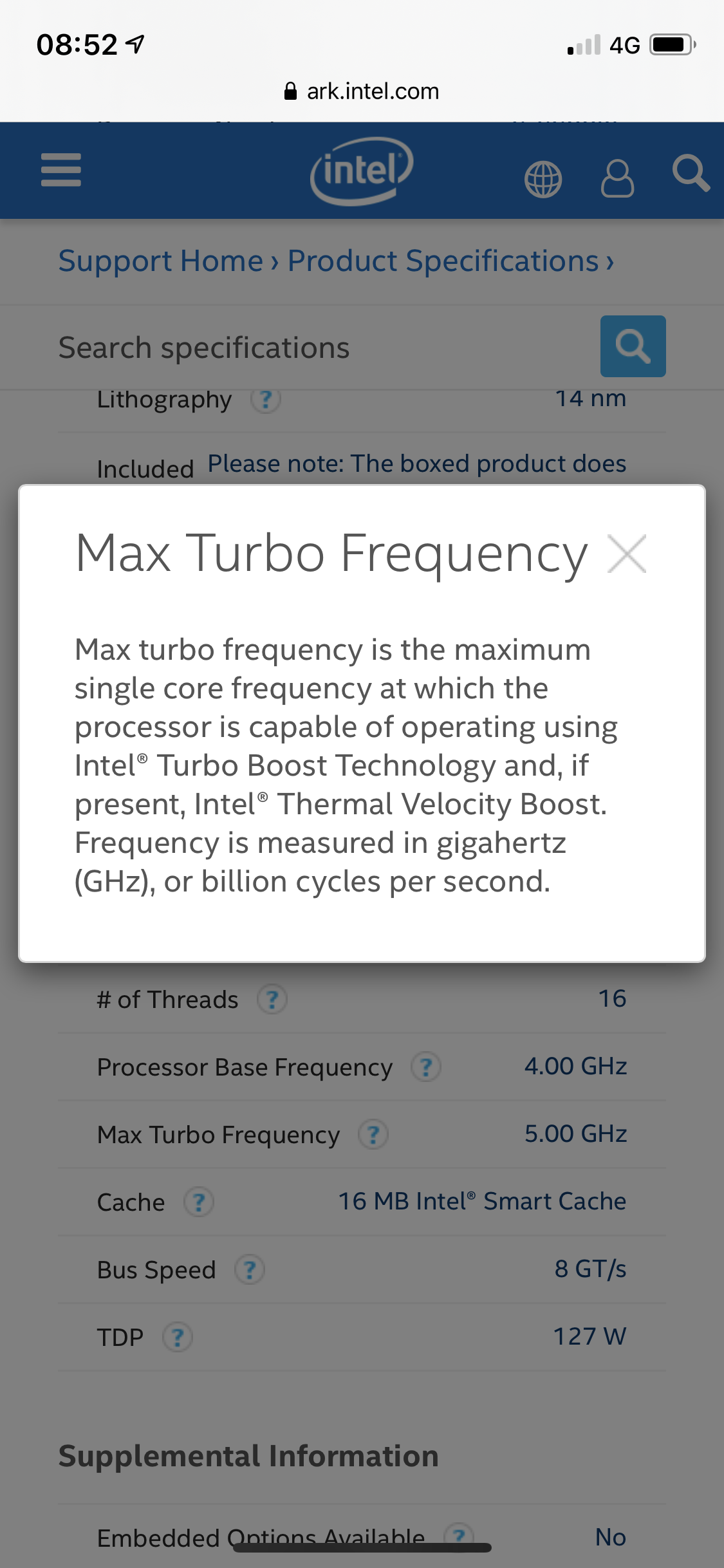

Das sagt Intel:
Single Core 5 ghz !

Schau Mal ob du in HWInfo die VRM Temperatur findest. Neues Mainboard macht keinen Sinn für das geringe plus an Leistung. Dann eher gleich auf AMD wechseln und mehr Kerne kaufen.

Danke für deine Antwort. Verstehe, aber ist es normal, dass ich unter voller Auslastung "nur" auf 4,7 GHz und nicht auf 5 GHz komme?
Weil ohne Übertaktung Intel nunmal nur 4,7 Ghz auf allen Kernen vorsieht.
Such dir doch einfach mal eine Anwendung die explizit nur 1-2 Kerne auslastet und schau dann ob 5 Ghz erreicht werden.
Für gut 100 Euro mehr hätte es den 9900ks gegeben der kann von Haus aus 5 Ghz Allcore
https://en.wikichip.org/wiki/intel/core_i9/i9-9900kf
https://en.wikichip.org/wiki/intel/core_i9/i9-9900ks
