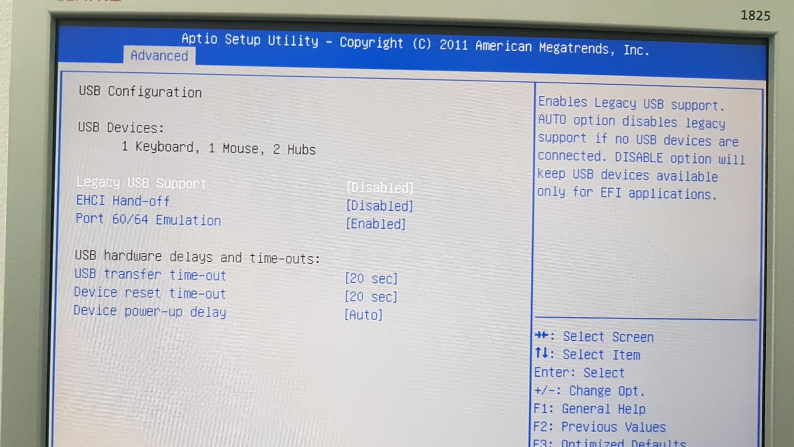

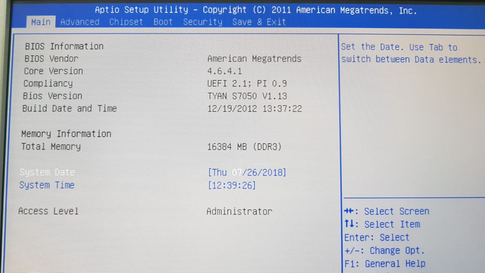

Hallo Jungs:)

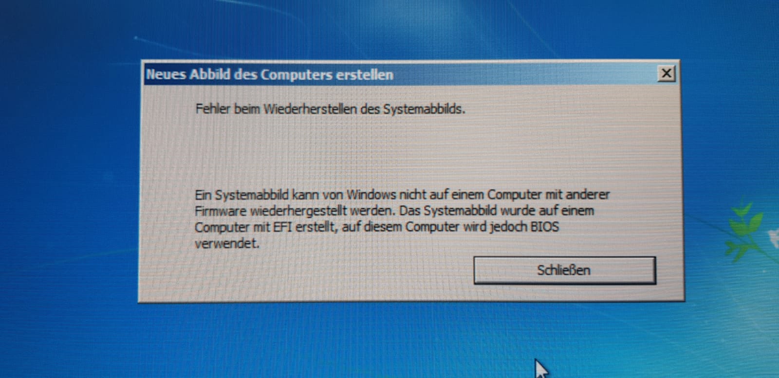

So, nachdem meine alte Platte den Geist aufgegeben hatt. Habe ich mir 4 neue Platten gehollt. Wieder Raid 0 erstellt und meine zuvor gesicherte Systemabbild rausgeholt und über USB eingesteckt. Nebst dem habe ich noch die Systemreperatur CD von Windows 7 eingelegt und den PC gestartet. Alles lief einwandfrei, Systemabbild konnte ich auswählen. Ich kam dann bis zum einem Punkt:
Ein Systemabbild kann von Windows nicht auf einem Computer mit anderer Firmware wiederhergestellt werden.
Das Systemabbild wurde auf einem Computer mit EFI erstellt, auf diesem Computer wird jedoch BIOS verwendet.
Ich habe dann sofort im Bios nach folgende Optionen gesucht, leider aber nur die Option Legacy ( Enable,Disable,Auto) gefunden.
Auch mit allen den 3 Einstellungen hatt es nicht geklappt.
USB Port gewechselt, hatt auch nicht geklappt.
Verschiedene CDs ausprobiert auch hier wieder die gleiche Meldung.
Bin wirklich langsam mit den Nerven am Ende, da macht man das Backup von meinen wichtigen Daten und Programmen und am schluss kommt solche Meldung.
Das komische ist, dass es sich um den selben PC handelt und gar keine änderung im Bios vorgenommen worden sind.
Board ist ein American Megatrend Version von 2012. Falls Ihr noch mehr Infos brauch muss ich die anderweg raussuchen.
Vielen Dank für eure Hilfe!

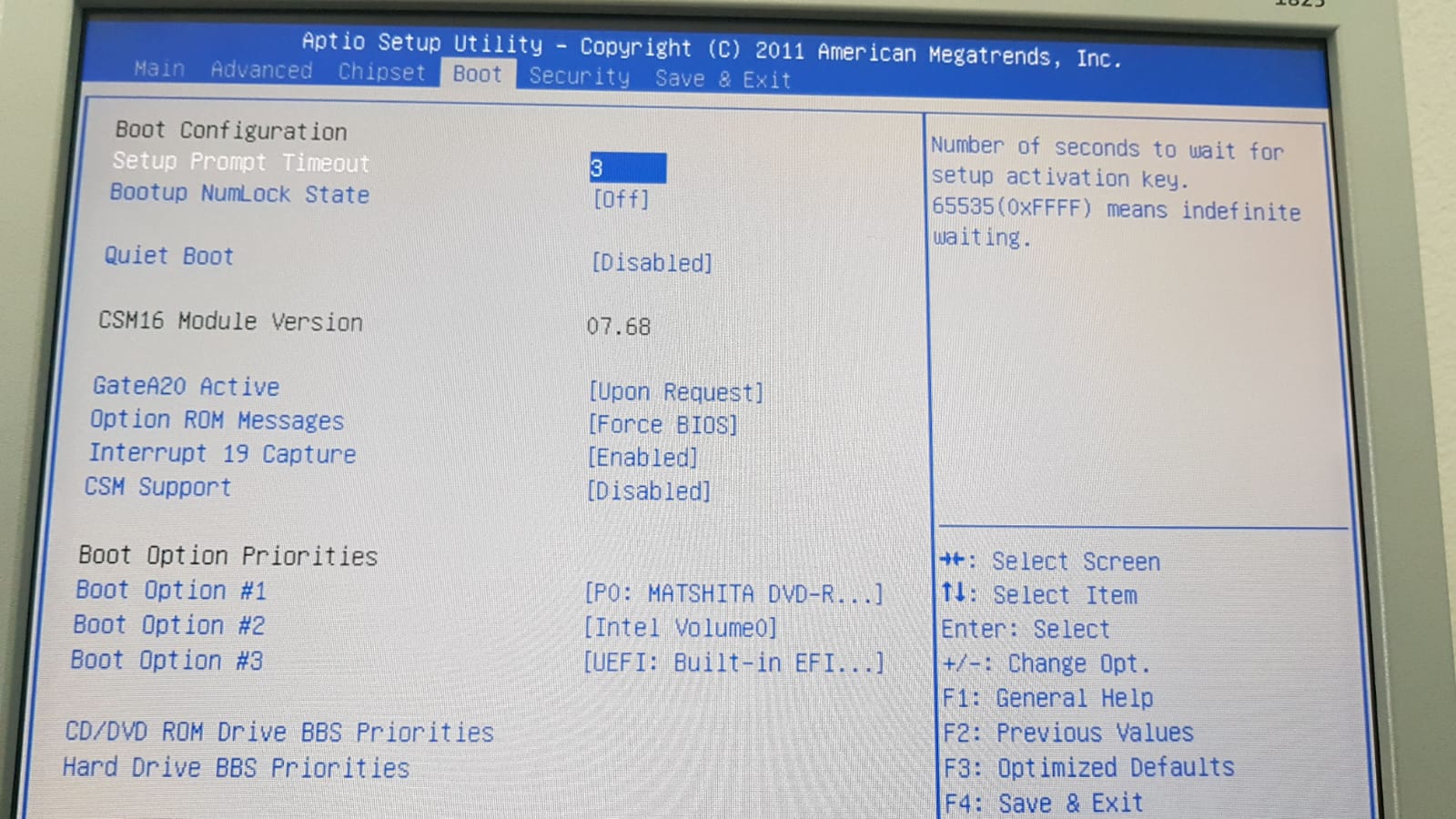

Bei dir im Bootmenü (3ter Screen) ist ausgewählt "Force BIOS". Eventuell musst du hier auf UEFI umstellen. Wenn nicht, musst du im Handbuch nachsehen wo man es umstellen kann.
Vielen Dank für die Antwort. Im Netz habe ich schon dannach gesucht und genau diesen Artikel gefunden. Nur finde ich die Option UEFI/BIOS nicht.
Auch habe ich Force BIOS ausgeschaltet. Leider ohne Erfolg.

Bei Dir wäre das die Option "CSM Support" aus Screenshot #3, die ist aber schon abgeschaltet. Ich gehe mal davon aus, dass einfach nur der Start mit dem Wiederherstellungsdatenträger im MBR Modus erfolgte. Hier ist darauf zu achten, dass bei der Bootsequenz der Starteintrag mit "EFI" oder auch "UEFI" in der Bezeichnung verwendet wird, um das Wiederherstellungssystem im korrekten Modus zu starten.

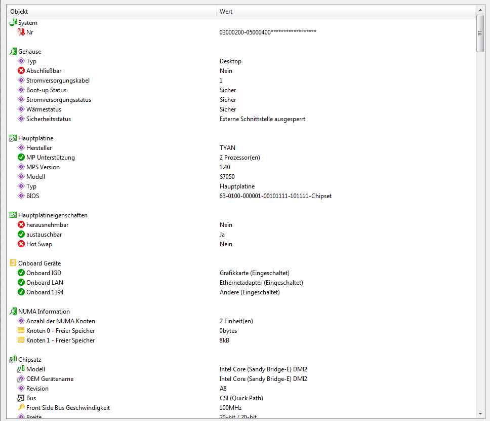

Die Info um welches Mainboard es sich handelt wäre nicht schlecht.

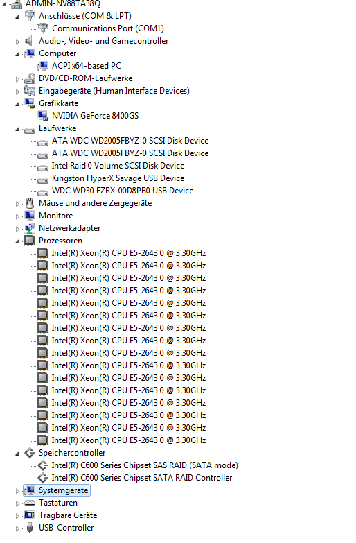

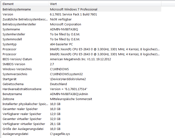

Und deshalb sollte man evtl mal die Systemdaten vom Rechner posten, welches Board und welche andere Hardware werden verwendet, hast Du nur USB 3 aktiv, geht das mittels Uefi und W7 wohl nicht mehr, da fehlen die passenden Treiber.

Schön das Du auf Fragen nicht antwortest, dann musst Du mal selbst suchen. :schluck:

Habe noch 4 USB2.0 Anschluss. Sobald ich den PC mit der alte Plate starte sende ich dir die Daten zu.
BTW: In dem Artikel gibt es auch noch einen Workaround den du ausprobieren könntest. Ist zwar aufwendig aber wenn sonst nichts hilft...
Vielen Dank für die Antwort. Schaue es mir nacher gleich an und sobald ich die Platte anschliesse poste ich die Infos.
Vielen Dank für die Antwort. Bei mir kam leider kein UEFI Bezeichnung aber ich hätte noch eine Idee anstatt die CD zu verwenden mal über den Stick laufen lassen.
Edit: So hab es nun folgt gelöst: die 1 Platte die ich noch gefunden habe 1zu1 geclont zu den 1 von den neuen Platten. und die restlichen 3 Platten habe ich Raid0 gemacht. Klappt einwandfrei.

Konnte die Infos noch raussuchen (Bilder im Anhang).
