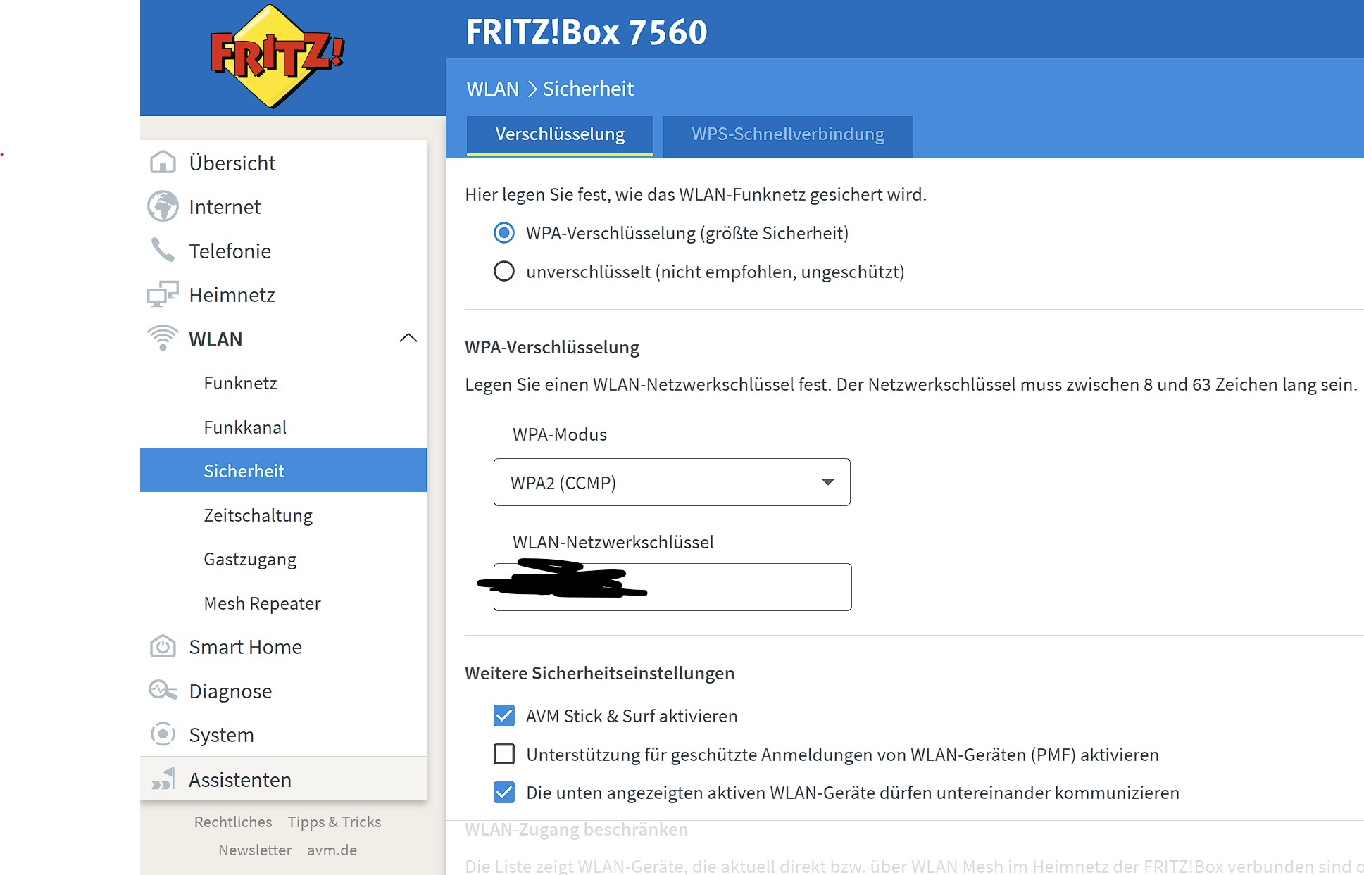

Mach mal einen Screenshot von deiner Benutzeroberfläche im Reiter Sicherheit bei W-Lan.
Mach aber bitte das Passwort unkenntlich.

Oh man, leider hat es nicht lange gehalten. Die Verbindung ist wieder getrennt und ich bekomme dieselbe Fehlermeldung. Das kann doch nicht sein :/
Und:
Ein Screenshot vom Reiter Funknetz wäre vielleicht auch nicht verkehrt.
Vielleicht sind ja doch mehrere Boxn im Umkreis vorhanden und du verbindest dich dauernd mit der falschen.
Edit:
Hat sich jetzt erledigt.

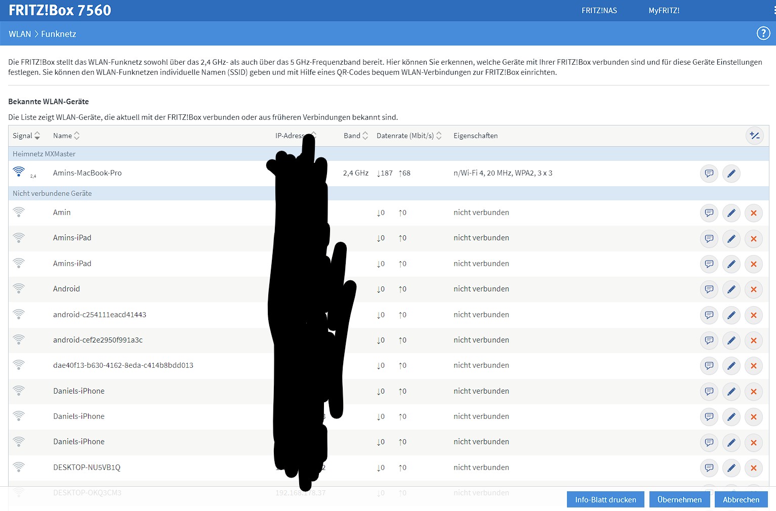

dasardo schrieb:
Der Reiter Funknetz fehlt noch.
eYc schrieb:
Hast du problematische Zeichen in SSID oder wlan-PW?
Frequenz und Kanal, und weitere Einstellungen mal überprüft?
Gibt es weitere Access Points, Repeater, Extender (auch Powerline!)?
Wie ist denn das iPad mit dem WLAN verbunden?
SSID weiß ich nicht genau, wo ich das überprüfen kann. Im WLAN sind keine problematischen Zeichen.
Habe es jetzt nochmal mit meinem Laptop versucht. Dieser nimmt das neue Passwort problemlos an.
Das heißt es muss am Iphone liegen und nicht an dem WLAN an sich.
Also einen Repeater und Extrender habe ich nicht.
SSID ist der Name deines WLans.

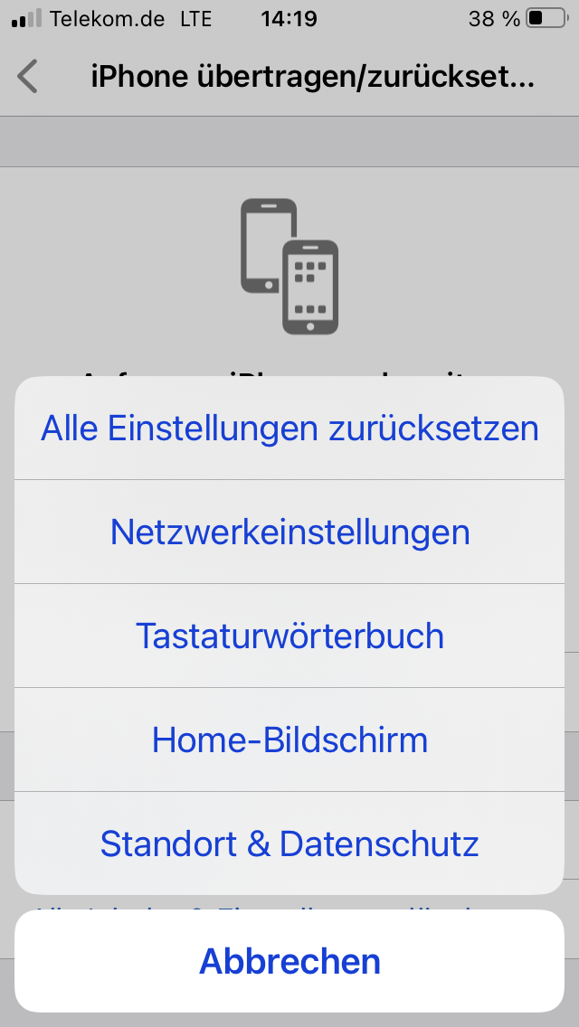

Nur n-WLAN mit 2,4 GHz für das MacBook? Ist das so alt, oder 5 GHz nicht verfügbar oder deaktiviert?
Schon die Netzwerkeinstellungen zurückgesetzt?
IMG_4586.png IPhone 8
Anhang anzeigen 1382004 IPhone 8
Ja das Macbook ist von 2013 :D
Und ja die Netzwerkeinstellungen habe ich bereits zurückgesetzt.
