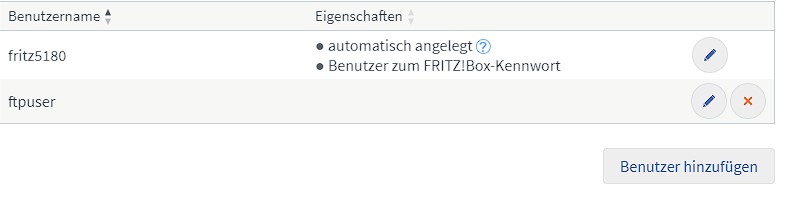

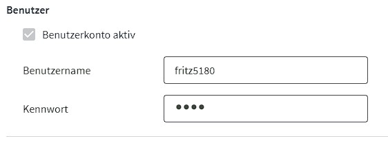

Wäre das hier der erste Benutzername, bei dem ich das Passwort ändern muss?
Falls ja, habe ich auch das schon versucht. Merkwürdig ist nur, dass dort 4 Stellen sind und das Passwort länger ist.

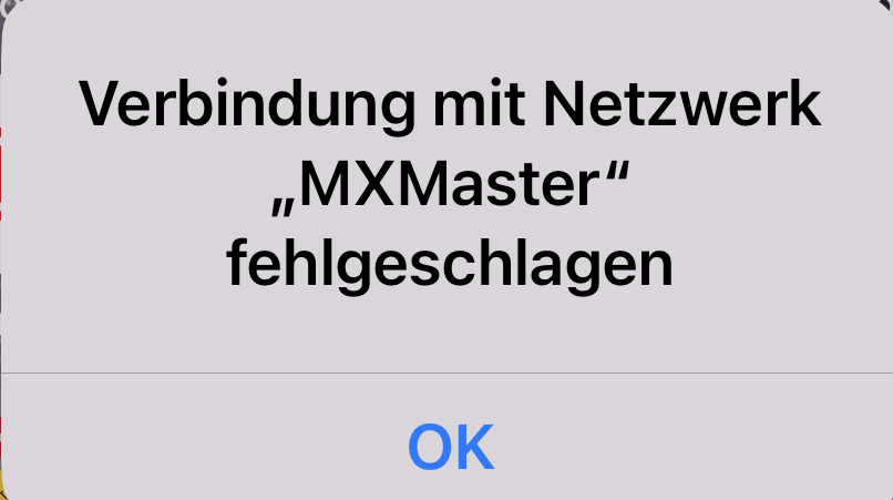

Dr. McCoy schrieb:
Nutze einfach den QR-Code in der Fritzbox-Oberfläche im WLAN-Bereich (also vorher Login in die Fritzbox über fritz.box in der Adresszeile des Browsers). Scanne diesen entweder mit der normalen Kamera, oder der Fritz WLAN App.
https://avm.de/produkte/apps/fritzapp-wlan/?source_campaign=?pk_campaign=SEM-komplett&pk_kwd=App
Habs gerade versucht und dann kommt die Meldung "Verbindung mit dem Netzwerk fehlgeschlagen"
da sist die oberfläche für die fritzbox - also das du generell in die box kommst
die einstellungen machst du anschließend wenn du dich angemeldet hast
Könntest du mir sagen, wo ich das Passwort für das WLAN dann stattdessen ändern kann?

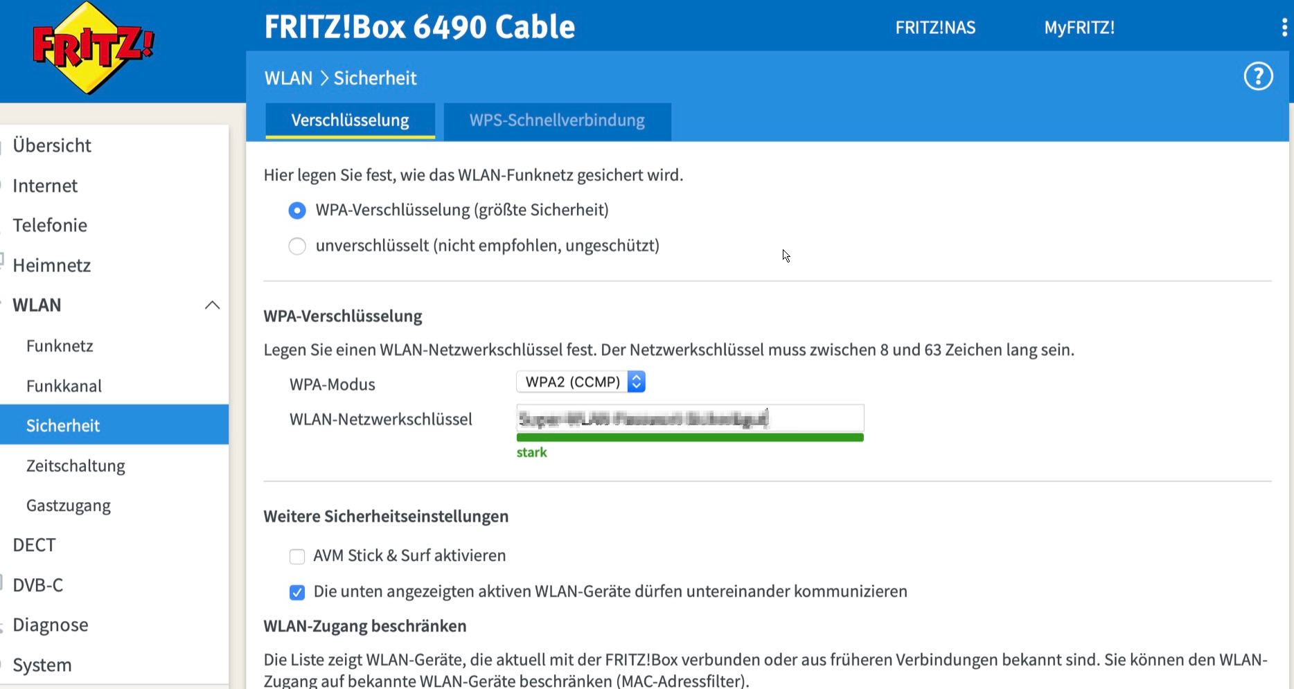

Du musst bei deiner Box hierhin:
Dort kannst du dein W-Lan Passwort ändern.
Sieht bei deiner Box genauso aus, nur das bei dir dann ganz oben Fritz!Box 7590 steht.
Habe ich jetzt gemacht. Bekomme immer noch die Meldung, dass das Passwort ungültig ist.
