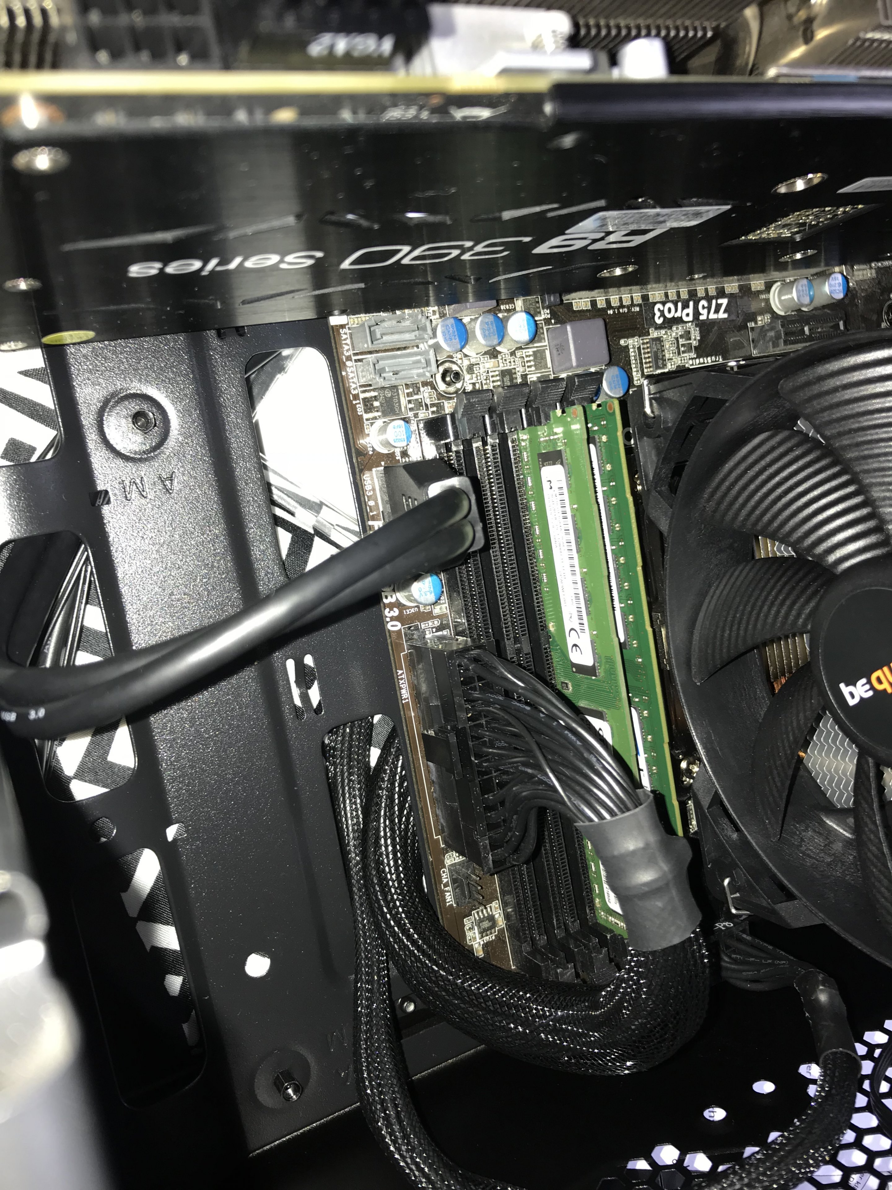

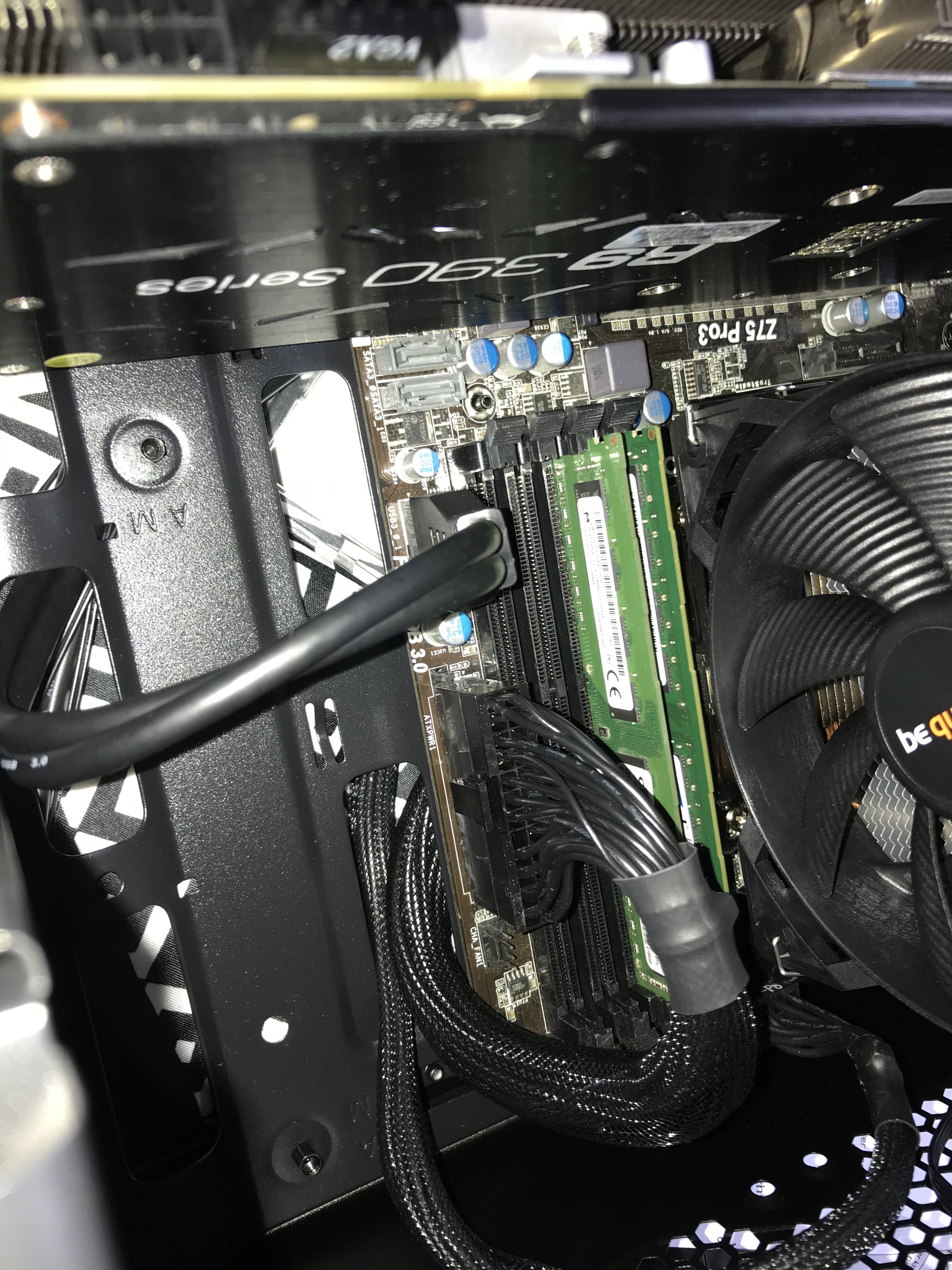

Guten Tag,
ich habe mir einen i5-2500k mit einem Asrock Z75 Pro3 Mainboard gekauft, dazu 12GB DDR3 (8GB und 4GB, 1600Mhz), und eine eine R9 390. Diese sind alle gebraucht und somit leider nur funktionsfähig laut Aussage der Verkäufern. Neu dahingegen habe ich mir das Netzteil, CPU Kühler, Gehäuse und SSD geholt. Nun habe ich alles zusammengebaut aber leider tut sich kein mucks. Weder ein Licht läuchtet, noch ein Lüfter dreht sich. Da es mein erster PC ist den ich selber bau schließe ich Fehler nicht aus aber denke das ich es eigentlich richtig gemacht haben sollte. Es könnte am defekt einer Komponente liegen aber leider habe ich keine möglich diese einzeln zu testen. Ein Kollege meinte das die Batterie des Mainbords sich mit längerer unbenutzter Dauer entlädt und somit es nicht anspringt. Ist das korrekt und könnte es nur an der Batterie liegen?
Anbei Bilder vom ganzen.
Ich hoffe das der Thread im richtigen Forum eröffnet wurde und mir geholfen werden kann.

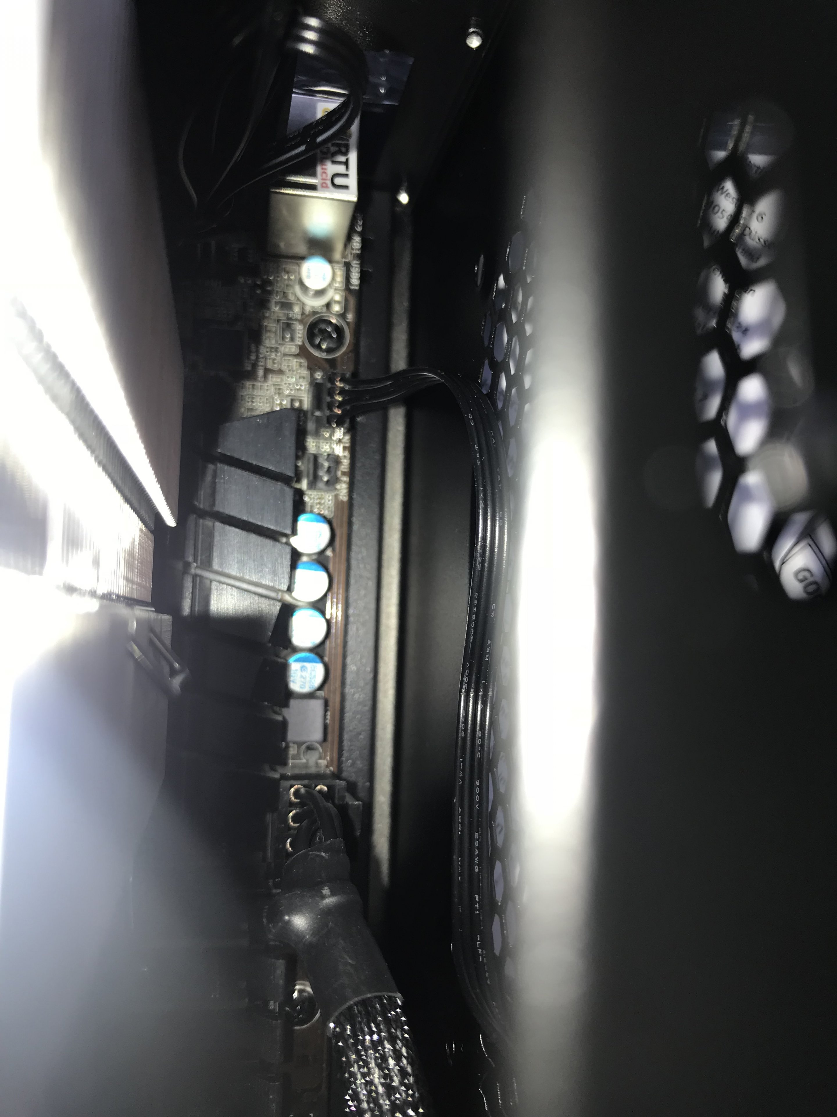

Die Abstandhalter sind an den Positionen - und nur da - im Gehäuse angebracht worden wo auch das Motherboard Bohrungen für die Befestigung auf dem Tray hat?
Kabel alle korrekt angeschlossen? ATX 24Pin, CPU 4/ 8Pin, Stromversorgung für die GPU, Kabel des Lüfters vom CPU-Kühler, etc. pp..?
Zum weiteren testen die Null-Methode an-/ verwenden.

Sieht so aus, als ob die Abstansschrauben zwischen Board und Gehäuse fehlen.

@ TE: der RAM steckt auf jeden fall falsch. die riegel gehören in A1/B1 bzw A2/B2, nicht in A1/A2.

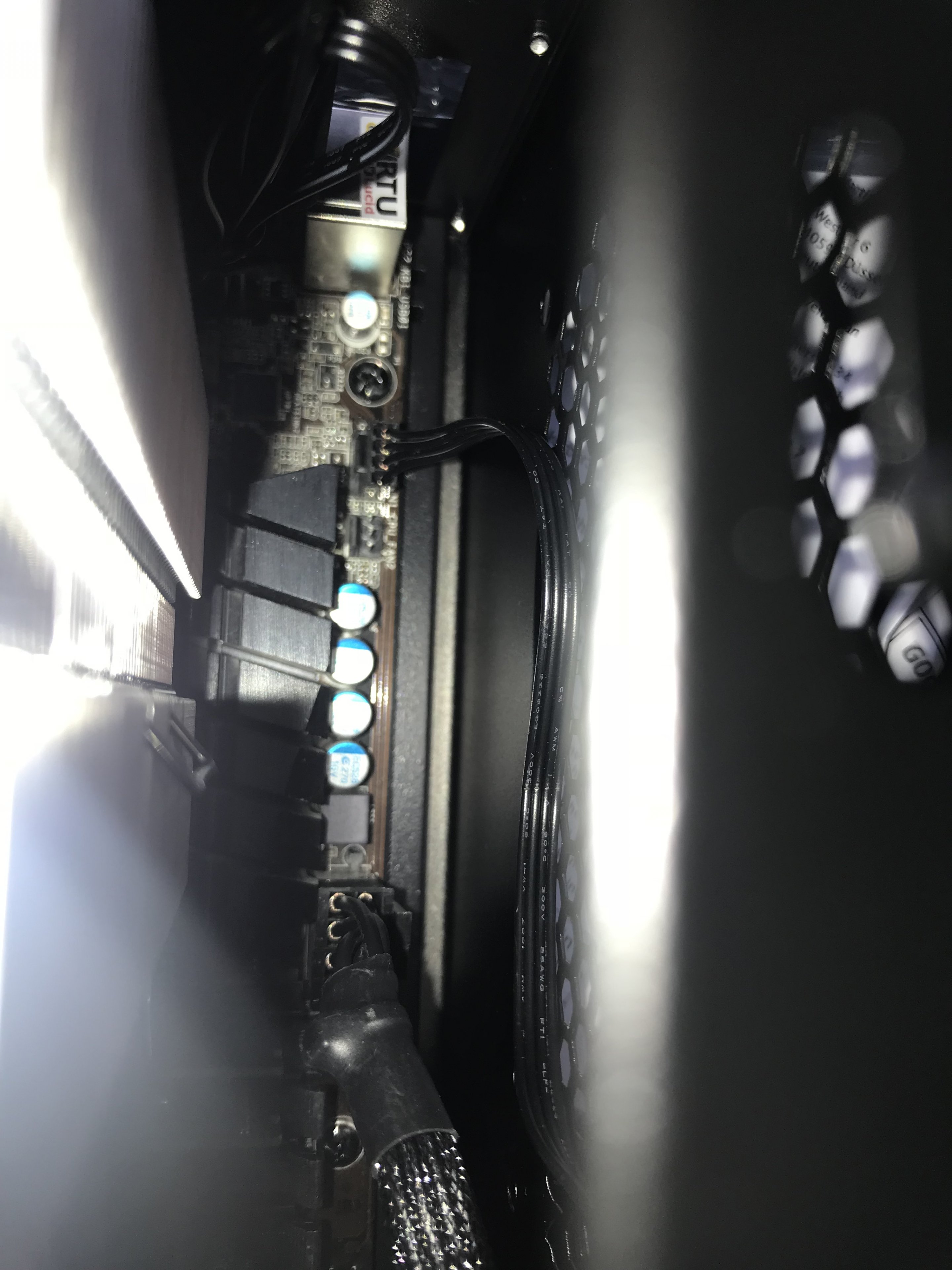

Also war wirklich das Board mit den Abstandshaltern befestigt? Sieht nämlich nicht so aus- wenn nicht kannst du dir einen Kursschluss eingehandelt haben
Wie schon gesagt habe ich bereits zuvor auf dem Karton versucht per Jumper irgendwas zum laufen zu bringen und da hat es auch nicht geklappt. Im Gehäuse sind vorinstallierte Abstandsbolzen.

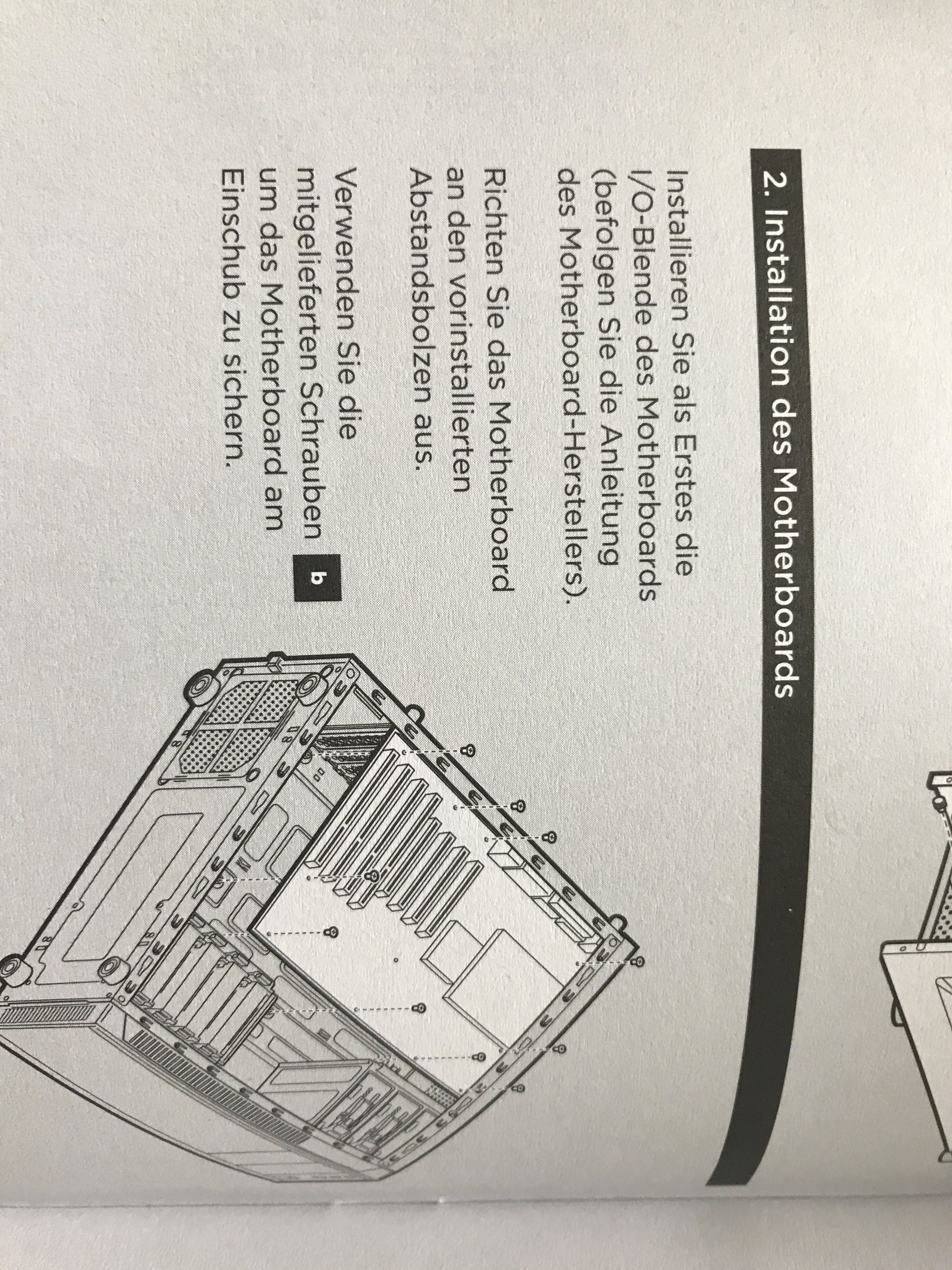

Habe inzwischen den Kühler abgemacht um sicher zu gehen das das Problem nicht dort liegt.
Anbei ein Foto vom Handbuch meines Gehöuses.

Man siehts sogar schon im allerersten Bild dasses nicht klappen KANN. ^^
Da fehlt der zusätzliche 6 Pin PCIe-Stromanschluß anner Grafikkarte.

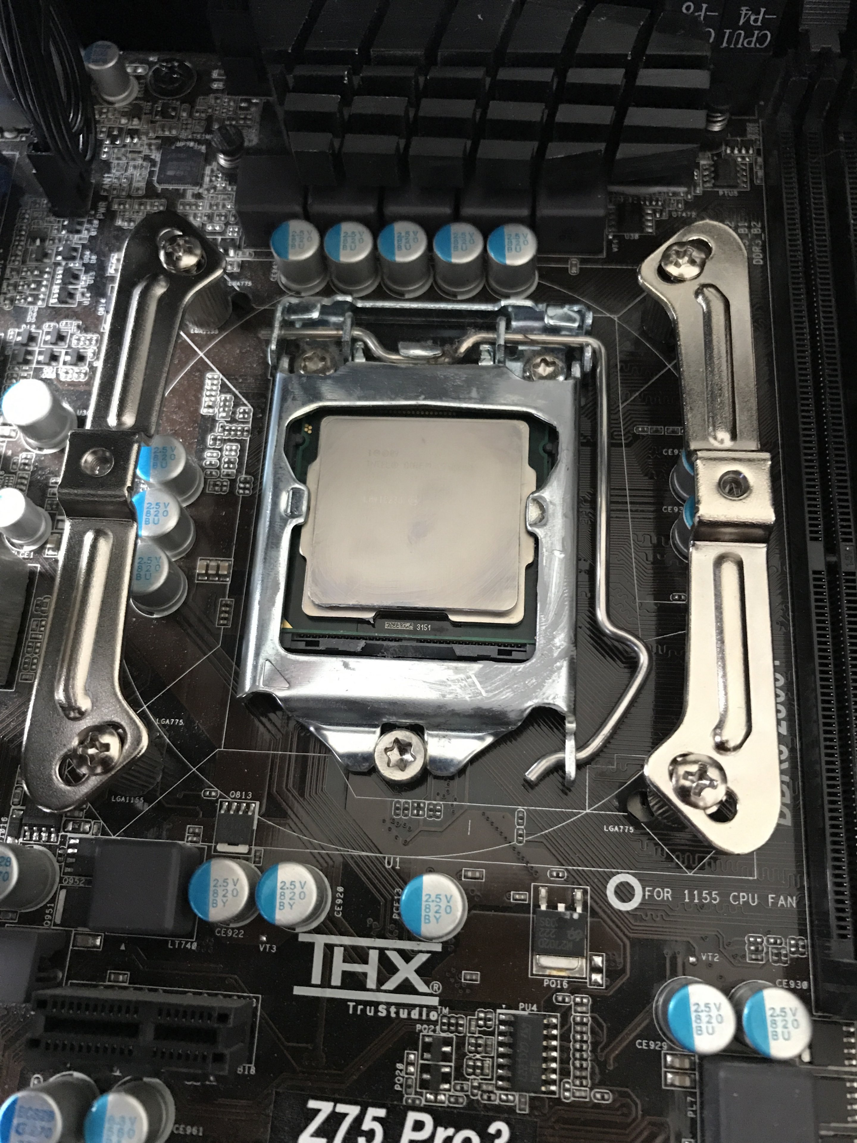

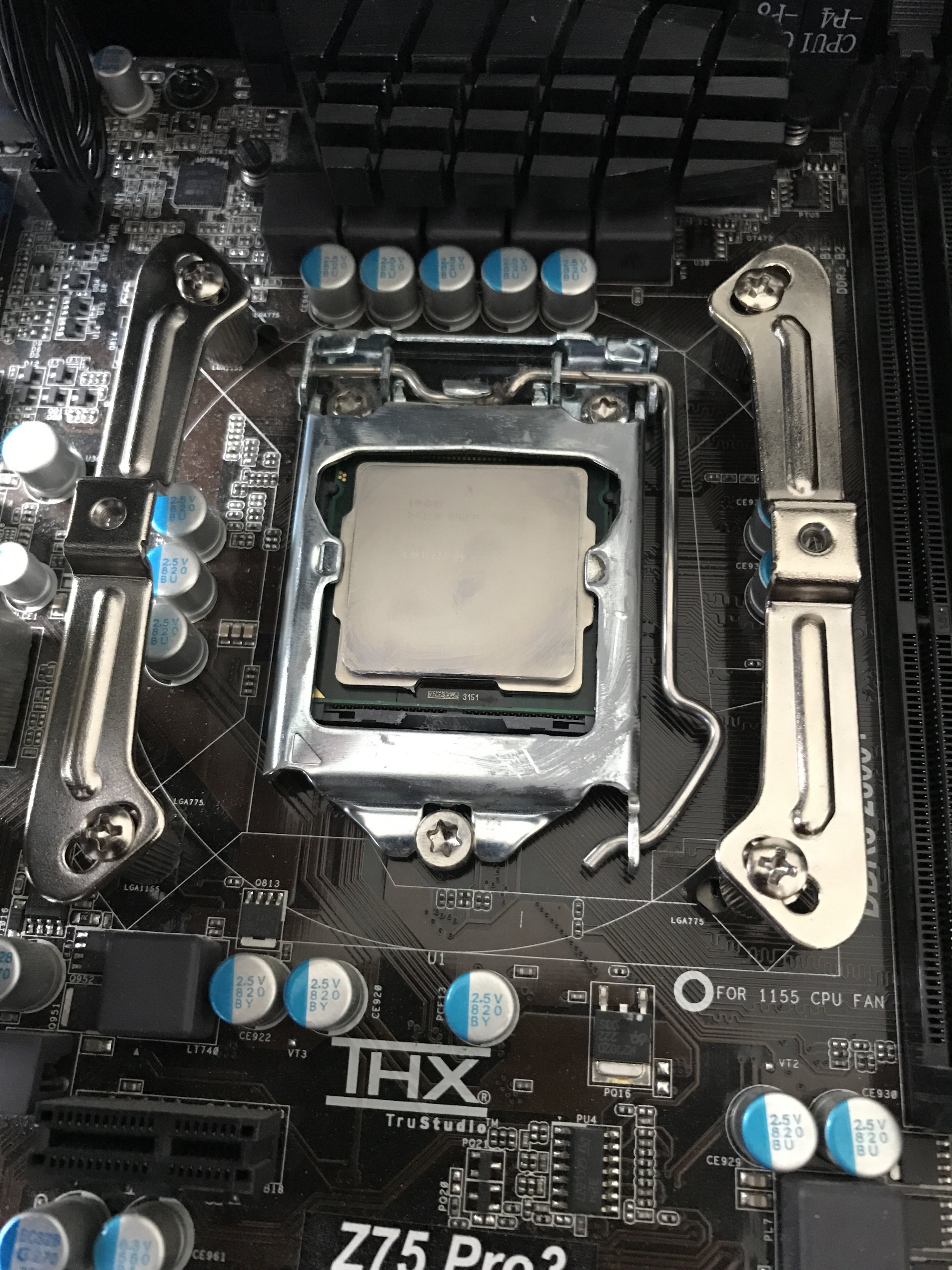

Bau bitte mal den Prozessor aus und mach ein Foto vom Sockel.
