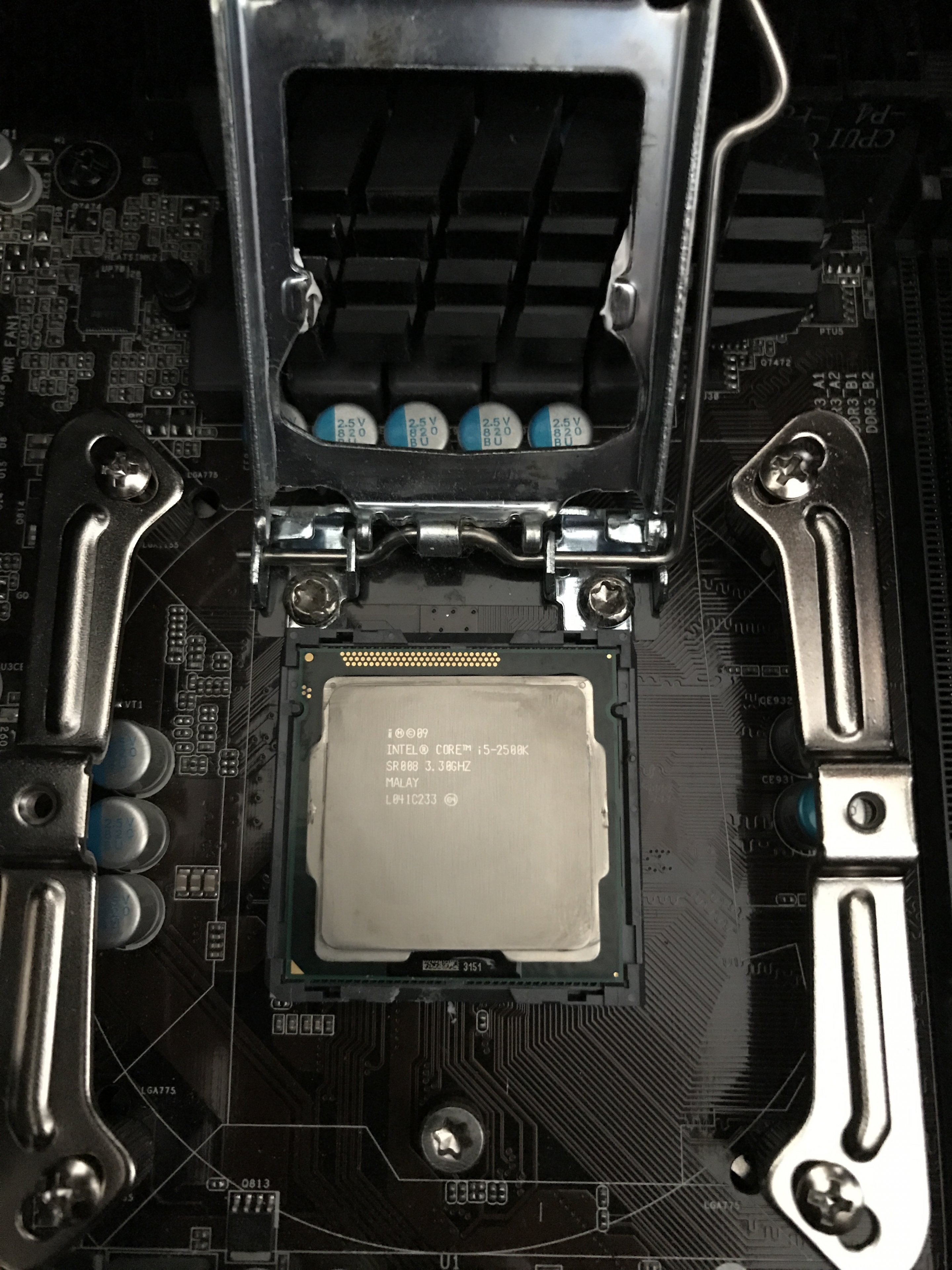

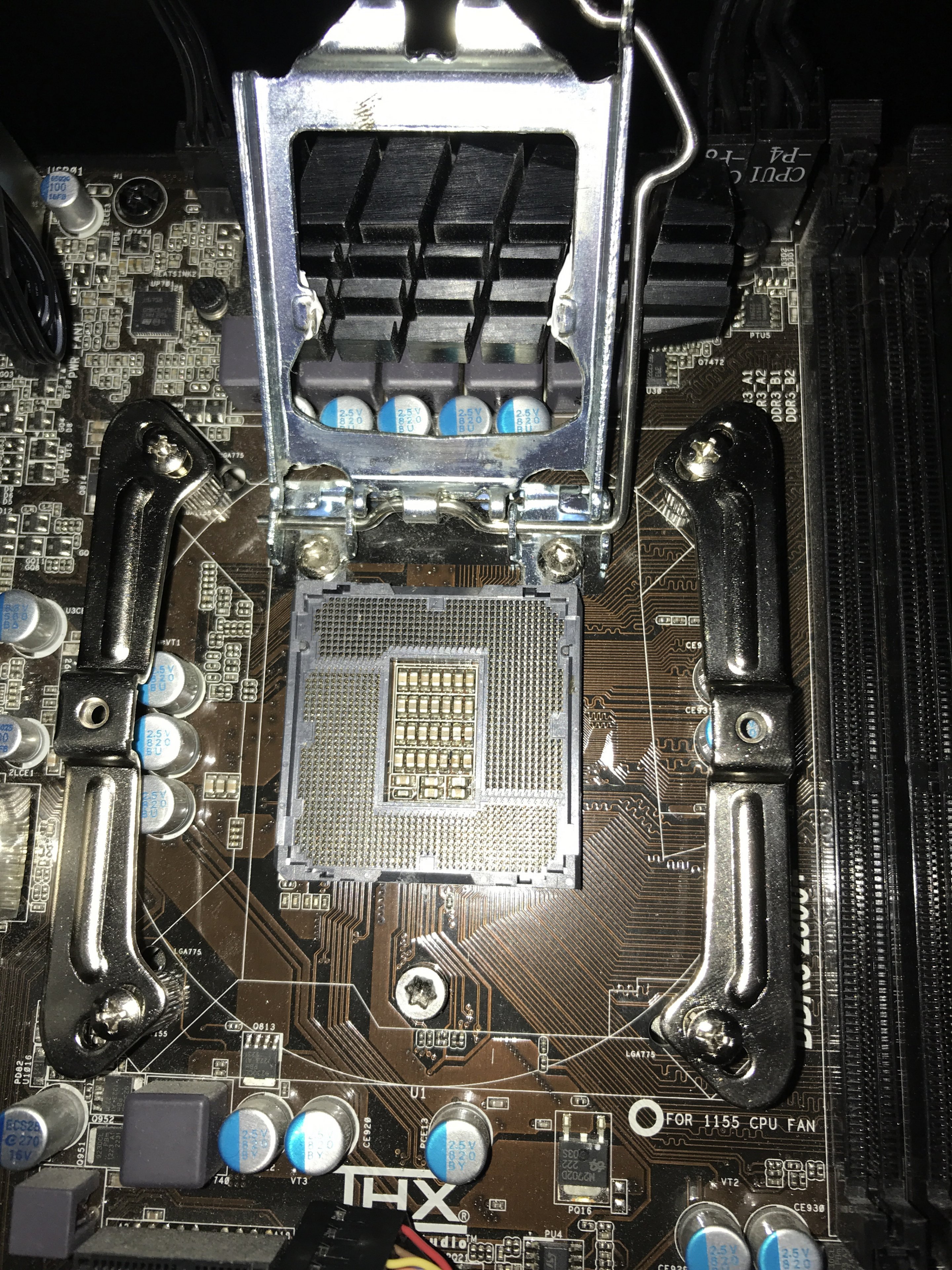

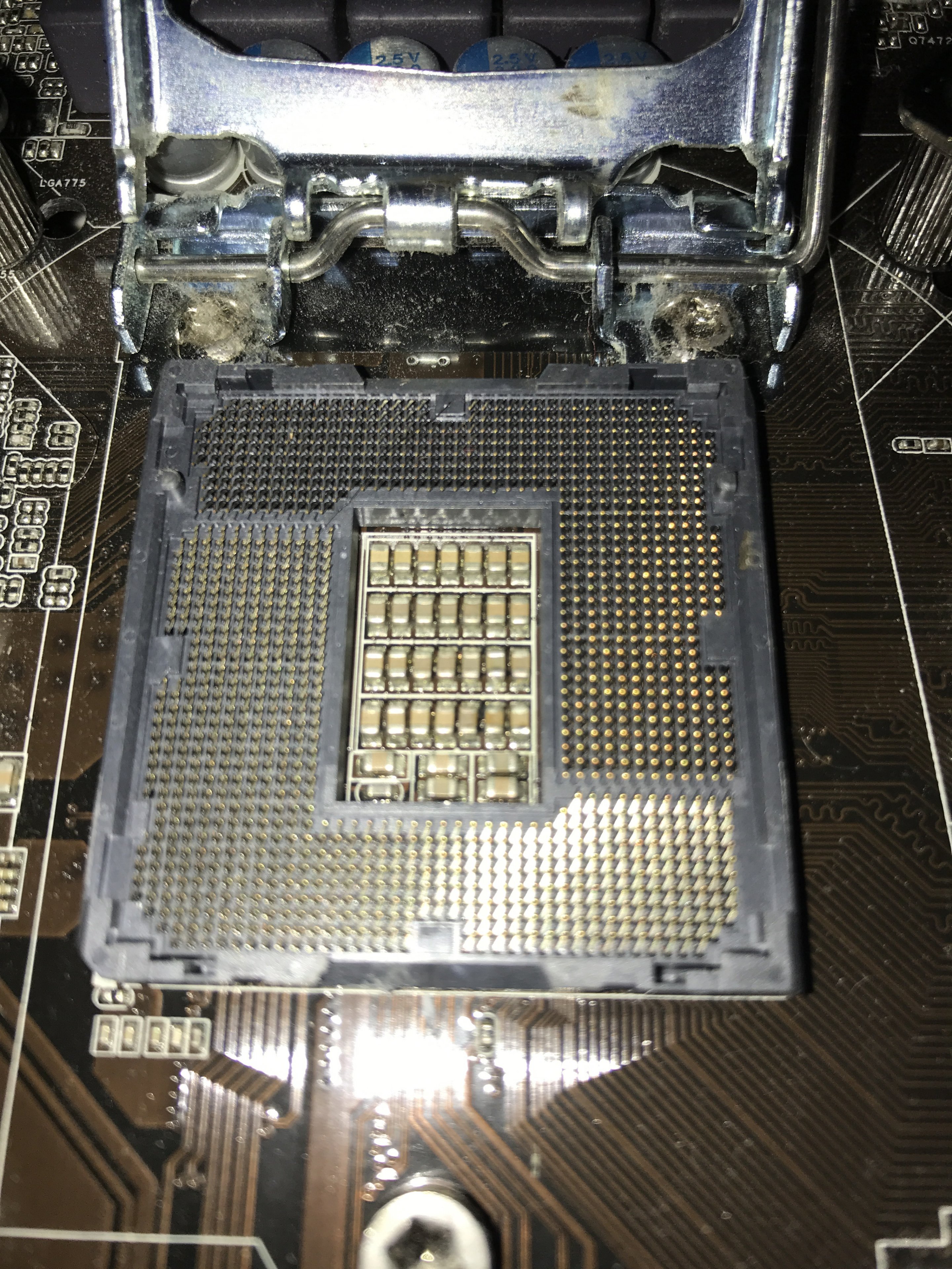

Bau bitte mal den Prozessor aus und mach ein Foto vom Sockel.
Bitte machen.
An der Steckdose liegt aber definitiv Strom an, andere Geräte funktionieren?
Anbei die Bilder
Steckdose hat sicher Strom, habe auch eine andere benutzt.

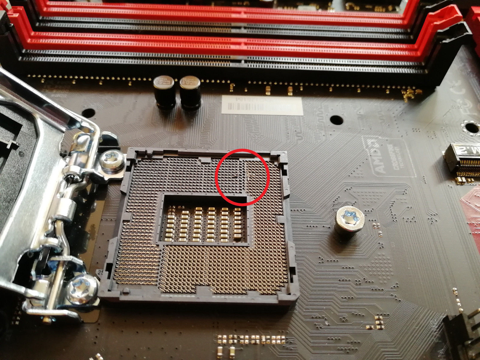

Ich kann es nicht 100%ig erkennen, aber es sieht so aus, als wäre im Sockel (oben links) mindestens ein Pin verbogen.
Kannst du selber mal schauen, ob alle Pins gerade sind?
Es scheint wirklich wie du sagst, oben links...
uih, der steht irgendwie senkrecht, wenn man den versucht nach links zu biegen bricht der sicher ab.
Wenn Du sowieso vorhast das Board zu entsorgen, kannst Du auch versuchen mit einer Nadel und Lupe
den Pin zurecht zu rücken.

naja, mußt DU wissen/entscheiden vielleicht 3-7 Minuten "Angstschweiß" , dann läuft die Kiste.
Hier kann dir eh keiner ein Board verkaufen, da du die Voraussetzungen für den Marktplatz - und nur dort wird gehandelt - erfüllst, siehe https://www.computerbase.de/forum/t...svoraussetzungen-fuer-den-marktplatz.1749934/
Wenn du das Board via eBay gekauft hast, kommt es darauf an wie es der Verkäufer in seiner Auktion beschrieben hat und ob das Board bereits beschädigt bei dir ankam oder der Fehler nicht u.U. bei dir beim Zusammenbau entstanden ist. Ob der Paypal-Käuferschutz da zieht, keine Ahnung, ist benutze kein eBay.
Ansonsten etwas handwerkliches Geschick, feines Werkzeug wie Nadel, feine Pinzette und eine ruhige Hand und man kann den Pin u.U. noch retten.
Vorsichtig gerade biegen mit einer Pinzette oder einer Nadel.
Ist keine Hexerei und mehr wie nicht funktionieren kann es nicht.
Ich finde es ist ein Versuch wert.

Kurze Rückmeldung: das Board ist im ar**h
