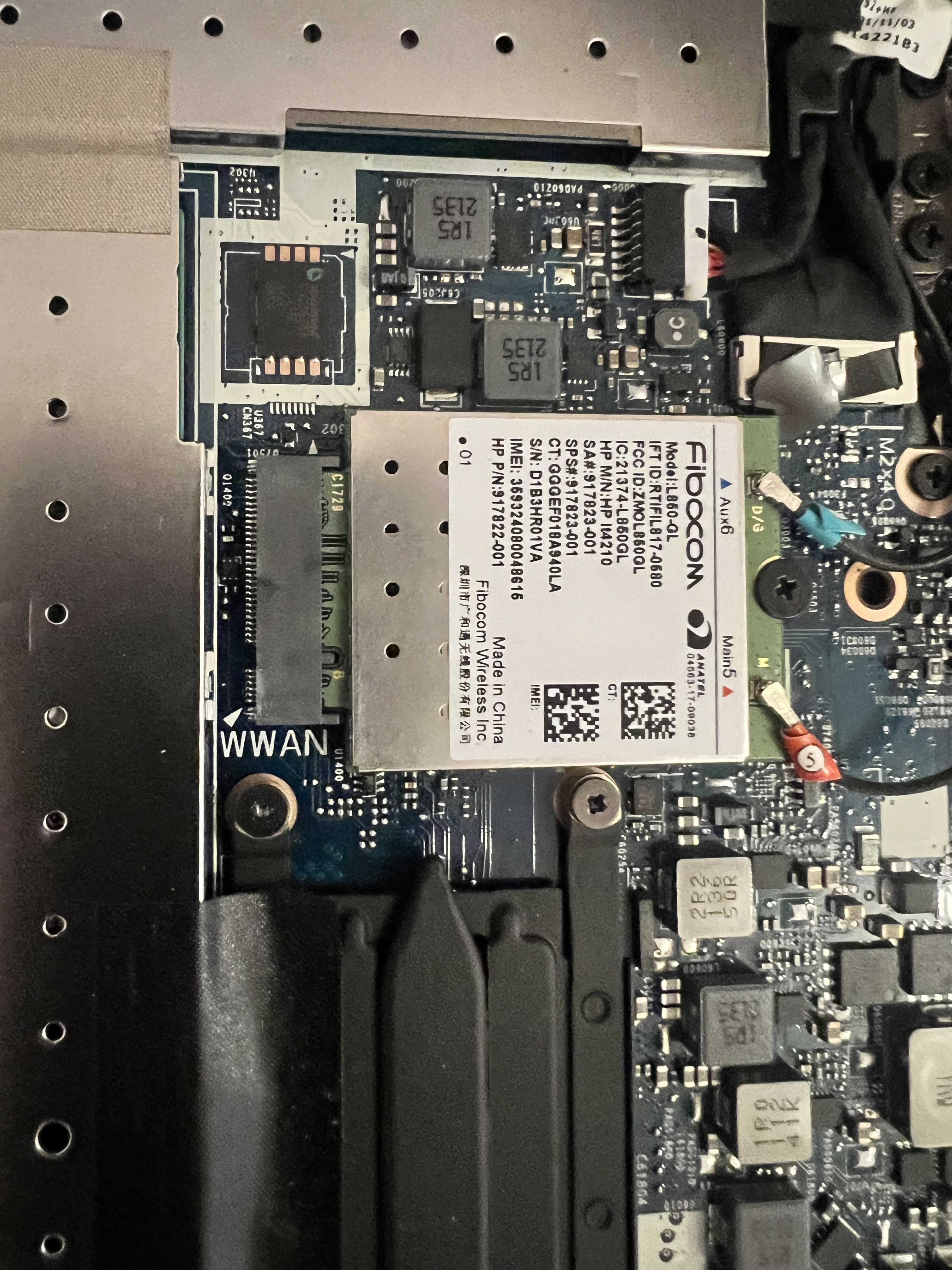

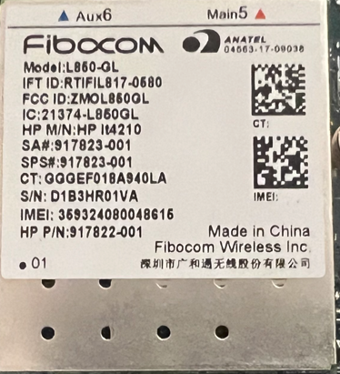

Die WWAN Karte ist von Fibocom bei mir.
anbei mal ein Bild
Nickel schrieb:
Ich lese "L850-GL"
Ich hätte es auch als L860-GL gelesen, aber Part Number 917822-001 (und Spare Part Nr. 917823-001) stehen hier auf einem L850-GL LTE CAT9 WAN Module.
GGEF not compatible with LENOVO Machines (01AX786). Firmware for HP only
https://partsurfer.hp.com/partsurfer?searchtext=917823-001
917823-001ASSY WWAN Pandora LTE w/GPS M.2
kein EB845 (AMD-Technik) auf der Liste "used in ...", nur 840er und 850 er (Intel) und G5 wie's aussieht.
L850-GL-00 LTE Modul (Win)
Ein Highspeed LTE M.2 Modul mit globalen Industrie- und Carrier-Zertifizierungen. Ausgestattet ist dieses multimodale Modul mit ... dem Intel XMM 7360 LTE-Modem.
