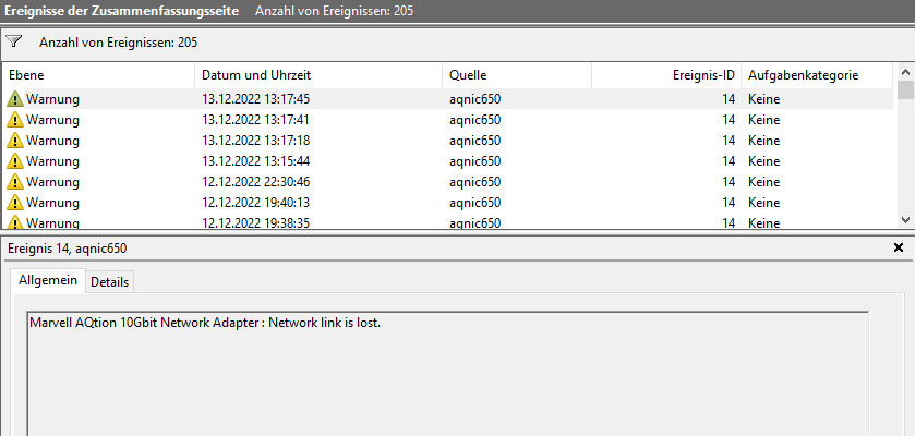

In der Ereignisanzeige habe ich den Fehler gefunden:
Dies ist eine Fehlermeldung der Internen Netzwerkkarte. Im internet habe ich mich dann schlau gemacht und herrausgefunden das dieser Netzwerkadapter wohl öfter probleme macht. Daher habe ich mir eine neue Netzwerkkarte bestellt.
Leider tritt der Fehler weiterhin auf. auch bei der neuen Netztwerkkarte.
Hat Jemand eine Idee wie ich damit weiterkomme?

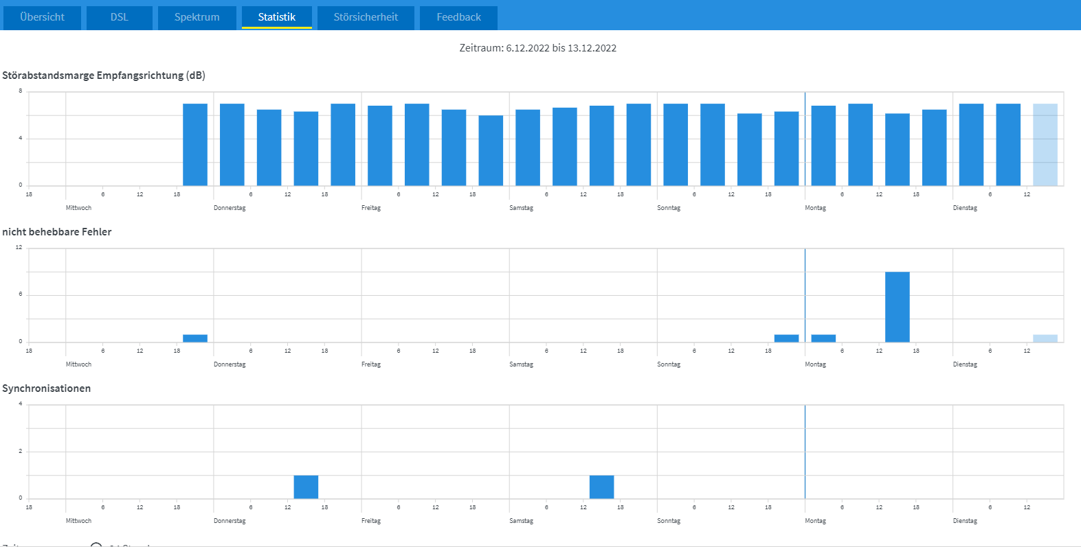

Tritt es unter einem Livelinux auch auf? Wie sind die Verbindungsdaten (Störabstand etc,) der DSL-Verbindung?

Störabstände sind unterschiedlich. So weit ich es beobachtet habe alle 1-3 stunden unterbrechung für 3-10 sekunden. in seltenen Fällen länger

Störabstand ist ein technischer Begriff, nicht die Zeit zwischen Abbrüchen, Schaue mal Internet, DSL-Informationen und mache davon mal Screenshots.
das ist doch bei diesem Problem völlig unerheblich!
es handelt sich im Abbrüche auf dem Link Layer (Ethernet Verbindung zwischen PC und Router, Router wurde getauscht).
