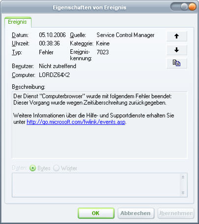

Hilfe, ich hab ein ähnliches Problem! Soeben bin ich aus Siedler II rausgefolgen, Bluescreen war zu kurz, aber ich die Einstellung gleich vornehmen, dass ich nächstes Mal Zeit für ein Foto habe!
Hier meine Meldung aus der Ereignisanzeige:
Der Eintrag mit der ID 7000 (File/Path not found etc.) mag zur gleichen Zeit gekommen sein, aber ich kann mir nicht vorstellen das er die Ursache für den BOSD war. Wie schon angeregt, erst einmal den Neustart nach BOSD verhindern un die Infprmationen aus dem Screen dann notieren und posten.
