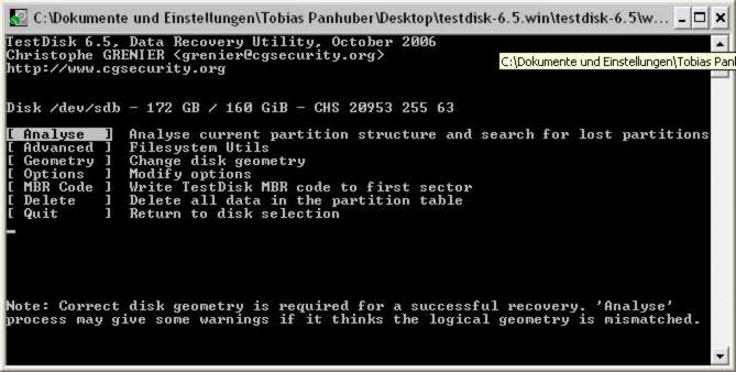

Ich hab mich mal ein wenig mit Testdisk beschäftigt, aber ich denke das bringt in meinem Fall nicht wirklich was - zumindest wüsste ich nicht, was ich damit anstellen kann.
Siehe Screenshot - alle Möglichkeiten beziehen sich eher auf das Analysieren bestehender oder gelöschter Partitionen, aber im Bezug auf mein Problem mit dem verschwundenen Speicherplatz finde ich da leider nichts passendes! :(
Da kann es sich ja nur um eine falsche Erkennung der Größe (Geometrie) handeln, dazu müßtest Du sie gemäß der tatsächlichen Werte anpassen, wobei ich vorausschicken sollte, dass Dir da wohl Fiona besser helfen könnte (kuck mal in ihr FAQ). Ich kenn das Tool auch nur aus diesem Forum, das einzige mal, wo ich sowas hätte brauchen können, habe ich mir mit einem Guide aus der c't und einem Diskeditor, helfen können. Die physikalischen Daten kann man entweder von der Disk oder aus dem Manual abrufen (habe hier gerade eine IBM liegen, dort finde ich LBA:120.103.200 Sectors, CHS: 16383/16/63). Damit Testdisk sinnvoll mit der Platte umgehen kann, wären die exacten Daten wichtig. Ändern kann man sie in/an der Disk nicht.
Die Daten sind ja noch nicht einmal mit käuflich zu erwebenden Festplatten vergleichbar, denn nach den gezeigten Werten wäre es 'marketingmäßig' eine 172GB Disk (was ja auch angezeigt wird - 1024/1000 Bytes Betrachtung). Das Testdisk wohl ab und an mal Probleme bei der erkennung hat, kann man ja lesen, wenn aber BIOS, Windows und Testdisk scheitern stimmt natürlich etwas nicht, nur rein hardwaremäßig kann ich mir ein Festplattenproblem in Form von gespareten Sektoren oder gar einen ausgefallenen Head (passt nicht) nicht vorstellen.
Mit Testdisk wirst Du da sicher nur etwas, wenn passende Werte für CHS eingegeben werden, aus Fionas Posts kann man erkennen, dass es geht.
