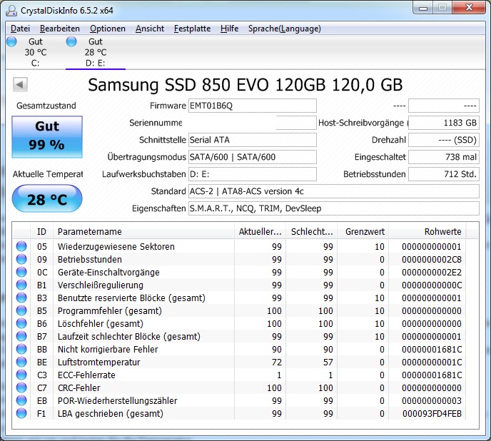

Gerne:
Hab das Tool heute das erste mal benutzt, daher sagen wir die Wert nicht. Gesamtzustand gut 99% hört sich erst mal gut an für mich. Die andere SSD (welche keine Probleme macht) hat aber 100 %. Was heißt das jetzt?
Die 99% kommen daher, dass eben schon ein paar (0xC = 12) P/E Zyklen verbraucht sind, Samsung den aktuellen Wert vom Attribut B1 immer durch Abschneiden der Nachkommastellen abrundet und CDI diesen Wert für die Zustandsanzeige nutzt. Das ist also kein Thema, für die NANDs sind ja 3000 Zyklen spezifiziert.
Was mir Sorgen macht sind die Attribute C3 und BB, da scheint was nicht zu stimmen, denn so viele unkorrigierbare Fehler sind definitiv nicht normal. Wende Dich mal an den Support des Händler oder Herstellers, die SSD könnte durchaus einen Defekt haben, das kommt eben immer mal vor, auch bei den zuverlässigsten SSD Herstellern ist die Fehlerquote nur nahe 0, aber eben nicht genau 0.

Danke Holt für die sehr hilfreiche Antwort. Ich frag mal beim Händler nach ob er mit die Festplatte tauscht, denn die ist erst 4 Monate alt und ich hatte eigentlich von Anfang an damit Probleme die ich jetzt fast täglich merkte.
