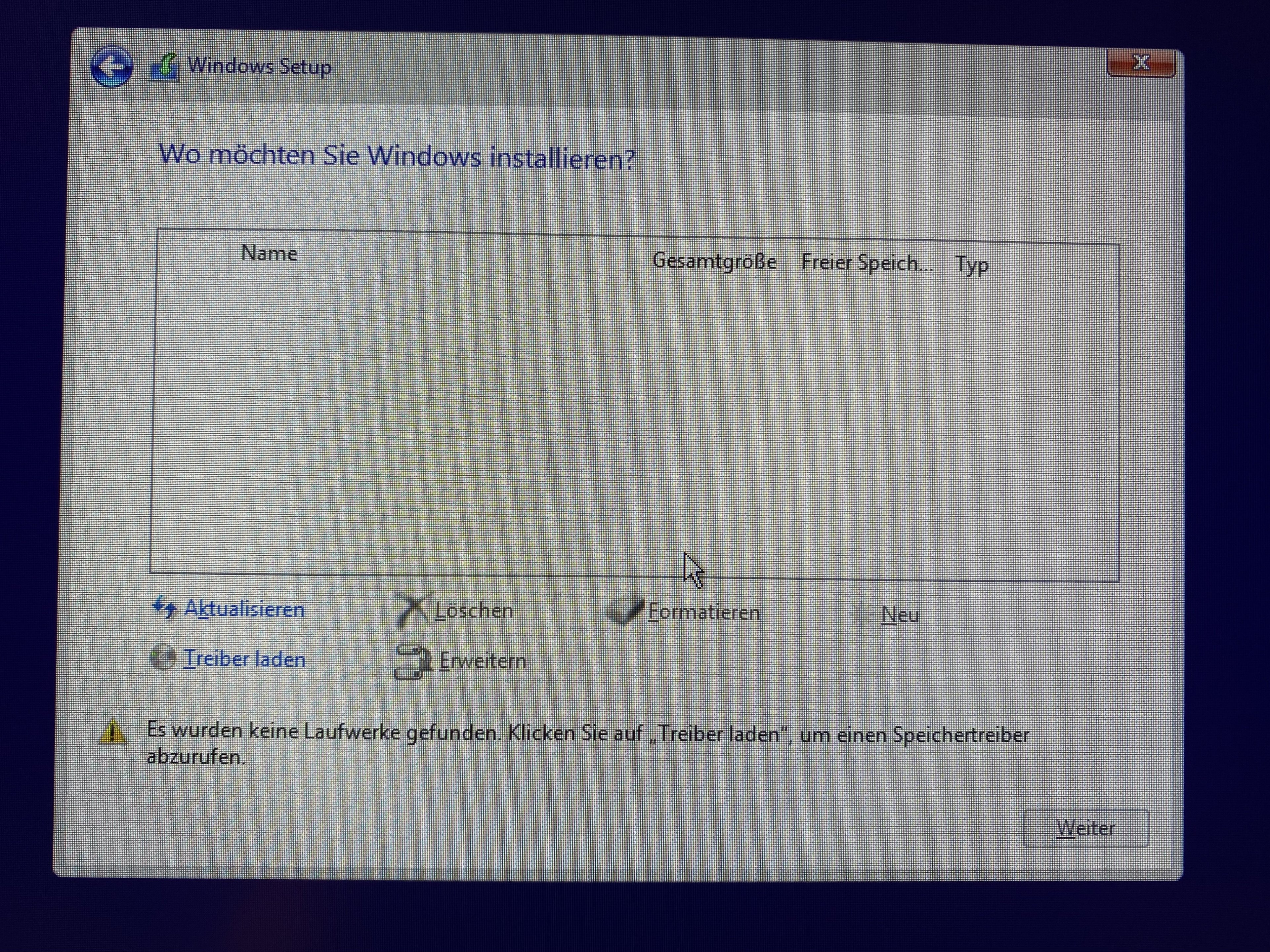

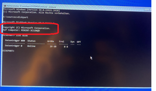

Ich habe meinen ersten PC zusammengebaut und schaffe es jetzt nicht Windows 11 zu installieren.
Ich habe wie in diesem Video über mein MacBook mit MacOS 10.15.7 einen Bootfähigen USB Stick erstellt.

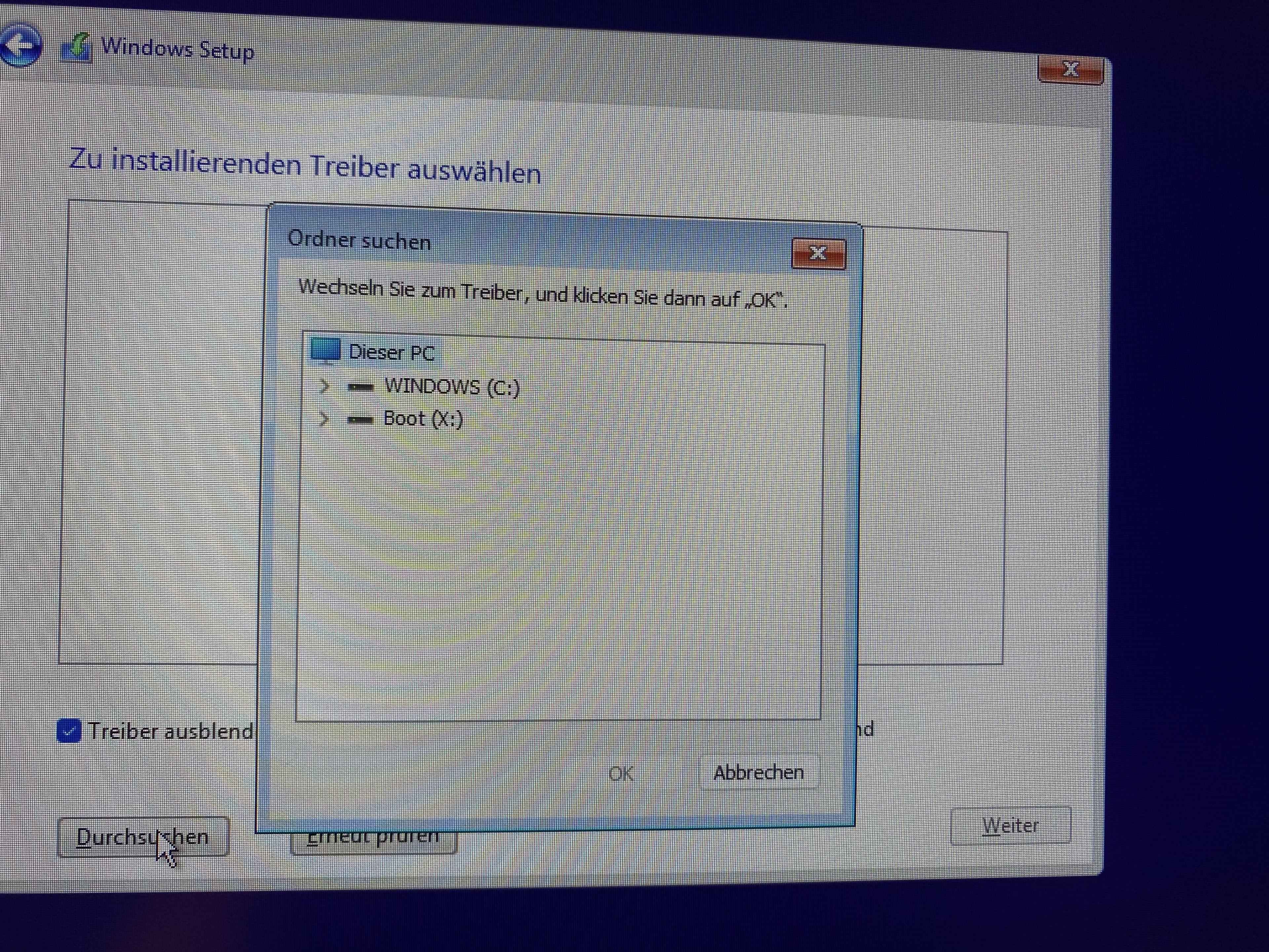

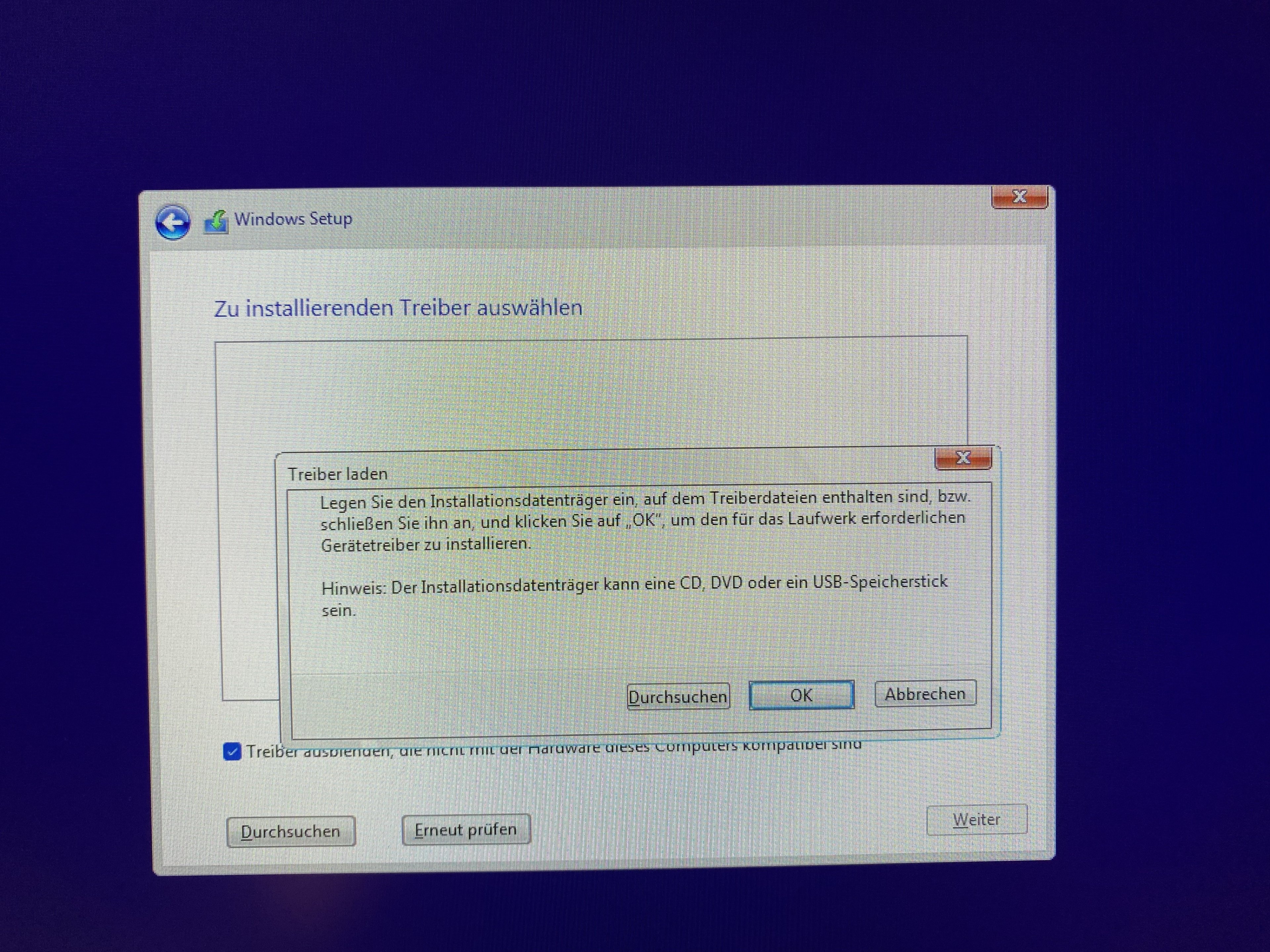

Doch leider kam diese Fehlermeldung: "Es wurde kein Laufwerk gefunden. Klicken sie auf Treiber laden, um einen Speichertreiber abzurufen". Mein USB wird jedoch erkannt wenn es darum geht zu einem Treiber zuwechselnn, jedoch kann ich ihn nicht auswählen.(Meinen USB habe ich "Windows" genannt zur Erkennung am Foto)
Nach mehreren Umstecken in jeden USB port und einstellungen im Bios kam ich auf das Video. Jetzt startet leider nicht mal mehr das Windows Setup.
Ich bin mittlerweile wirklich verzweifelt und hoffentlich kann jemand anhand der Bilder erkennen wo mein Fehler liegt.
Vielen herzlichen Dank an jeden der sich meinem Problem an nimmt. <3

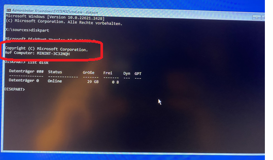

@Ponderosa Bootreihenfolge zeigt den Stick im UEFI-Modus an Platz 1.
Der Name ist normal, in einer VM zeigt er MINIWINPC für das ausgeführte WinPE des Setups.
Diskpart ist das Partitionslayout egal, es zeigt aber nur den Stick, keine SSD.
Entweder die NVMe ist nicht korrekt verbaut oder das BIOS erkennt sie nicht und muß upgedatet werden.
Du brauchst die Treiber für die NVME SSD, die gibt es beim Mainbordhersteller, den Treiber entpacken vorher und dann bei Treiber laden einstellen...

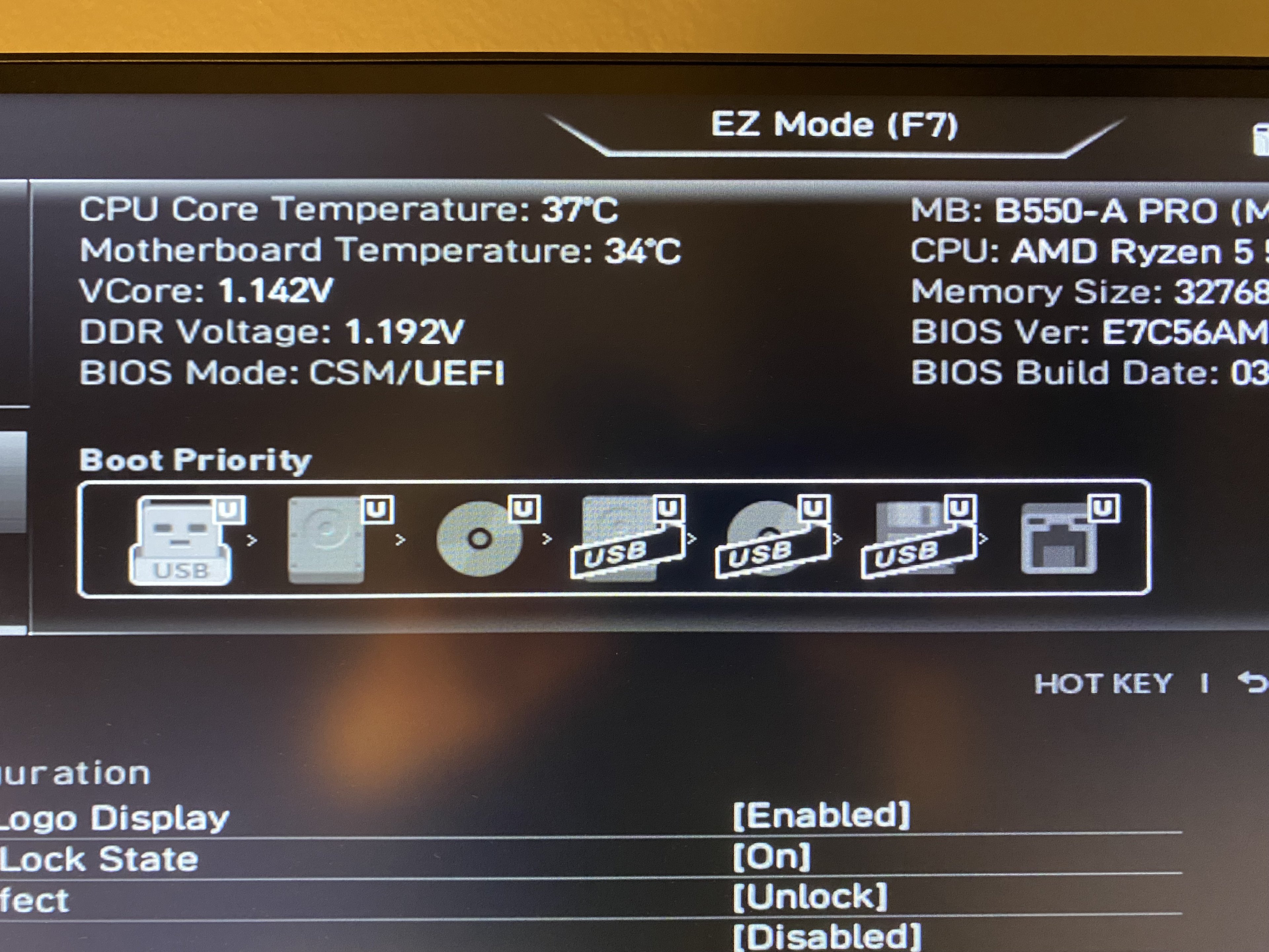

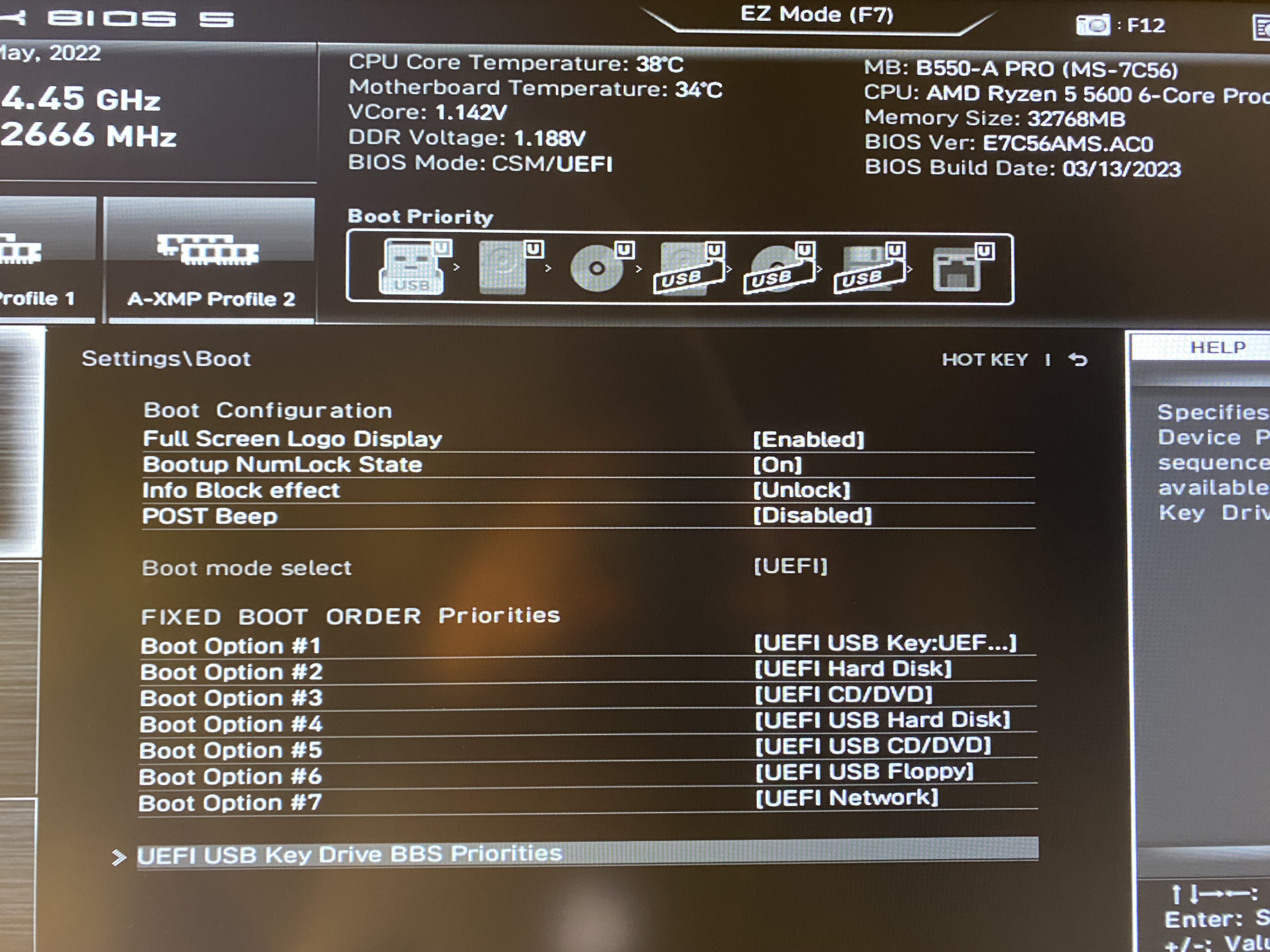

Irgendwie ist das BIOS-Datum komisch. Das gibts nämlich nicht.
Dein BIOS besagt: 13.03.23
Auf der Home Page ist in diesem Zeitraum zu finden:
2023-03-03
2023-03-06
2023-03-16
<-- Englisch, also bitte vertauschen, die Monate und Tage.
Mein Vorschlag: Aktualisiere dein BIOS.

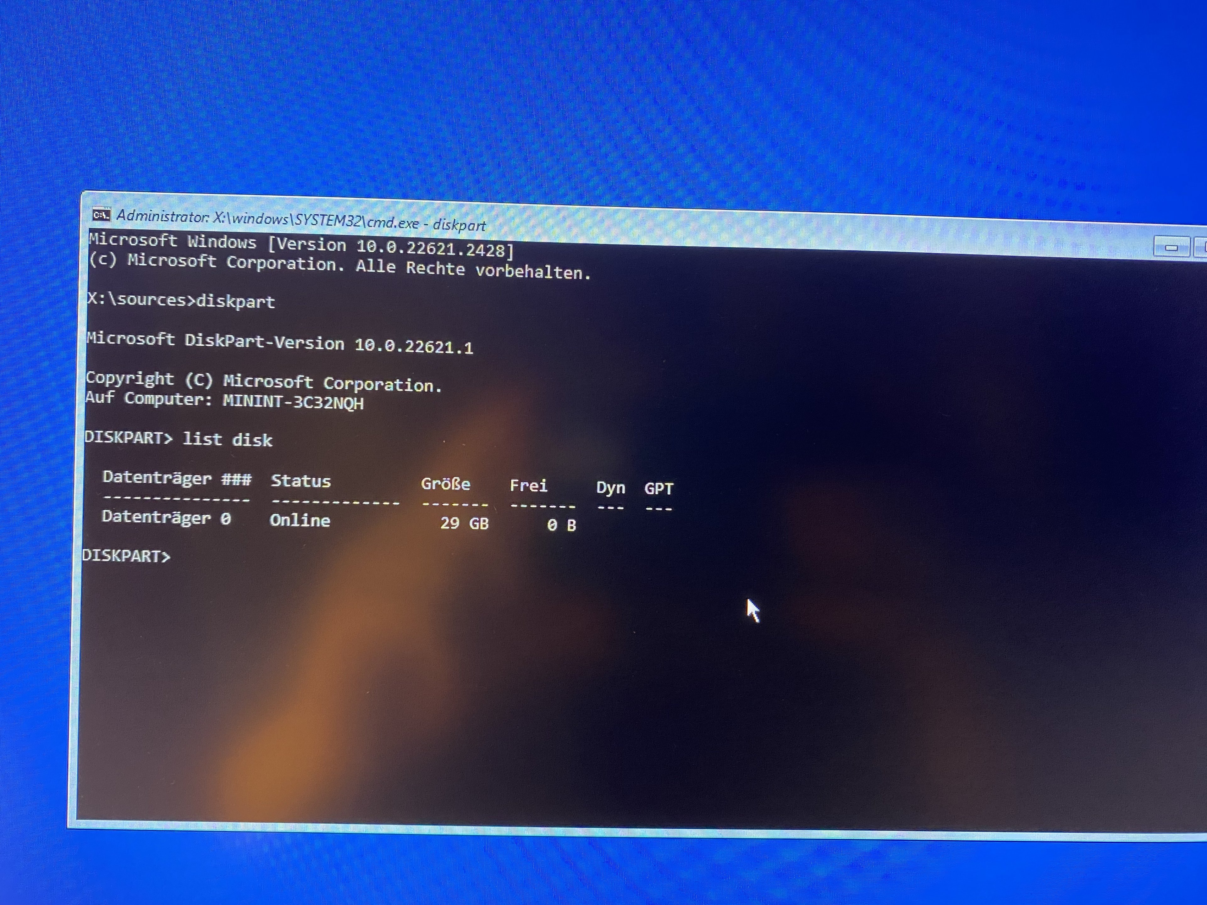

Solange auf einer NVMe keine Bootfähiges System drauf ist, wird die NVMe doch bei BOOT auch nicht angezeigt.
Ansonsten müsste da ja im Uefi Modus auch Windows Bootmanager Name der NVMe stehen.
Bei Boot würde ich einfach die Uefi Hard Disk an 1. Stelle stellen.
Einen bootfähigen USB-Stick bootet man dann bei MSI im Bootmenü mit F11 tippen beim Starten
Uefi USB Key Drive BBS, sollte man da ja sehen, wenn diese merkwürdige Bezeichnung der Windows Stick sein soll.
Ansonsten gibt es das Bild, wo kein Laufwerk gefunden wird, nur wenn der Intel RST-Treiber eingebunden werden muss.
Wenn man kein Intel System hat, würde ich zuerst mal an das Installation-Medium denken, was da mit einem Mac erstellt wurde.
Und irgendwelche Videos aus dem Netz, die in diskpart formatieren und Partitionieren, wenn man Windows 11 im Uefi GPT Modus installieren will, machen es auch nicht besser.
Wenn, überhaupt diskpart, dann löscht man ja nur alle Partitionen und formatiert nicht.

@Terrier Ist richtig, daß sie ohne Windows nicht erkannt wird als Startoption. Allerdings sollten das Setup und auch Diskpart die NVMe zumindest anzeigen, bei einem AMD-System. Gar keine Anzeige heißt falscher Einbau oder Erkennungsprobleme des BIOS weil veraltet.
Richtig!
Bei AMD System kennt man das Bild im Setup, wo nichts zu sehen ist, ja normal nicht.
Muss also einen anderen Grund haben.
BIOS veraltet, Qualität von USB-Stick, Erstellung vom Stick oder was mit der NVMe selbst.
