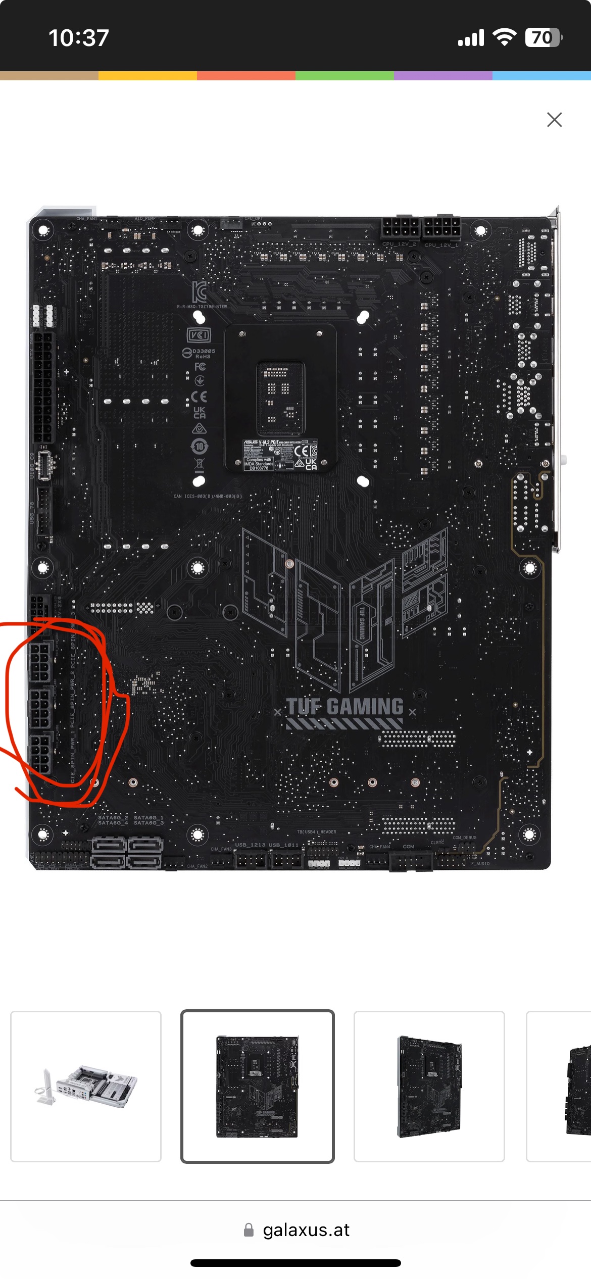

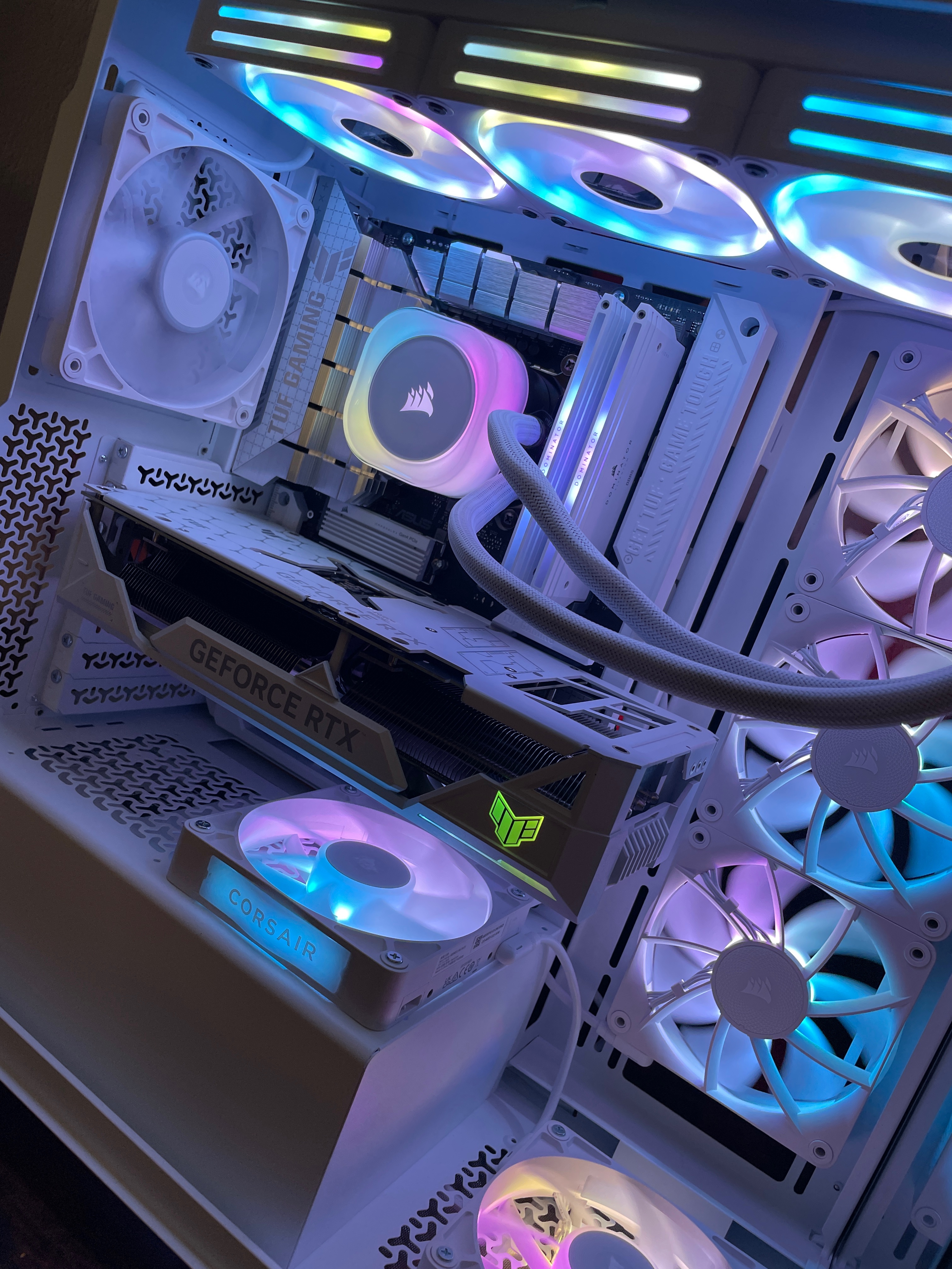

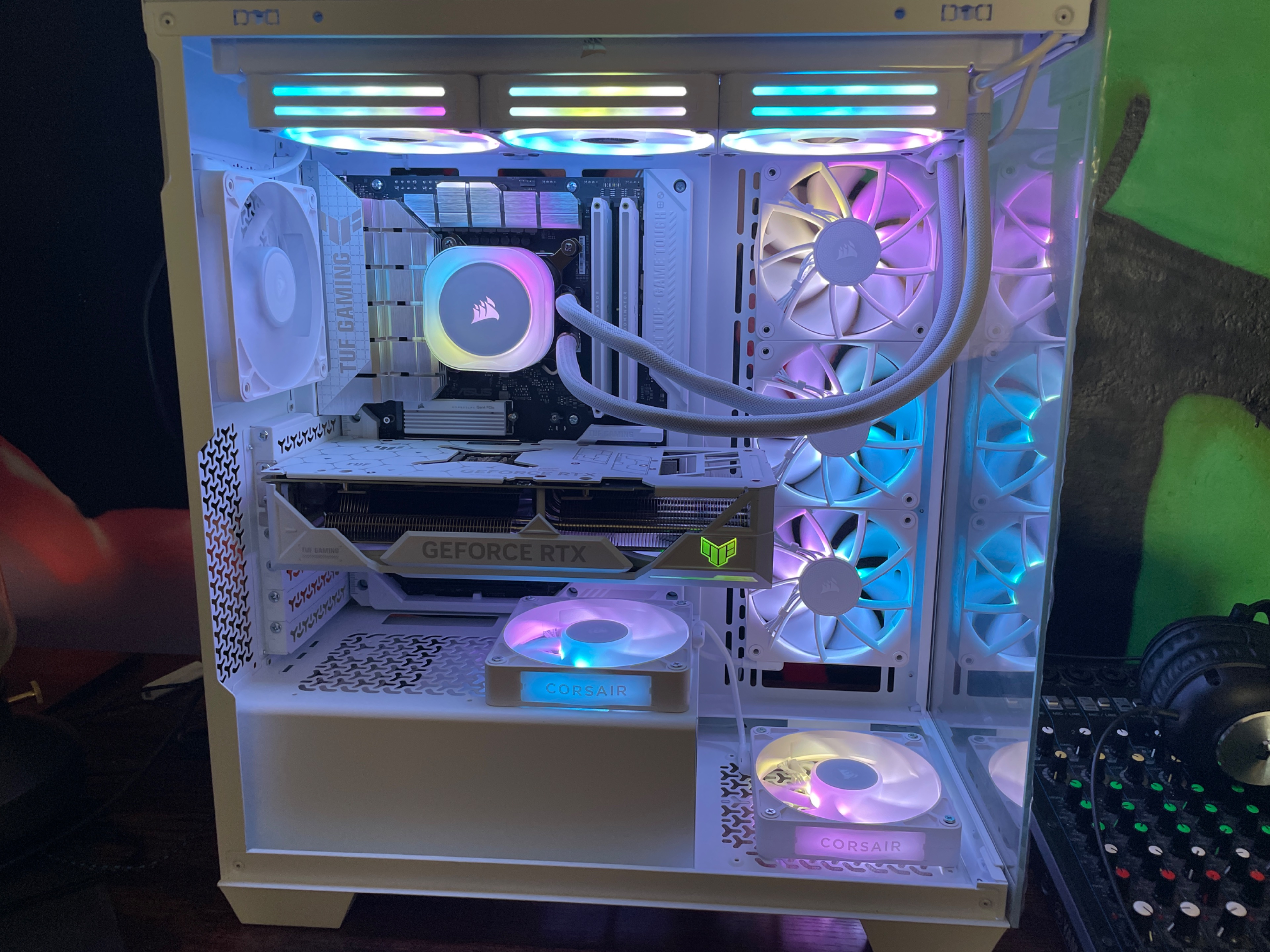

Hallo
Ich habe mir einen pc zusammen gebaut
Bauteile:
CPU: Intel i7 14k
Motherboard:Asus tuf gaming z790 btf
RAM: Corsair 32GB
GPU: Asus Tuf gaming RTX4070 btf
PSU: Corsair RM1000x Shift
SSD: Corsair MP600 Pro LPX 1Tb

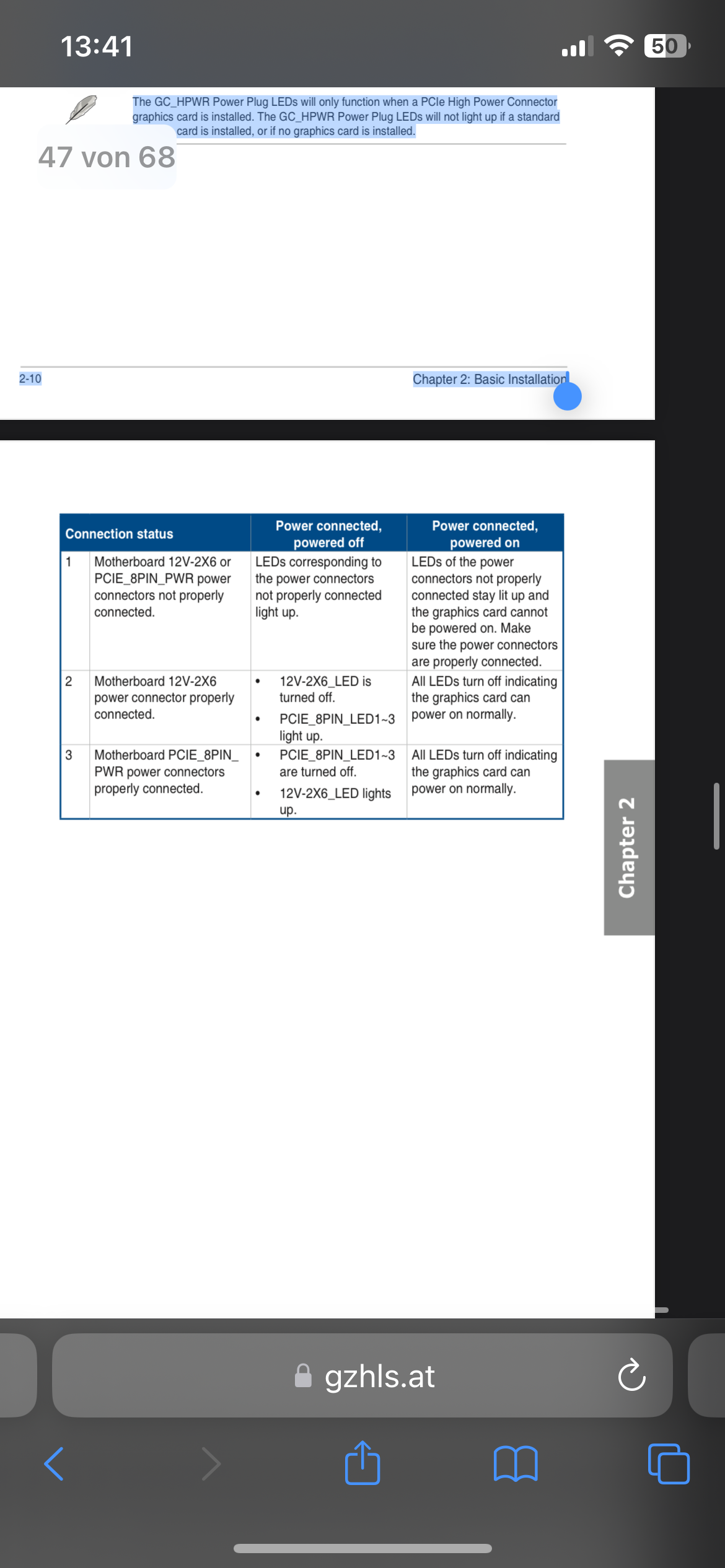

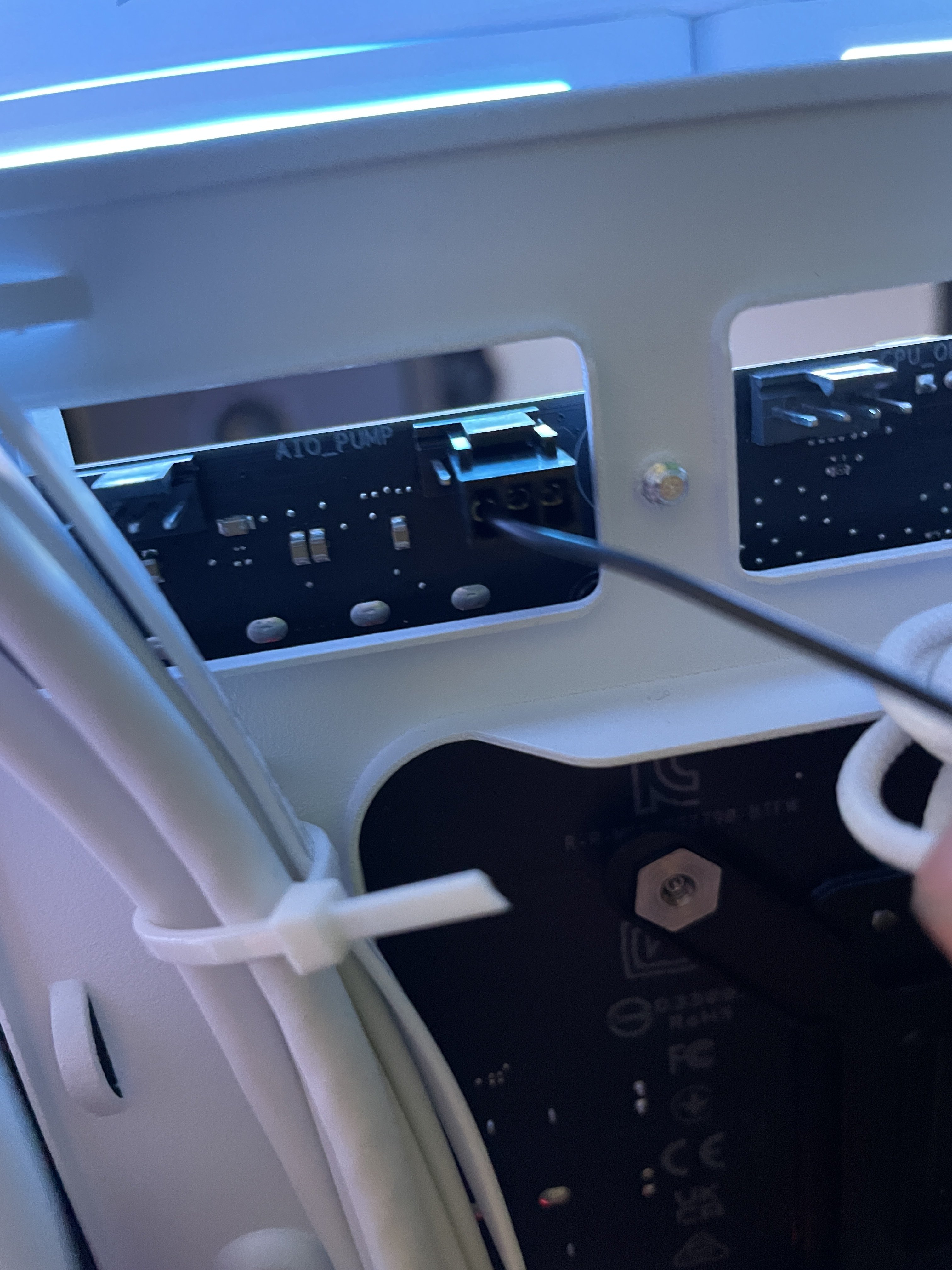

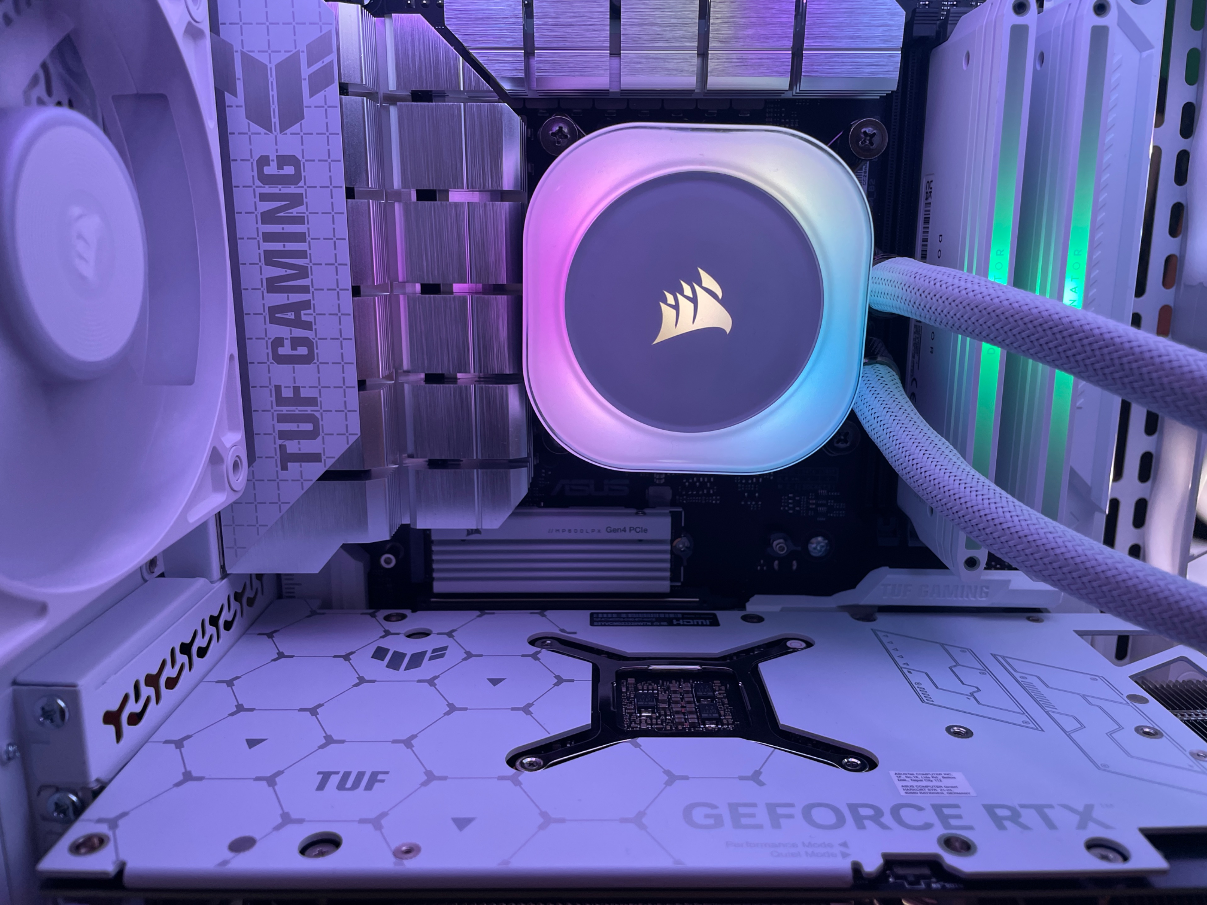

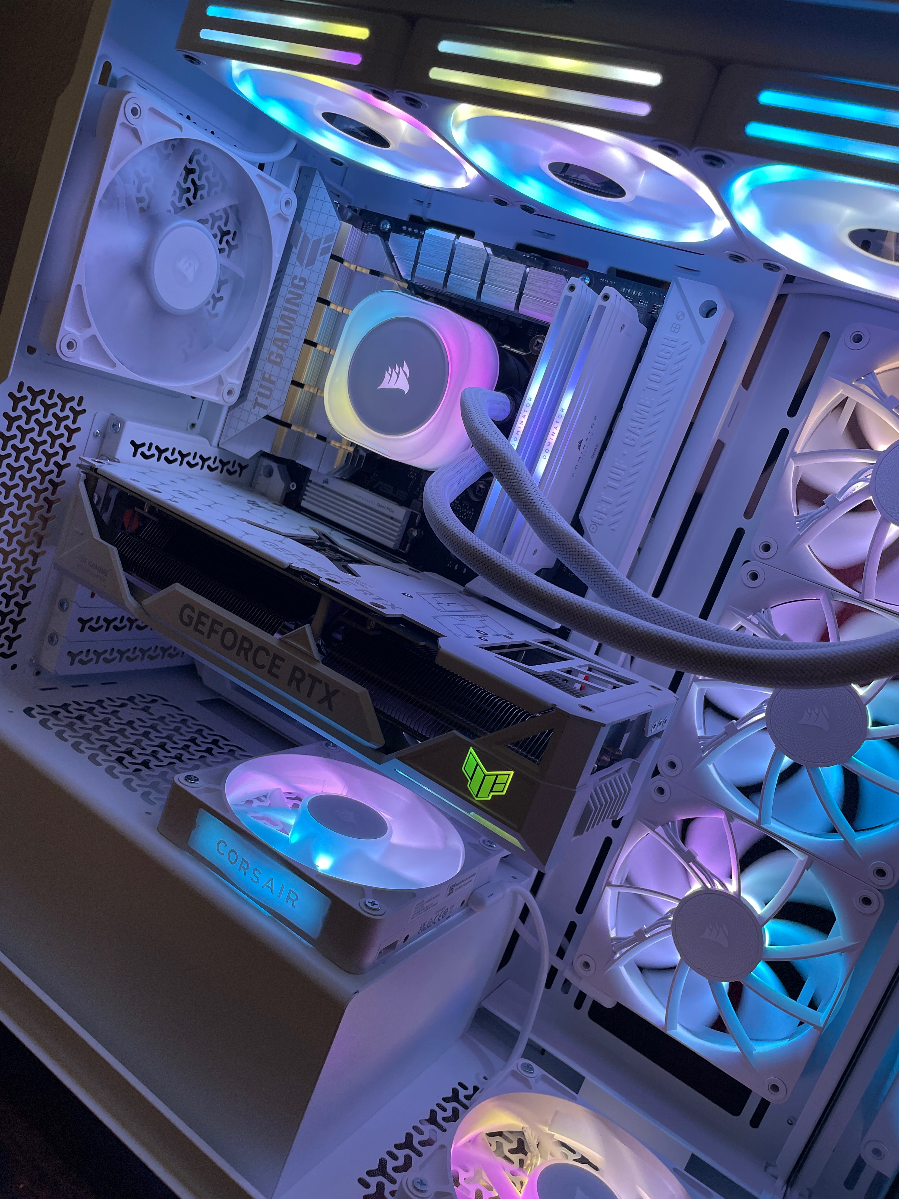

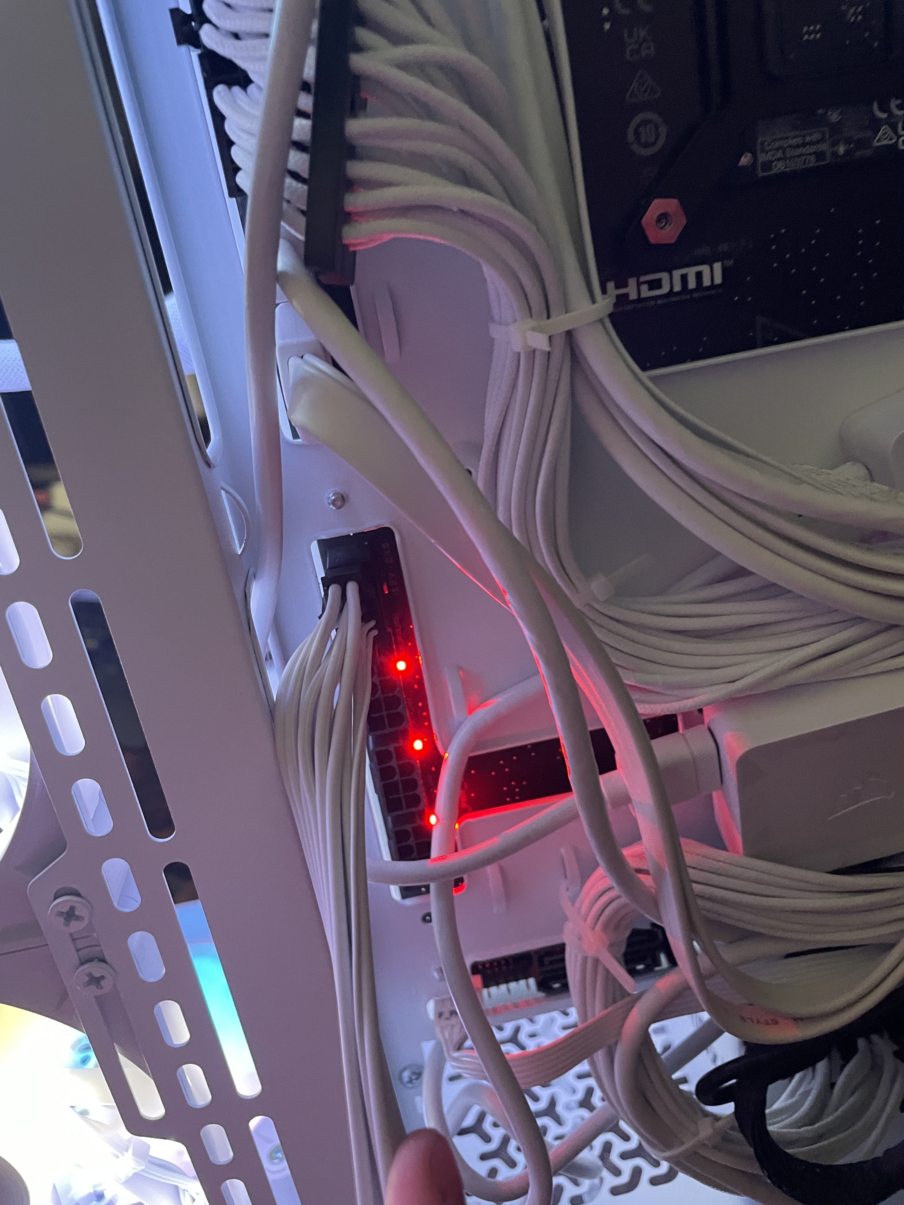

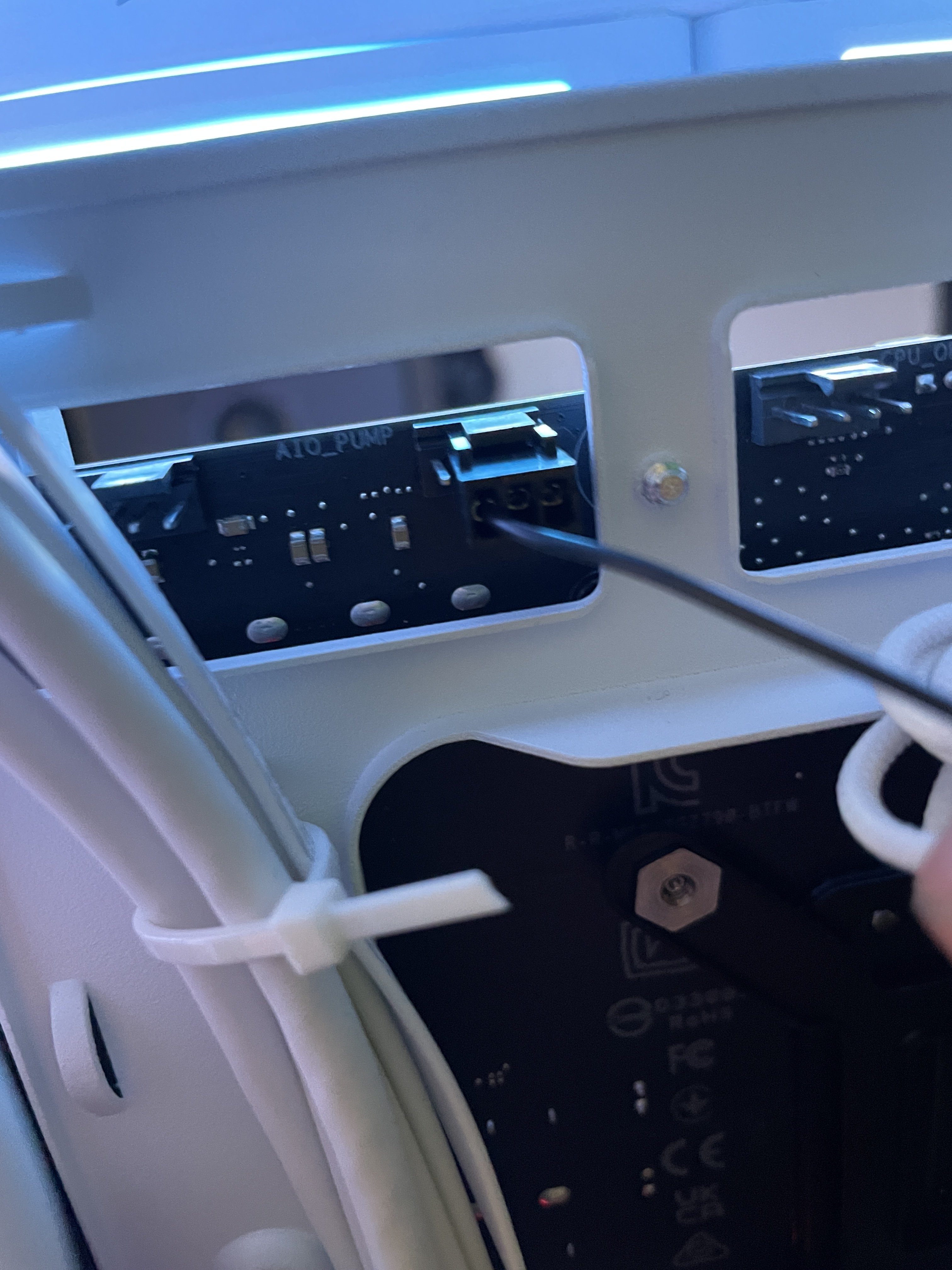

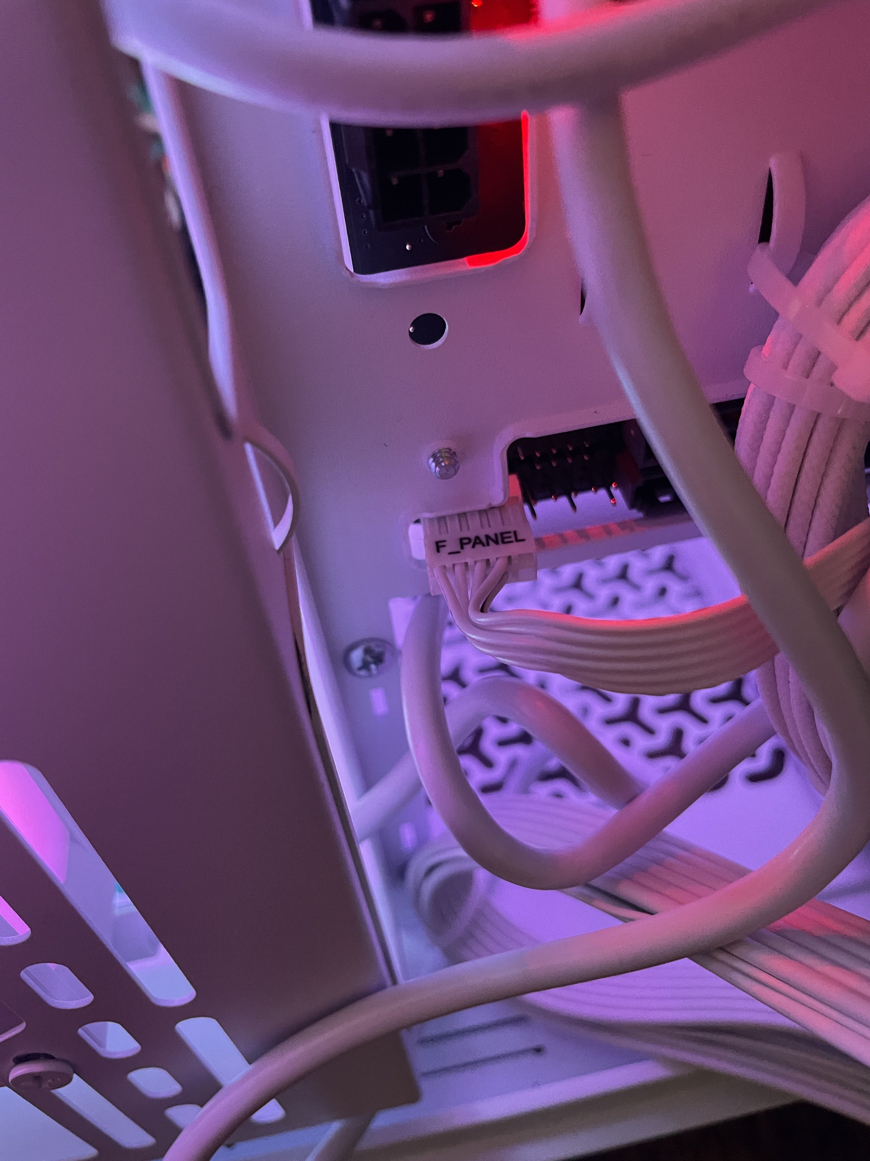

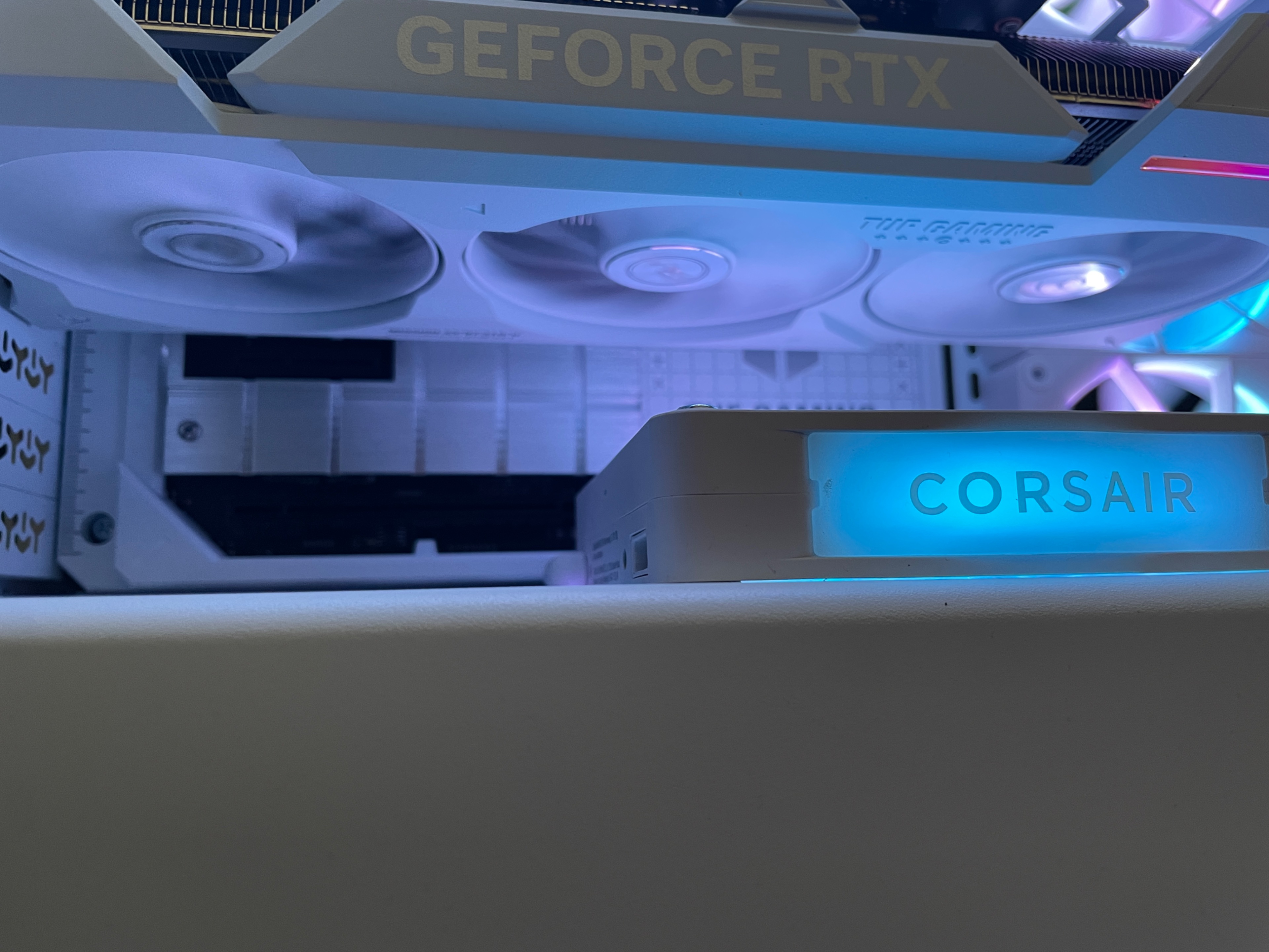

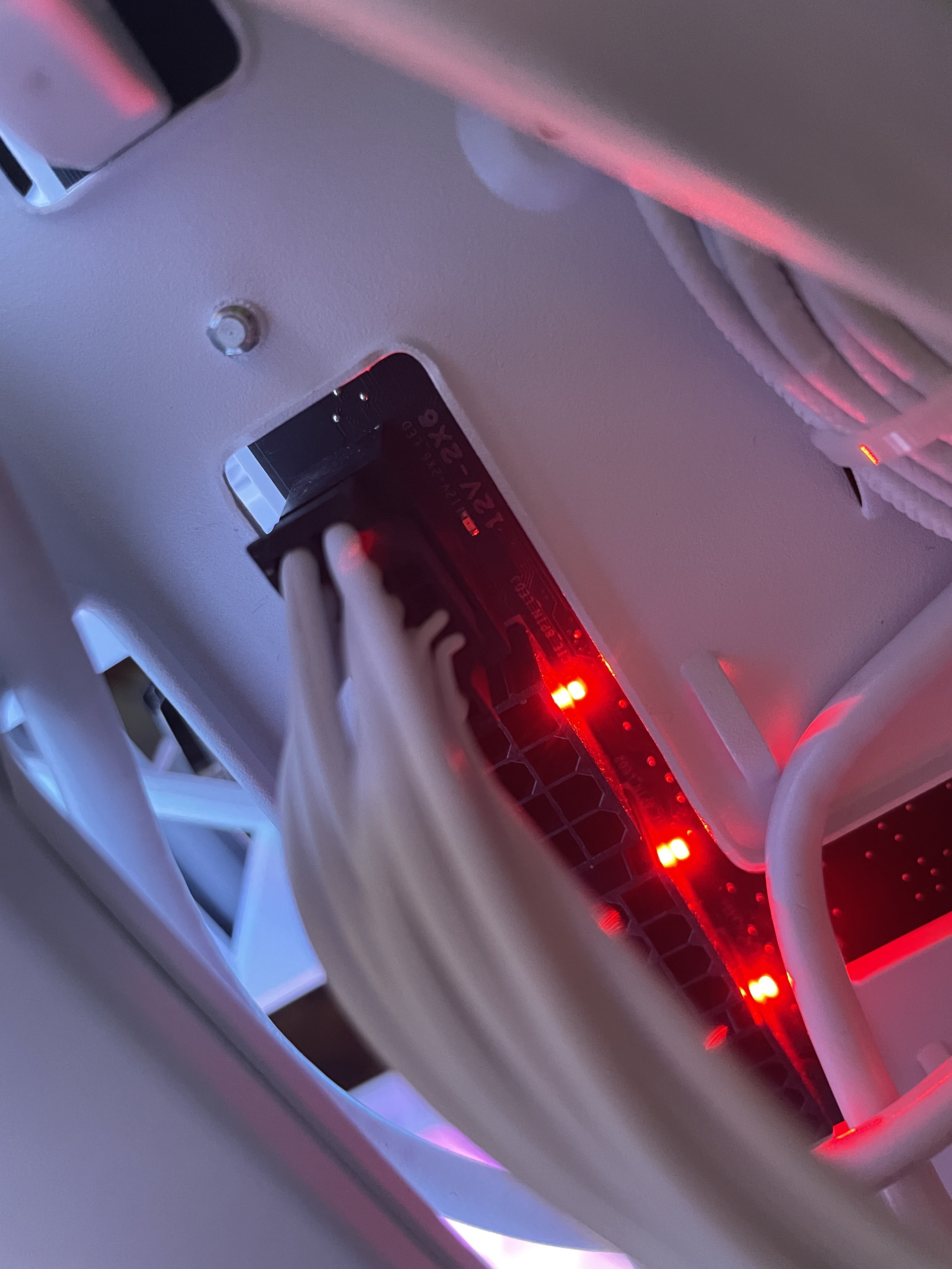

Nun zu meinem Problem trotz sorgfältigem Zusammenbauen leuchten hinten am motherboard die drei PCIE Lichter dauerhaft (auch bei angeschalteten pc) der pc bootet nicht (gibt keinen Ton von sich)

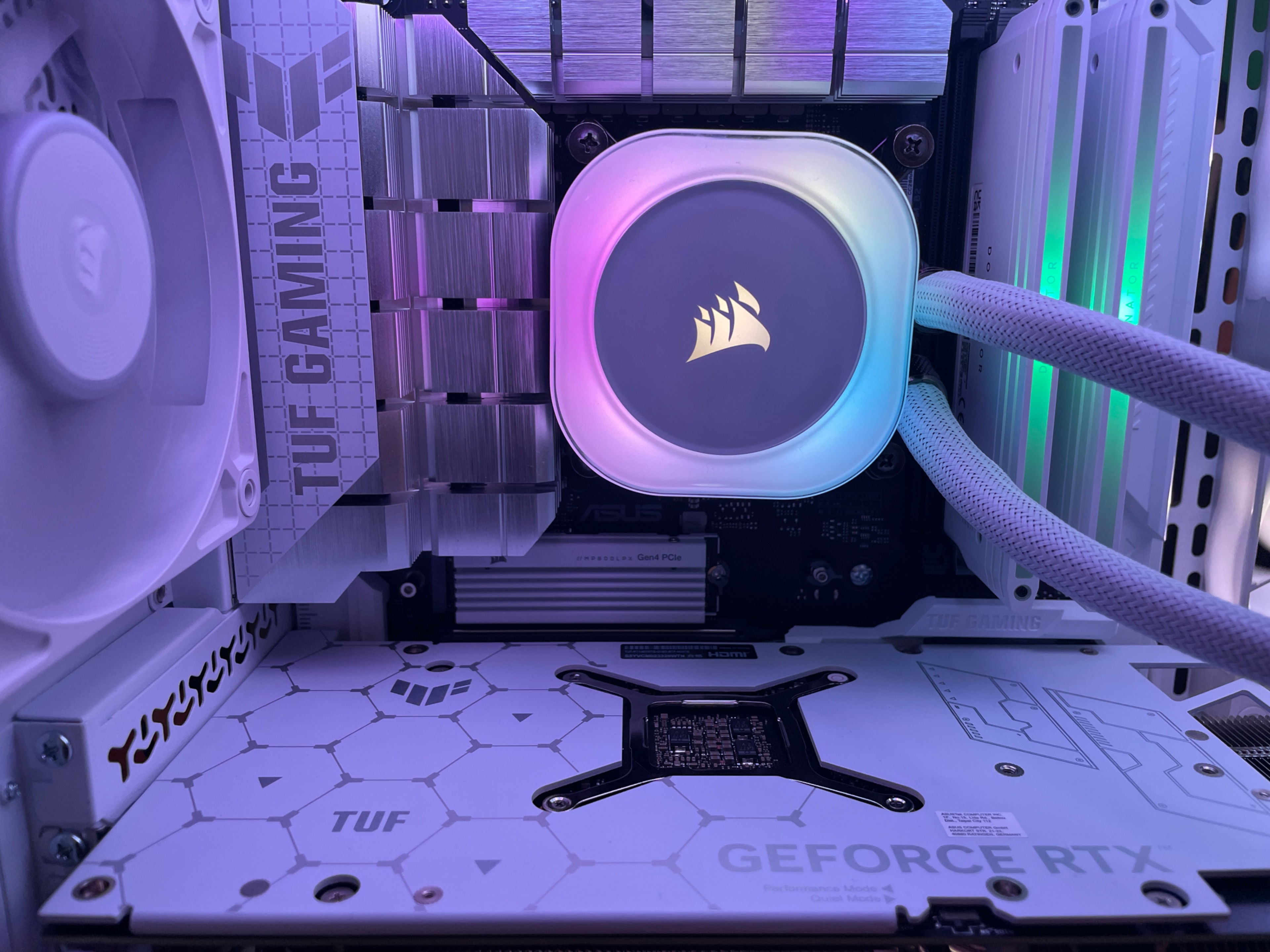

Lüfter laufen alle und auch alle RGB sind an …auch die Lüfter an der GPU

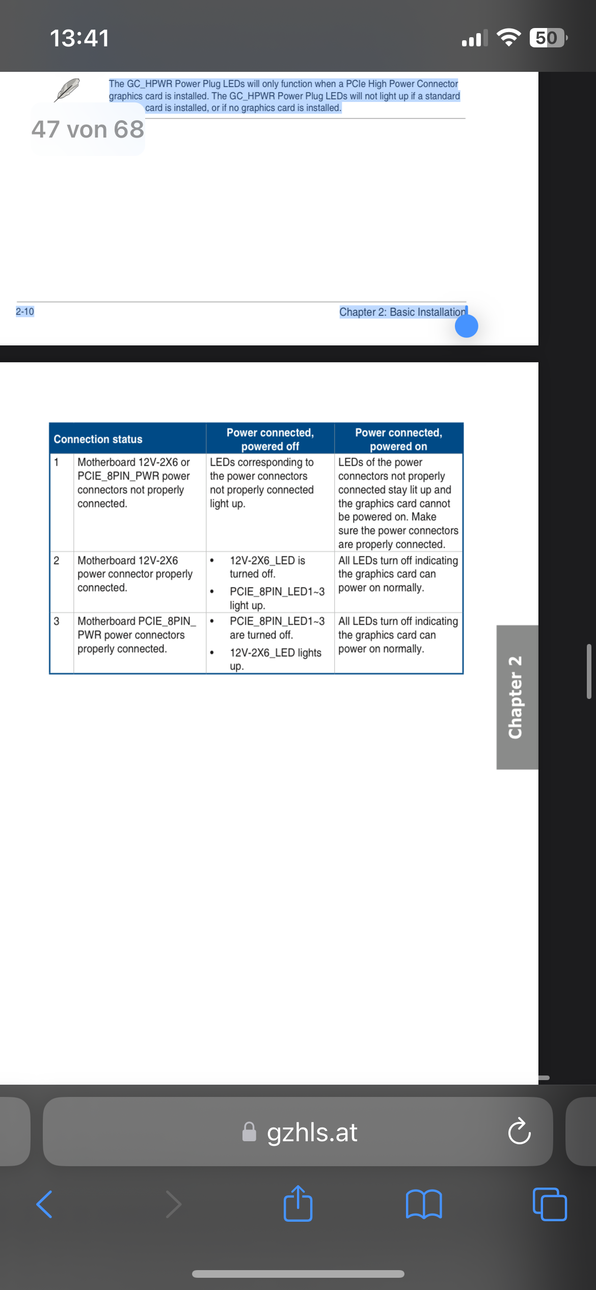

In der Anleitung steht das die QLED beim starten des pc‘s wenn alles richtig wäre aus gehen müssten ( siehe Bild)
Nun zu meiner Frage
Wo könnte mein Fehler liegen ?
Kabel wie auch RAM /CPU/GPU wurden alle noch einmal überprüft ich hab auch schon versucht den CPU kühler etwas zu lockern( ohne Ergebnis)
Übersehe ich hier etwas?
Zusätzlich bekomme ich logischer Weise weder ein Bild noch funktionieren die usb Anschlüsse .
Das CAT Kabel wird jedoch erkannt und der Anschluss leuchtet grün.
Hat jemand vielleicht eine Idee woran es liegen könnte oder was ich noch ausprobieren kann?
(Tausch teile die kompatibel sind habe ich leider keine)
Danke schonmal im vorraus

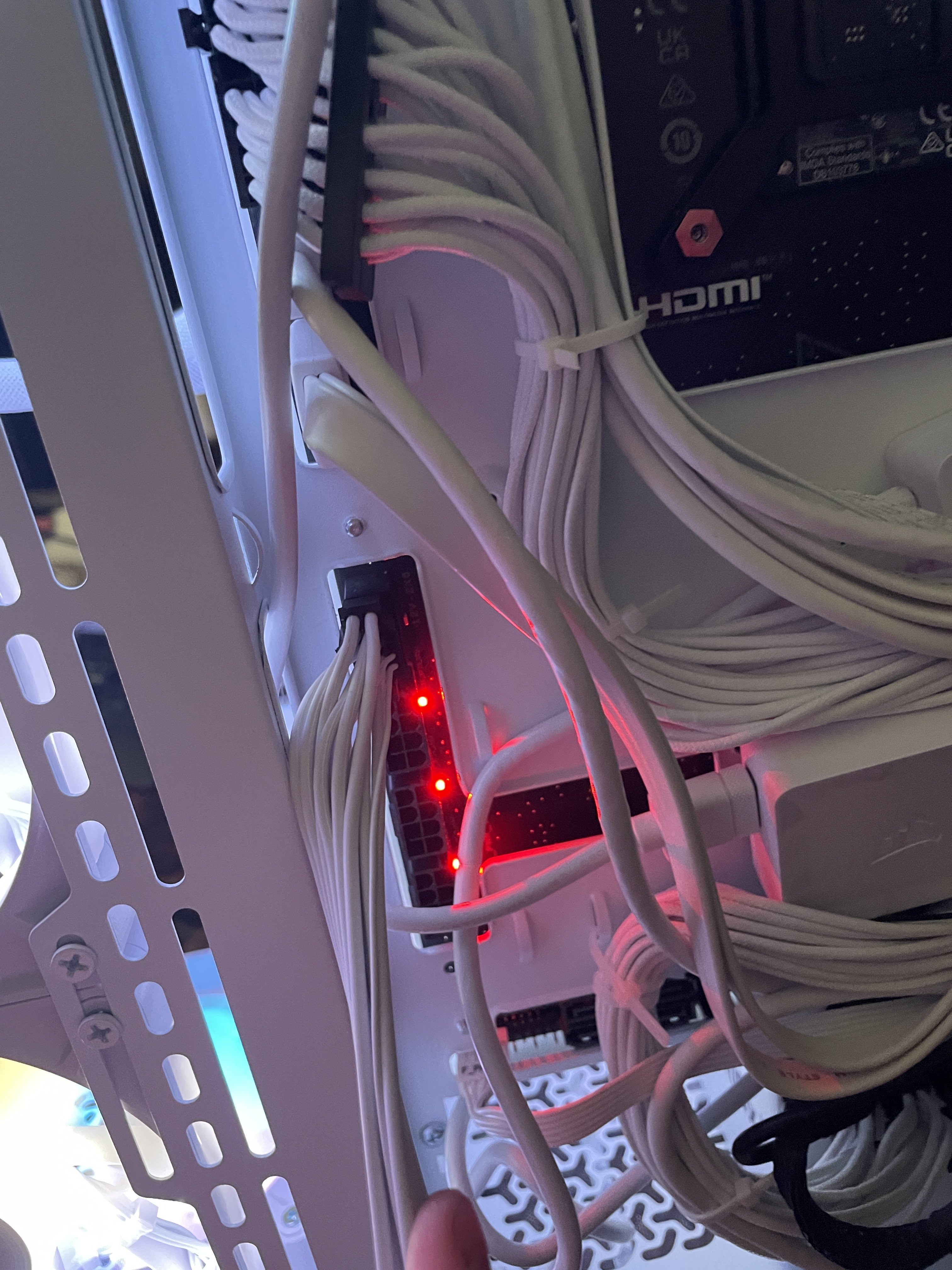

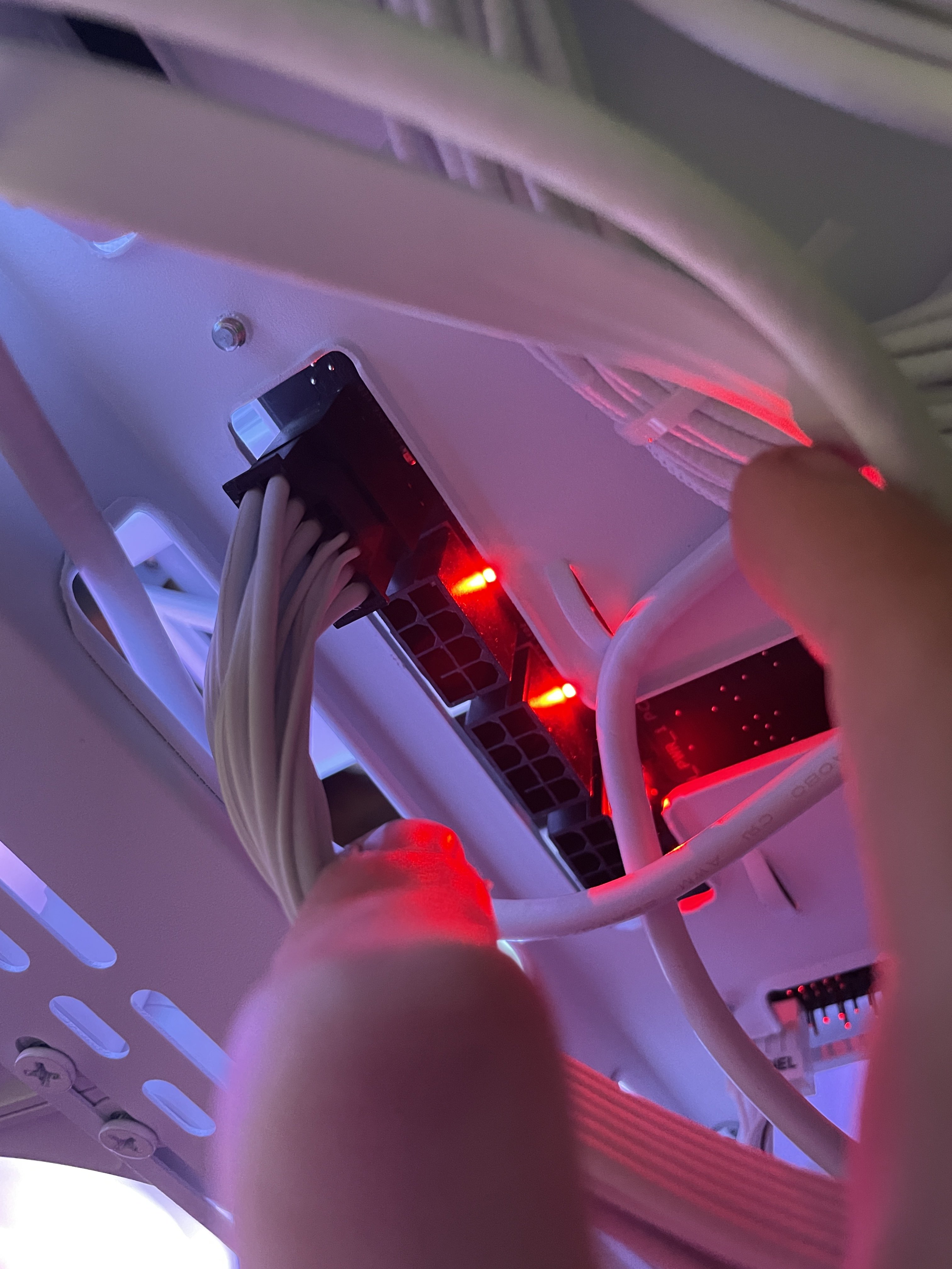

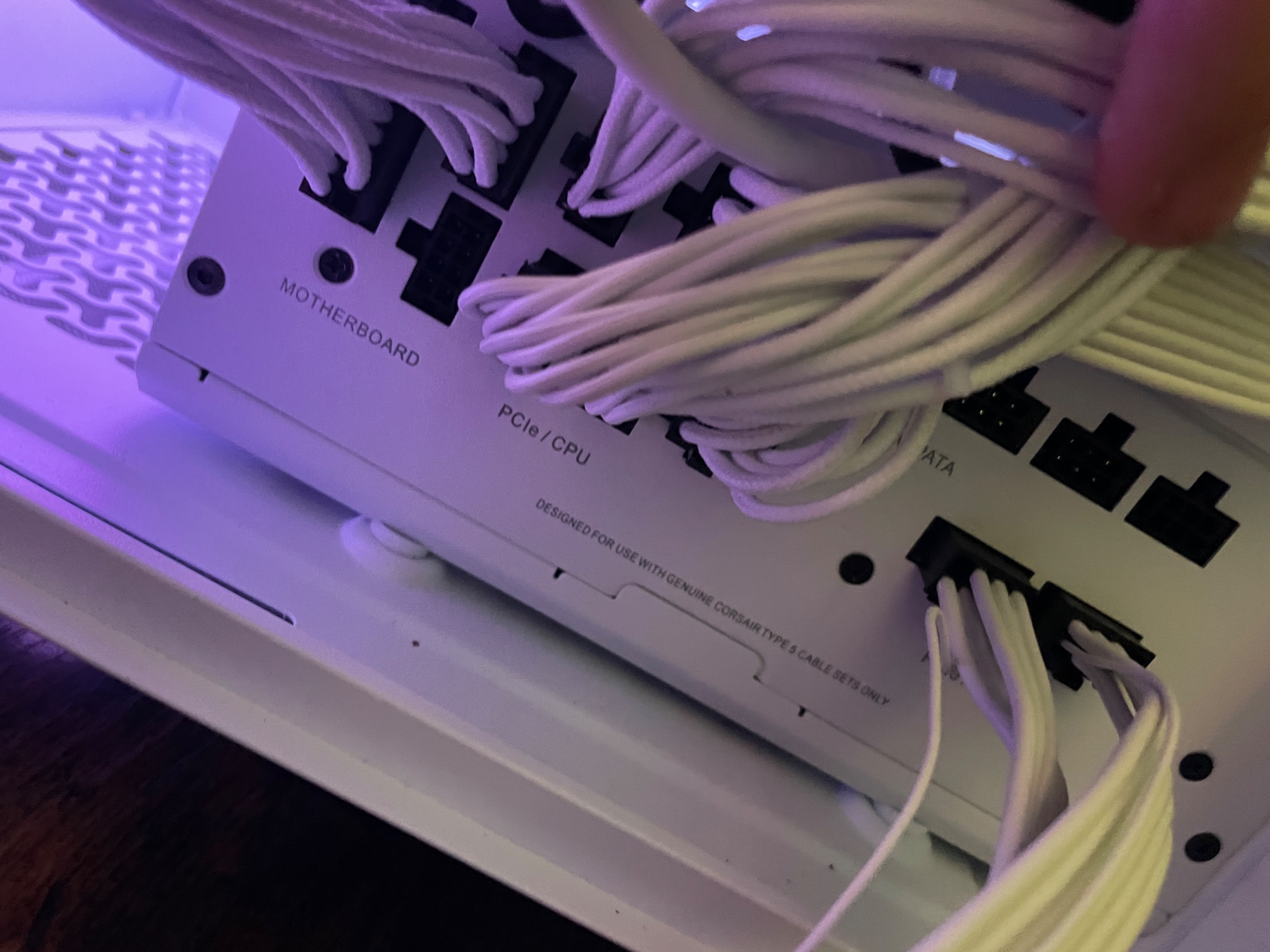

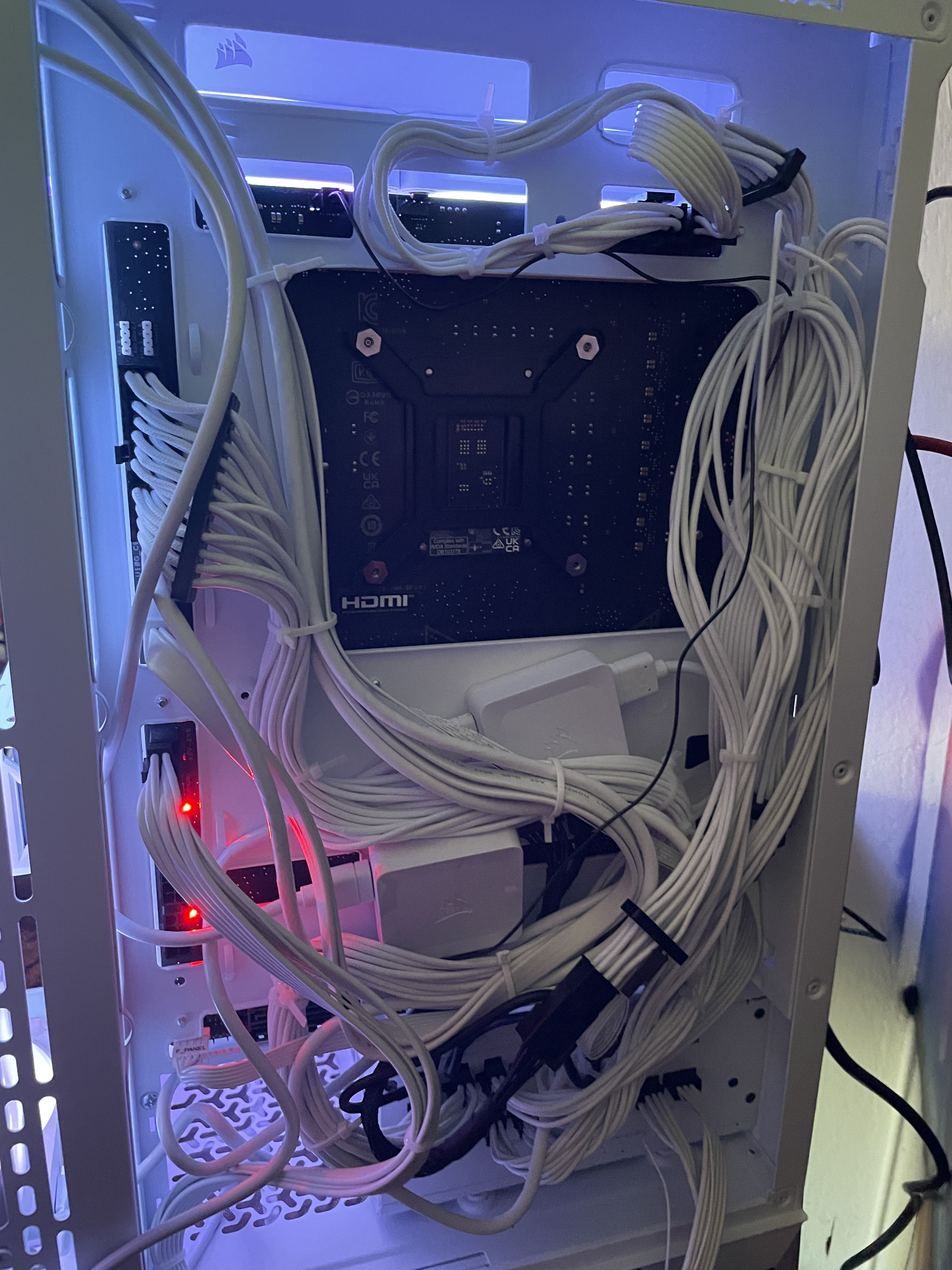

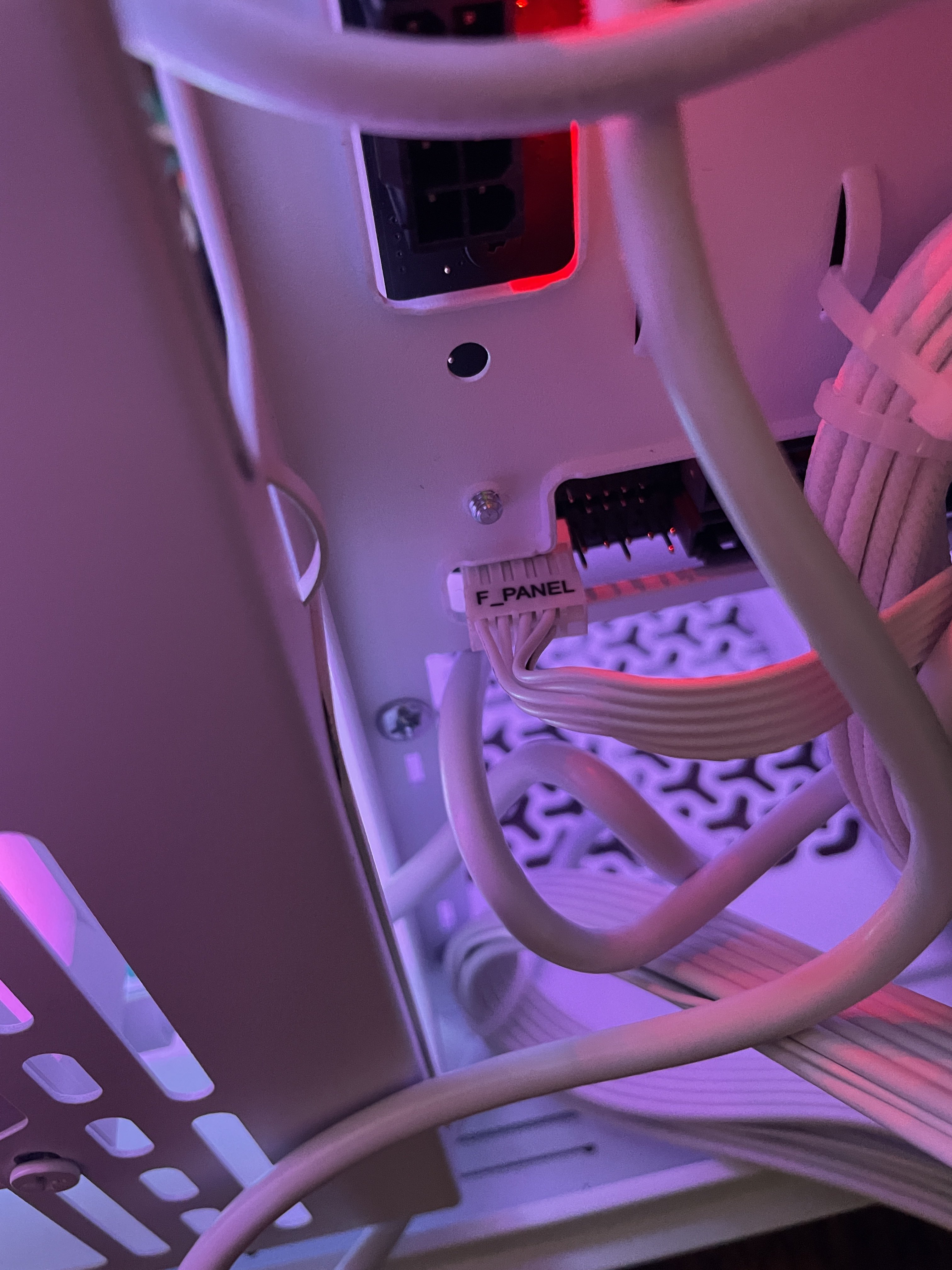

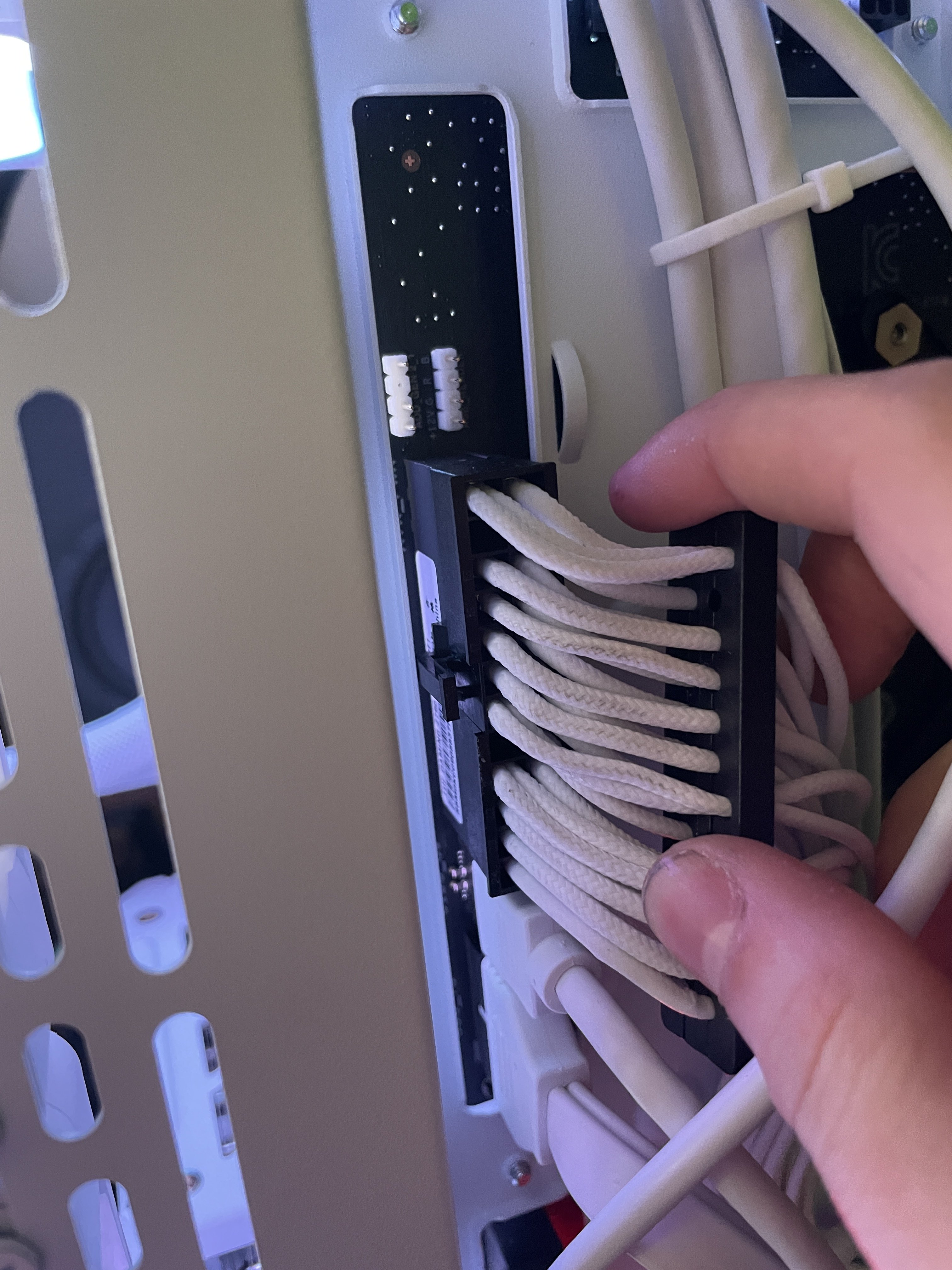

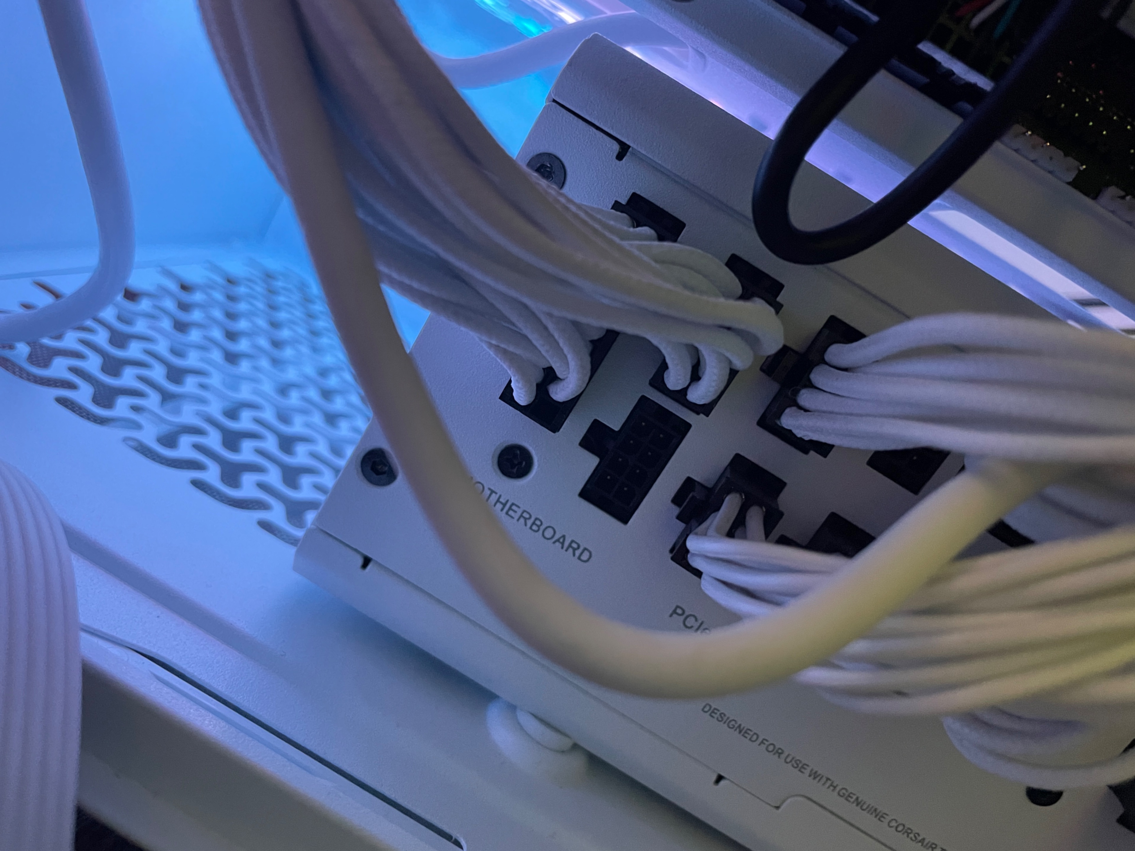

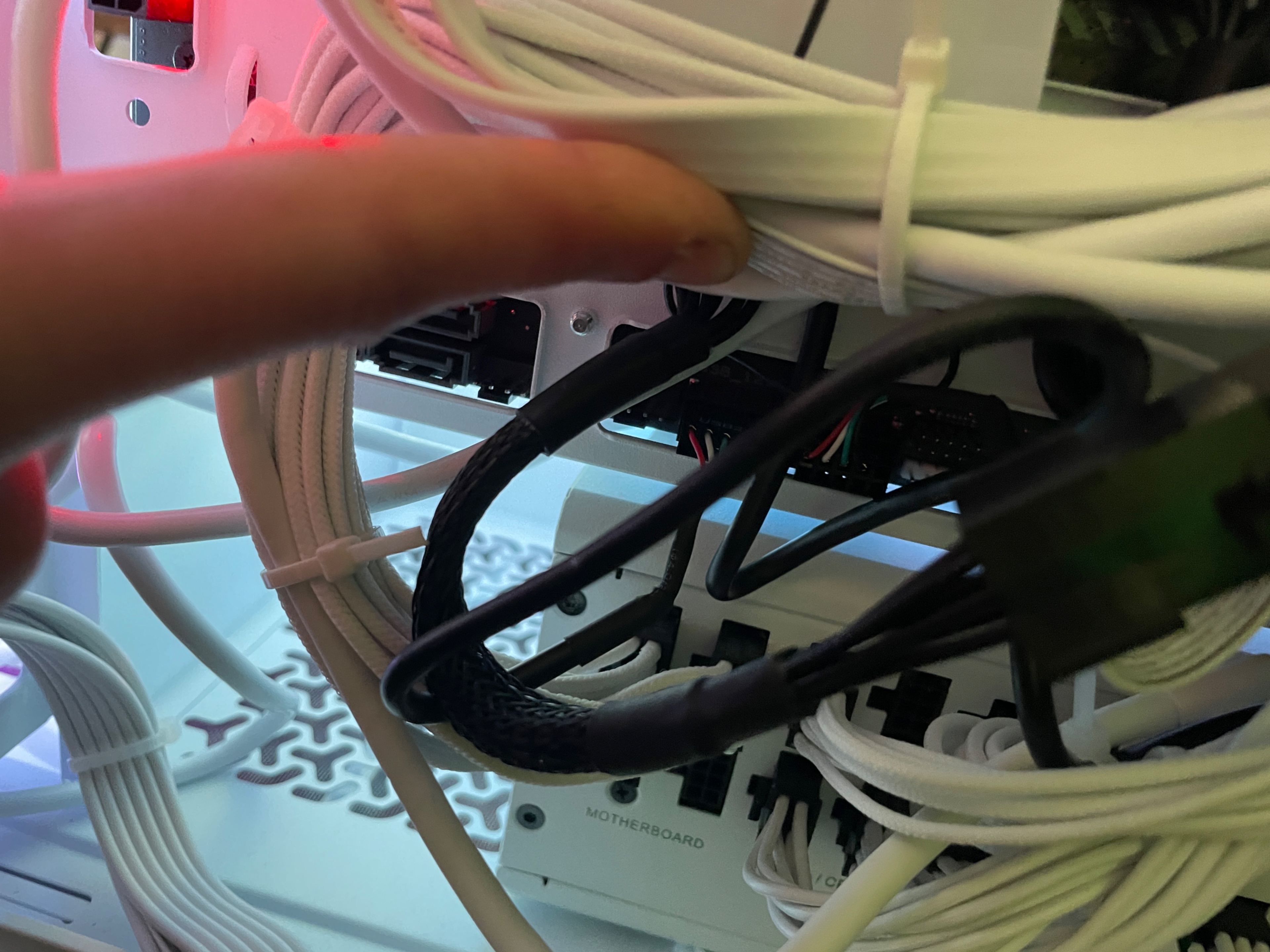

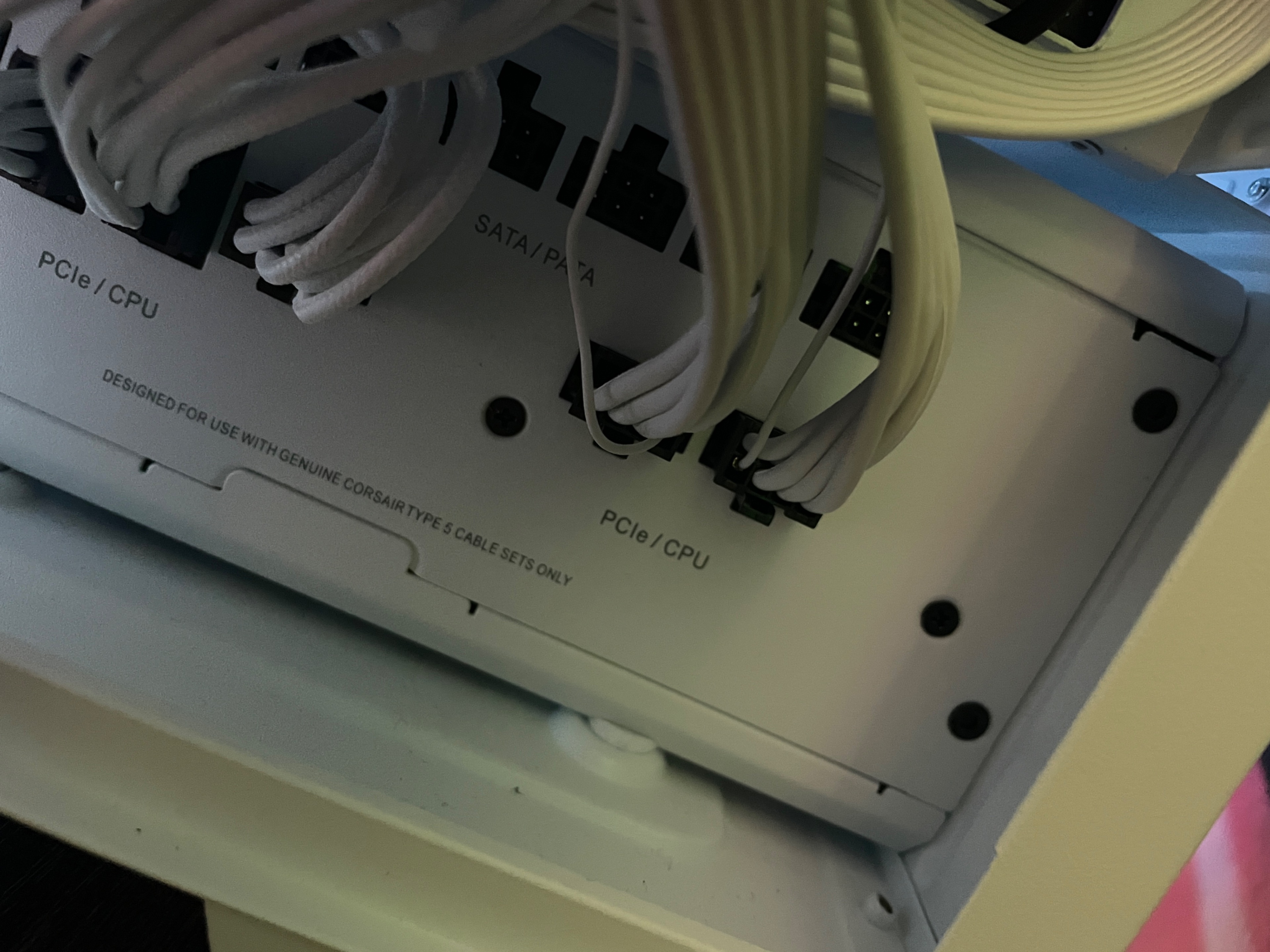

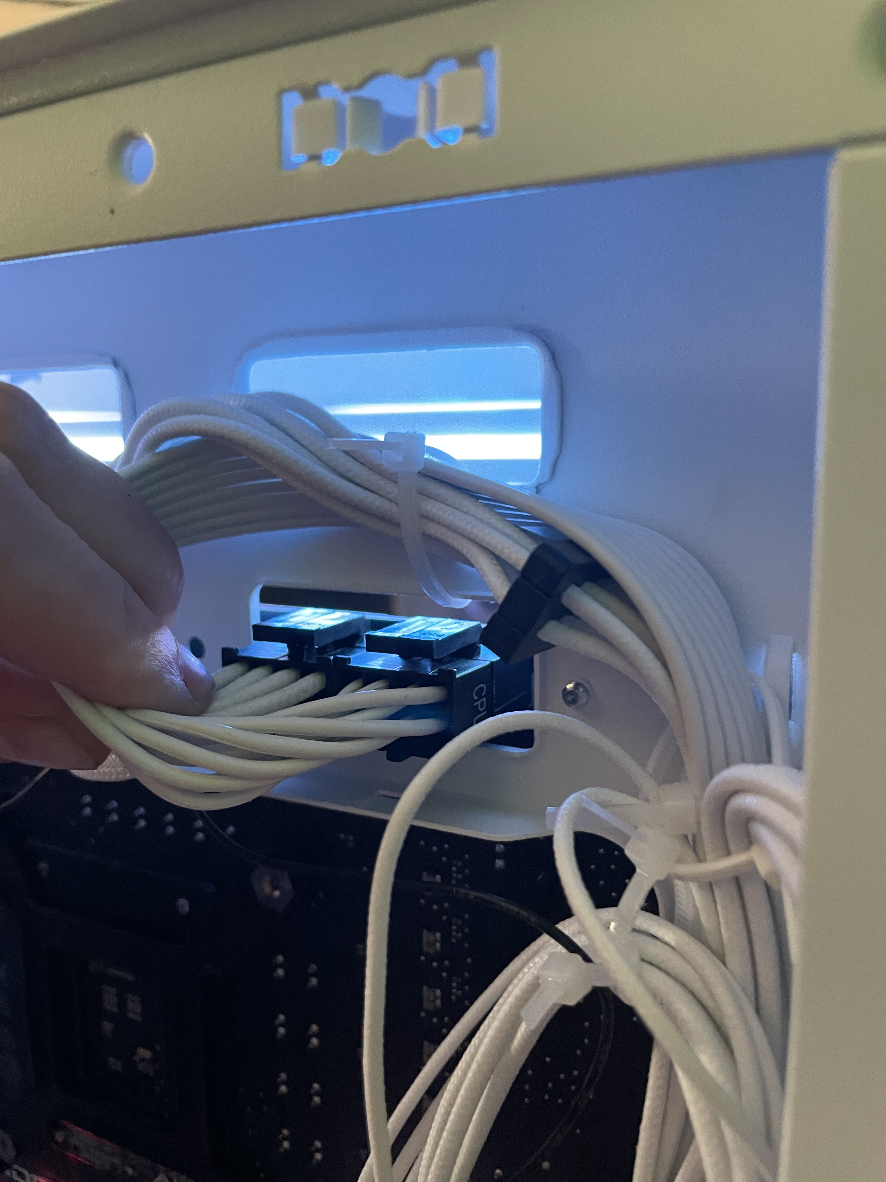

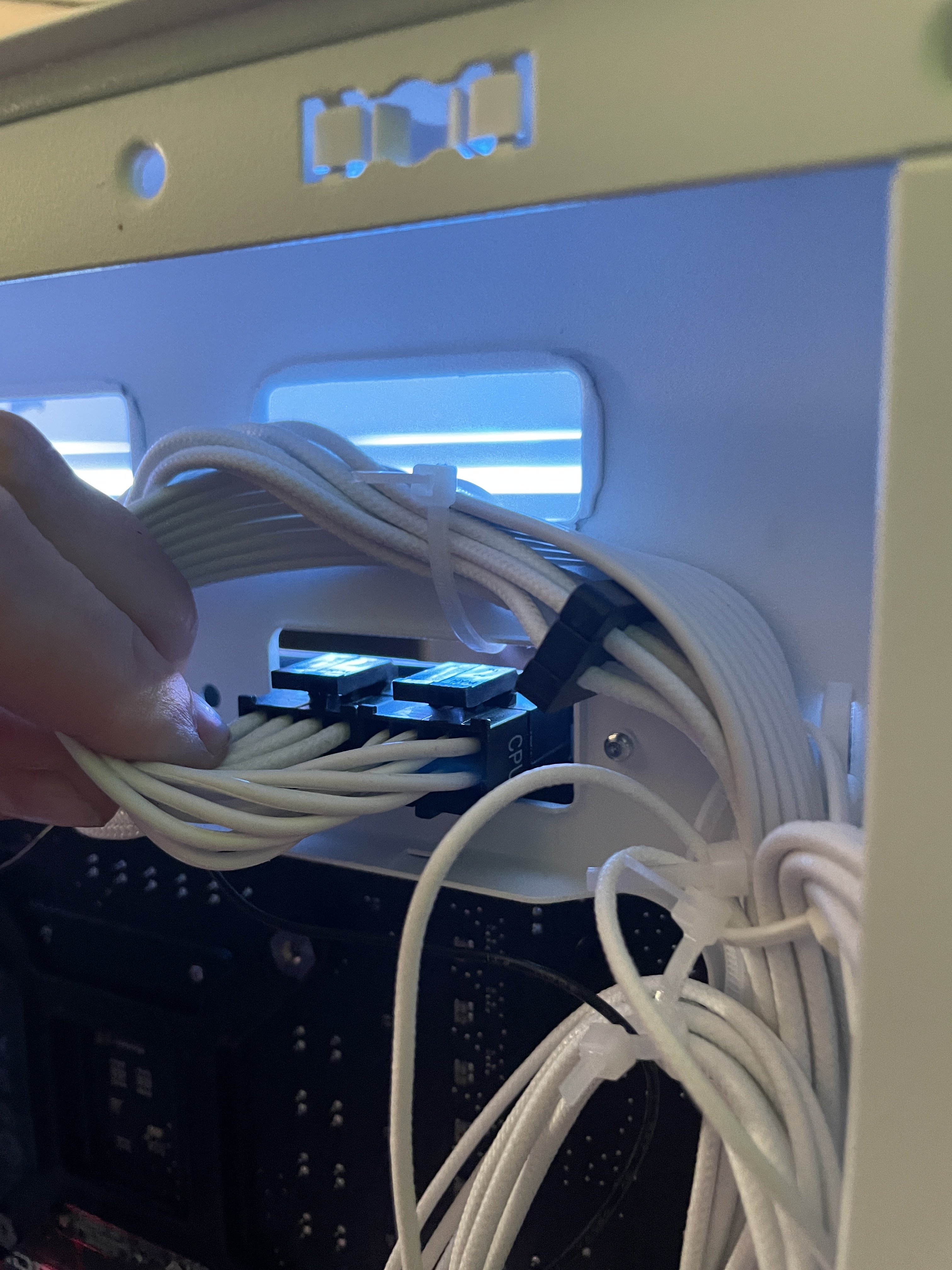

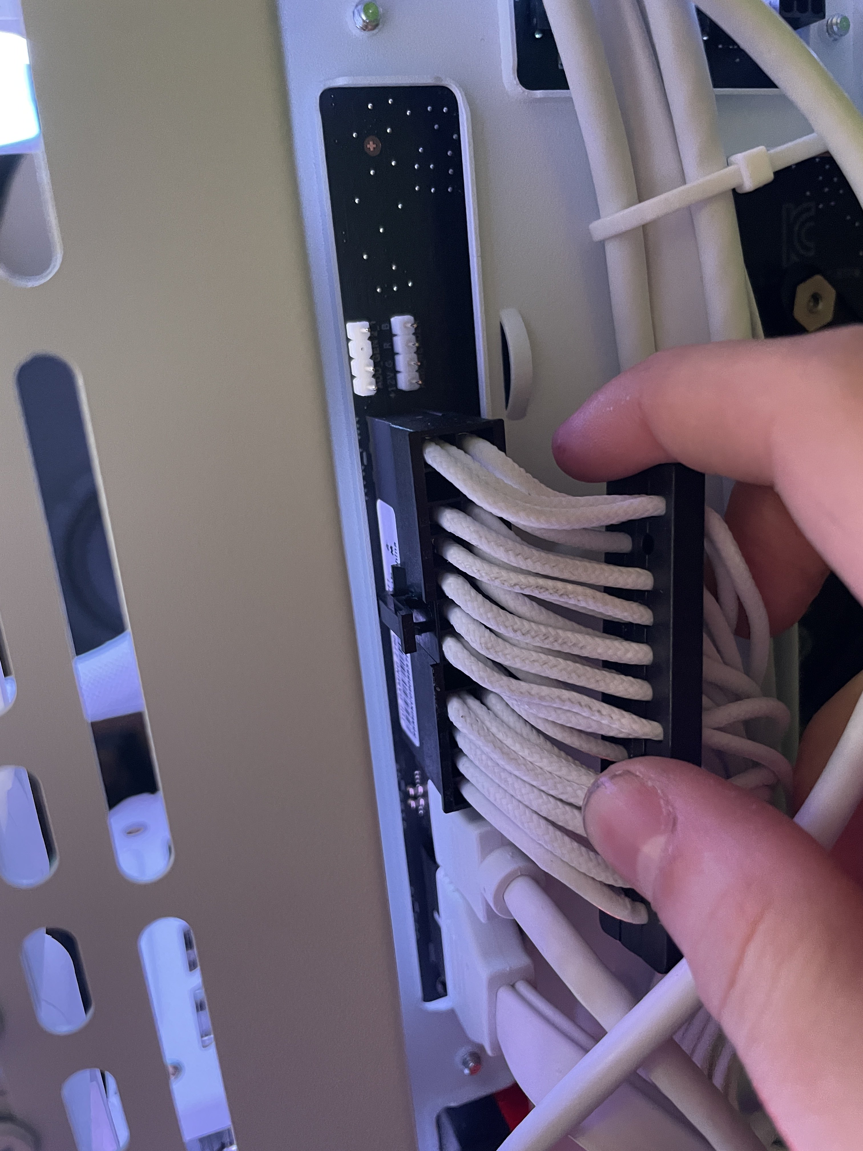

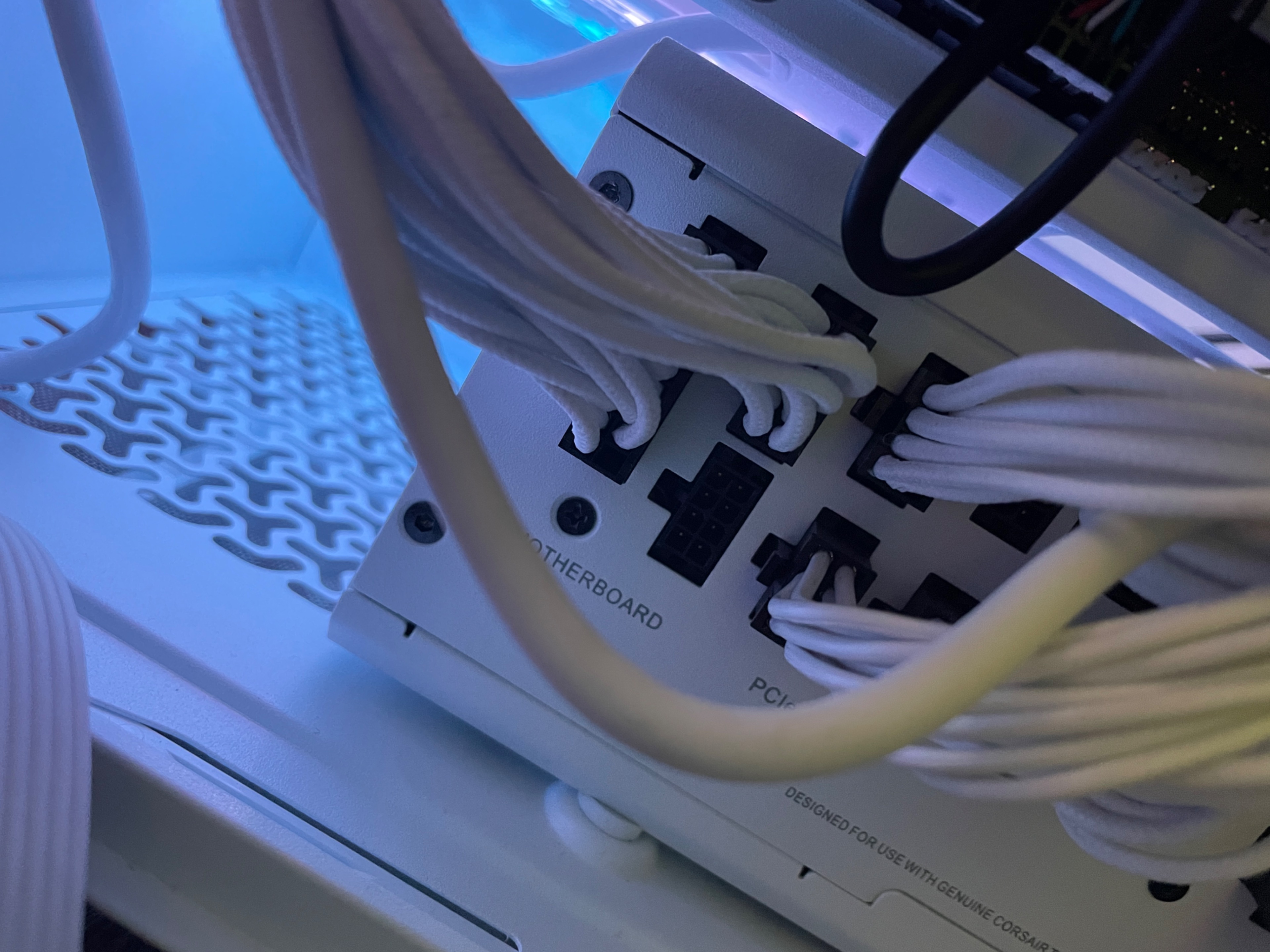

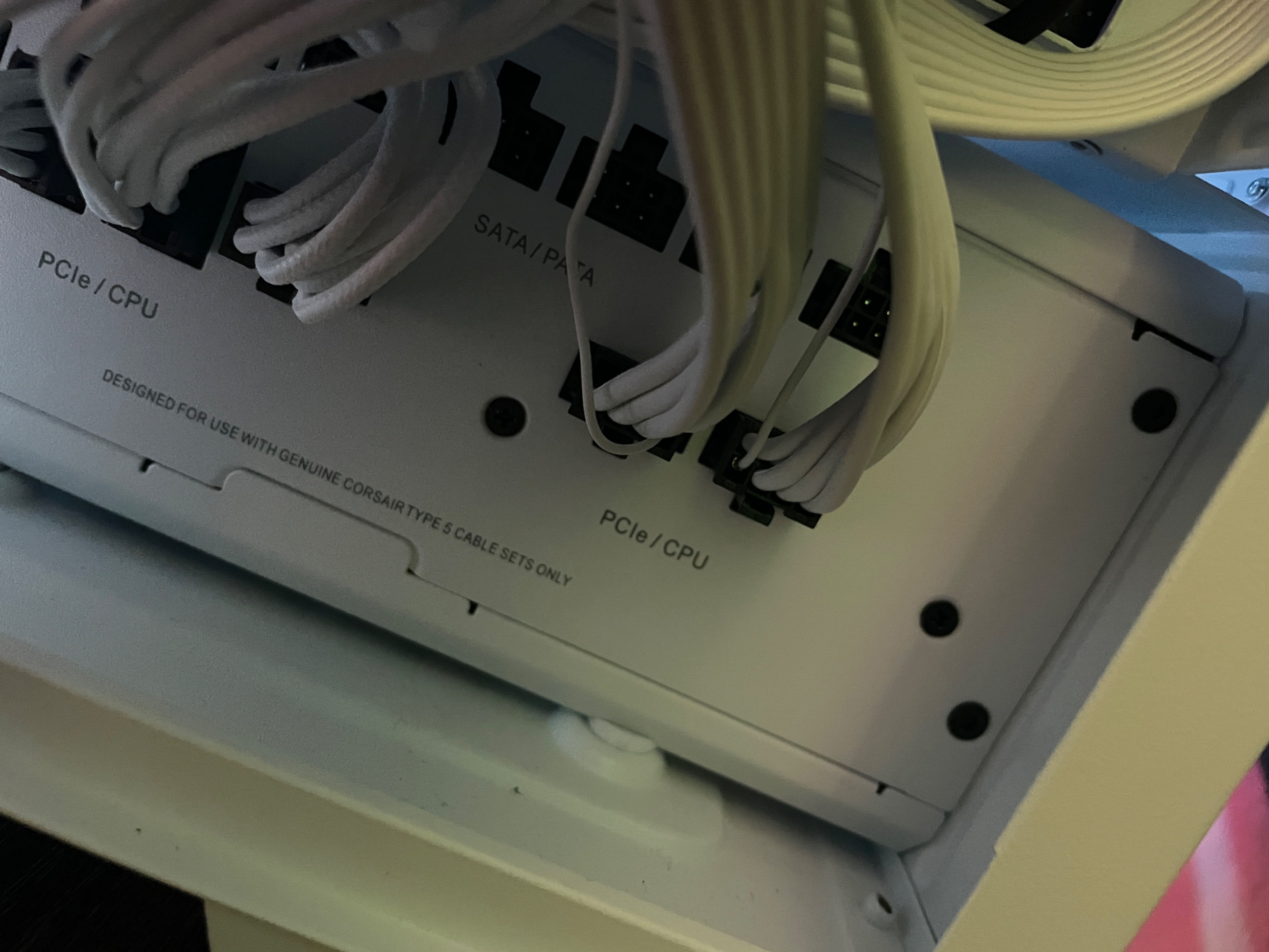

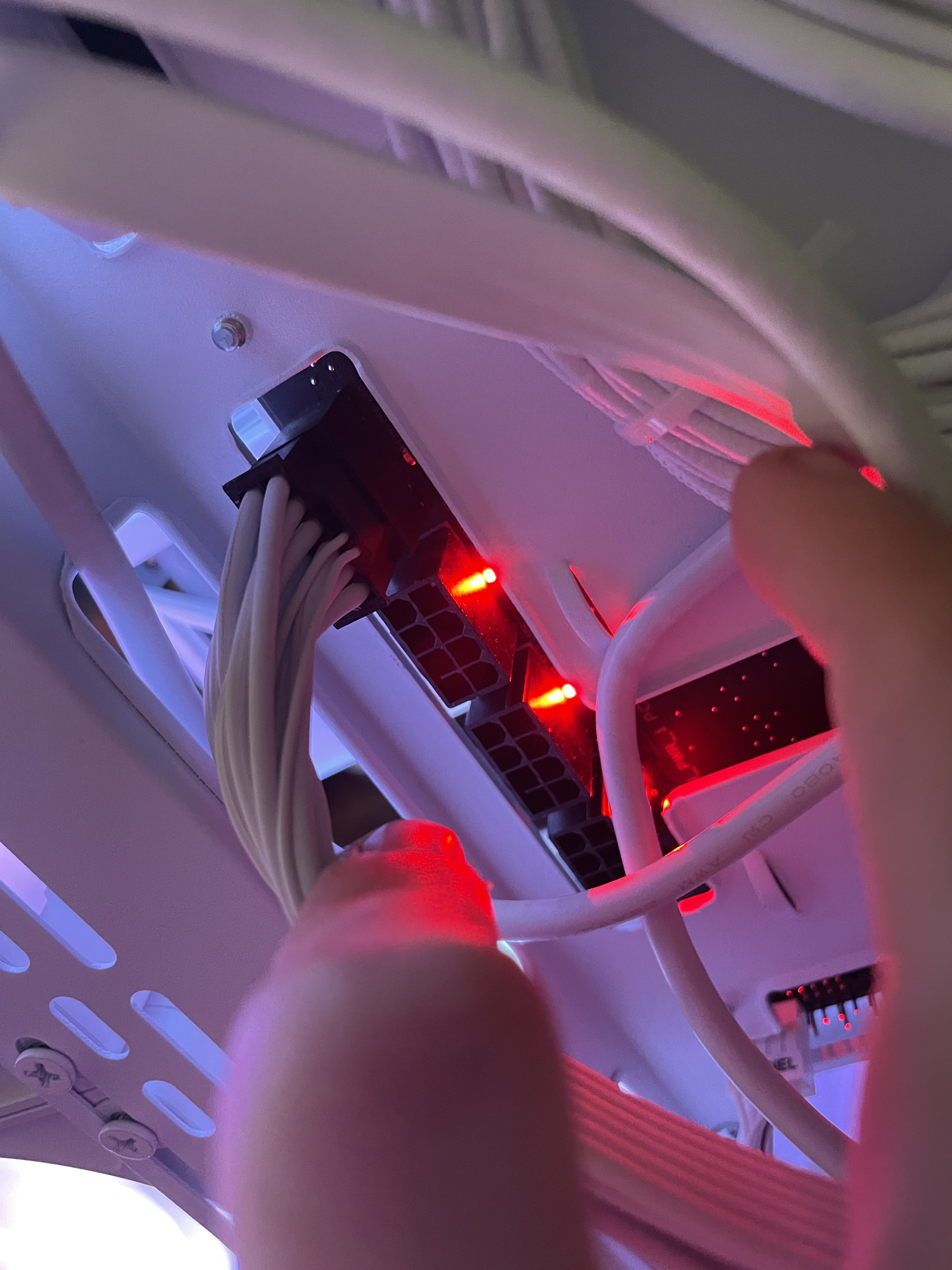

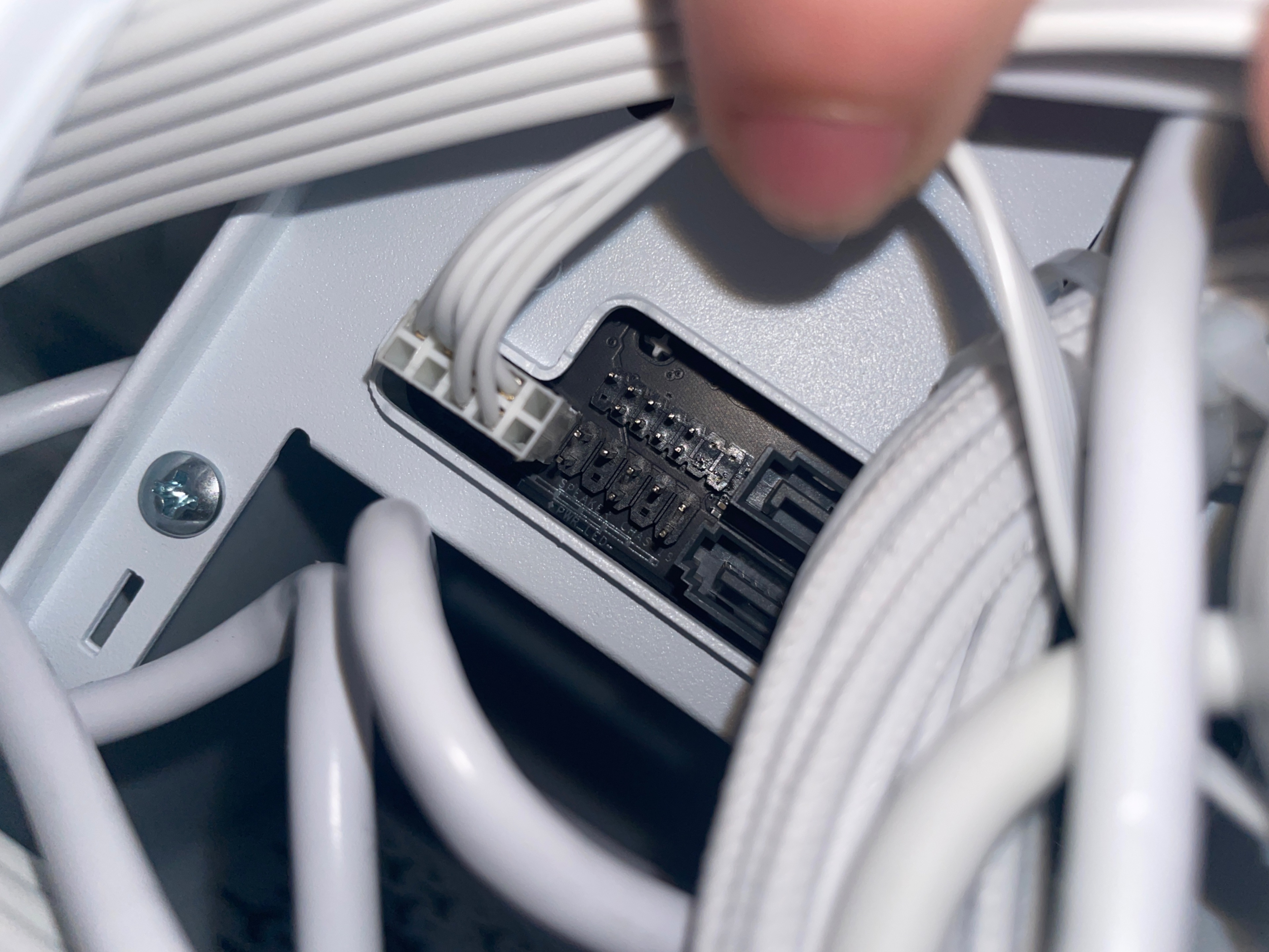

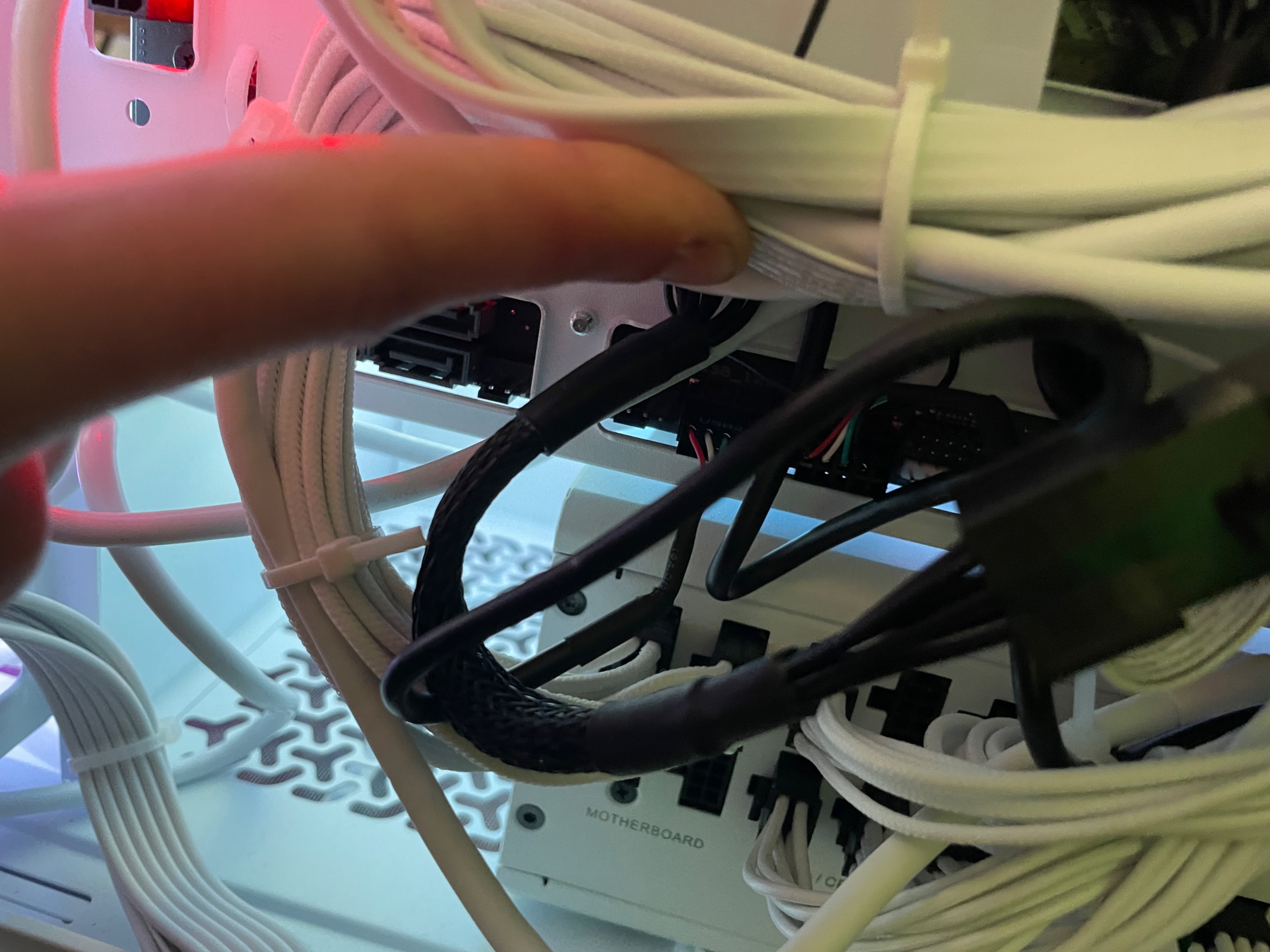

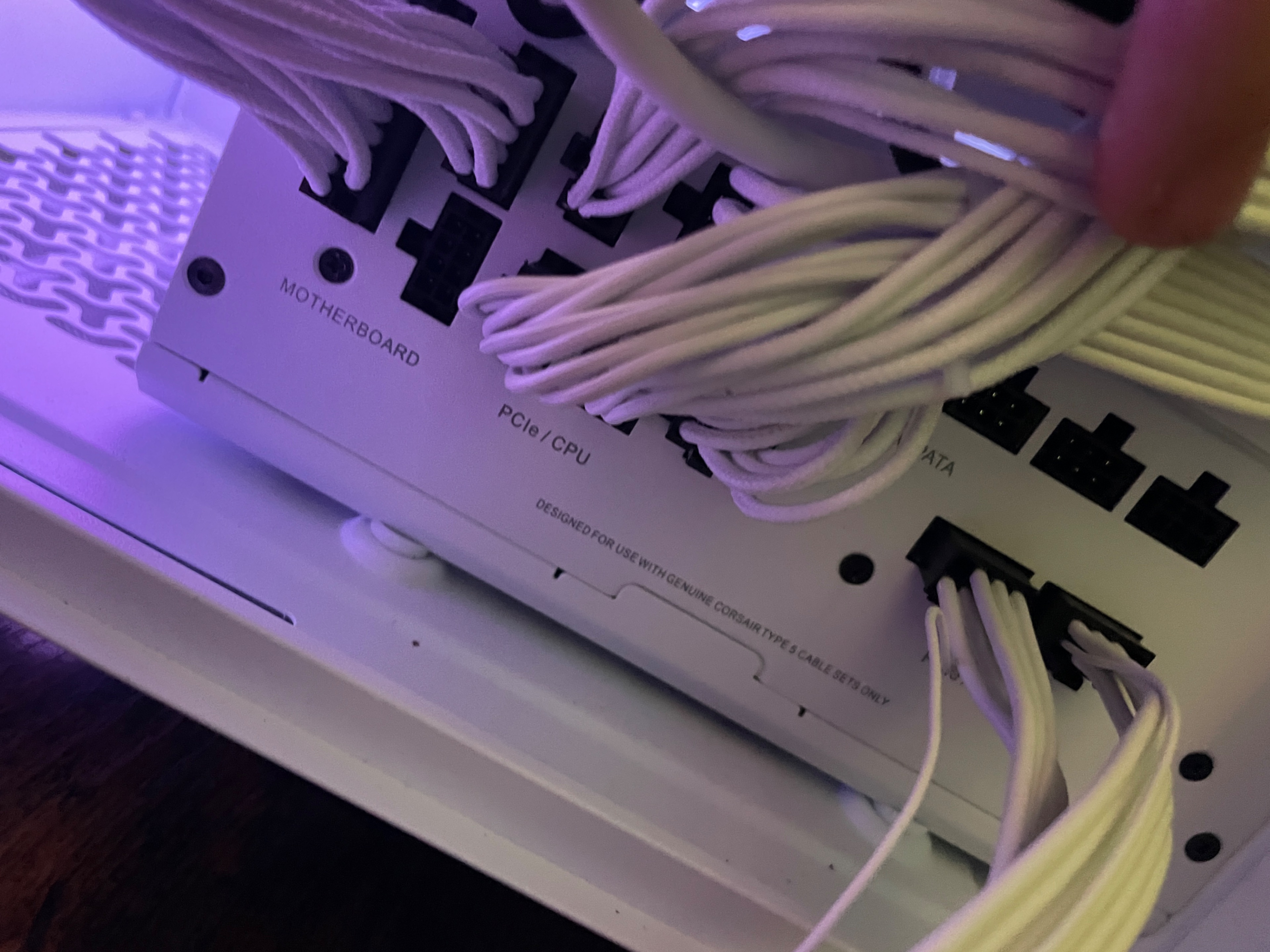

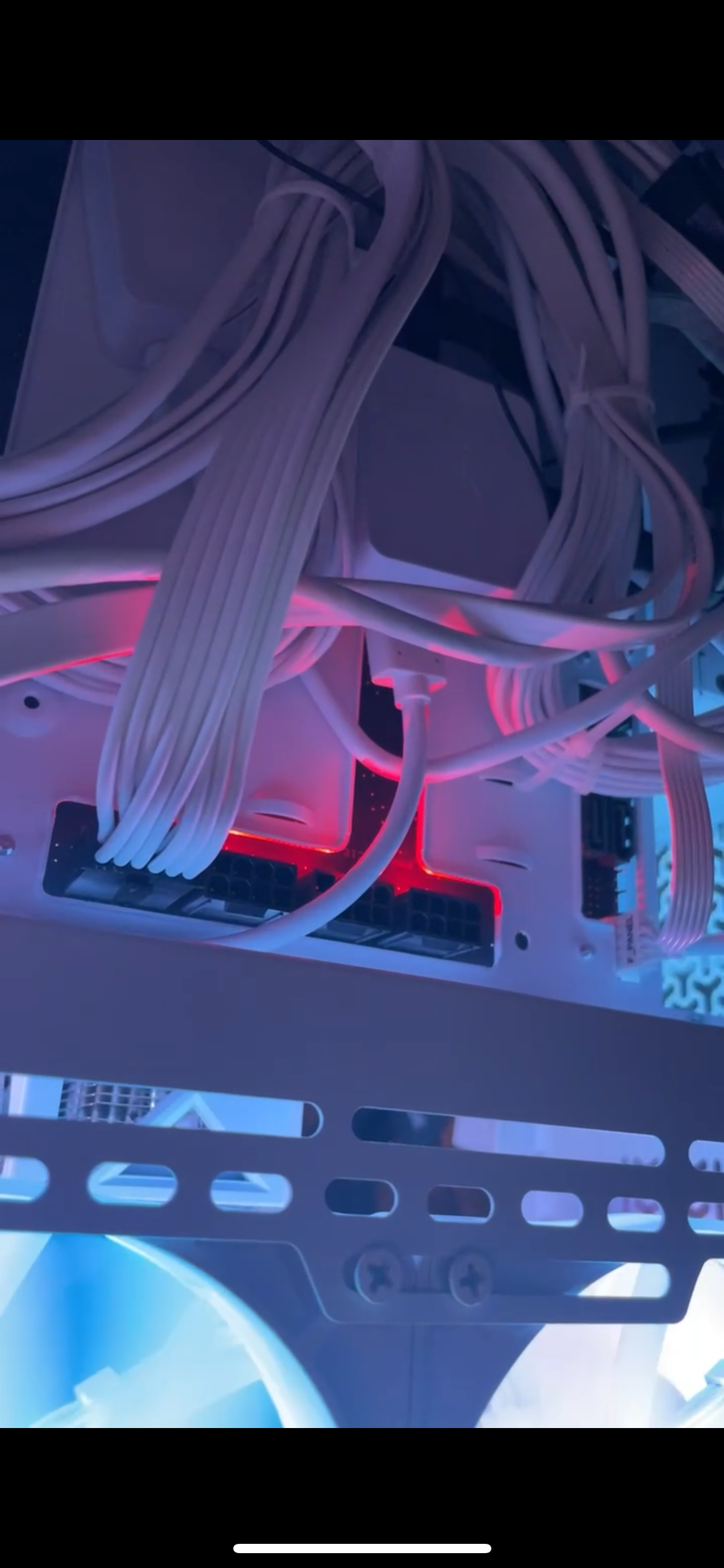

Und auch an der PSU den 24 Poligen Stecker richtig angeschlossen der teil sich meistens auf 2 Kleinere Stecker auf und es wäre nicht das erste mal das der eine oder andere nur einen der beiden Stecker an der PSU angeschlossen hat.
Reaktionen: Ronja

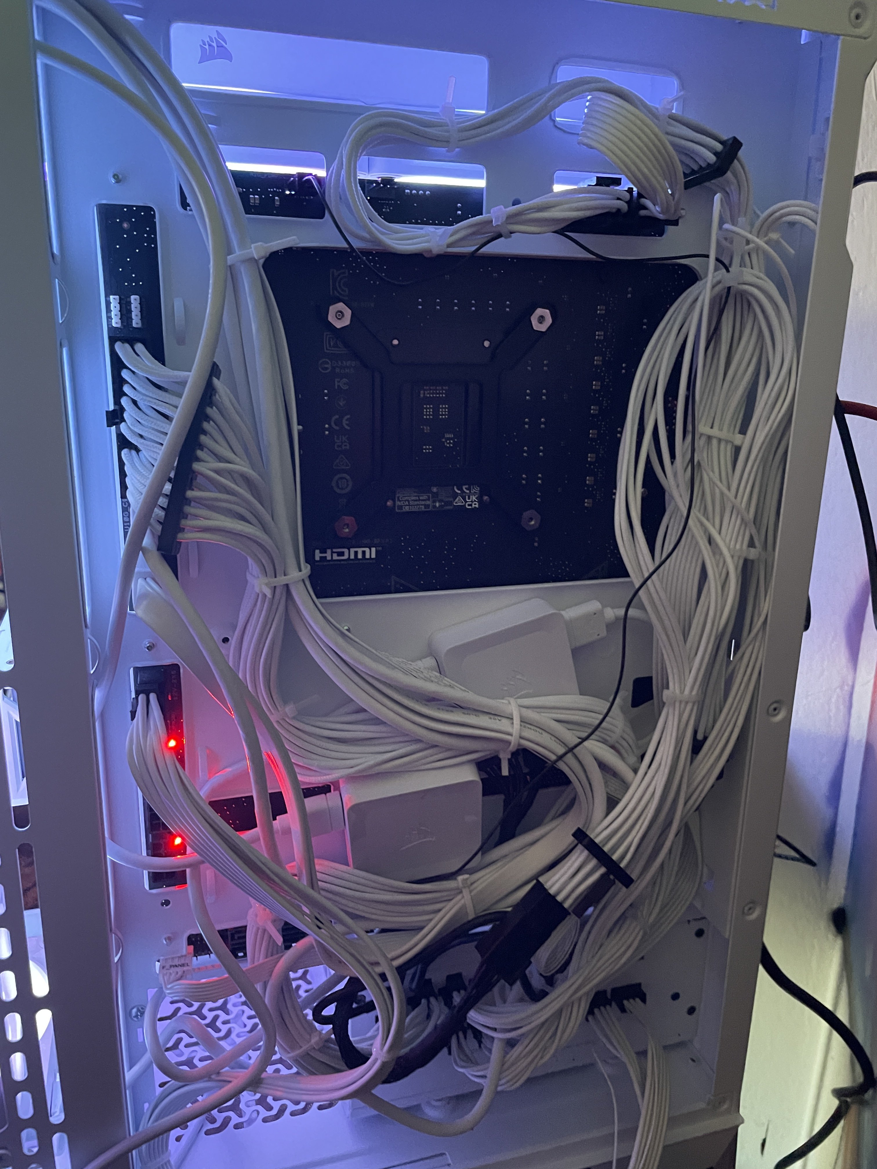

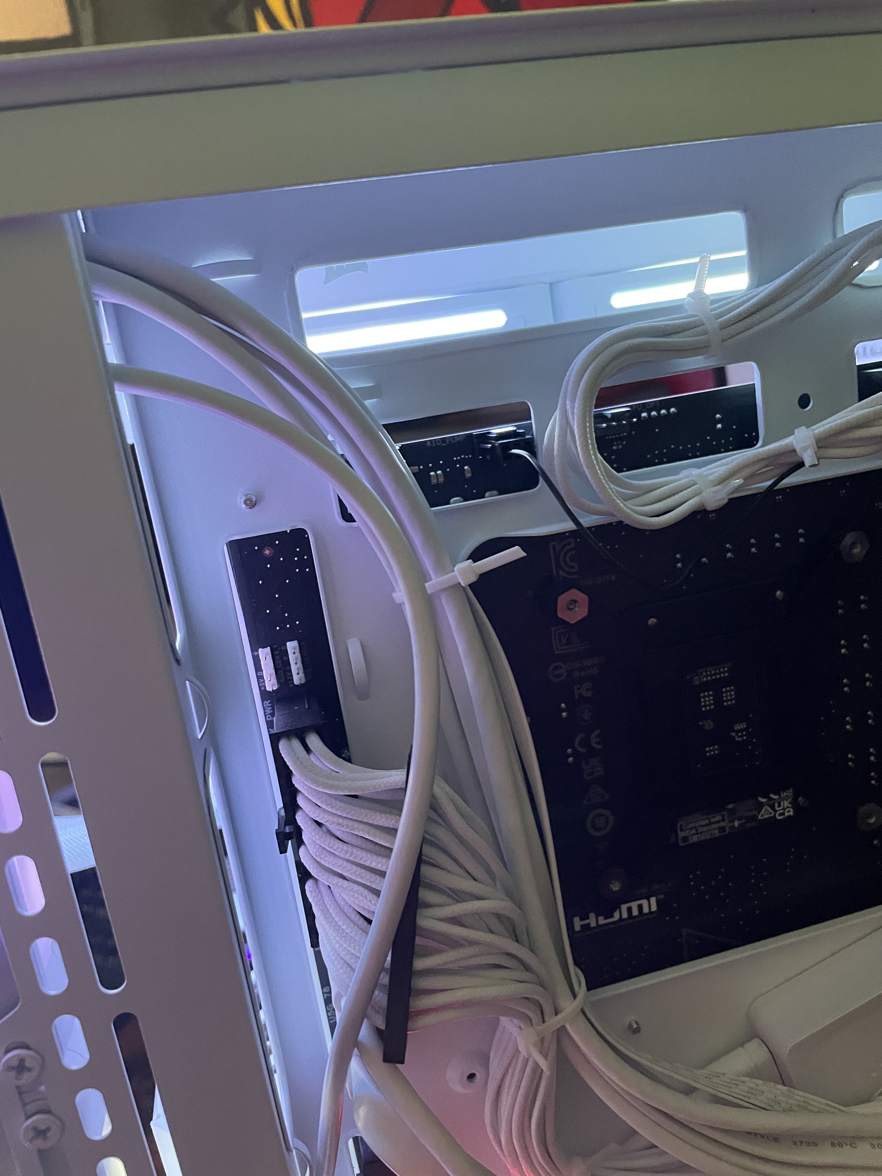

Interessantes Konzept die Stecker hinten am Mainboard zu platzieren, nur funktionieren sollte es dann noch. Ich lese mal still mit und wenn du die Bilder nachgeliefert hast (in dem Fall vorne und hinten) sehen wir weiter.

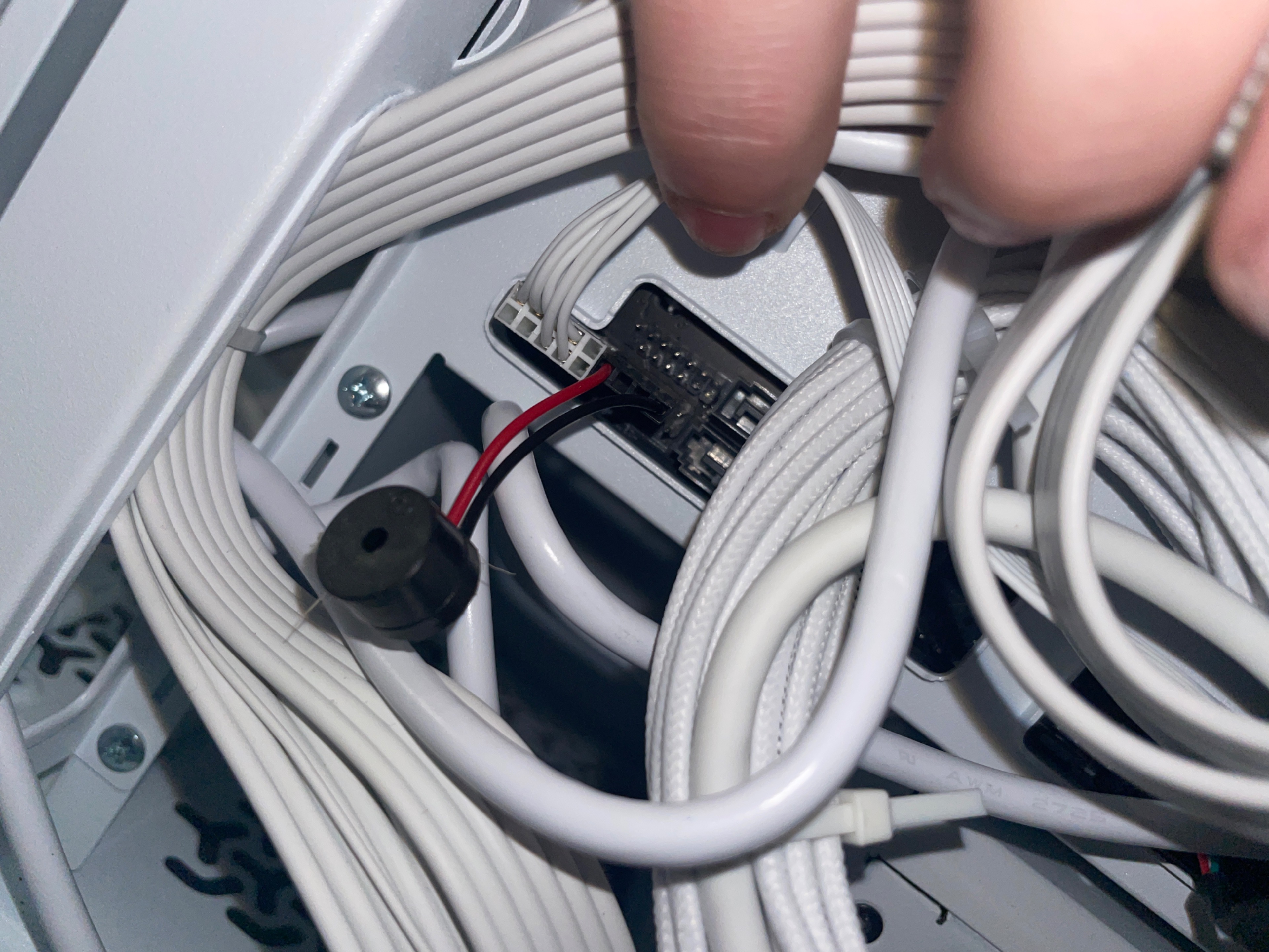

CMOS clear gemacht auch über die Batterie noch immer nichts … alle Kabel nocheinmal neu verkabelt … keine Veränderung

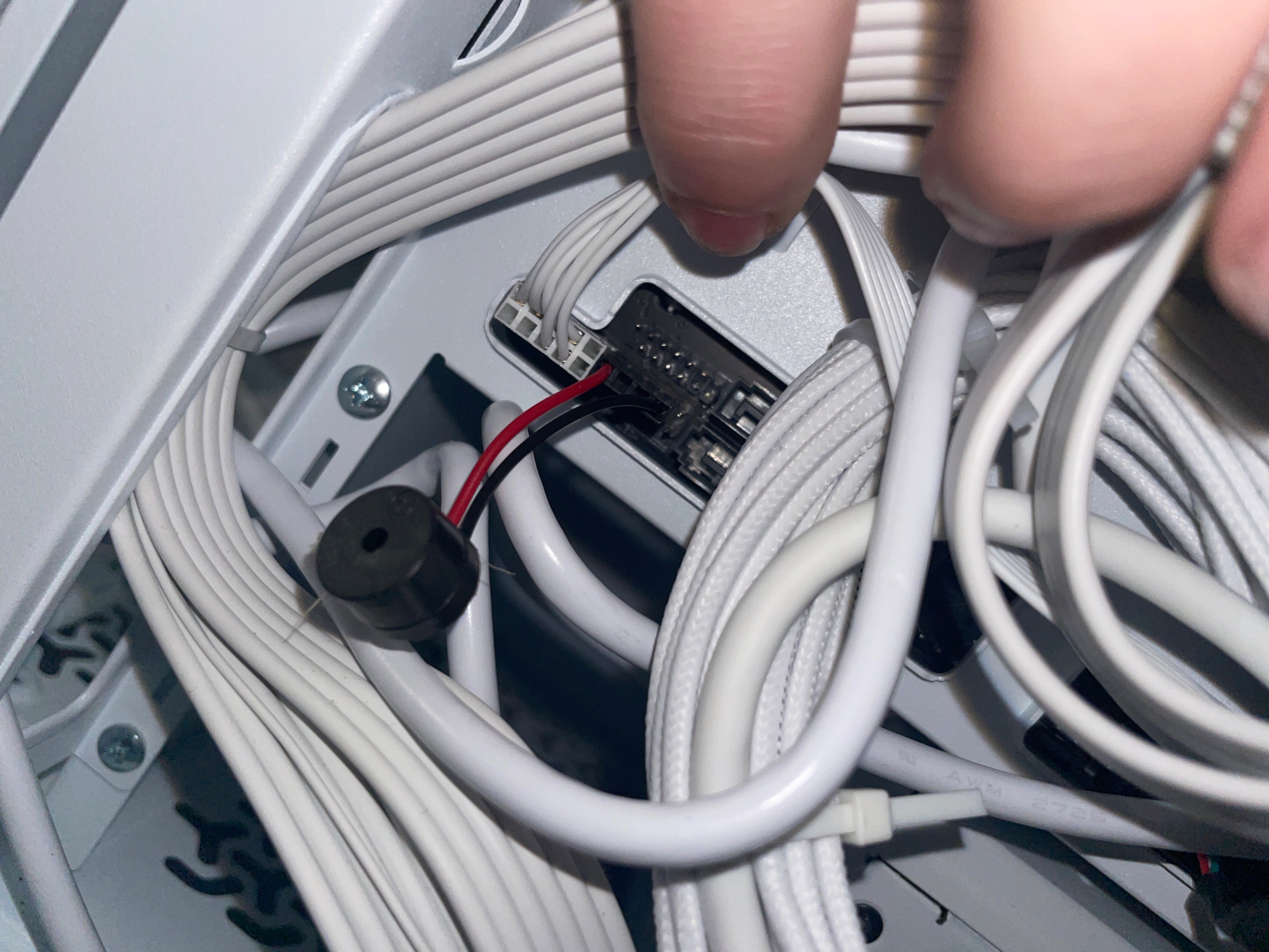

Habe den Bieper von meinem alten pc in den neuen gebaut gibt jedoch keinen Ton von sich nicht einmal wenn der RAM entfernt wird 🥹
Möglicherweise ist der bieper aber auch nicht kompatibel da bei dem speaker Anschluss am motherboard mehr Pins sind als bei meinem speaker…. (Hab ihn auch einmal um 180 grad gedreht versucht)
