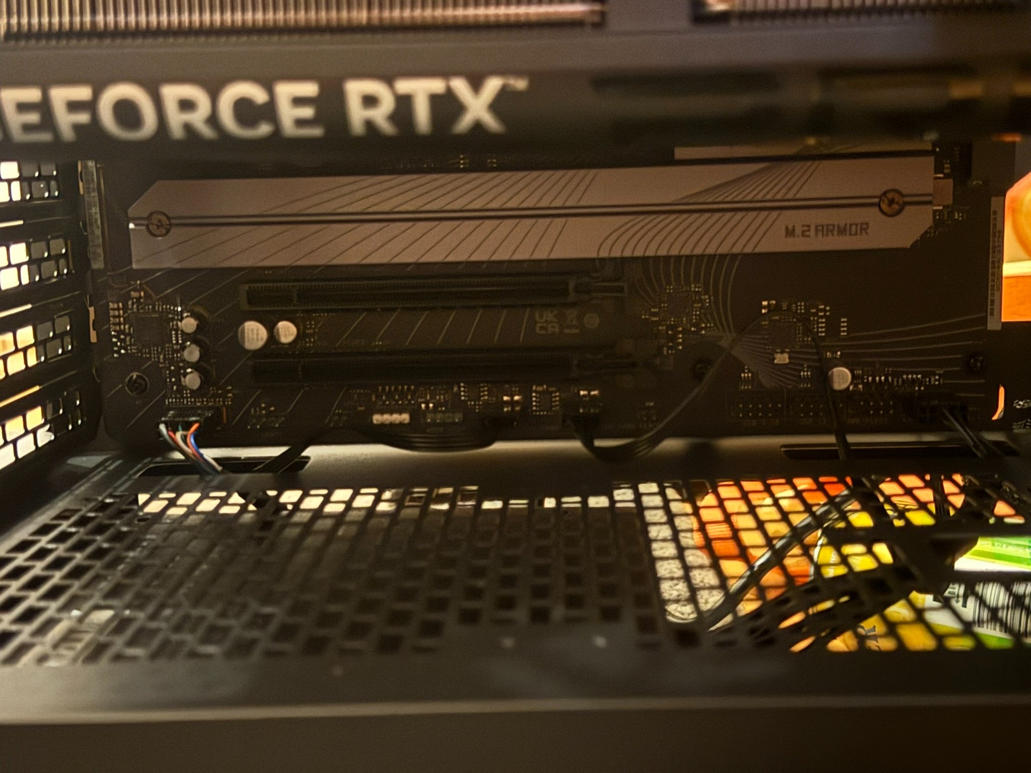

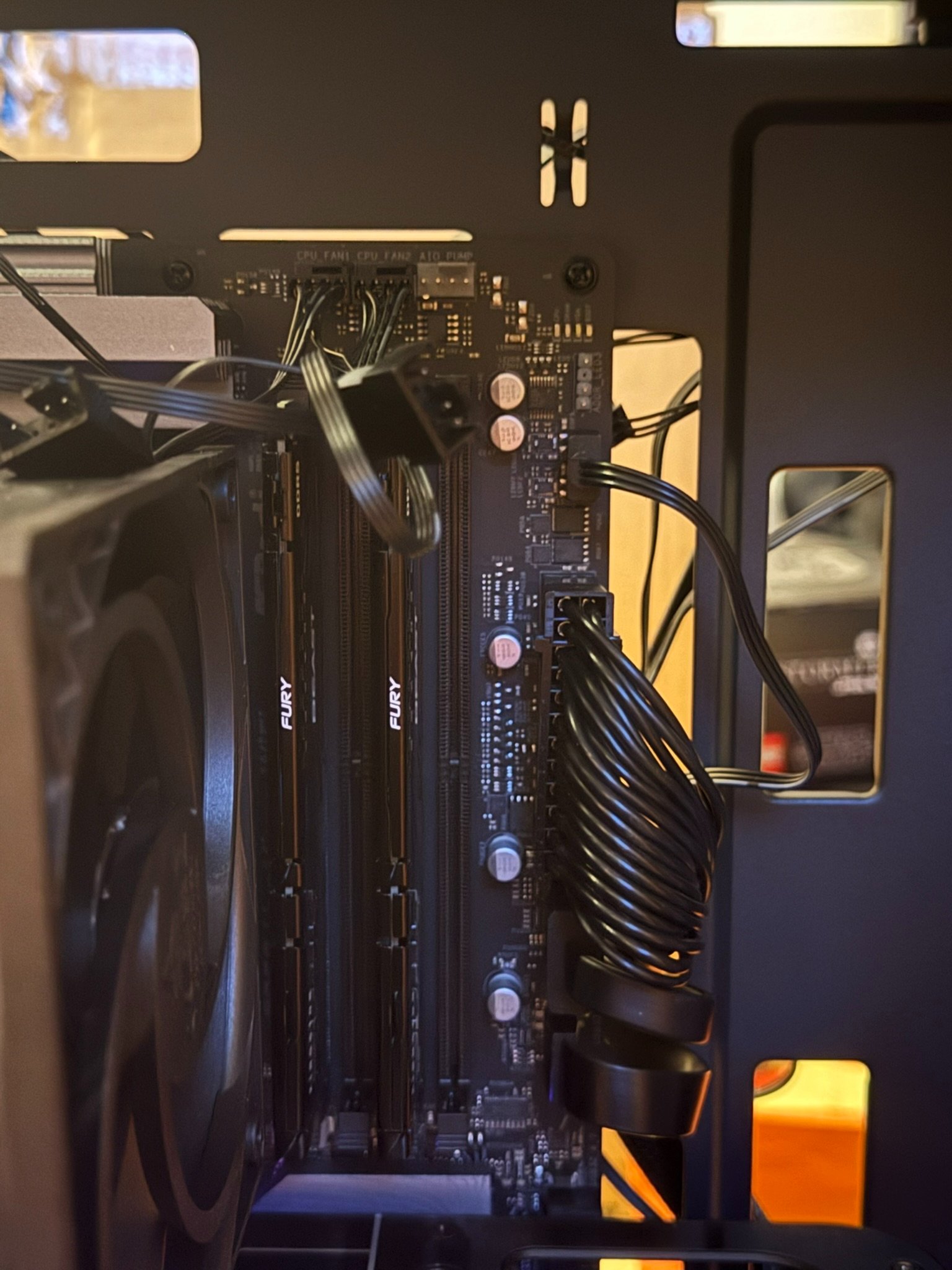

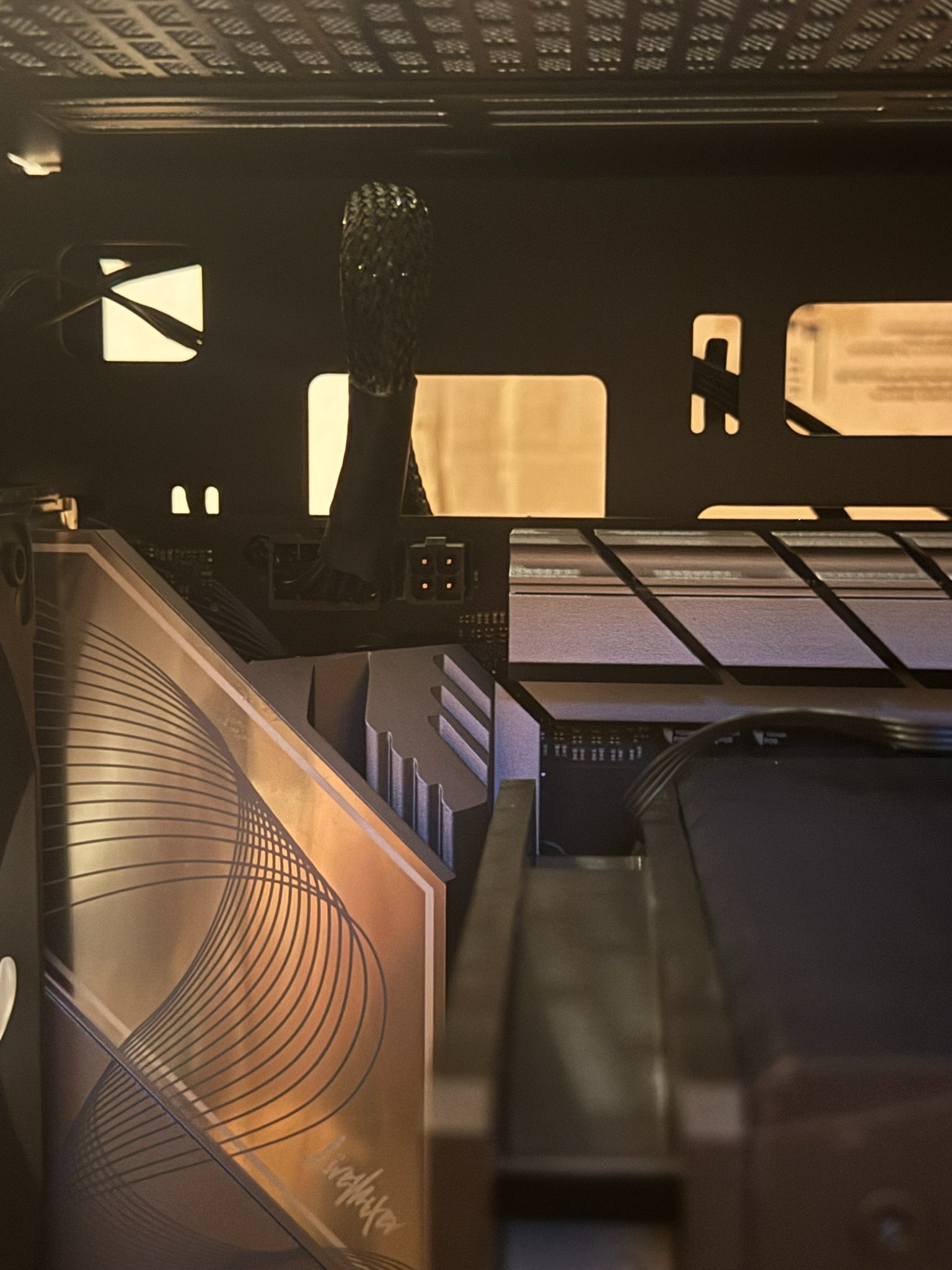

Fotos habe ich angehängt.. hoffe das passt so. Sonst mache ich natürlich gerne noch weitere Bilder.

Die sind beide eingesteckt, ja. Siehe Fotos.

RAM in die Slots A2 und B2 einstecken
Reaktionen: Wilfriede, UK Monkey und psy187
Dein CPU Lüfter rechts ist falsch herum angebracht. Der sollte reinblasen. Den links kann ich nicht erkennen, aber der linke sollte rausblasen. Es geht immer von der Nabe zum Gestänge, du solltest auch einen Pfeil am Rand des Lüfters sehen können. rechts rein, links raus.
Reaktionen: PhenomIIenal, NameHere und Restart001
Beim CPU Stromanschluss 8+4 (MB oben links) ist nur der 8Pin angesteckt.
Testweise mal den CPU 4 Pin rechts daneben anschließen.
Steckt der 24Pin Stromanschluss richtig drin ?
Irgendwie sieht der gebogen aus ?
Was sind das für Lüfterkabel die nicht eingesteckt sind?

Dürften die PST Buchsen der Arctic-CPU-Lüfter sein. Er hat ja beide einzeln eingesteckt, da bleiben die natürlich frei.

Wie schon angemerkt wurde, meinte ich das andere Ende, das am Netzteil angesteckt wird. Da sind diese Kabel oft mit zwei Steckern versehen. Und die müssen beide angesteckt sein.
