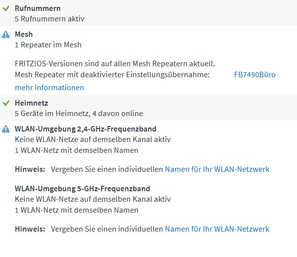

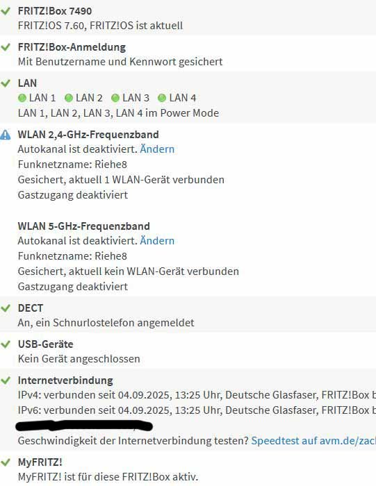

hier mal ein Screenshot dort wird WAN gar nicht aufgeführt....
Liegt vielleicht an meiner FRITZ!Box 7590, also dass der Name des Ports sich nicht ändert (WAN ↔︎ ETH4) sondern fix immer eth0 bzw. wan ist. Weil Deine FRITZ!Box aus LAN1 den WAN macht, könntes es Settings for eth0 sein. Macht das was dort steht Sinn?
