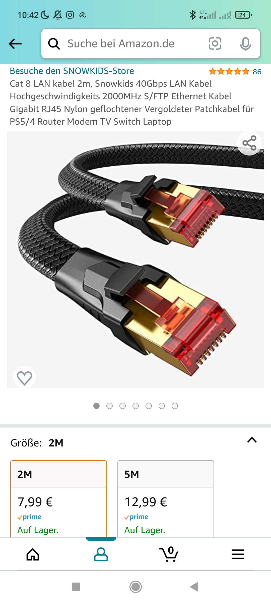

Ich habe den 2Fly400 Vertrag bei Unitymedia. Dieser sagt mir als Max 400Mbit down/20Mbit up zu. Allerdings laufen Downloads/Updates des EpicLaunchers/RiotGames/Steam immer nur so mit 6MB/s. Auch Speedtests (3 verschiedene) geben relativ übereinstimmend 50-52Mbit down und 4-5Mbit up an. Der Vertrag sichert mir allerdings mindestens 160Mbit down/10Mbit up zu. Die Tests habe ich um 1 Uhr Nachts gemacht.... die Auslastung sollte eher gering sein. Ich nutze das angehängte LAN-Kabel.
Fragen: - Kann man da was machen?
  • Ggf. das LAN-Kabel mangelhaft?
  • Falsche Einstellung des Unitymedia Routers?
  • Es gab 4 Buchsen für Ethernet im Router. Unterstützen die unterschiedliche Geschwindigkeiten?
Probier es doch mal mit einem "normalen" Cat5e/Cat6 LAN Kabel, wie du es in der Regel zum Router dazubekommst. Das Ding auf deinem Screenshot sieht vielleicht hübsch aus, aber die angegebenen Spezifikationen sind nicht plausibel; diesem Kabel würde ich keinen Meter weit trauen.

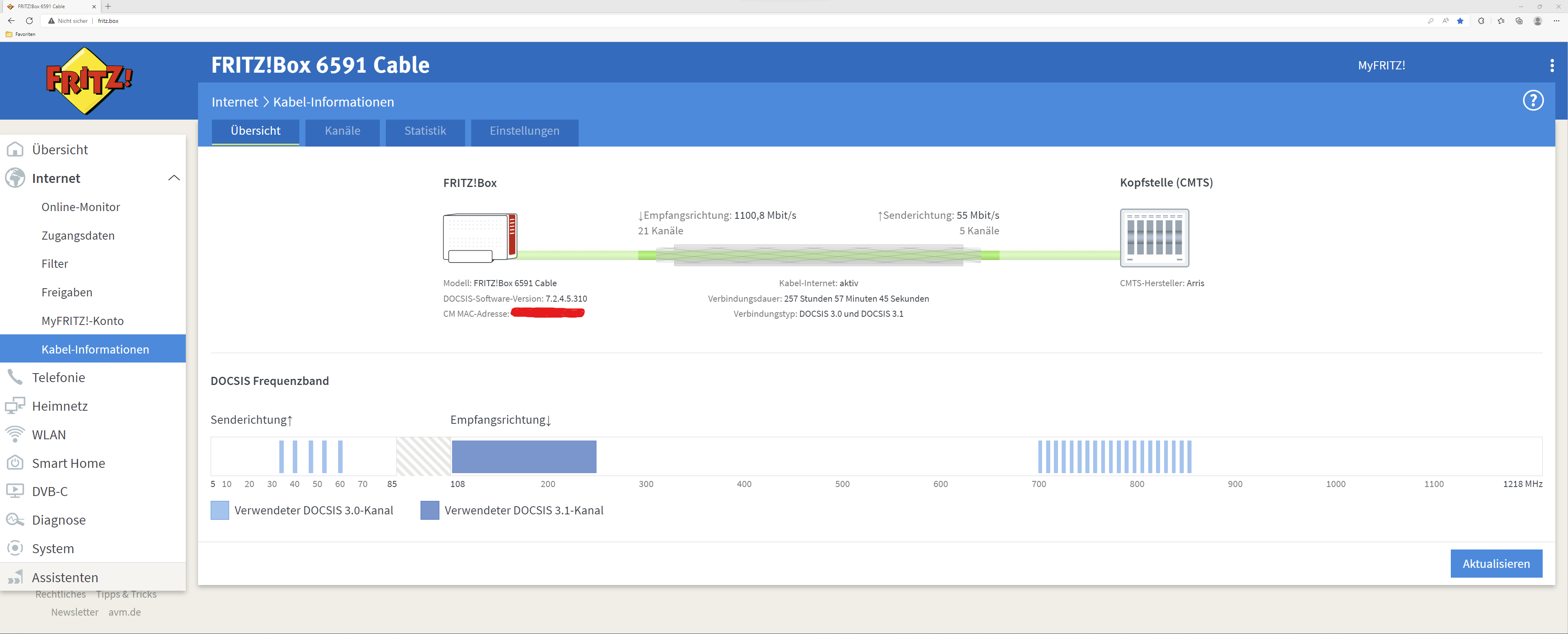

Gucke mal in deinen Modem/Router wie schnell dieser synchronisiert ist mit der Kopfstelle (CMTS).
So sieht das z.B. bei mir aus....
Mal den Vodafone (Unitymedia gibt ja ja nicht mehr) Plus Speedtest machen und ggf. den Router neu starten.
Vodafone hat mir Mal gesagt das bei über 100 Tagen uptime erstmal ein Neustart von der Hotline verlangt wird
Reaktionen: beni_fs
