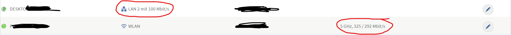

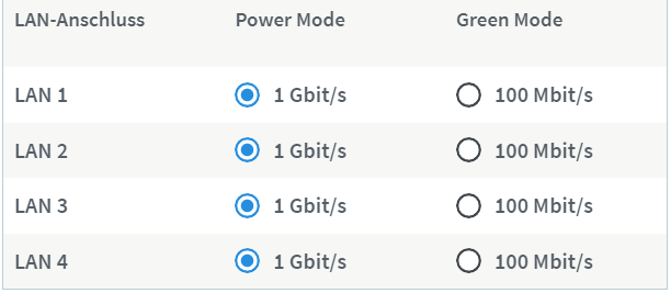

Wenn ich mich in die FritzBox einlogge steht dort, dass mein Rechner an LAN-Port 2 mit 100MBit/s angeschlossen ist....warum weiß ich leider auch nicht. Alle Ports sind auf "Power Mode" also 1GBit/s eingestellt. Ein SpeedTest auf dem Handy (WLAN) sagt mir beispielsweise eine Geschwindigkeit von 165MBit/s. So langsam gehen mir die Ideen aus. Hat jemand vielleicht noch einen Vorschlag? :)

Hört sich für mich verdammt nach den neuen Eco-Mode der Fritzbox an. Welche Fritzbox Version hast du bei dir drauf? Bei den neuen gibt es einen Eco Mode, der automatisch Sachen umstellt. Zusätzlich kann man einzelne Ports zwischen 100 und 1000Mbit umstellen. Vielleicht auch irgendein Bug.

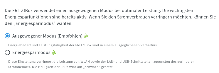

Dazu müsste aber hier... http://fritz.box/?lp=eMon die Auswahl auf "Energiesparmodus" stehen:
Solange dort "Ausgewogener Modus" aktiviert ist, macht die die Fritz!Box nichts Derartiges.
