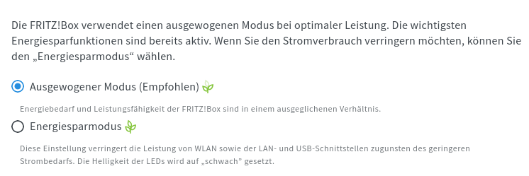

  • Energieeinstellung in der FritzBox: "Ausgewogener Modus"

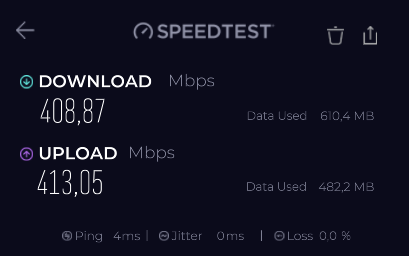

Also ich weiß auch nicht so richtig. Ich habe jetzt noch mal einen Test gemacht und der sieht so aus, wie ich es auch eigentlich gewohnt bin :D Hoffentlich bleibt das auch so.

Also lag es am Test und den Bedingungen unter welchen er durchgeführt wurde.
