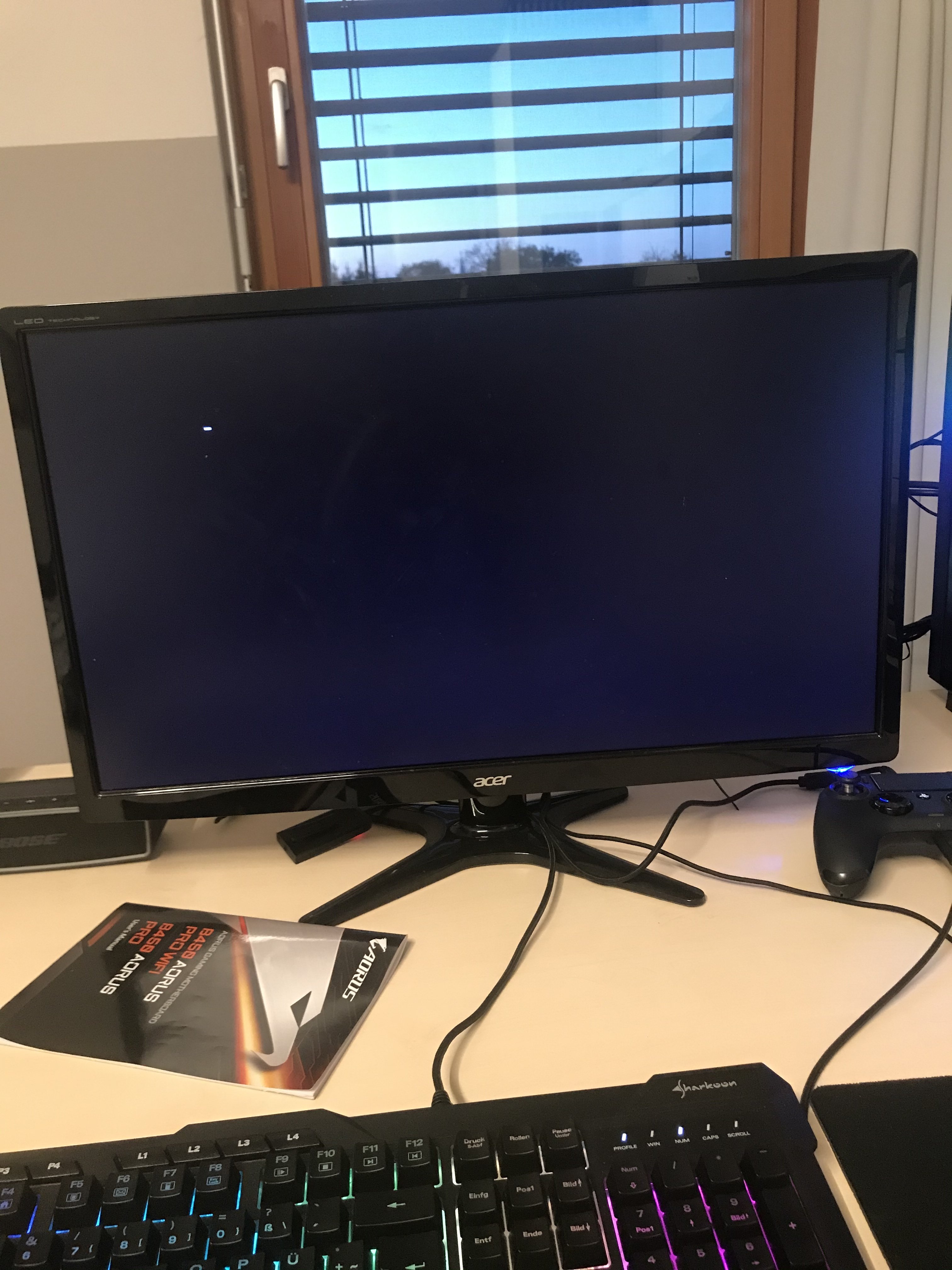

Das komische ist manchmal kommt der bluescreen, manchmal passiert einfach nichts und manchmal kommt dieser Bildschirm,

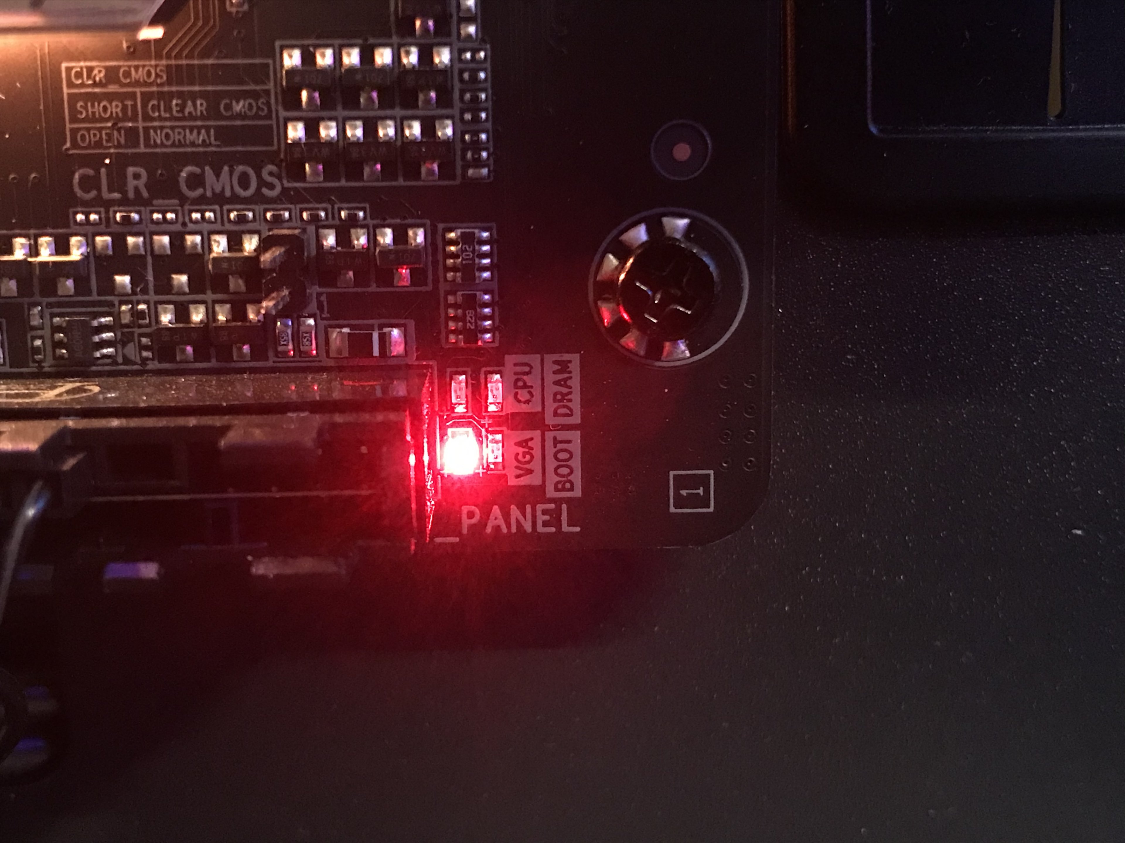

Und es leuchtet auf, dass etwas mit der grafikkarte ist, obwohl diese ein bild anzeigt🤔

»RTFM« Das Board-Handbuch [-PDF…] sollte schon Auskunft geben warum der Technik da ein Licht aufgeht.
Du bekommst den BSOD. Und diese Erleuchtung. Das kann allemal heißen, dass die GraKa eine Malaise hat. Nur… So ein Lichtzeichen würde ich der OnBoard-Grafik zuordnen.
Wenn eine richtige GraKa eingebaut ist sollte die OnBoad automatisch (vom BIOS, s.u.) deaktiviert werden. Was ist bei dir da Stand der Dinge?
Üblicher Verdächtiger ist, wenn die GraKa zickt, das Netzteil das die GraKa unterversorgt und ins Straucheln bringt.
Je nach Lage käme auch ein CMOS-Reset (falsch: BIOS-Reset) in Betracht wenn es das Board selbst sein sollte das Querschüsse austeilt.
Da hilft leider nur Schritt für Schritt probieren.
CN8
Reaktionen: Terrier
CMOS-Reset gemacht und er läuft wieder, danke für die Hilfe
