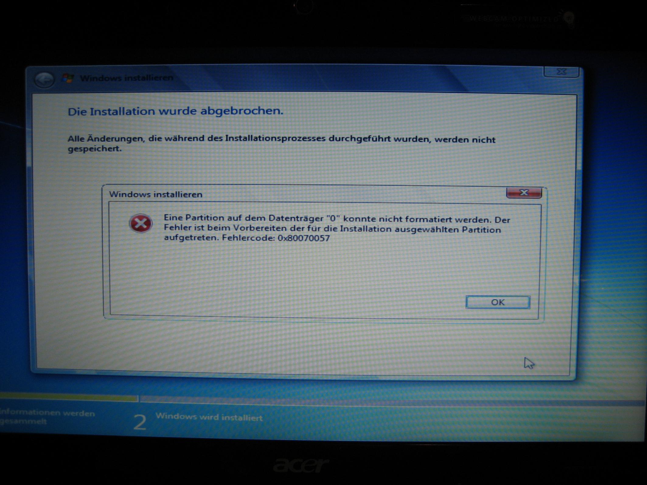

Habe von einem Bekannten ein Netbook ( Acer Aspire 1410 722G16n) zur Fehlerdiagnose hier. Angefangen hat alles damit das nach dem Einschalten windows 7 prof 64bit nicht mehr hochfuhr.
Ich habe also die Win7 Reparaturfunktion genutzt - leider ohne Erfolg. Dann habe ich versucht mittels Knoppix die Dateien zu sicher, was leider auch nicht funktionierte da knoppix keine Dateien anzeigte. Ich nutzte nun die Ultimate Boot CD(nachfolgend UBC) um alle Partitionen zu löschen und erstellte 1 neue auf der ich Windows nachfolgend installieren wollte. Dann kam oben genannter Fehlercode. Hab dann versucht mit den diversen tools der UBC den Fehler zu analysieren - leider erfolglos. Habe schon nen neuen MBR auf die Platte geschrieben aber das fruchtet auch nicht. Ich bekomme immer die Fehlermeldung beim Installationsversuch von der ich ein Bild angehängt habe.
Auf das Netbook besteht noch Garantieanspruch, ist davon auszugehen das die Festplatte defekt ist?

Ich habe nun alle Partitionen mit der UBC gelöscht und ließ WIN7 die Partitionierung automatisch übernehmen. Sah zuerst gut aus aber die Fehlermeldung kam nur verzögert (nach ca 3min). Werde jetzt über Nacht mal einen Oberflächentest durchführen und dann die Ergebnisse bekanntgeben.
Bis jetzt schon mal danke für die Tips.
Der Oberflächentest ergab keine Fehler. Jetzt ist natürlich die Frage ob der Tausch der Festplatte einen Versuch Wert ist oder ob der Fehler anderswo liegt.
Hat jemand noch eine Idee was man testen könnte bzw welche Testprogramme empfehlt ihr?
entweder hd rum oder aber irgendwann einmal im bios was verändert.
such mal im bios nach Sata-Mode und stell ihn auf IDE
ich glaub nicht das es daran liegt, aber jetzt schon mehrfach positive erfahrungsberichte gelesen:
http://support.microsoft.com/kb/982736/de
