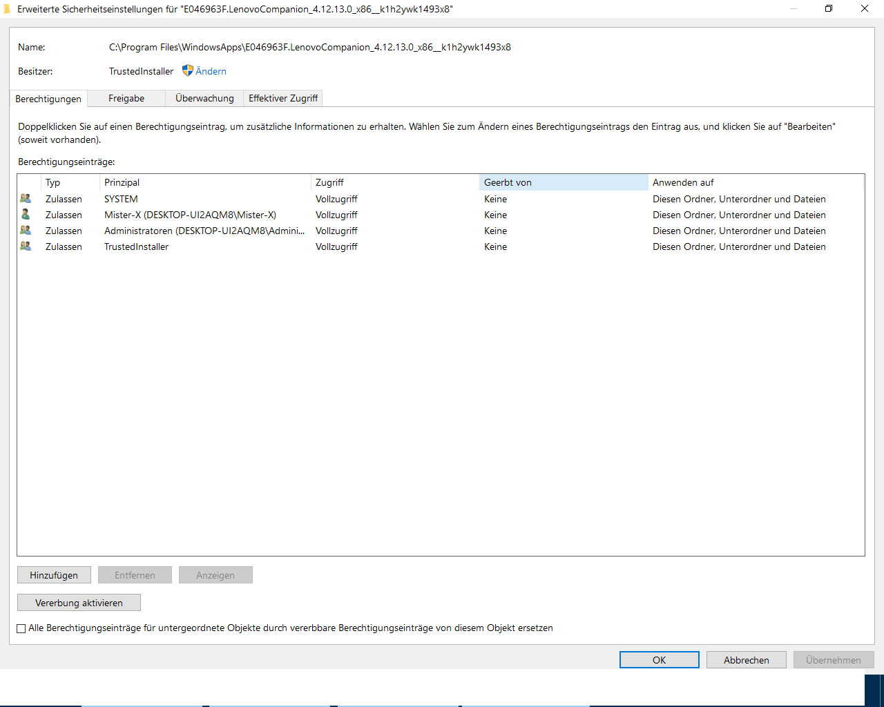

So einfach scheint das löschen nicht zu sein.
Unter "Apps und Features" ist es nicht enthalten, und wenn ich die Datei (App) E046963F.LenovoCompanion_4.12.13.0_x86__k1h2ywk1493x8 über den o.g. Pfad löschen möchte, brauche ich Administratorberechtigung.
Bist Du kein Admin am Geraet?
Explorer als Admin starten oder per administrativer CMD?
BFF
Hmh..merkwürdig
Obwohl ich in der Datei über Eigenschaften - Sicherheit - Erweitert die "Besitzverhältnisse" geändert und meinem Benutzernamen alle Rechte zugewiesen habe, erscheint weiterhin die Meldung das Administratorberechtigung für die Löschung der Datei erforderlich ist. (siehe Screenshot)...Komisch

Nein, mein Rechner ist von Lenovo und integrierten Windows 10. Schätze das hat sich dann irgendwann "von selbst" aufgespielt.
Ich hab mich jetzt über das Admin-Konto eingeloggt über CMD - net user administrator /active:yes und wollte die Datei löschen...das System verlangt immer noch die "erforderlichen Berechtigungen vom TrustedInstaller"...
Ist das hartnäckig...!
Der Link ist leider nur auf Englisch und sieht relativ komplex aus..Ich glaub ich laß das dann erst mal..oder schau nach ner deutschen Anleitung...
Das aktivieren des Administrators war umsonst. Du kannst ihn deaktivieren.
Besitz uebernehmen von Dateien des TrustedInstallers wird wohl zu hoch fuer Dich sein.
Weil die Beschreibung dessen was getan werden kann um diese Lenovo-Bloatware los zuwerden in English ist, kannst Du es nicht tun? Denke dran, dass in der eventuell irgendwo zu findenden deutschen "Anleitung" die paar Powershell-Kommandos dennoch in englisch sind. :D
