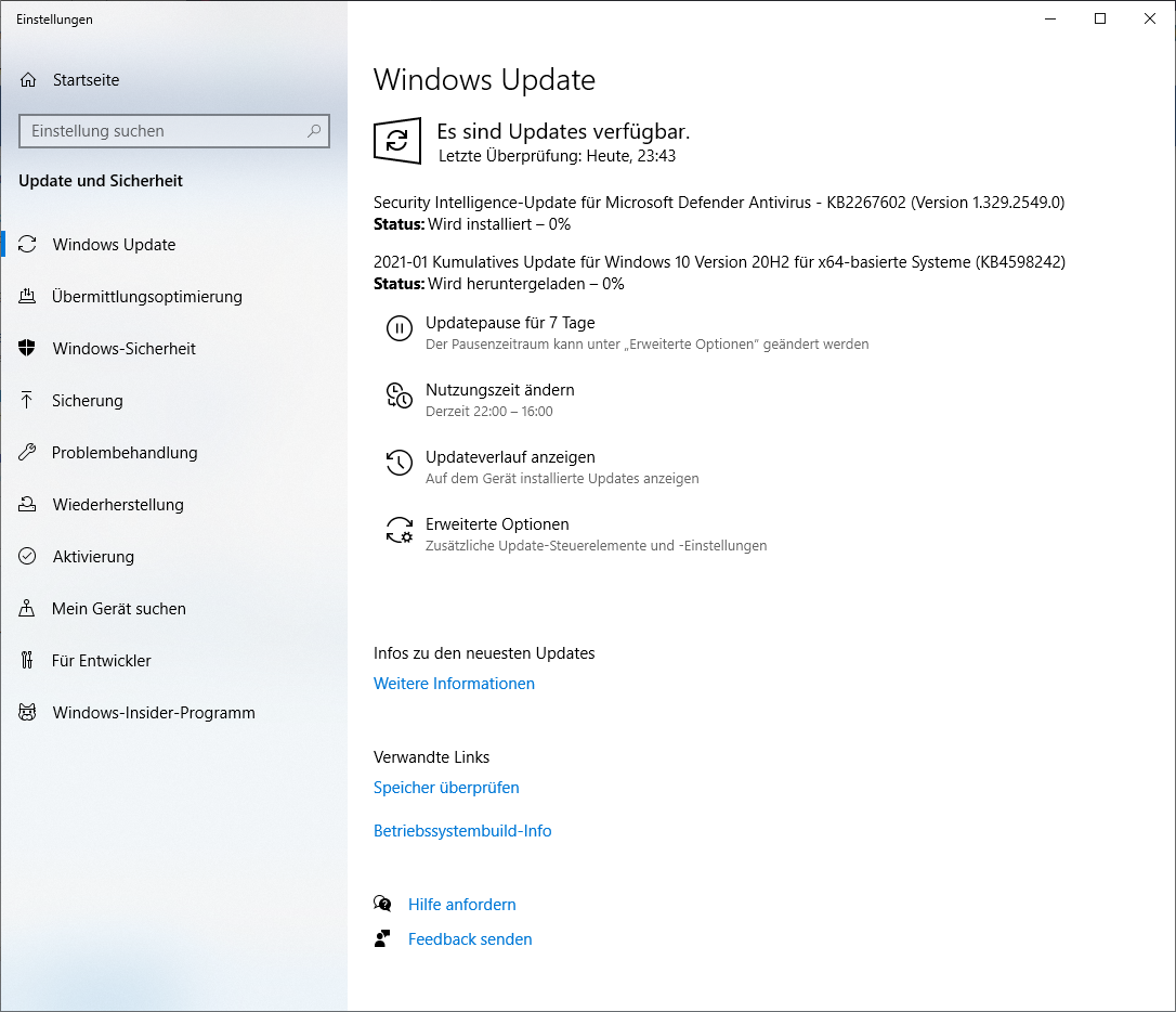

ich wollte auf "2021-01 Kumulatives Update für Windows 10 Version 20H2 für x64-basierte Systeme (KB4598242)"
updaten.
Leider bekomme ich immer diese Fehlermeldung:
Einige Updatedateien fehlen oder weisen Probleme auf. Wir versuchen, das Update später erneut herunterzuladen. Fehlercode: (0x8007000d)
Ich habe schon versucht, das Update manuel zu laden und zu installieren. Es funktioniert jedoch auch nicht.
Hat jemand eine Idee?
Vielen Dank
Viele Grüße
juck.

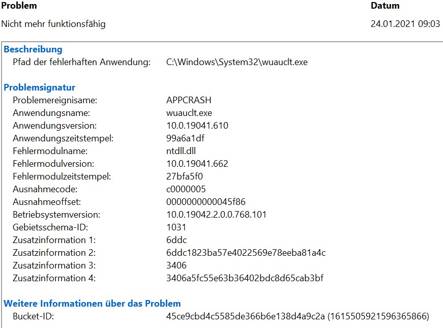

Übrigens habe ich bei jeder fehlgeschlagenen Installation auch einen Crash von Windows update
(wuauclt.exe)
sehr seltsam das Ganze...ist das bereits zu MS durchgedrungen? Es scheint ja doch einige zu betreffen.

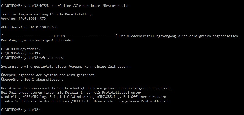

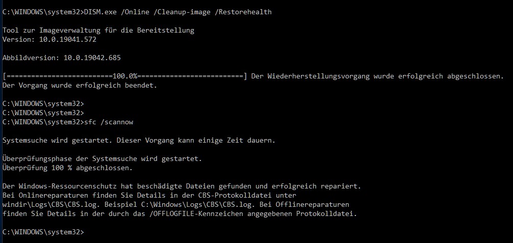

Habe zwischenzeitlich mal DISM und sfc laufen lassen
dann nochmals versucht das update zu installieren, leider kam wie üblich wieder die Fehlermeldung und WU ist gecrasht:
warum crasht WU? Ist das auch bei Euch der Fall? gibt es irgendeine Erklärung?

besten Dank, aber da bräuchte ich das englische Original. Da sind ja Übersetzungsfehler sogar in den Befehlen, die man eingeben soll... Die dritte Möglichkeit (DISM) habe ich schon ausprobiert und es hat nichts gebracht. Die erste Möglichkeit fällt auch weg, da es nur Treiber-updates betrifft.

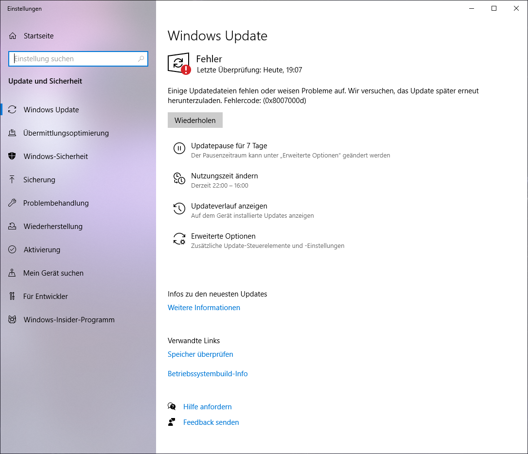

C:\>err 0x8007000d
# for hex 0x8007000d / decimal -2147024883
STIERR_INVALID_HW_TYPE stierr.h
# as an HRESULT: Severity: FAILURE (1), FACILITY_WIN32 (0x7), Code 0xd
# for hex 0xd / decimal 13
ERROR_INVALID_DATA winerror.h
# The data is invalid.
# 3 matches found for "0x8007000d"
Stoppe den Windows Update Dienst und lösche den Inhalt von C:\Windows\SoftwareDistribution\Download und suche erneut nach Updates.
