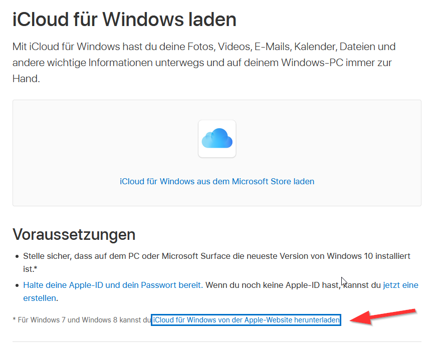

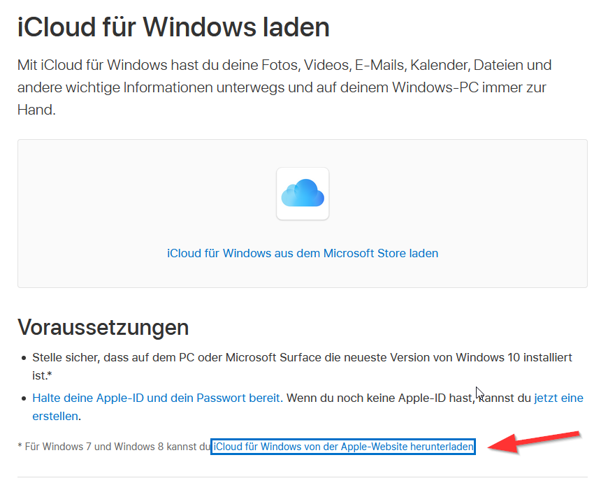

Das iCloud-Setup kannst Du hier laden.
https://support.apple.com/de-de/HT204283
Wenn Deine ScriptBlocker etc. da kein Downloadfenster oeffnen, mach da Rechtsklick -> "Speichere Link als".
@BFF
Wenn ich das richtig sehe ich das aber nicht die aktuelle Version (Version 12) sondern Version 7
Beim letzten Mal als ich das Dingens benutzt haben kam ein Update nach der Installation damit. Sprich die iCloud-Software an sich war am Ende aktuell.
Ist allerdings eine Weile her.
Das ist allerdings nicht für Windows 10. Da braucht man dann den Microsoft-Store.

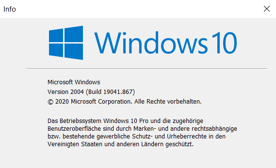

Gib doch mal winver bei Ausführen ein.
Man kann auch bei einer alten Windows Version 1903,1909, 2004 aktuell sein.
Ich möchte wissen, ob du überhaupt 20H2 Build 19042.928 hast.
Wenn nicht, würde ich an deiner Stelle mal auf Jetzt aktualisieren klicken.
https://www.microsoft.com/de-de/software-download/windows10
Beim Upgrade auf eine neue Version werden die Systemdateien ja auch neu gemacht.
Das steht bei mir. Werde dann mal aktualisieren.
