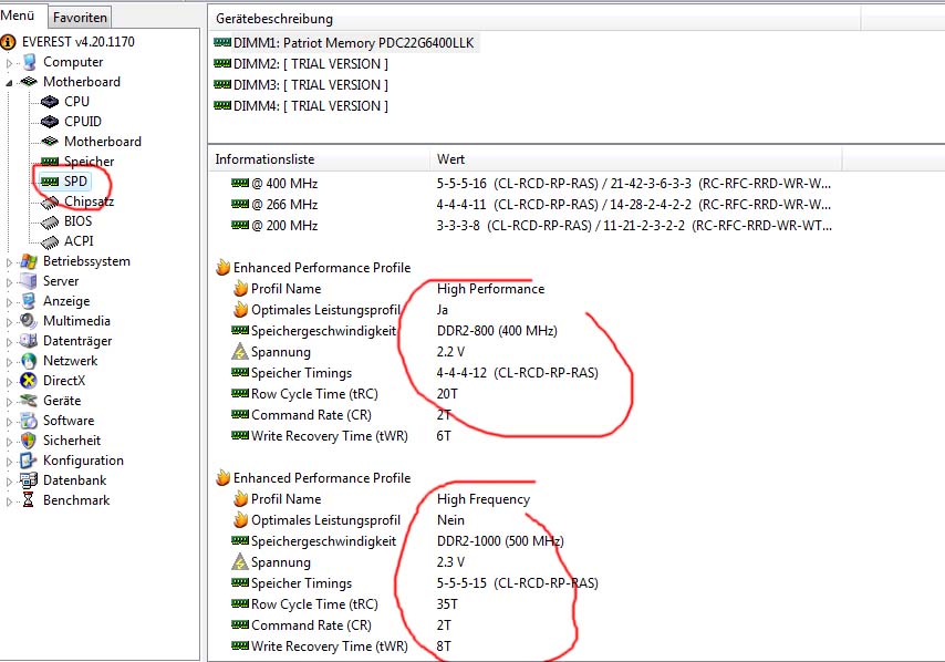

Ich habe vor kurzem, bei Everest die Timings von meinen Rams auslesen lassen, von Alternate weiss ich das mein Ram (OCZ Gold 800mhz) 5-5-5-18 verwenden soll, jedoch läuft diese Einstellung bei mir nicht nur mit 5-5-5-21!
Die Auslesung von Everest hat mir jedoch bei einer Taktung von 800mhz 6-6-6-18, bei
667mhz 5-5-5-15 und bei 533mhz 4-4-4-12 ausgelesen. Jetzt frag ich mich welche Einstellung ich verwenden soll, vielleicht hat es ja auch daran gelegen das der Arbeitsspeicher bei 30% cpu overclocking einen Fehler verursacht hat! Ich habe die Taktung der Arbeitsspeicher auf 800mhz stehen gelassen, ist bei meinem Board möglich mit der option unlinked da kann man den CPU unabhängig von den Rams übertakten! Deswegen hat es mich die ganze Zeit schon gewundert das die Rams die Probleme verursacht haben...
Die Frage von der Spannung der Northbridge steht auch noch im Raum, weiss da einer was wie das mit der Temperatur an der Northbridge ist, ab wieviel Grad wird es gefährlich, von meiner Southbridge weiss ich das die für sehr hohe Temps ausgelegt ist Temps von 90 Grad sind überhaupt kein Problem, vom CPU, Graka und Rams weiss ich auch bescheid nur über meine Northbridge habe ich nix gefunden nur das man bei meinem Board bei einer Spannung von 1,3xxV ein Lüfter auf die Northbridge sollte. Ich habe aber einen guten Airflow in meinem Gehäuse. Mein Mainboard ist momentan 36Grad warm nach dem Spielen wird es mit den zwei Grakas scho über 40grad die höchste Temp die ich bis jetzt ma gesehn hab war 44Grad, jedoch schaue ich ja net nach jedem Spiel auf die Temps, denke aber nicht das es noch sehr viel mehr wird den wenn ich orthos laufen lasse verändert sich meine Temperatur vom Board her nur sehr gering so um die 2- 3 Grad geht auf jeden Fall nicht über die 40 Gradgrenze!
mfg
mfg

Ja, genau so hab ich mein Ram's auch ausgelesen! Habe mir aber auch CPU-Z auf deinen Tip hin geholt und verwende im moment diese auch diese Werte (5-6-6-18 @ 800mhz bei 2,08V)! Hmm ich könnte höchstens mal versuchen die Ram's mit 2,1xV betreiben laut Herrsteller vertragen die Ram's 1,9- 2,2V! Aber ich habe doch die Rams gar nicht getaktet, da braucht man doch dann die Ram's doch ach net so hoch einstellen, oder?

@k@os: Sehr schön, du hast das Striker 2! Kannst du bei deinem Board den Fsb unabhängig von den Arbeitsspeicher hochdrehen? Die meisten Nvidiachipsätze können das, bei mir muss ich da wo man den Fsb und die Rams hochtaktet auf die otion "unlinked" stellen! Probiere es mal damit den CPU zu übertakten, bei mir erreiche ich wesentlich mehr wenn ich meine Rams auf 800mhz lasse aber dafür mit schnellen Timings betreibe und nur den CPU hochtakte! Falls du deine Rams mit takten willst probiere mal diese Timings 6-6-6-18! Bei der Vcore würde ich bei dieser hohen Taktfrequenz mit minimum 1,43V anfangen!!! Wenn du eine gute Lukü hast machen 1,45V auf Dauer nichts aus, aber mit einem Standardkühler würde ich das lieber nicht tun.
Was die Northbridge angeht kann ich dir leider nicht viel sagen, jedoch muss ich bei mir die Northbridge mit 1,393V! Da dein Board eine wesentlich bessere Kühlung hat als meins sollten bestimmt höhere Werte drin sein! Aber bei SLI mit zwei Ultras, würde ich schon 1,4V geben und die Southbridge würde ich an deiner Stelle auch festeinstellen das müsste ja normalerweise bei dir gehen, was bei mir leider nicht der Fall ist! Deswegen kann ich dir im bezug auf die Southbridge leider nichts sagen!
