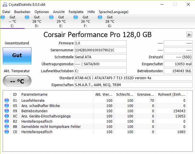

Ist das evtl. einfach eine Alterungserscheinung? Wie kann ich feststellen, wie vetrauenswürdig mein SSD noch ist? Ich wollte mir zwar gelegentlich ein neues holen, 1TB SATA oder 512GB PCIe, aber dann wollte ich die Corsair in meinem alten Laptop weiterverwenden. CDI kann nicht besonders viel auslesen und auch die Corsair-Toolbox ist nicht für dieses SSD gemacht.
150.000 Betriebsstunden sind natürlich schon 'n Menge für das kleine Ding. Je nachdem, was Du damit gemacht hast, könntest Du evtl. schon in die Nähe der TBW kommen oder auch schon weit drüber sein, die ist bei 128ern nicht so hoch. Aber ohne SMART-Wert dazu ist das bloße Vermutung. Es gibt viele verschiedene Tools, die SMART-Werte auslesen - ausprobieren. Evtl. hilft Dir da auch der Corsair-Support.
Die Werte können fast nicht stimmen. 154043 Betriebsstunden sind 17.9 Jahre.
Sieht so aus, als ob ab 1.1.2000 gezählt wurde.

Du könntest auch mal die SSD Toolbox downloaden (oben Datenspeicher auswählen) und schauen ob die eine Aussage über den Zustand geben kann, aber viel Hoffnung habe ich da nicht. Der Rohwert für Betriebsdauer scheint eine anderen Einheit als 1 Stunde zu haben, wie CDI es unterstellt, aber wenigstens sollte deren eigene Toolbox dann korrekt anzeigen.
Ne, wie geschrieben, keine Version der SSD-Toolbox hat mir jemals mehr Informationen über das SSD geboten als CDI.
