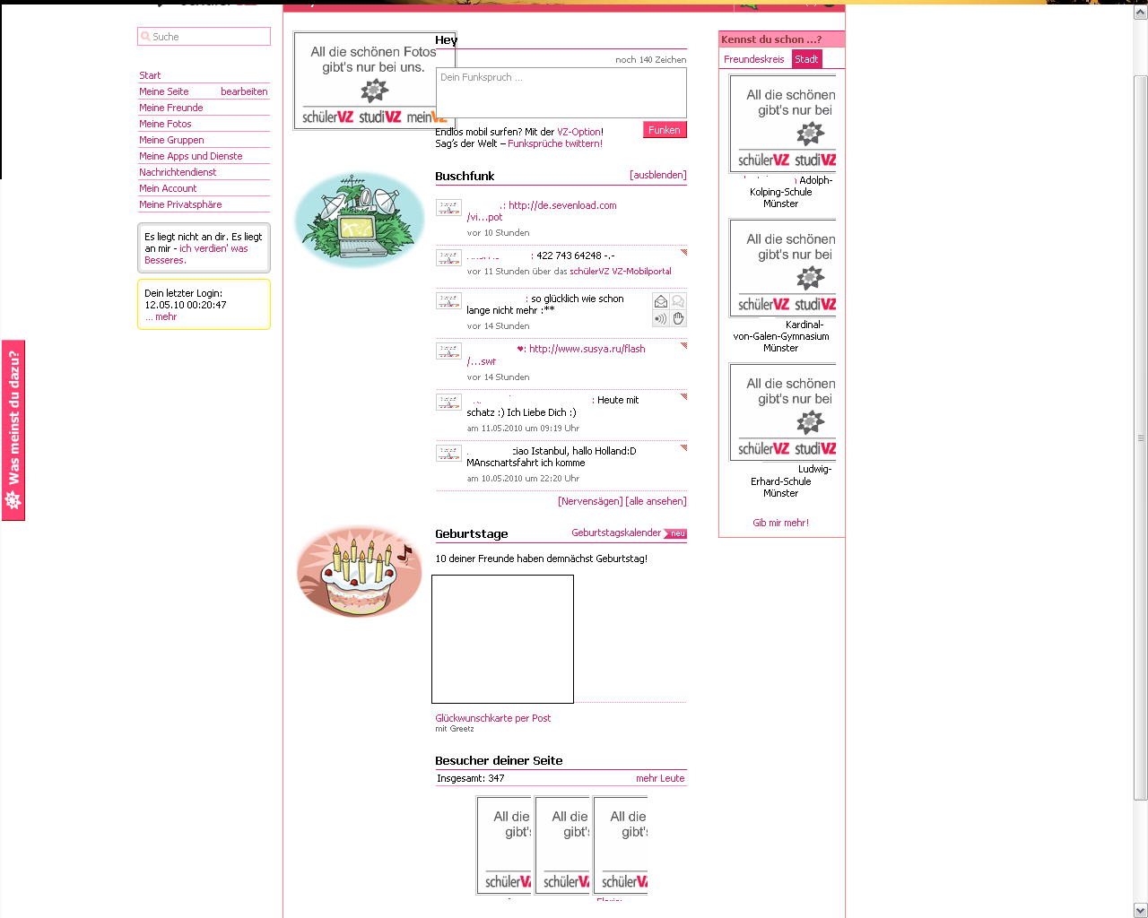

ich habe seit kurzem ein ganz eigenartiges Problem mit meinem Firefox.
Zuerst wurden mir auf schülervz keine Bilder mehr angezeigt und seit gestern ist auch die Darstellung von Bildern auf Computerbase.de.

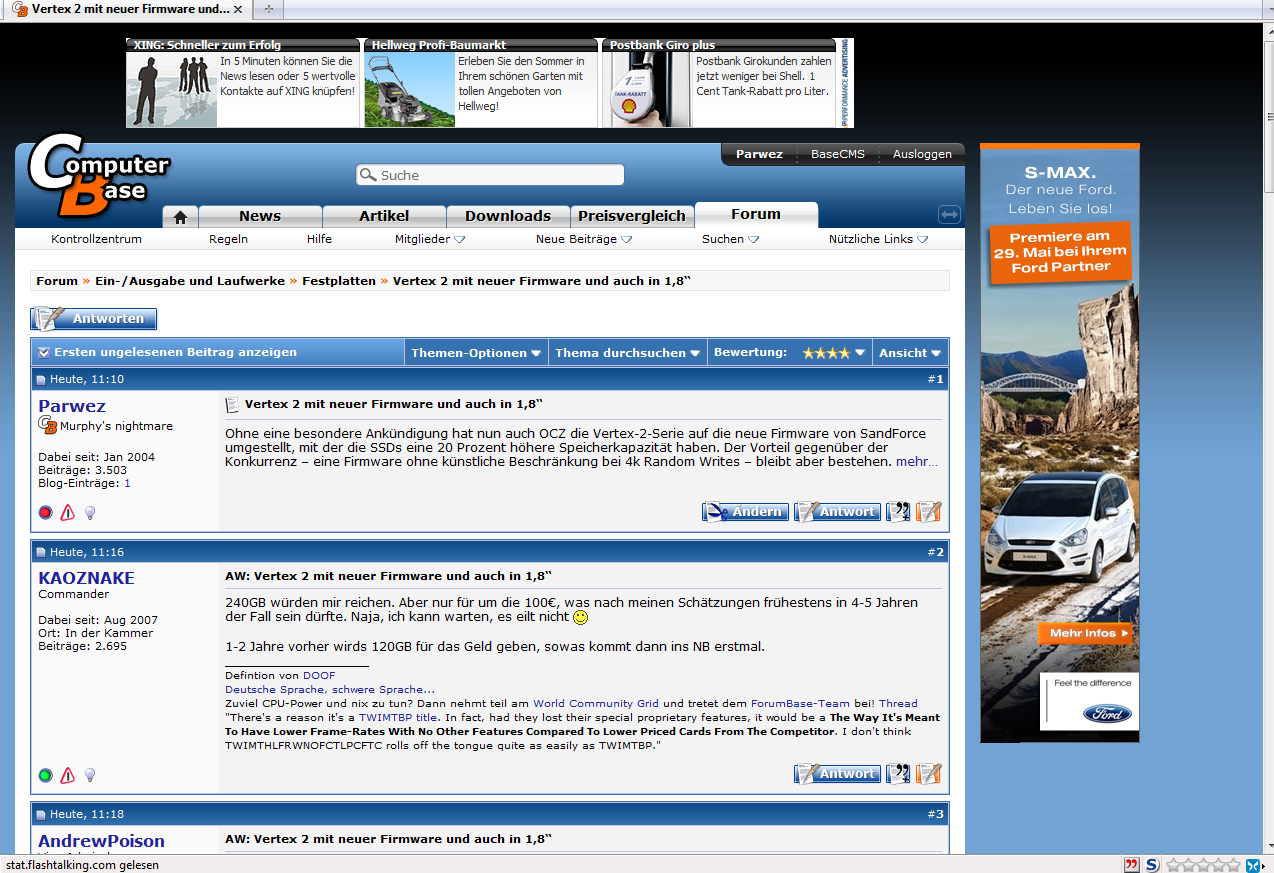

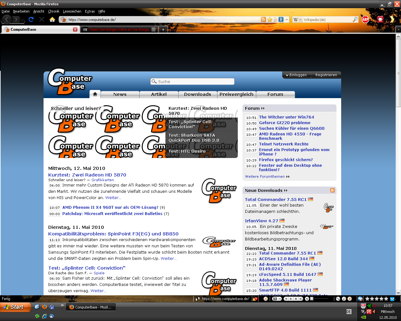

Bei mir werden keine Bilder der CB Website angezeigt (Artikel, Hauptseite & Forum). Anstelle der Bilder wird das CB logo angezeigt.
IE zeigt die seite richtig und Cache hab ich auch schon gelehrt. Woran liegt das?

Ich hab herausgefunden was bei mir das problem ist:
das addon refcontrol
besser gesagt CB liefer keine korrekten bilder wenn der http ref fix auf die stammadresse von cb zeigt
Beim Laden von Bildern wird seit ein paar Tagen der Referrer geprüft. Stimmt dieser nicht, wird das Logo ausgegeben.
Komisch, den hatte ich in Verdacht und eigentlich deaktiviert (weil er auf schülerVZ auch mal dazu geführt hatte). Wurd wohl nicht zurückgesetzt. Egal, die Ausnahmeregelung hat's geregelt. Vielen Dank für den Hinweis!
Einige Websites binden direkt unsere Bilder von pics.computerbase.de ein. Daher gibt es dort seit letzten Dienstag einen Referrer-Schutz.
Wir haben berücksichtigt, dass diverse Sicherheits-Programme und Browser-Addons den Referrer unterdrücken können, damit haben wir kein Problem. Aber was nicht funktioniert ist, dass ihr als Referrer eine gültige URL angebt, die nicht "www.computerbase.de" oder "computerbase.mobi" ist.
