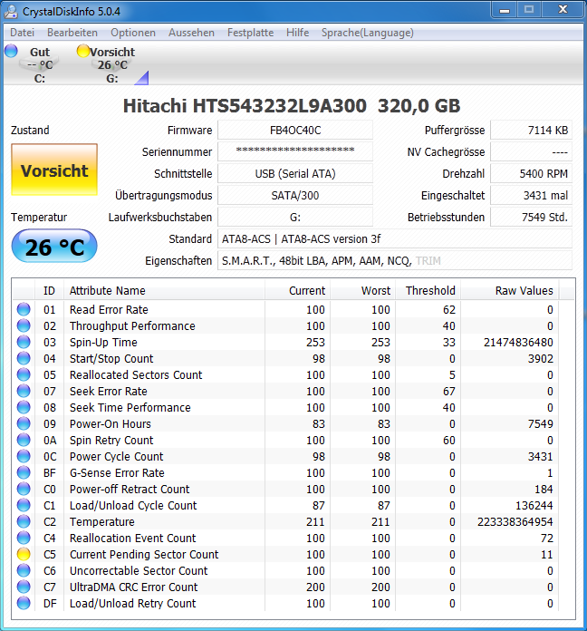

Was sagt ihr dazu?
11 pending Sectors, bei denen noch nicht feststeht, ob defekt oder nicht.
72 mal wurde eine Wiederzuweisung von Sektoren versucht (Ersatz durch Reservesektoren), das war aber nicht erfolgreich, siehe ID 05 Reallocated Sectors Count: 0
Die gesammte Festplatte 1x überschreiben, allerdings würde ich der einstweilen keine kritischen Daten anvertrauen ("Photos von Materialprüfung").

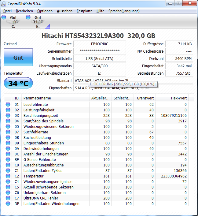

Okay wies aussieht sind sie jetzt weg --> siehe Bild
Kann ich das jetzt irgendwie einfach Kontrollieren? Einfach Festplatte mal voll machen oder wie mache ich am besten einen Rundum-check um der Platte wieder vertrauen zu können?

Schön :) Wenn schonmal nichts mehr auftaucht würde ich die Platte - so wie du sagst - einfach mal voll schreiben und weiter schauen. Wenn die Plattenwerte wieder schlechter werden => Achtung!

@paul1508: sollten nach dem Beschreiben der Platte keine weiteren "schwebenden" Sektoren mehr auftauchen, einfach CDI mitstarten lassen, so bekommst du im Fall des Falles zeitnah eine Warnung (unter Optionen/mit Windows starten).
